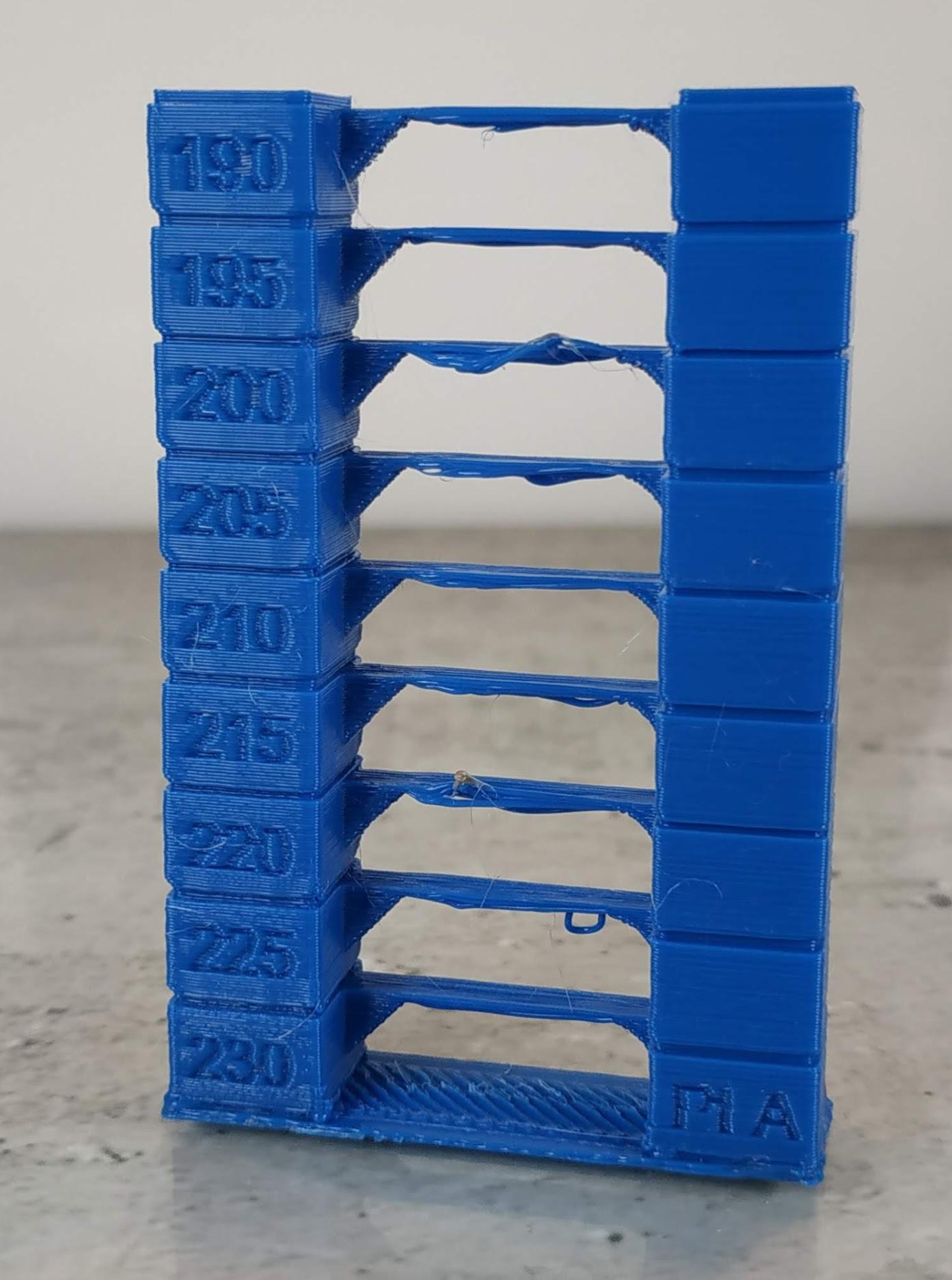

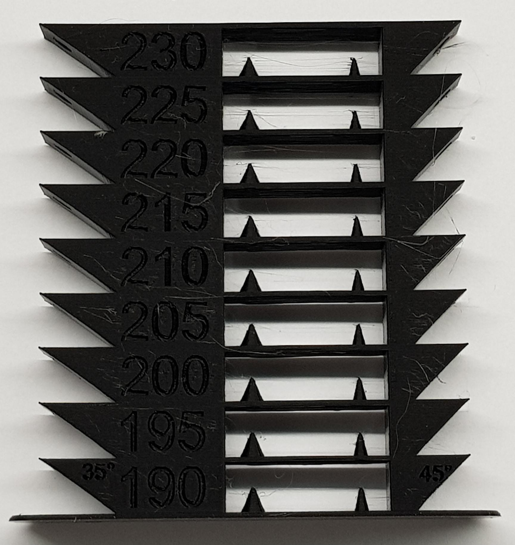

Guizmo Posté(e) Aout 12, 2019 Partager Posté(e) Aout 12, 2019 (modifié) Bonjour J ai réalisé une tour de température pour du pla+ allant de 190° à 230°. Ce pla+ à des caractéristiques d impression allant de 205° à 230°. Ce test à ete réalisé sur une prusa i3 mk3s. Le choix est difficile car les différentes couches de température sont stables. Modifié (le) Aout 12, 2019 par Guizmo Lien vers le commentaire Partager sur d’autres sites More sharing options...
Invité Posté(e) Aout 14, 2019 Partager Posté(e) Aout 14, 2019 Et donc ? Lien vers le commentaire Partager sur d’autres sites More sharing options...
Guizmo Posté(e) Aout 15, 2019 Auteur Partager Posté(e) Aout 15, 2019 C'est juste un poste pour aider les gents qui recherche des info sur cette marque de filament. En parcourant le forum certaine personnes posent des questions sur cette marque d'où l'ouverture de ce sujet qui peut être argumenté par de tierces personne pour le compléter. Si l'administrateur le trouve polluant, il sait ce qui lui reste à faire. C'est une marque que j'utilise beaucoup et que je vais généraliser dans ma collection car j'en suis satisfait. Je peux faire la même tour en Petg. Pour mon cas, je pense que 215°c pour ce pla est un bon compromis. Lien vers le commentaire Partager sur d’autres sites More sharing options...
Invité Posté(e) Aout 15, 2019 Partager Posté(e) Aout 15, 2019 il y a 13 minutes, Guizmo a dit : C'est juste un poste pour aider les gents qui recherche des info sur cette marque de filament. En parcourant le forum certaine personnes posent des questions sur cette marque d'où l'ouverture de ce sujet qui peut être argumenté par de tierces personne pour le compléter. Si l'administrateur le trouve polluant, il sait ce qui lui reste à faire. C'est une marque que j'utilise beaucoup et que je vais généraliser dans ma collection car j'en suis satisfait. Je peux faire la même tour en Petg. Pour mon cas, je pense que 215°c pour ce pla est un bon compromis. Ha d'accord ! Je l'utilise aussi la plus part du temps aussi en pla et petg , mais surtout le bois que je trouve bien mieux que d'autres marque , Par contre , tes valeurs d'impression ne seront pas forcément communes a d'autres , d'une machine a l'autres tes valeurs propre a ta machine seront souvent très différentes Moi par exemple pour le pla sunlu : prusa mk3 : 195 geetech A10 : 210 flsun qqs : 205 Core xy maison ( bigmama) : 200 a savoir que sur ces 4 machines , elles sont toutes équipées de la même hotend une e3dv6 ... Lien vers le commentaire Partager sur d’autres sites More sharing options...
Guizmo Posté(e) Aout 15, 2019 Auteur Partager Posté(e) Aout 15, 2019 C est pour ça qu au début du post j ai bien précisé le modèle d imprimante sur lequel ça a été fait. Car c est vrai que d une marque à l autre même d un model a l autre les températures peuvent varier. Mais ça donne une base pour commencer. Je n ai pas encore essayé le bois, j ai lu qu il fallait une buse mini de 0.6 pour éviter le bouchage. Lien vers le commentaire Partager sur d’autres sites More sharing options...

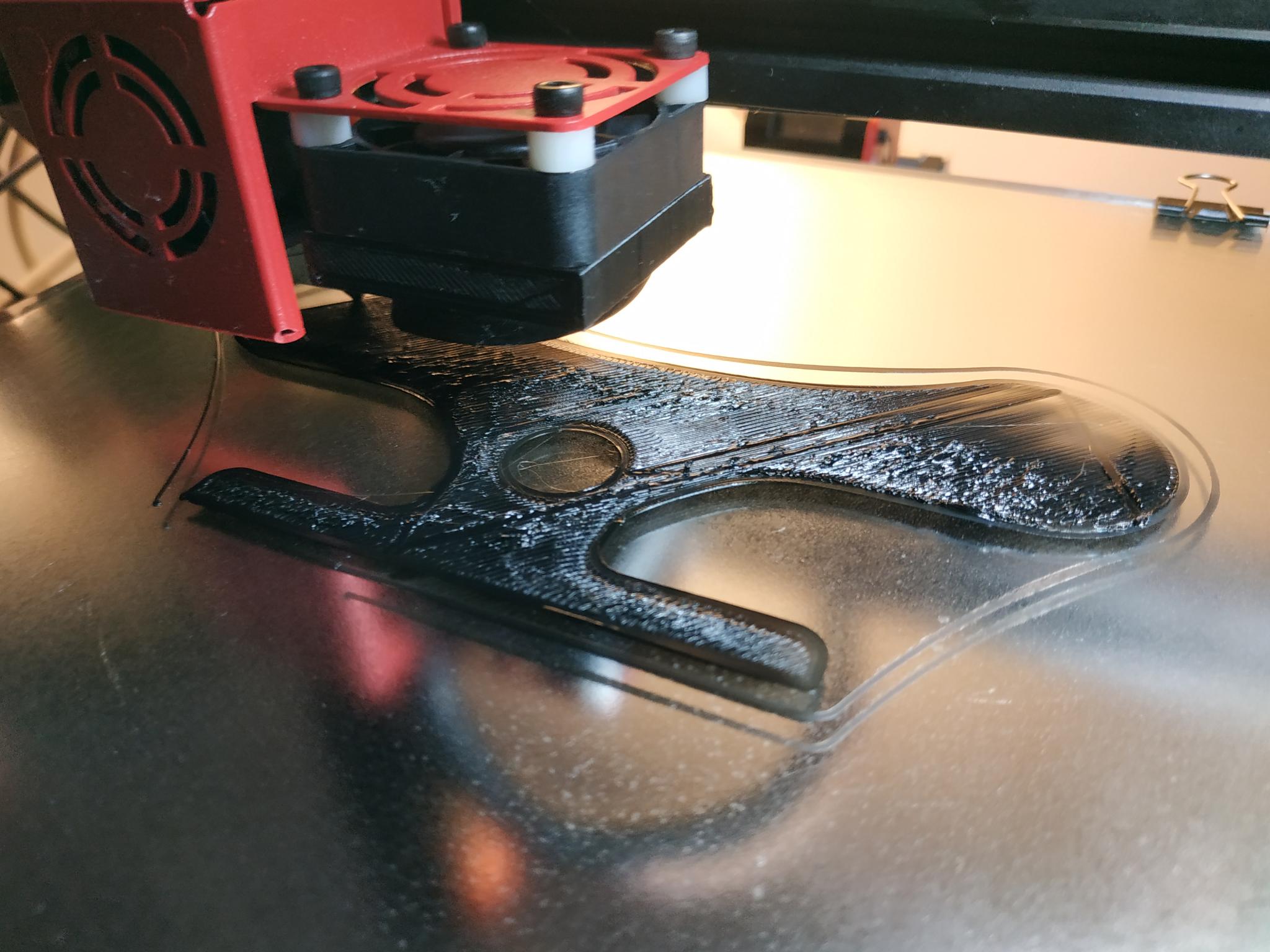

Jeanfy Posté(e) Aout 21, 2019 Partager Posté(e) Aout 21, 2019 (modifié) Je viens de déballer et tester d'utiliser une bobine de PLA plu de la marque Sunlu. Contrairement à mes autres bobines en PLA simple (il n'y en a que deux ) j'arrivé à produire quelques pièces assez proprement. Avec ce PLA plus c'est de suite un peu plus compliqué, plus difficile à faire adhérer. Pour l'instant je n'ai réussi à faire accrocher qu'en réduisant la vitesse et en augmentant la température de l'extrudeur à 220 pour un bed à 60°. Je débute il est important de le dire. Par contre j'ai souvent des amas visibles sur la partie droite de l'impression en photo. Au final les pièces sont souvent gâchées . Si il y a des idées, je suis preneur. Modifié (le) Aout 21, 2019 par Jeanfy 1 Lien vers le commentaire Partager sur d’autres sites More sharing options...

Ironblue Posté(e) Aout 27, 2019 Partager Posté(e) Aout 27, 2019 J'ai enfin réussi à avoir une bonne première couche avec le sunlu +, ça accroche très bien (plus de warping) et plus "d'amas" comme sur la photo de Jeanfy. Couche très écrasée avec un débit de 85% puis 100% pour la suite de l'impression, température de l'extrudeur à 210 puis ensuite à 200, bed à 60. La j'ai juste une couleur non uniforme sur le gris plus ou moins clair par endroit mais la c'est un défaut de la bobine et pas un mauvais réglage. Lien vers le commentaire Partager sur d’autres sites More sharing options...

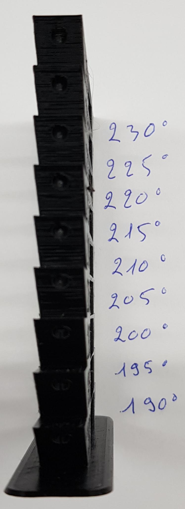

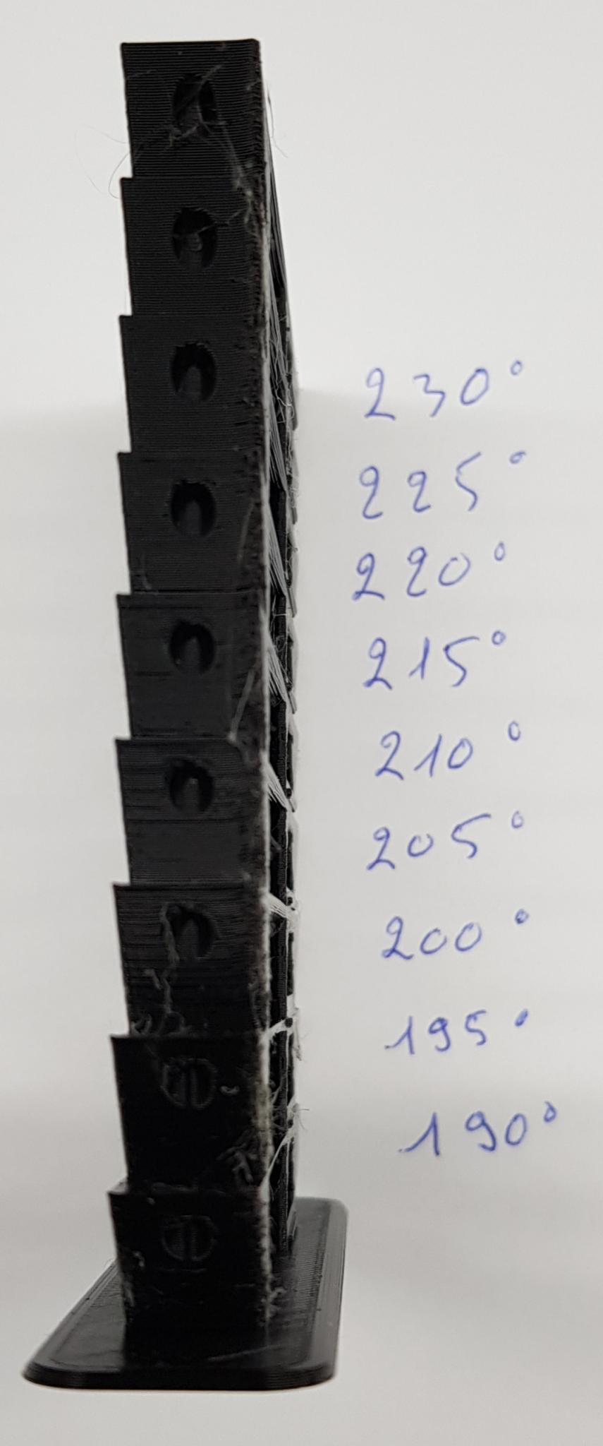

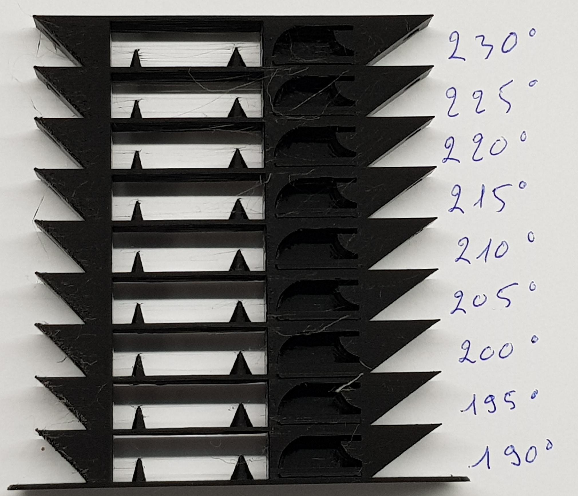

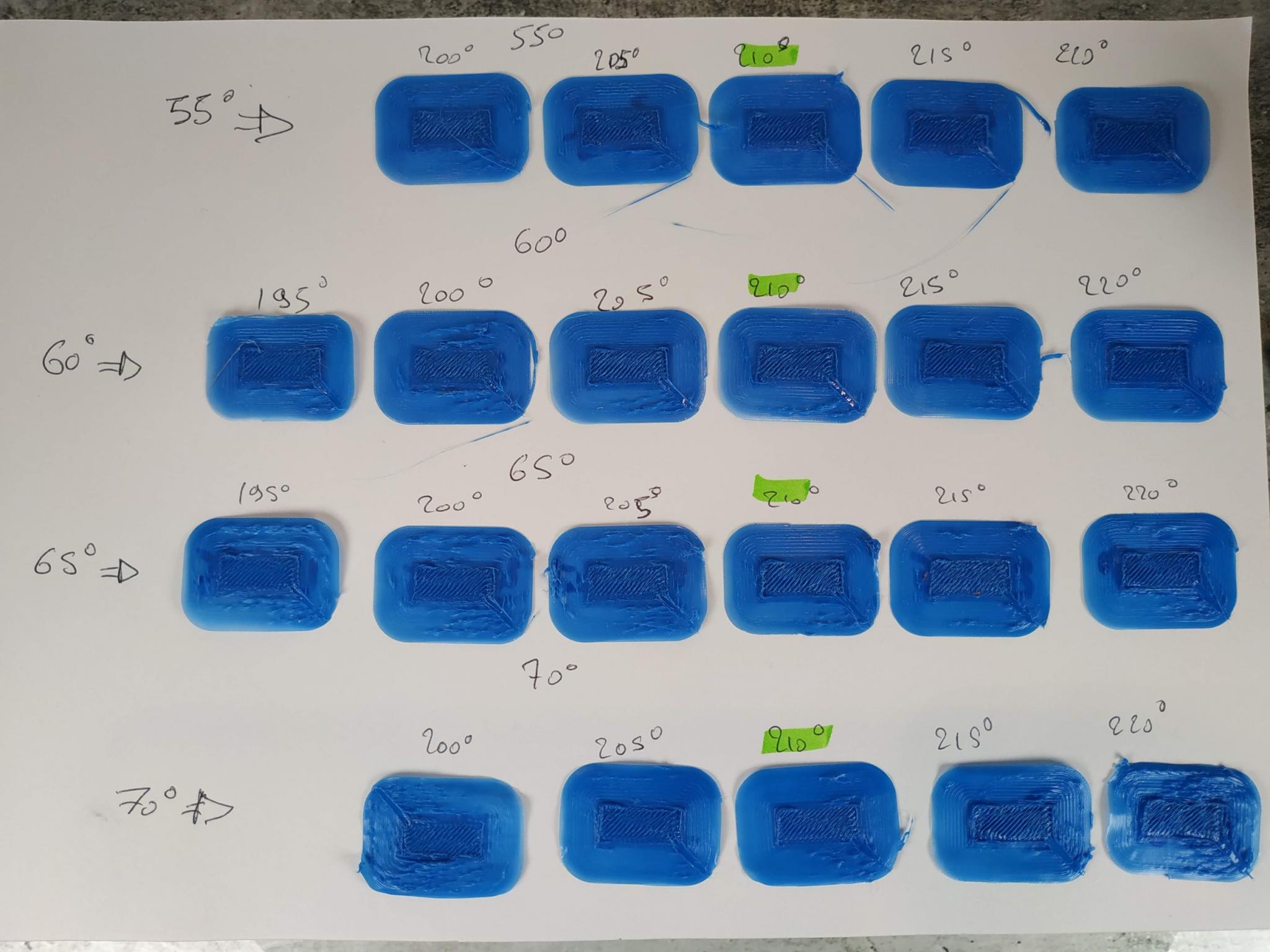

Jeanfy Posté(e) Septembre 1, 2019 Partager Posté(e) Septembre 1, 2019 (modifié) Aujourd'hui j'ai fait des tests pour essayer de comprendre comment faire adhérer ce PLA. Il est le seul à ne pas bien adhérer J'ai commencé par une tour de température, ou le 210° semble donner le meilleur résultat. Et ensuite j'ai fait de multiples impressions pour faire un point sur l'adhérence en fonction de la température d'extrusion, de la température du lit. Voir seconde photo. Ben après tout ça, je n’ai pas plus d'idée sur le Pb. Dans la foulée j'ai lancé une assez grosse pièce., et sur les bords tout est OK au milieu rien ne tient (210° et 65° de lit) Je suis passé sur un PLA d'une autre marque pour pouvoir imprimer cette pièce. Le trait en bas à droite des essais c'est la buse qui en sortant laisse une trace, est il possible d'ajouter une ligne dans les paramètres pour faire lever la buse de quelques millimètres (une dizaine) en fin d'impression pour éviter dce genre de balafre ? Modifié (le) Septembre 1, 2019 par Jeanfy Ajout d'une question en fin de message Lien vers le commentaire Partager sur d’autres sites More sharing options...

Ironblue Posté(e) Septembre 1, 2019 Partager Posté(e) Septembre 1, 2019 (modifié) il y a 46 minutes, Jeanfy a dit : Je n'ai pas joué sur le Flow, je le trouve dans le menu de l'imprimante en manu, mais j'e ne l'ai pas encore trouvé sur CURA. Le plus proche dans l'idée c'est dans Matériau/ Débit / Couche initiale, mais j'ai un doute. Peux tu m'indiquer ou le trouver stp ? oui c'est bien ça dans Cura température à 200 et bed à 55 pour la première couche, ça se décolle, 200 et bed 60, ça se décolle, 210 et bed 60 ça tiens mais c'est encore dégueulasse, je vais tenter un débit à 75% pour le prochain essai. Modifié (le) Septembre 1, 2019 par Ironblue Lien vers le commentaire Partager sur d’autres sites More sharing options...
