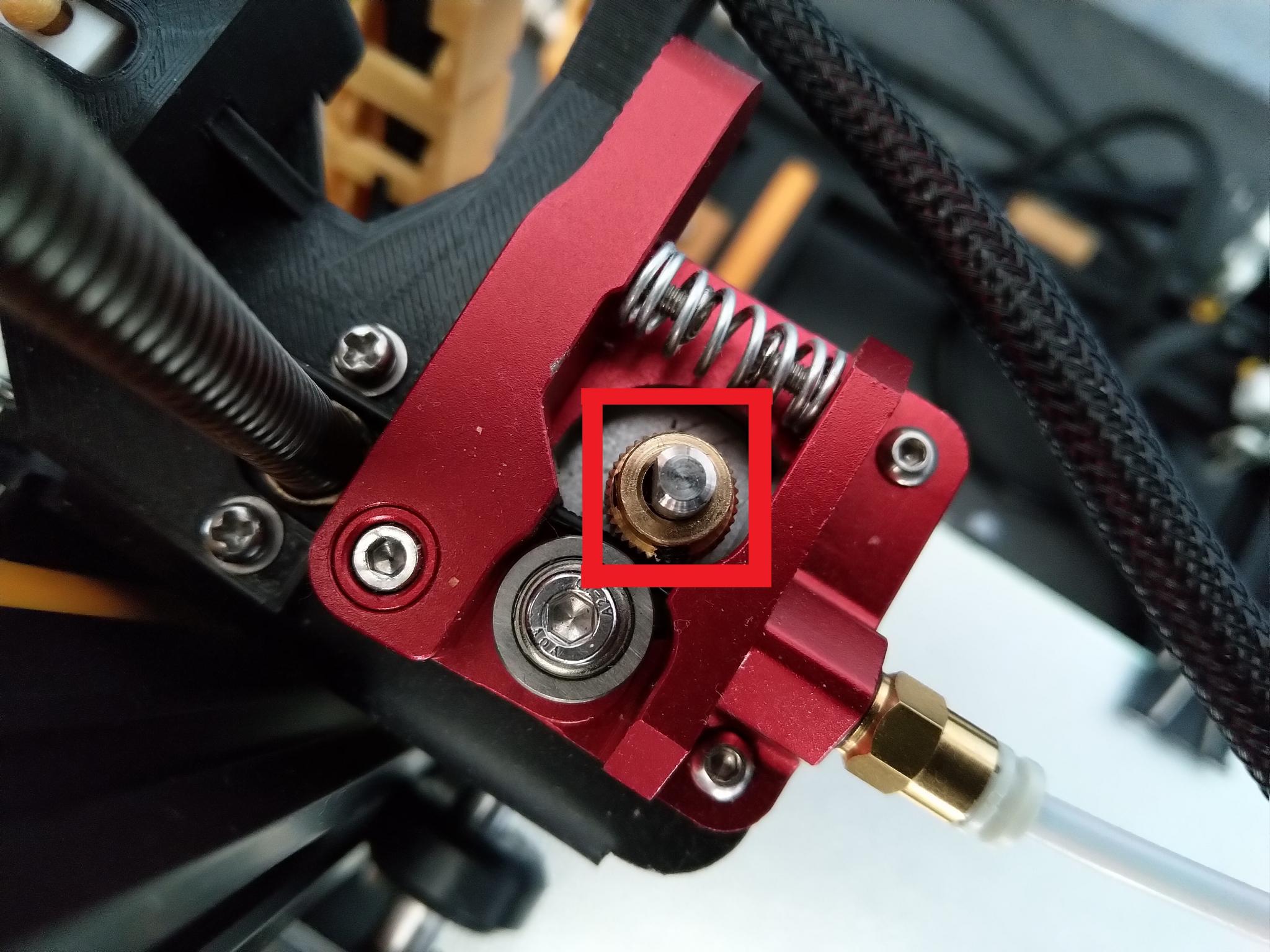

be04781 Posté(e) Aout 15, 2019 Partager Posté(e) Aout 15, 2019 Bonjour j'ai depuis peu une CR10S mais ce n'est pas top. Elle faisait beaucoup de bruit d'après mon épouse j'ai donc décide d'installer des dampers + ventillo. Après tous ça je refait un bed auto leveling, je lance l'impression et bien cela ne va pas. J'ai l'impression que la buse est plus haute. J'ai installé 3 dampers. J'avais déjà des problèmes car mon filament ne collait pas correctement lors de mes impressions, mais la il n'arrive mais pas sur le plateau. Dois je régler quelque part la hauteur de la buse ? Merci pour votre aide. Lien vers le commentaire Partager sur d’autres sites More sharing options...
Bosco2509 Posté(e) Aout 15, 2019 Partager Posté(e) Aout 15, 2019 (modifié) Salut et... Bienvenue ! N'oublie pas de faire une courte présentation (dans la rubrique Présentation)... c'est juste une question de politesse. Pour en revenir à ton sujet : Je t'invite à consulter ce très beau et excellent tutoriel : Ensuite... il y a 14 minutes, be04781 a dit : mais la il n'arrive mais pas sur le plateau. Regarde du côté de l'extrudeur. Tu as indiqué avoir installé des Dampers. C'est bien et... pas bien à la fois... car certains Dampers certes réduisent le bruit mais nuisent gravement à la qualité des impressions. Enfin... tu le constatera très vite, si les dampers sont mauvais. Donc tu as installe des dampers... mais as-tu bien reréglé la hauteur du pignon d'entrainement d'extrusion ? (voir photo ci-dessous) Si tu as installé un Damper, il est impératif de vérifier que l'alignement du pignon entraine bien le filament. Et accessoirement... vérifier que le pignon (ce qui encadré en rouge) soit correctement serré... sinon ton filament n'est pas poussé dans la tête. Modifié (le) Aout 15, 2019 par Bosco2509 1 Lien vers le commentaire Partager sur d’autres sites More sharing options...
be04781 Posté(e) Aout 15, 2019 Auteur Partager Posté(e) Aout 15, 2019 Merci Bosco2509 pour ce retour rapide. En effet désolé pour la présentation je viens de le faire. Entre temps je crois que j'ai trouver le problème. Je poste une petite video, mais je crois que c'était du au fait que le pignon cranté ne forçait plus assé le filament, quand j'ai bouger celui ci mon filament est de nouveau sortit. Par contre mon autre problème pas encore décrit est toujours présent. Lien vers le commentaire Partager sur d’autres sites More sharing options...
fran6p Posté(e) Aout 15, 2019 Partager Posté(e) Aout 15, 2019 @be04781 Bonjour, Pour renforcer le ressort, tu peux imprimer cette pièce , @Titi78 a aussi fait une pièce similaire pour augmenter la raideur du ressort (car on sait tous que plus c'est raide, meilleur c'est ) mais je n'arrive pas à remettre la main dessus (va falloir que je reclasse mes modèles car là actuellement c'est le bo...el). 1 Lien vers le commentaire Partager sur d’autres sites More sharing options...
