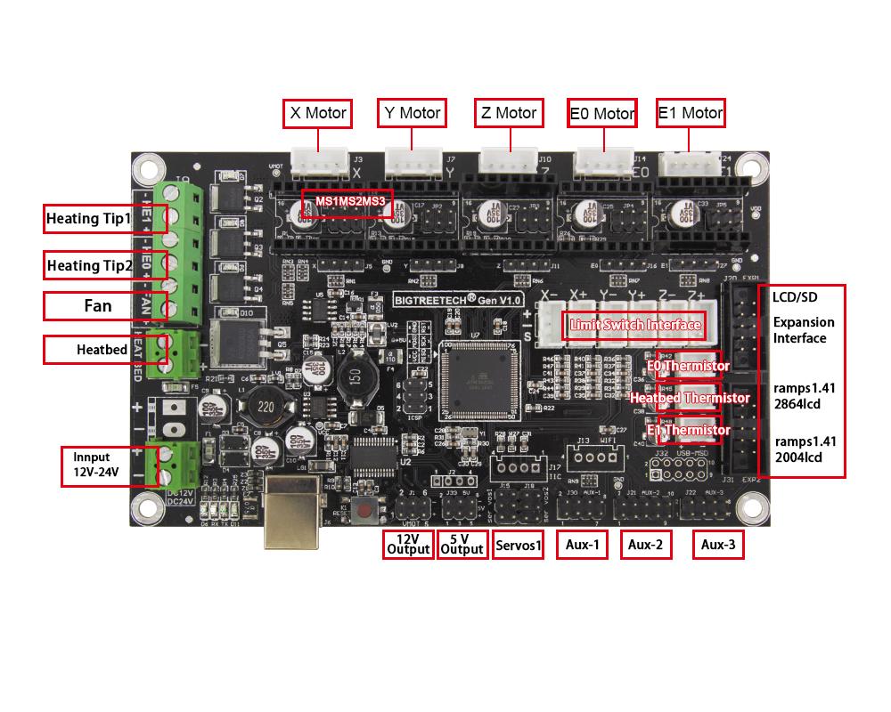

optik8 Posté(e) Aout 31, 2019 Auteur Partager Posté(e) Aout 31, 2019 (modifié) Bon finalement j'ai récupéré une MKS Gen 1.4 ... Je viens de mettre 4 TMC2208 ou j'ai enlevé le cavalier de droite sur la carte et un LV8729 sur le E ou j'ai enlevé le cavalier de gauche.... Les TMC etaient deja avec le pontage du pin pour UART je les laisse comme ça. J'ai tout cablé la carte sauf les ventilos...j'aimerai trouver pour brancher le ventilo buse et rad sur un port ou je puisse les commander via marlin pour par exemple faire demarrer celui du rad des qu'il atteint 50° mais je ne trouve pas pour l'instant.... en cherchant je trouve ce terme:c'est quoi exactement un PVM ? je vois dans la doc que le port ventilo est "PVM" mais je ne comprends pas trop.... Et sinon je vois sur la carte une sortie 5v j'ai un ventilo de rad 40-10 noctua en 5V qui traine mais je ne sais pas si cette sortie est manageable.. Voila pour les péripéties d'optik8 !!! bon weekend a tous ! Modifié (le) Aout 31, 2019 par optik8 Lien vers le commentaire Partager sur d’autres sites More sharing options...
bernard3D Posté(e) Aout 31, 2019 Partager Posté(e) Aout 31, 2019 il y a 23 minutes, optik8 a dit : PVM ? je vois dans la doc que le port ventilo est "PVM" mais je ne comprends pas trop C'est un ventilateur en 3 fils : Masse, +12 (24)V et PWM. PWM = Pulse With Modulation, c'est un signal de commande qui permet de faire varier la vitesse du ventilo sans changer la tension du ventilo. 1 Lien vers le commentaire Partager sur d’autres sites More sharing options...
optik8 Posté(e) Aout 31, 2019 Auteur Partager Posté(e) Aout 31, 2019 (modifié) bien merci ....donc inutile comme je l'ai lu quelque part de brancher les 2 ventilos sur ce même port... Je viens de trouver ceci: si je comprends bien je peux brancher sur 12v output celui de la buse mais comment le commander ensuite ? edit: je vois qu'il y a aussi une 5V et j'ai un noctua 5v 40-10 qui traine... J'ai peut être du coup la possibilité de mettre le rad en 5V et la buse en 12v si ces deux prises sont manageables ??? edit2: maintenant que je ne parle plus de SKR.....je vais peut être clore ici ce fil, vous remercier tous et parcourir un peu le fofo ou ouvrir un autre fil pour la MKS... Modifié (le) Aout 31, 2019 par optik8 Lien vers le commentaire Partager sur d’autres sites More sharing options...
