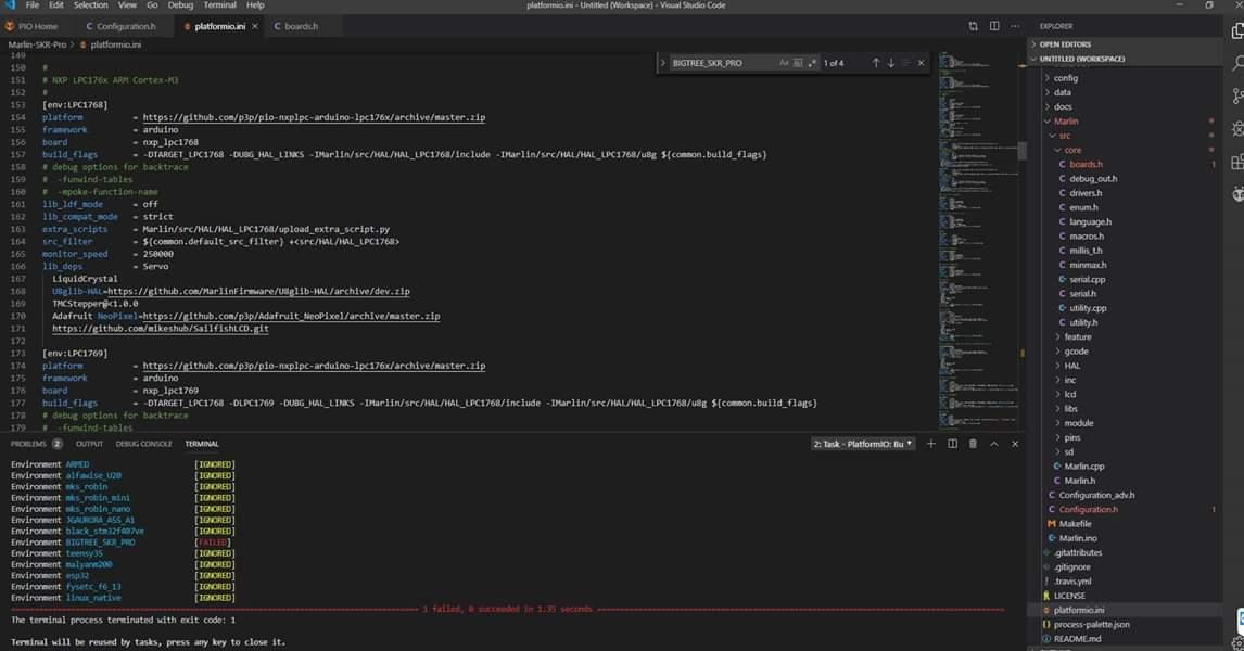

En fait j'ai ce type d'erreur lors de la compilation...

Salut,
Je decouvre également VS Code car je viens de passer de Smoothieware a Marlin2...
C'est bizarre, avec un "buid failed" j'ai toujours eu la cause de l'echec en rouge.
Tu n'as rien en rouge?
il y a 34 minutes, miserovitch a dit :
Salut,
Non pas de message en rouge
mais je pense que cela vient de mon VS , car je viens de tester les fichiers de Poisson 21 et j'ai le même problème.
Salut,
J'avais mal regardé, la première ligne en jaune indique qu'il manque quelque chose dans le fichier:
Je ne sais pas si tout le reste manque également ou juste le premier...
Problème sur le fichier firmware ou l'installation de VS Code.
Tu as bien installé "platformio" apres VS Code?

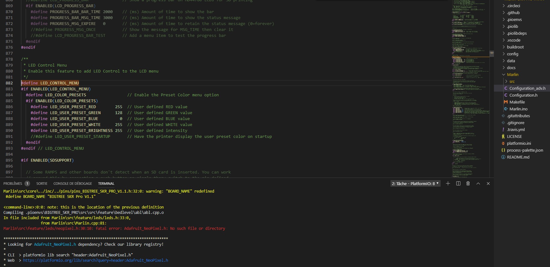

Alors j'ai trouver ,
bizarrement ça venait de l'emplacement de mon dossier ....un dossier dans un dossier dans un dossier ...ça ne marche pas pour lui

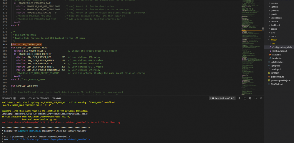

voici la dernière erreur
C'est pour mon écran
#define FYSETC_MINI_12864_2_1
si je le désactive , ça compile sans soucis
il y a 24 minutes, Romain2634 a dit :
C'est normal.
La carte BTT SKR Pro avec son processeur (STM32) ne gère pas les écrans "neopixel" (ça viendra peut-être un jour). Dans le platformio.ini c'est d'ailleurs indiqué 😉 dans la section concernant la carte SKR Pro

Pour favoriser la compilation, il vaut meiux placer le dossier Marlin à la racine d'un disque plutôt que dans un dossier lui même dans un dossier lui-même dans un dossier (effet récursif 🙂 ).
Oky merci pour l'info
du coup compilation compléte , il ne me reste plus qu'a finir le montage de la carte
merci pour votre aide en tout cas
