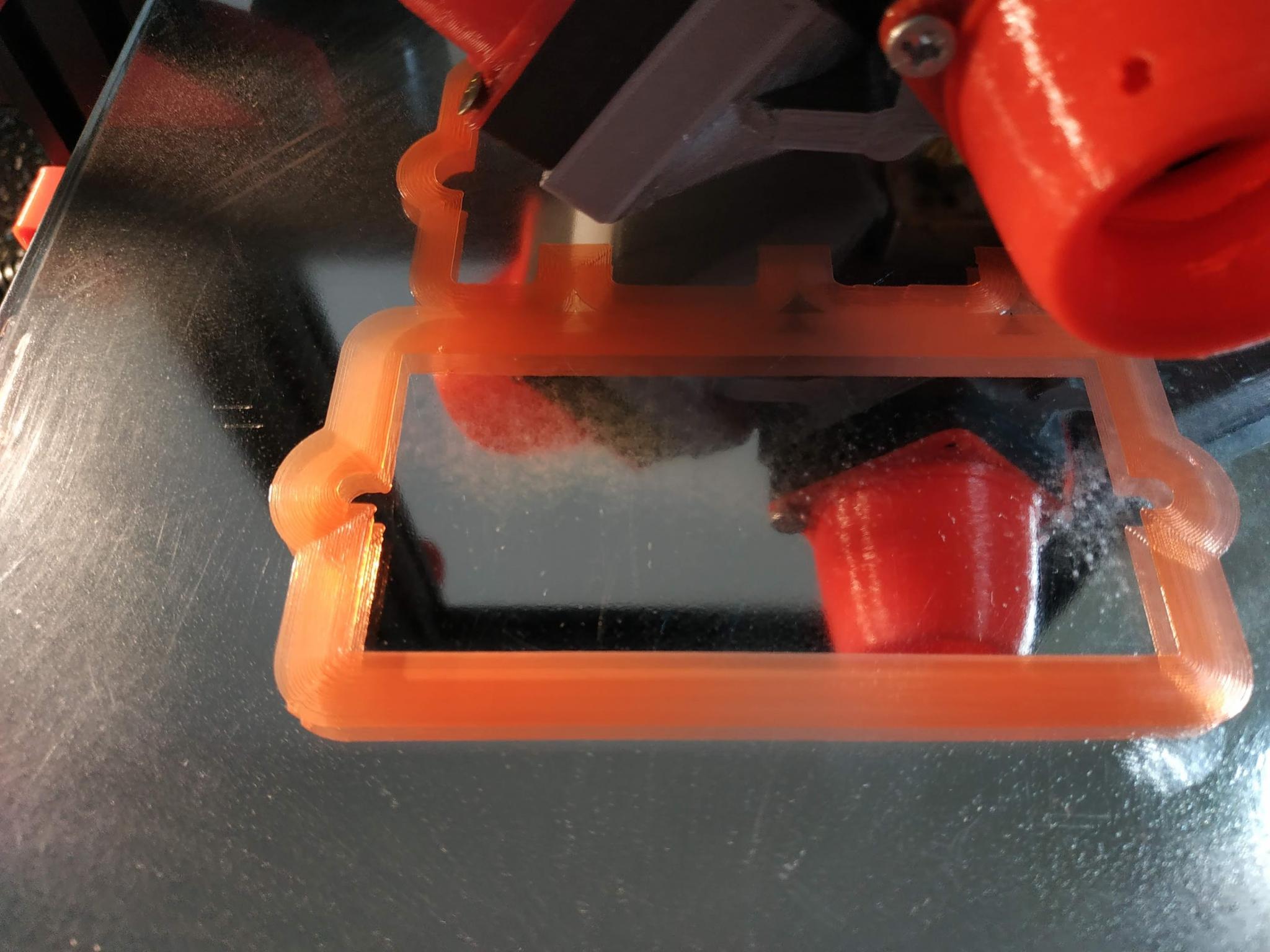

De façon systématique les premières couches de mes impressions présentent une boursouflure. Visible sur le coin bas à gauche sur la photo.
J'ai essayé de jouer sur la température d'impression et sur la température du lit. Mais  je n’ai pas l'impression d'avoir trouvé le bon levier pour faire évoluer ou réduire le pb.

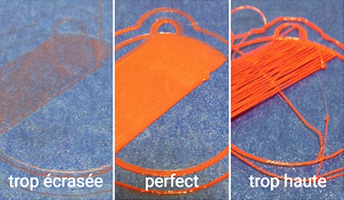

Tu penses être perdu alors qu'en fait tu as tout compris : tu as bien saisis la notion de "frottement" puisque tu perçois les nuances de la chose ! C'est capital !
Le bon réglage est entre "un peu plus qu'un peu" et le blocage, et il varie suivant beaucoup de paramètres (revêtement du plateau, matériau utilisé, température, etc).
A force de recommencer tu parviendras rapidement à ajuster ce réglage. En l’occurrence pour ta pièce ci-dessus, on dirait (conditionnel) qu'elle manque d'accroche et donc sujette au warping. Mais en même temps on semble distinguer un épaississement des premières couches : ton plateau est-il plan ? ta température de plateau est-elle suffisante ?

@Jeanfy personnellement , je dirait que justement , ta buse est un peut trop près du plateau… 🤔 je pense au problème qu’on appelle «pied d’éléphant ».

Le réglage de la première couche avec une feuille de papier fonctionne bien mais personnellement je préfère le faire " à l'oeil". C'est à dire que fait un premier calibrage grâce à une feuille de papier puis je lance mon impression.
Et pendant la première couche j'ajuste les molettes pour avoir une belle couche.
Voilà un peu à quoi ça ressemble :
Et ensuite je n'utilise plus la méthode de la feuille, à chaque impression je corrige un peu la calibration de mon plateau.
Ça demande un peu d'habitude mais tu gagnes du temps (et de la qualité aussi 🙂 )

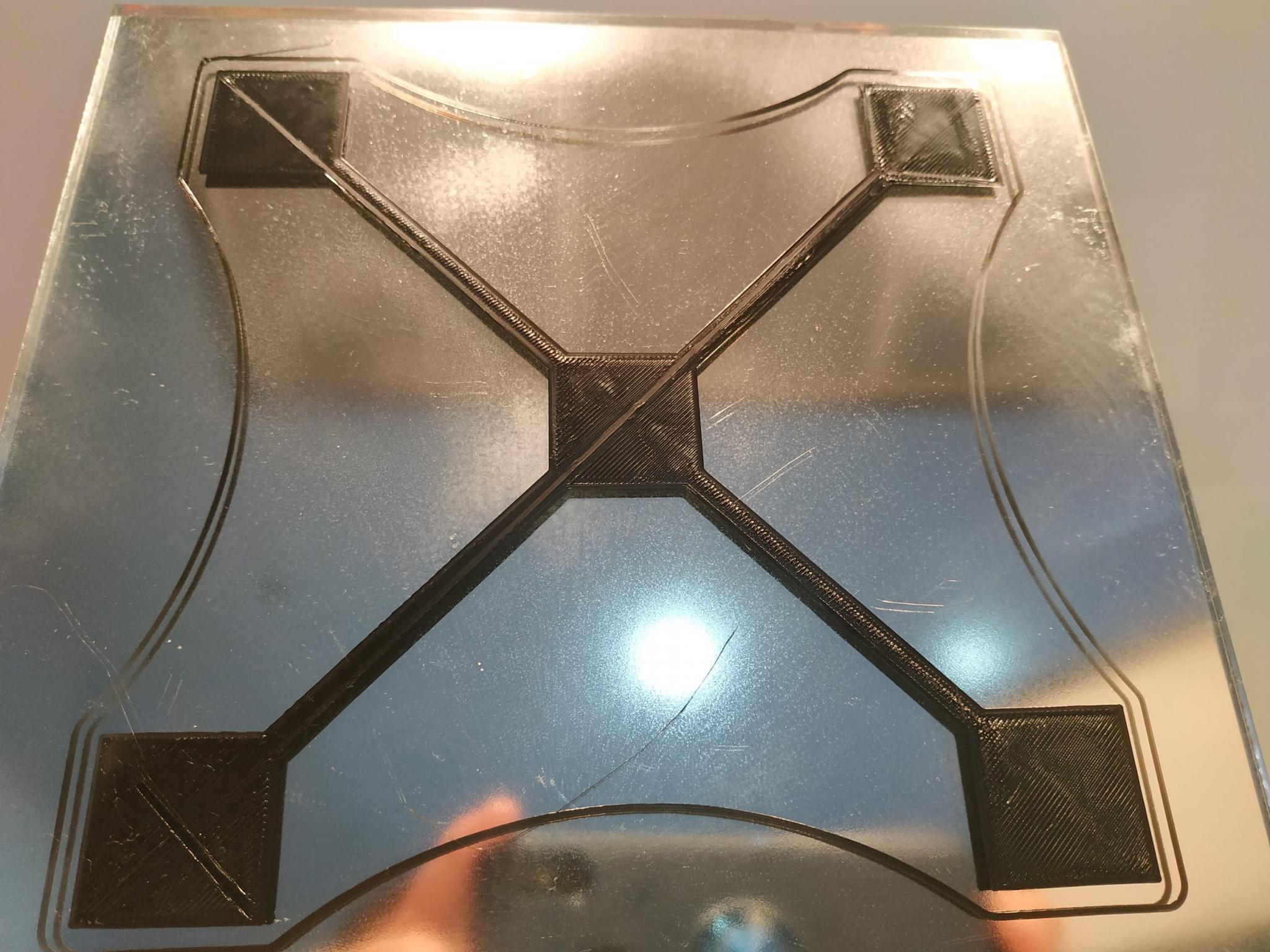

1) Tu peux faire le test avec n'importe quel fichier STL, il faut juste qu'il ait une bonne surface en contact avec le bed. Après il existe des fichiers assez sympas pour bien tester ta première couche : https://www.thingiverse.com/thing:3244876
Mets nous des photos de tes premières couches, on te dira si la hauteur nous semble bonne 😉

Le test sur les premieres couches. 142695059_TestPlanit.thumb.jpg.24a0dca8d0bbde4c0f552477f0121703.jpg
Sur ce test je me suis rendu compte de la panne du ventilo de refroidissement du radiateur au dessus de la buse.

Alors déjà ta première couche me semble plutôt correct (même si l'idéal aurait été d'imprimer une seule couche, le stl était en fait trop épais ... ☺️)

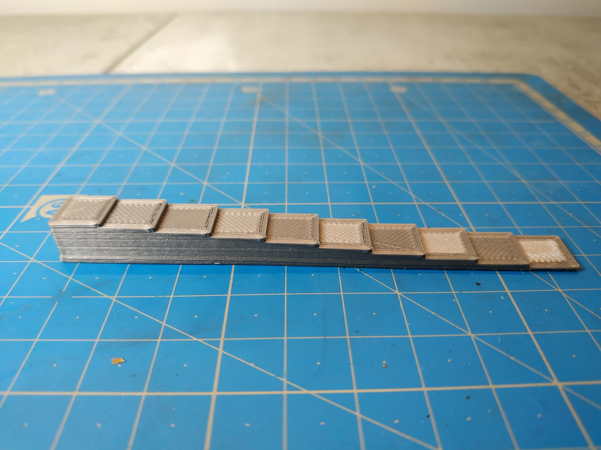

J'ai un peu avancé sur le sujet,
J'ai trouvé deux pb,:
- Le plateau est trop souple, les vis tiennent mal et se dérèglent trop facilement . À l'aide d'un écrou j'ai solidarisé chaque vis au plateau et mis plus de tension sur les ressorts.
- L'extrudeur ne semblait pas assez serré sur le support. Du coup il bougé en fonction de la pression qu'il exercé sur le plateau.
Il me faut faire quelques impressions pour vérifier si j'ai fait avancer le sujet.

La photo en PJ permet d'apprécier la première couche qui est il me semble meilleur.
Le PB de boursouflure reste présent, mais fortement réduit.
