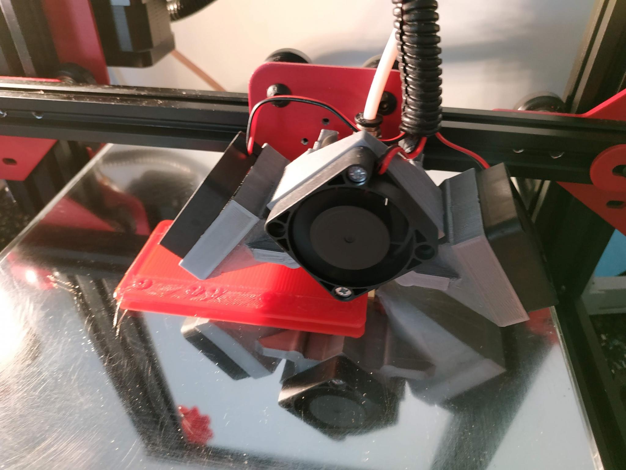

Jeanfy Posté(e) Aout 27, 2019 Partager Posté(e) Aout 27, 2019 (modifié) Sur ma dernière impression, j'ai remarqué que le petit ventilateur qui refroidi le corp au dessus de l'extrudeur ne tournait pas / plus. J'ai mémoire de son bruit désagréable, mais là il faut reconnaître que c'est plus silencieux. J'ai mis un voltmètre et il est bien alimenté en 24V DC, mais pas de mouvement et rien ne n'entrave les hélices. Il aura marché ... une semaine. Auriez-vous des références pour le commander svp ? Voir pour le remplacer par mieux ? Faut 'il craindre une avalanche de panne sur ce genre de machine ? Modifié (le) Aout 27, 2019 par Jeanfy Précision Lien vers le commentaire Partager sur d’autres sites More sharing options...
CacaoTor Posté(e) Aout 27, 2019 Partager Posté(e) Aout 27, 2019 (modifié) Salut @Jeanfy, Le sujet a été abordé un nombre incalculable de fois sur le forum : Les ventilos d'origine de ce genre de machines sont bien sur de piètre qualité. Deux options s'offrent à toi : En profiter pour imprimer un fang complet ce qui ouvrira des possibilités supérieurs pour la ventilation, ou changer par la même catégorie de ventilo (30x30x10), en ayant besoin que de souder deux fils. Modifié (le) Aout 27, 2019 par CacaoTor Lien vers le commentaire Partager sur d’autres sites More sharing options...
Jeanfy Posté(e) Aout 27, 2019 Auteur Partager Posté(e) Aout 27, 2019 J'ai peur que je doivent commencer par acheter un 30x30 pour pouvoir imprimer un fang qui me permettra de le remplacer par un 40x40, c'est balo. Quelles sont les risques à l'utiliser sans ce ventillo ? Car de toute évidence j'ai travaillé un moment sans lui cet après-midi. Lien vers le commentaire Partager sur d’autres sites More sharing options...
feanor007 Posté(e) Aout 27, 2019 Partager Posté(e) Aout 27, 2019 J'ai eu exactement le même problème après 3 mois, et ce qui se passe, c'est que comme le cold-end n'est plus refroidi il chauffe, du coup le filament fond trop haut et bouche la tête d'impression. Pour ma part j'ai remplacé par ce ventilateur : https://www.amazon.fr/3010-4010-12-ventilateur-refroidissement-V6-V5-MakerBot-MK7-MK8-CPU/dp/B0757N6B8P ça fonctionne très bien. Lien vers le commentaire Partager sur d’autres sites More sharing options...
CacaoTor Posté(e) Aout 27, 2019 Partager Posté(e) Aout 27, 2019 il y a 31 minutes, Jeanfy a dit : J'ai peur que je doivent commencer par acheter un 30x30 pour pouvoir imprimer un fang qui me permettra de le remplacer par un 40x40, c'est balo. Quelles sont les risques à l'utiliser sans ce ventillo ? Car de toute évidence j'ai travaillé un moment sans lui cet après-midi. Sans aucune ventilation sur la hotend, le risque est de faire remonter le filament fondu dans toute la hotend et au-delà, donc bouchage complet. Ce n'est pas une partie de plaisir que de tout démonter/nettoyer. Si tu débute et veut pas commencer à tout changer, suffit de le changer par un vrai. Actuellement dans ce format, si tu tiens aussi à tes oreilles, c'est le MF30101V2-1000U-G99 (et oui encore mais c'est comme ça). Il est en 12V (tous les vrais ventilos de ce format sont en 12V les autres sont juste étiquetés différemment de façon trompeuse), il te faudra donc un petit régulateur. Lien vers le commentaire Partager sur d’autres sites More sharing options...

Jeanfy Posté(e) Aout 29, 2019 Auteur Partager Posté(e) Aout 29, 2019 (modifié) Je viens de relancer la bête. Il faut que je trouve de quoi protéger les ventillos. Des grilles ou ce genre de trucs ? Je ne sais pas si c'est efficace. Modifié (le) Aout 29, 2019 par Jeanfy Hors sujet Lien vers le commentaire Partager sur d’autres sites More sharing options...
Epsylon3 Posté(e) Aout 29, 2019 Partager Posté(e) Aout 29, 2019 (modifié) https://www.thingiverse.com/thing:2802474/files mais avec ces grilles genre nid d'abeille, on voit a quel point cura peut etre débile.. sinon ici avec filtre : https://www.aliexpress.com/item/32957713498.html Modifié (le) Aout 29, 2019 par Epsylon3 Lien vers le commentaire Partager sur d’autres sites More sharing options...
