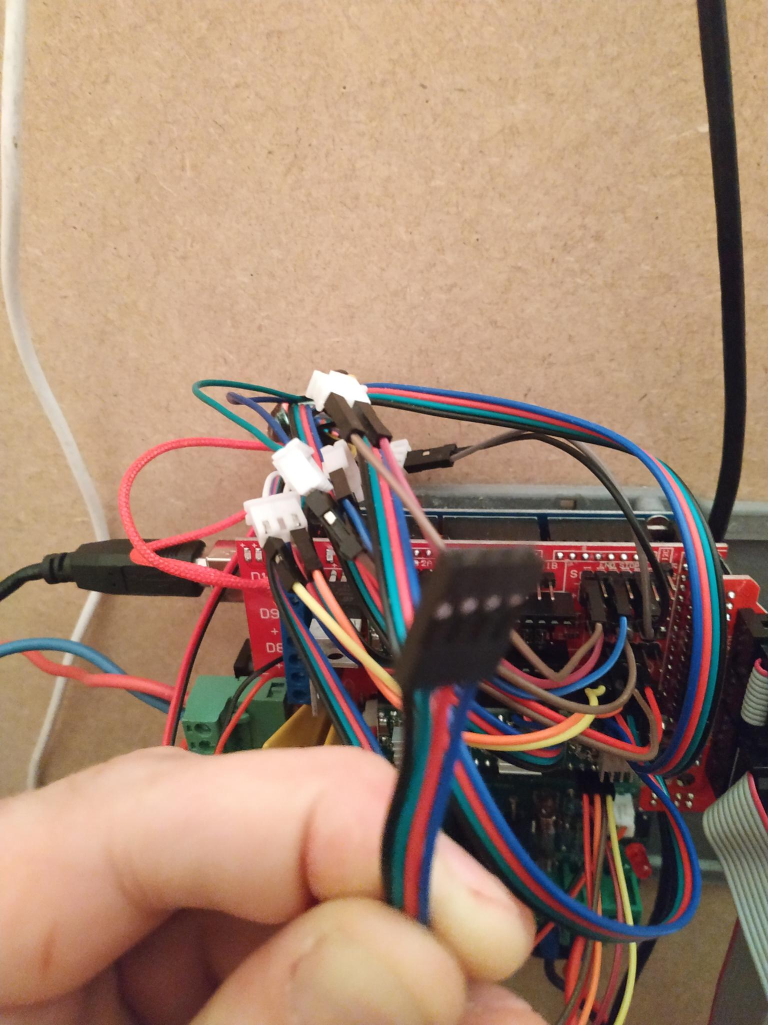

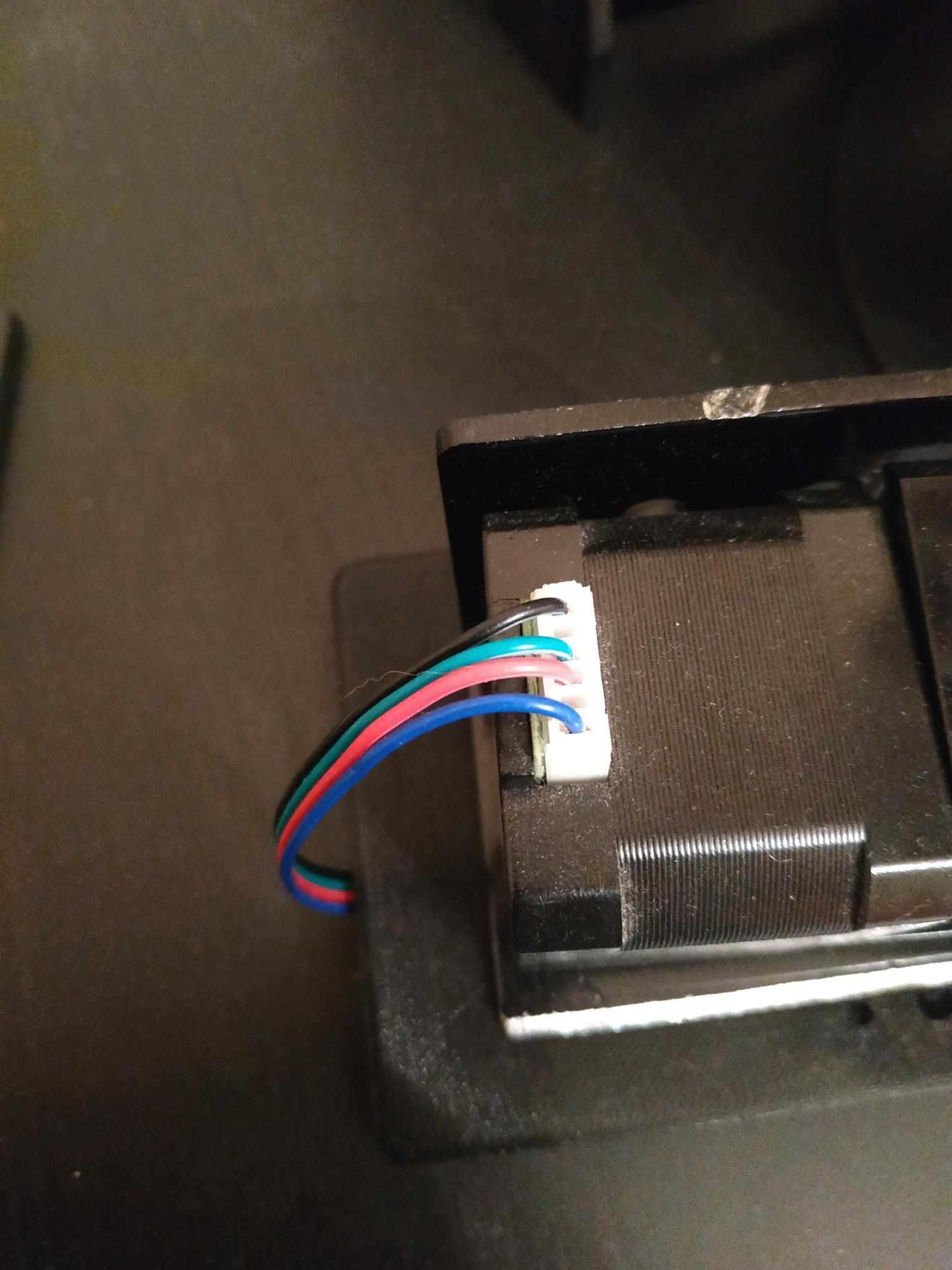

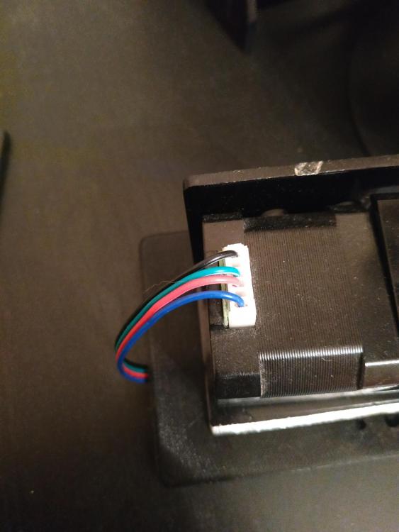

Bon j'ai fait une installation de marlin mais j'ai le même resultat.
je commence a douté du cablage des moteurs.
j'ai acheter des cable plus long car  j'externalise l'electronique du caisson. Par rapport au cable d'originie je m'apperçois que le  fils rouge n'est pas à la bonne place.
Cablage coté moteur
cablage coté carte mére .
J'ai bien peur de ne pas avoir acheter les bonne ralonge et de devoir inversé les cablage, mais que dois-je privilegié avec les  nema de l'anet A8 ?
qu'en pensez vous @hidius et @Maeke
[edit] c'est pour les moteur, cela venait des cable que j'ai acheter qui n'avait pas le bon cablage. ouf... me reste a souder correctement les 2208 et hop on retrouve l'imprimante ...

Ouaip, je sais plus combien de fois j'ai dit qu'il fallait refaire entièrement son câblage quand on prenait une carte différente de la carte Anet, tu viens de comprendre la deuxième raison:
1- les connecteurs sont différents.
2-les fils ne sont pas dans le même ordre...
merci @Maeke de rappeler encore une fois  l’évidence 🙂
