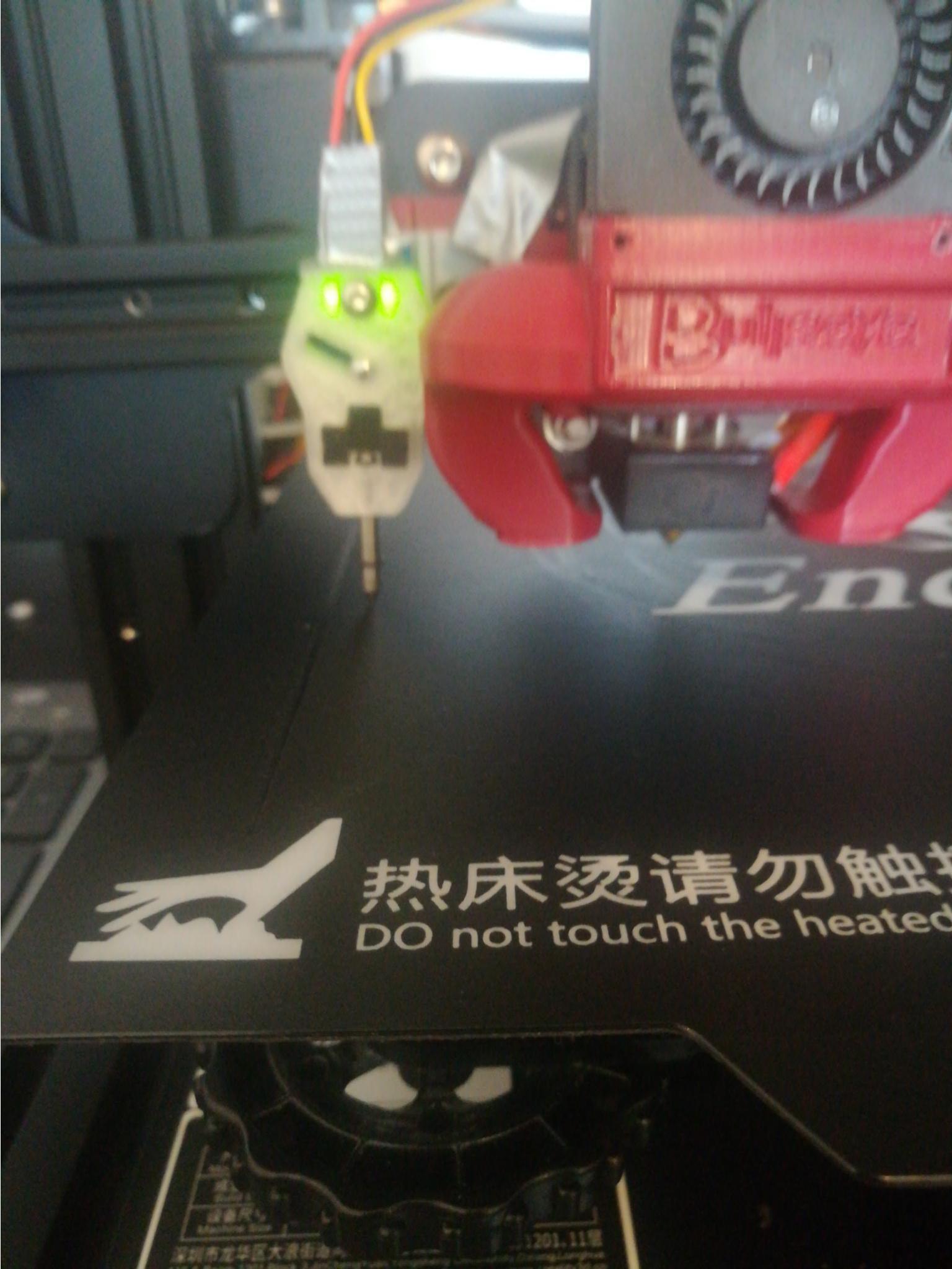

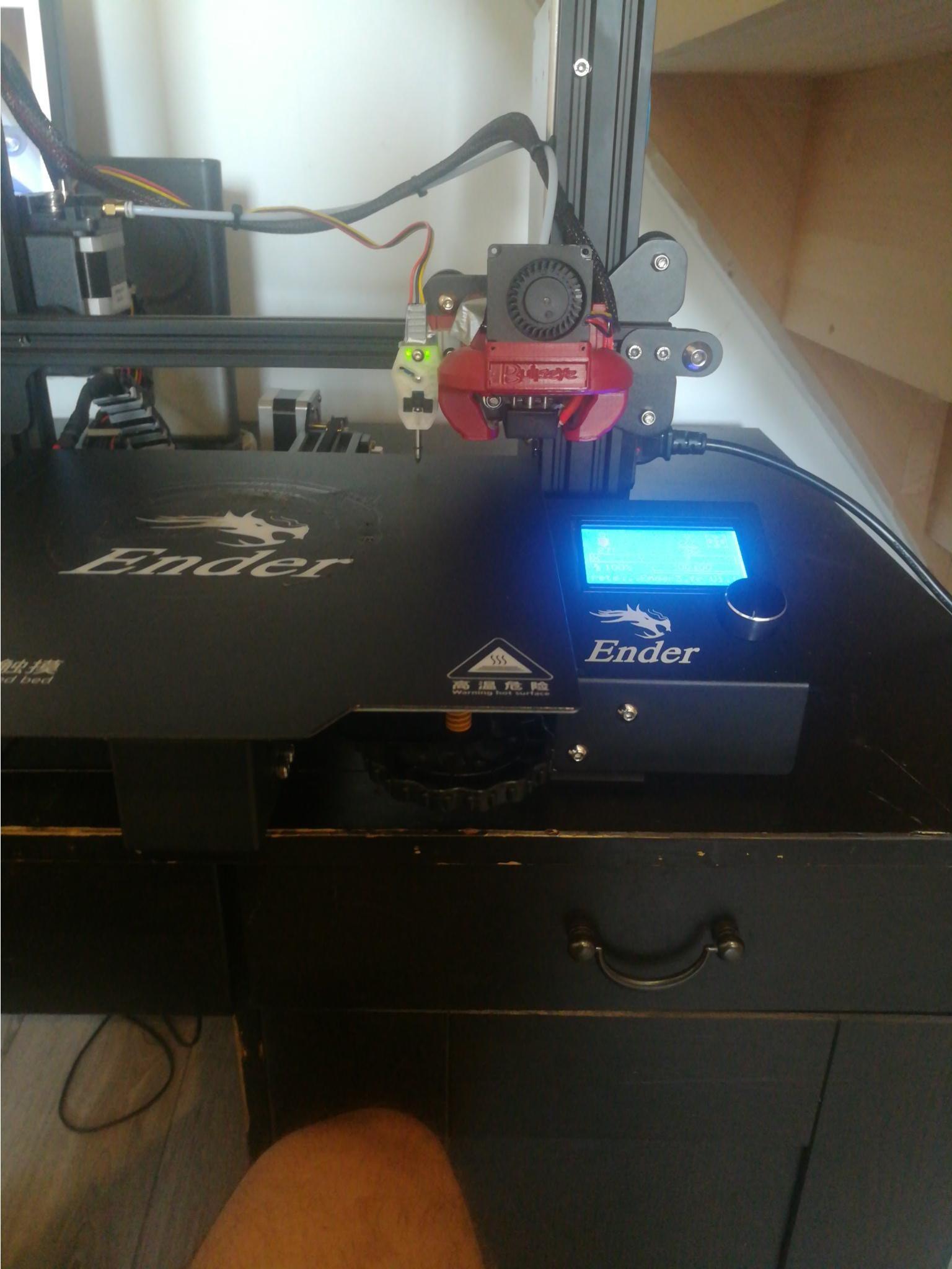

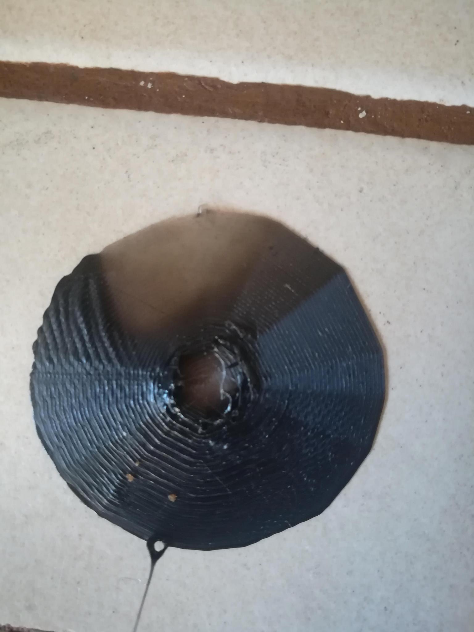

Adi Posté(e) Septembre 15, 2019 Partager Posté(e) Septembre 15, 2019 (modifié) Bonjour à tous, j'ai installé un touch mi sur ma ender 3 pro en suivant le lien suivant: L'installation c'est bien déroulé mais je rencontre des problèmes pour l'utiliser. J'ai changé le gcode comme sur le tuto, j'ai monté un bullseyes donc j'ai bien remesuré le décalage entre la buse et le capteur. Après plusieurs message échec sonde, la buse qui est venu taper mon bed au point de faire es trous dedans.... J'ai réussi à imprimer, avec un résultat des plus médiocre comme sur ces photos (elles ne sont pas de moi mais image bien mon propos) Même en réglant manuellement le plateau je n'arrive à rien, j'ai l'impression que capteur est obsolète. J'ai résolu une partie de mes problèmes: La buse qui descendait contre le plateau cela venais d'un mauvais contact entre le câble et le capteur. J'ai remis le Gcode de démarrage d'origine, en en effet celui du tuto faisait préchauffé la buse avant le palpage ce qui faisait goutter du PLA sur tous le plateau. Par contre le problème de réglage persiste. Si le plateau n'est pas réglé au poil manuellement. Les premières couche ne colle pas ou alors la buse est trop proche du lit et ne dépose pas de matière. Dans le menu paramètre, avant chaque impression je lance un "regle. niv. lit.". J'ai réglé le décalage Z, replacer la sonde à 2mm avec la cale à chaque fois. Bref, dans ce cas la je ne vois pas l'utilité de ce touch mi, si je dois régler manuellement + replacer la capteur à 2mm + remettre le décalage Z +lancer le regle. niv. lit. Voici mon dernier test En attendant de vous lire. Modifié (le) Septembre 15, 2019 par Adi mise en page Lien vers le commentaire Partager sur d’autres sites More sharing options...

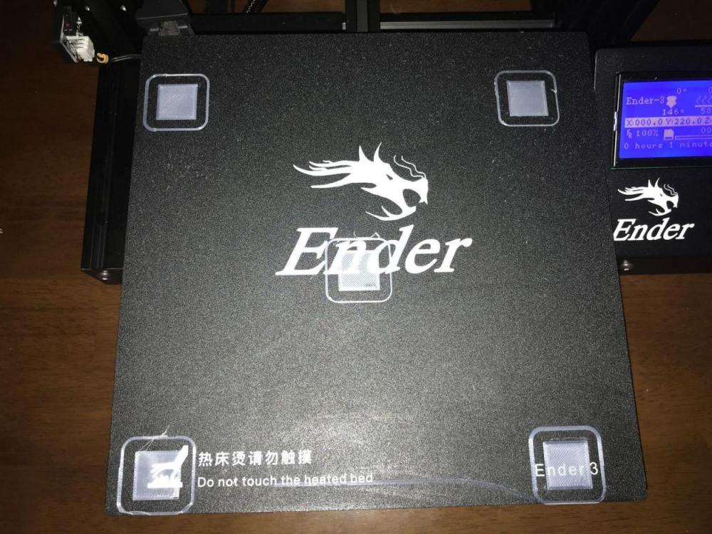

Adi Posté(e) Septembre 17, 2019 Auteur Partager Posté(e) Septembre 17, 2019 Je me suis armé de mon équerre et vérifié le parallélisme en prenant plusieurs point de contact sur le plateau. Cela varie de 1mm. Est ce que je ne devrais pas réduire la surface d'impression sur mon gcode, car le capteur ne va pas partout comme le montre les photos. On peut voir le max ou le capteur peut aller à droite et à gauche du bed. Lien vers le commentaire Partager sur d’autres sites More sharing options...
Adi Posté(e) Septembre 24, 2019 Auteur Partager Posté(e) Septembre 24, 2019 (modifié) Bonsoir, toujours les mêmes galère avec le touch mi. Rien n'est égale, j’arrivai à beaucoup mieux lorsque je réglé manuellement le plateau. Je règle le offset Z, je fais plusieurs test, et la buse ne s’arrête jamais au même niveau. Un bon réglage manuelle, de nouveaux ressorts, des boulons pour bloquer les molettes de réglages et c'est reparti. Ce capteur ma bousillé deux tapis et fait gaspillé du pla. Ajouter à cela l'achat du arduino,et du capteur + le temps que cela met à installer et à paramétrer je déconseille fortement cet achat ! Modifié (le) Septembre 24, 2019 par Adi 1 Lien vers le commentaire Partager sur d’autres sites More sharing options...
