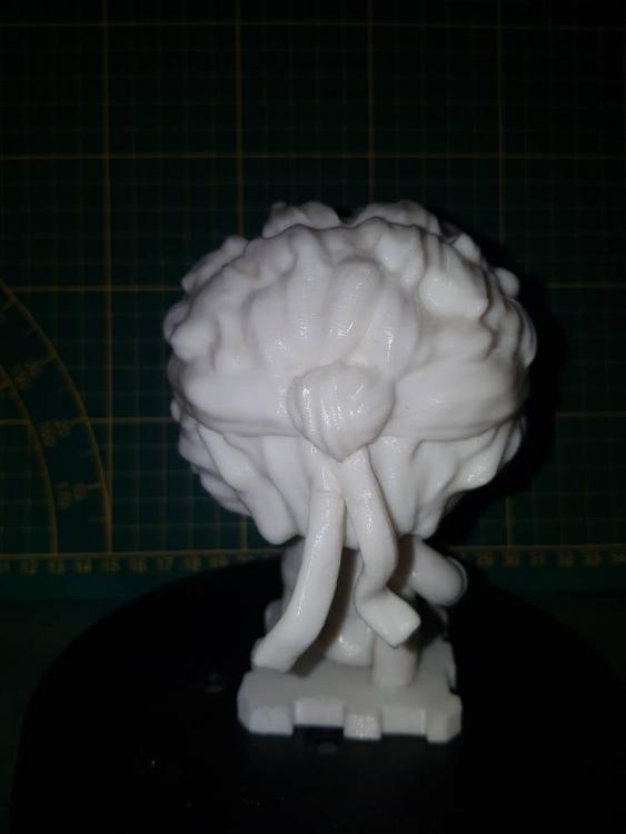

Perso je mets un point de glue pour tenir à minima la pièce. Puis je passe un coup de résine par dessus pour solidifier le bouzin.
Sur la photo en dessous les noeud du bandeau de Ryu avait péter lors du retrait de support. Résultat il est encore plus solide qu'avant. [emoji847]
Ps: faut bien poncer les faces avant d'encoller.
