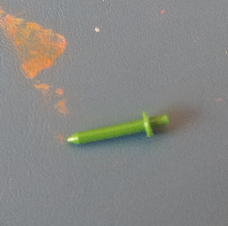

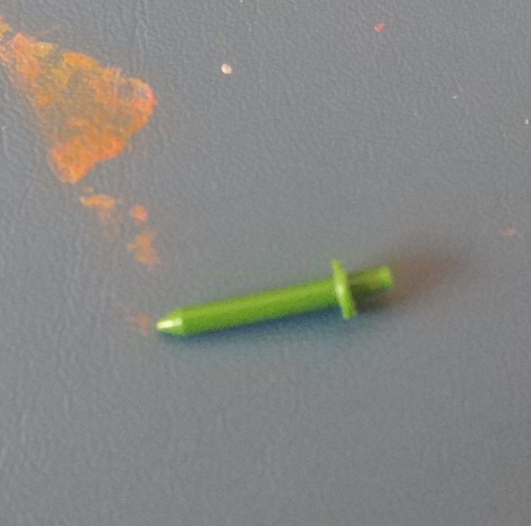

Voilà quelque temps que je me bas avec ma ender-2 : Elle imprime super bien et au bout de 30 minutes à 1 heure, l'extrusion s'arrête.
J'ai bien sûr pensé à un problème d'extrudeur, mais lorsque je démonte ma tête et que j'enlève le plastique coincé, je trouve une petite "colerette" (voir photo). Cela montre que j'ai un trou entre mon bowden et ma tête (j'espère que je me fais comprendre).
J'ai changé le pneufit, la tête le bowden, mais rien ne change. C'est comme si mon bowden remontait tout le temps.
Du coup, je ne sais plus dans quelle direction aller... Changer l'extrudeur (j'ai celui en plastique et beaucoup ici disent qu'il est pas terrible) ? La hotend ? Le ventilateur de HotEnd ? Modifier la température d'impression (Je suis à 190 pour du PLA) ?
Merci à tous pour votre aide...
Modifié (le) par tedour
Lien vers le commentaire
Partager sur d’autres sites
Salut !
Ce que tu appel "colerette"... est en réalité : UN BOUCHON !
L'origine de ton soucis :
1. Soit tu n'insère pas jusqu'à la butée le tube PTFE et c'est ainsi que le bouchon se forme.
2. Dans tes paramètres d'impression, il y a, soit trop de "rétractations" (ou trop vite)... et cela a pour conséquence de faire remonter ton tube PTFE.
3. Le Pneufit de ton Extrudeur et/ou celui de la tête sont peut être tout simplement usés... et/ou qu'ils ne font pas correctement leur focntionl.
Donc :
Change ton Pneufit... même les 2.
Et je suis prêt à parier que cela résoudra ton soucis.

Tout d'abord, merci pour ta réponse 🙂
Pour la rétractation (j'ai un peu honte, je viens de donner un conseil à un autre utilisateur ;)), j'ai 10mm à 40mm/s).
Je n'ai pas changé le pneufit de l'extrudeur, mais je ne vois pas pourquoi cela aurait une incidence sur le bouchon (tu peux m'expliquer ??), l'autre, je l'ai changé deux fois...
Aussi, je viens de me rendre compte qu'une vis de l'extrudeur n'était pas serrée correctement (celle qui est l'axe de la partie mobile). Et c'est vrai qu'il marquait beaucoup mon filament...
Je vais regarder tout cela attentivement, merci pour tes conseils...

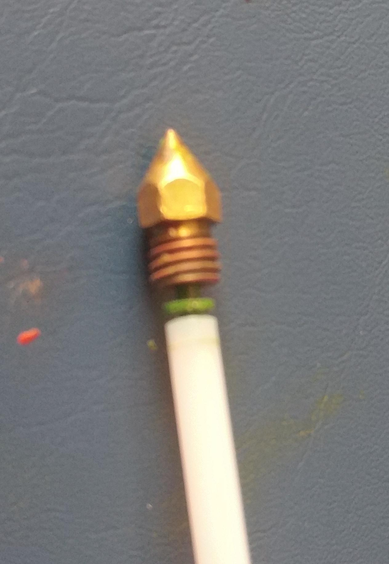

Bon, j'ai vérifié mon pneufit côté hotend, ca ne bouge pas d'un pouce...
Par contre, j'ai eu un nouveau bouchon et le plastique a réussi à se faufiler dans le filetage du bloc de chauffe... Cela ne pourrait-il pas venir également de mon bloc de chauffe ? Je l'aurais peut-être foiré en vissant trop fort et du coup, la buse se dévisse peut-être au court de l'impression.

Si cela ce decale ça vient de :
- pneufix usé au niveaux des griffes à force de faire coulisser le tube ptfe en démontant
- tube ptfe marqué au niveau du pneufix donc couper 1.5 cm de tube puis remontage ou en profiter pour changer le tube ptfe
