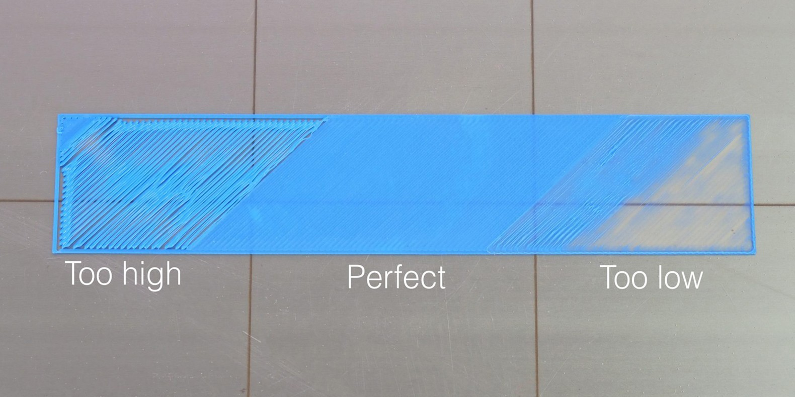

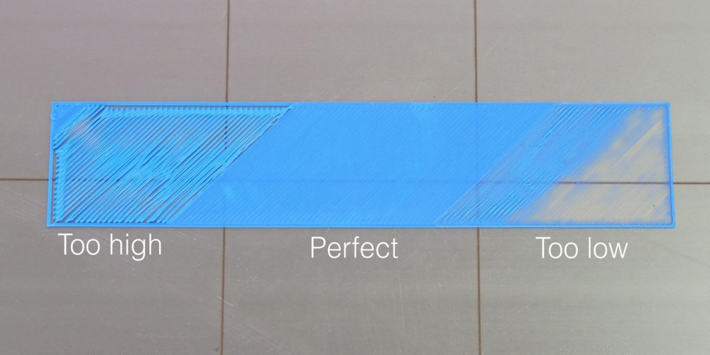

Peux tu poster une photo du dos de l'os raté, je voudrais voir la première couche, car je pense que ta couche n'est pas assez écrasée... Donc ton z-offset !
De plus, si tu as le plateau en verre trempé, un nettoyage à l'alcool isopropylique à 99% s'impose ! En nettoyant, tu as surement touché le plateau avec tes doigts peut être un peu graisseux (sorry), du coup cela se décolle... C'est indispensable de le faire et cela de temps à autre... Surtout pas à l'alcool simple ou pire à l'acétone !

2/ le résultat de ce qui est imprimé n'est pas bon, je crois que tu devrais refaire un réglage (via les molettes) et un Z-Offset (via le LCD menu motion), regardes un tuto (idem ender 3) sur le net car tes couches me paraissent pas assez écrasées...

Non, lors de l'impression encours de ta première couche, elle te permet de descendre ta tête d'impression (buse) plus près du bed (-) ou de l'eloigner (+) donc de faire une couche correctement écrasée sans trop non plus MAIS cela après avoir bien réglé le plateau avec les molettes
Essaies déjà cela pas par pas .. car là je dois te laisser...

Comme te l'a suggéré @Framemanager, je pense que tu as déréglé ton nivellement du plateau. Tu l'as dégraissé avec de l'alcool ménager, c'est bien (l'alcool isopropylique, c'est mieux mais ça sent fort 😄 ) mais revois le nivellement. J'explique dans ce tutoriel l'importance de la première couche .

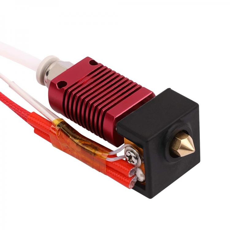

Tu es bon (si tu ne sais plus extraire la buse cassée) de changer toute la tête (je doute que la garantie puisse jouer)... Essaies toujours... Ou l'as tu achetée cette Ender 3 X ?
Si je ne me trompes pas la Ender 3 X (le modèle X n'est pas courant) est une MK10 en 24 v @fran6p donc ici :
https://fr.aliexpress.com/item/32978825238.html?spm=a2g0o.detail.1000023.3.737c444fKy7KGU&gps-id=pcDetailBottomMoreThisSeller&scm=1007.13339.90158.0&scm_id=1007.13339.90158.0&scm-url=1007.13339.90158.0&pvid=a173f954-a434-436f-ac28-02420a9d9559
modèle "jhead b" et patience car le temps que cela arrive ! Et pour terminer, ce n'est pas si simple à changer...  Disons, sorry, pour un novice !
Autre solution, tu enlèves la cartouche et le thermistor DELICATEMENT et tu dévisses le "carré" d'alu (bloc de chaleur) du heatbreak et dès lors tu remplaces juste la buse et le "carré :
https://fr.aliexpress.com/item/33028666524.html?spm=a2g0o.productlist.0.0.669e1f171KLNuA&algo_pvid=cb331f3d-fae2-4fb6-a4fe-ec34003f8fd4&algo_expid=cb331f3d-fae2-4fb6-a4fe-ec34003f8fd4-6&btsid=4d46dd95-776f-4786-ba9a-f90e48ab0a84&ws_ab_test=searchweb0_0,searchweb201602_5,searchweb201603_52
Choisir MK10
Je ne vois pas ce que je pourrais ajouter... Si ce n'est, mine de rien ces machines sont sensibles, précises et demandent un minimum de délicatesse et de patience...
EDIT : d'après ce que j'ai vu sur le net le bloc de chaleur tient avec un vis allen... donc tu as 2 allen et une vis normale pour enlever le bloc de chaleur et ainsi le degager du bloc de chauffe, thermistor et heatbreak... Et tu t'en tires pour ... 1 euro !

Je pense que quand j'ai nettoyé la tête, je n'ai pas du remettre jusqu'au fond le tube de téflon, enfin je pense.
J'ai commandé la tête de chez Creality sur Aliexpress (avant d'avoir vu ton post)
https://fr.aliexpress.com/item/32902529390.html?spm=a2g0s.9042311.0.0.40266c37S3UNKi
Mais c'est marqué MK8 et après MK10....
Je tente quand même le bloc de chaleur si j'arrive a réparer la tête ça sera pas perdu !

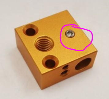

Bon j'essaie de démonter le bloc de chaleur pour être "prêt" quand il arrivera, mais impossible de sortir le cylindre gris ou le fil est branché.
J'ai démonté toutes les vis mais ça ne bouge pas.
Faut il le faire à chaud ?
normalement il y a une petite vis noir  M2 sans tête sous le bloc de chauffe près de la buse qui maintient la cartouche de chauffe (il faut enlever l'isolant )

Oui la M2 je l'ai enlevé, mais je vois pas ce que tu veux dire par l'isolant
