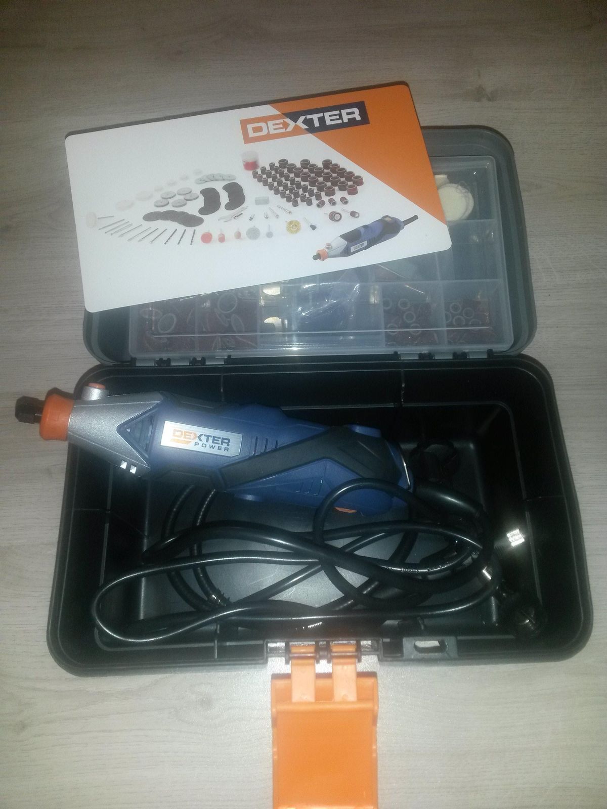

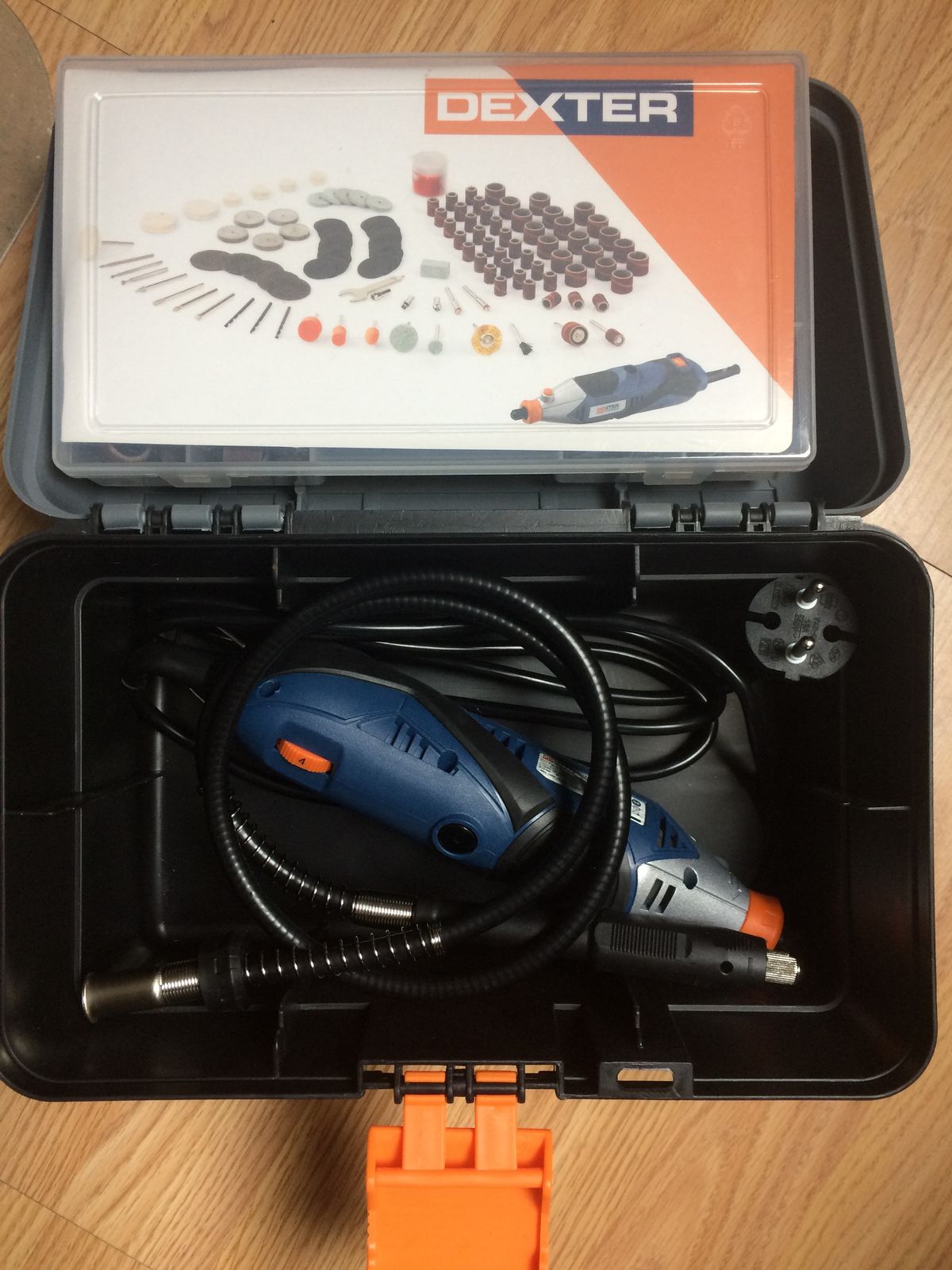

Je suis passés chez Leeroy Marlin (9_9) ce weekend et il proposent une copie conforme de la Dremel, avec variateur de vitesse et flexible de précision... pour moins de 50€, le tout livré dans un coffret de rangement et avec une tripotée d'accessoires.
Quand on sait que le kit de base chez Dremel est à 77€ et qu'il n'a pas toujours le variateur...
J'ai craqué et j'en suis content. C'est vraiment une copie parfaite : les pièces destinées à la Dremel et qui sont dispo sur Thingiverse s'adaptent parfaitement !
@MatC, c'est leur game Dexter (IC135MD). Elle est vendue sous plusieurs présentations.
Le modèle que j'ai trouvé est présenté dans une boite plastique (type caisse à outils)
@MatC : Ayant une pratique assez bonne des outils Dexter je te conseille de pas ...attendre noêl et achetes là, surtout que niveau consommables tu vas vite t'y retrouver comparé à du dremel (consommable dremel que tu pourras quand même adapter dessus).
+1, les outils Dexter sont en général très correct pour des produits de marque distributeur, c'est pas du ultra haut de gamme que tu trouveras chez des pro (quoi que pour certains trucs), mais franchement, j'ai rarement été déçu.

Par contre le mode d'emploi (en français je rappelle) est plus que sommaire... Même si l'utilisation de la machine n'est pas compliquée j'aurais bien aimé une colonne usage dans le tableau des accessoires. Je sais pas quoi faire avec tout ça moi O.o
Il y a 12 heures, MatC a dit :
Lâche-toi, fais des essais xD bon, évite les meules tungstène sur le PLA...
Mets nous des photos des outils dont tu as des doutes, je pense qu'on est assez sur le forum pour pouvoir t'aider ^_^

Avec les dremel ils fournissent un dépliant avec tous les accessoires, leurs domaines d'application et la vitesse d'utilisation tu devrais pouvoir mettre la main dessus en chinant sur Google sinon je te ferais des photos, mais ça va pas être pratique les illustrations sont pas bien grosses et y a un paquet d'outil :/
Ok devais pas être dans mon assiette hier, me semble pas que c'était écrit :/
Le 25/3/2016 at 01:07, La Bidouille a dit :
et un peu mieux >> ici <<  ;)
Quand je vois ce catalogue... c'est exactement ce que j'ai dans ma boite de chez LM !!O.o
