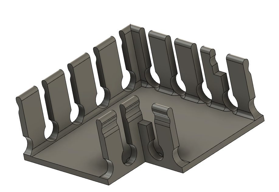

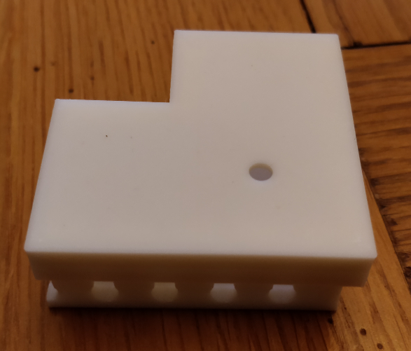

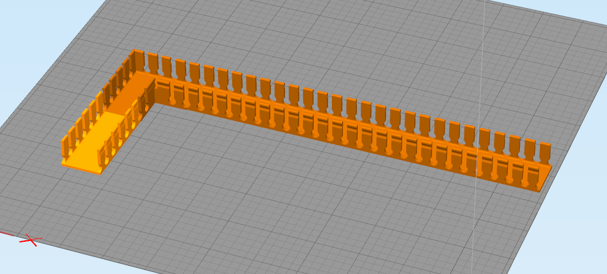

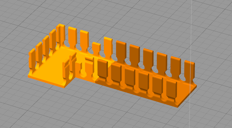

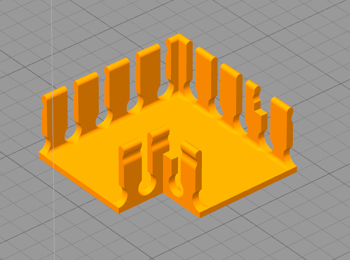

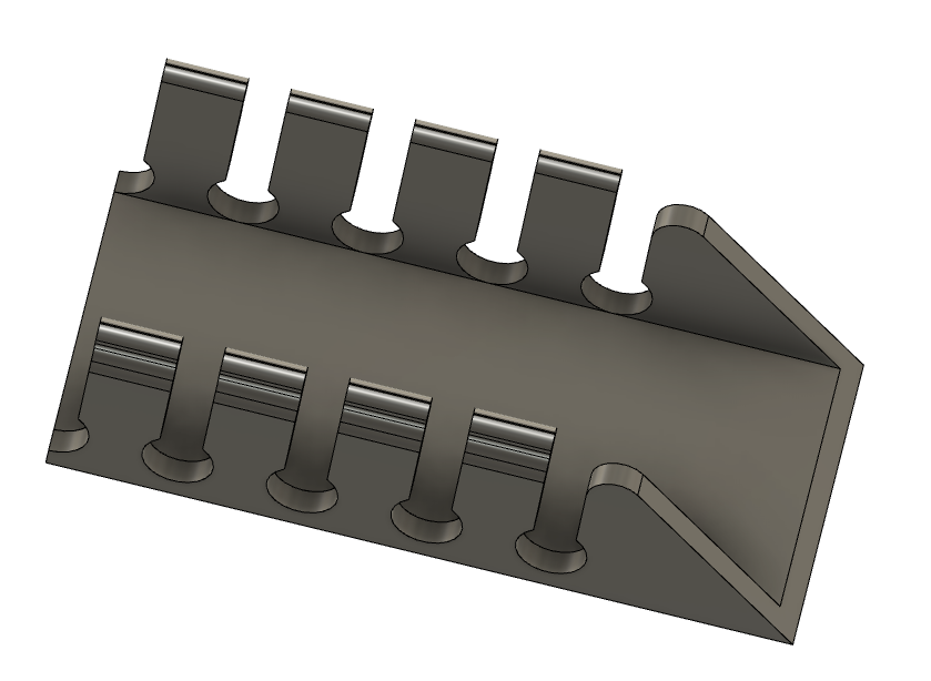

J'ai commencé a dessiner des conduits pour guider et distribuer les câbles pour nos imprimantes.
Je vais prévoir les raccords d'angle et en T, je vais aussi prévoir différentes longueurs.
Pour la fixation,voir par adhésif ou par vis, je vais prévoir des trous.
Les dimensions intérieures pour le passage des câbles sont de largeur = 24mm et hauteur 15mm, la largeur pour le passage des câbles est de 3mm.
Ci dessous les dessins de mon projet :

Petite suggestion, si tu imprimes comme ça, les dents seront fragiles. En imprimant à plat et en pliant ensuite à l'air chaud ou à la façon e-nable, dans de l'eau chaude, l'impression serait bien plus rapide et plus solide. 😉
Il y a 3 heures, Tircown a dit :

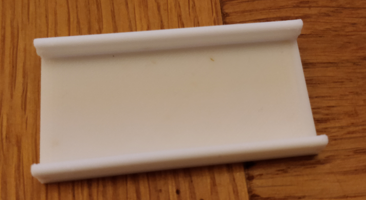

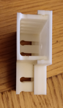

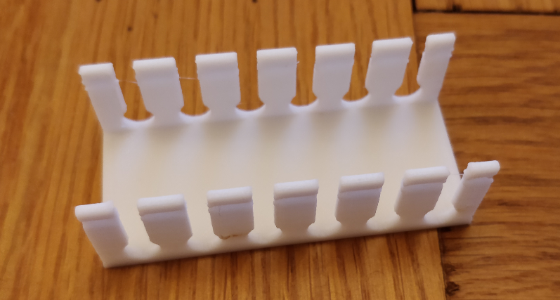

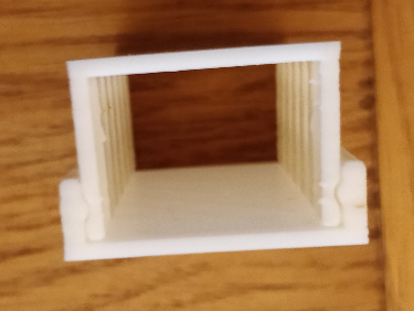

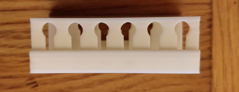

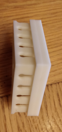

Oui oui j'imprime a plat ☺, c'était juste pour vérifier l'emboîtement des deux pieces sur S3D.
J'ai  déjà  imprimé  un premier échantillon et ce soir un deuxieme en cours en 54mm pour essai, les dents sont solides, ABS, j'obtiens une légère  flexion.
Voilà  a bientôt  pour la suite

On s'est mal compris @lion02, je me doutais bien que tu allais mieux l'orienter sur le plateau. Ce que je suggérais c'était d'avoir les deux cotés avec les dents à plier à 90° après l'impression:  pas de risque de délamination puisque les couches sont croisées et non pas empilées + le z max de l'impression sera de l'ordre de 2mm => plus rapide. En contre partie ça requiert un léger post-traitement. En tout cas c'est bien pratique: j'avais fais ça en cornières alu pour ranger les câbles de mon PC derrière le bureau, 2m de long, tout coupé à la main...
il y a 10 minutes, Tircown a dit :
Oups désolé

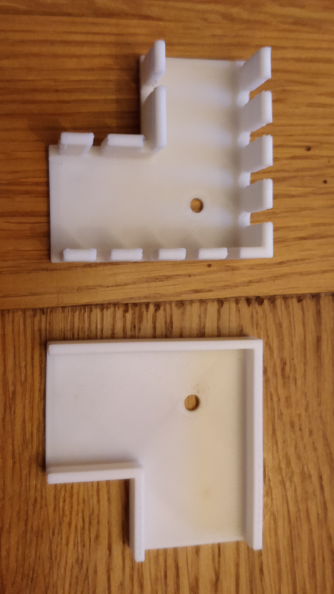

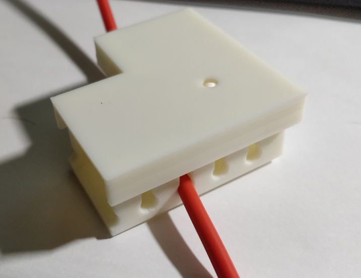

Finalement le raccord d'angle est un peu plus technique que j’aurai pu le penser🧐
Modifié (le) par lion02
Quid de quelques petits anneaux au fond pour passer des colliers de serrage?
il y a 28 minutes, Tircown a dit :
Pour permettre aux fils de rester en bas et d'en mettre un peu plus, en espérant avoir répondu a ta question😀

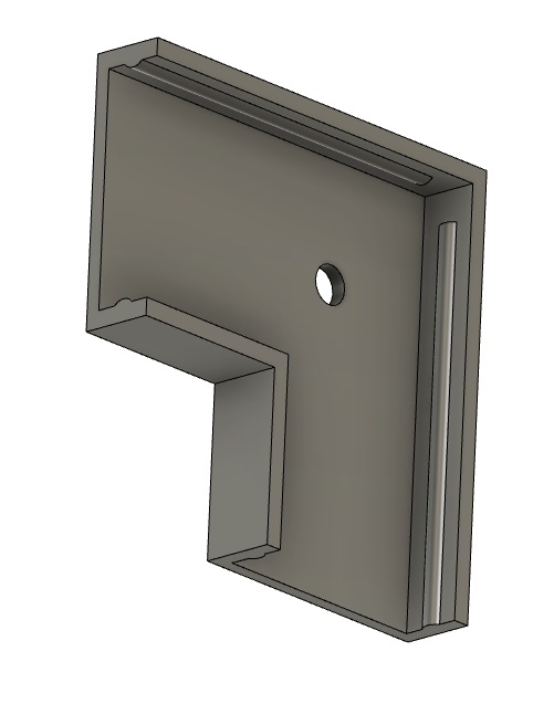

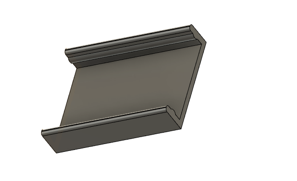

Tu saurais faire un raccord pour passer d'horizontal à vertical, pour conduire les cables en hauteur?

Voir les fichiers ci dessous
Capot H&V rail cable 35mm-v1 v0.stl
Rail passe cable H&V 35mm V1 v1.stl
correction du fichier rail
  • J'aime 2

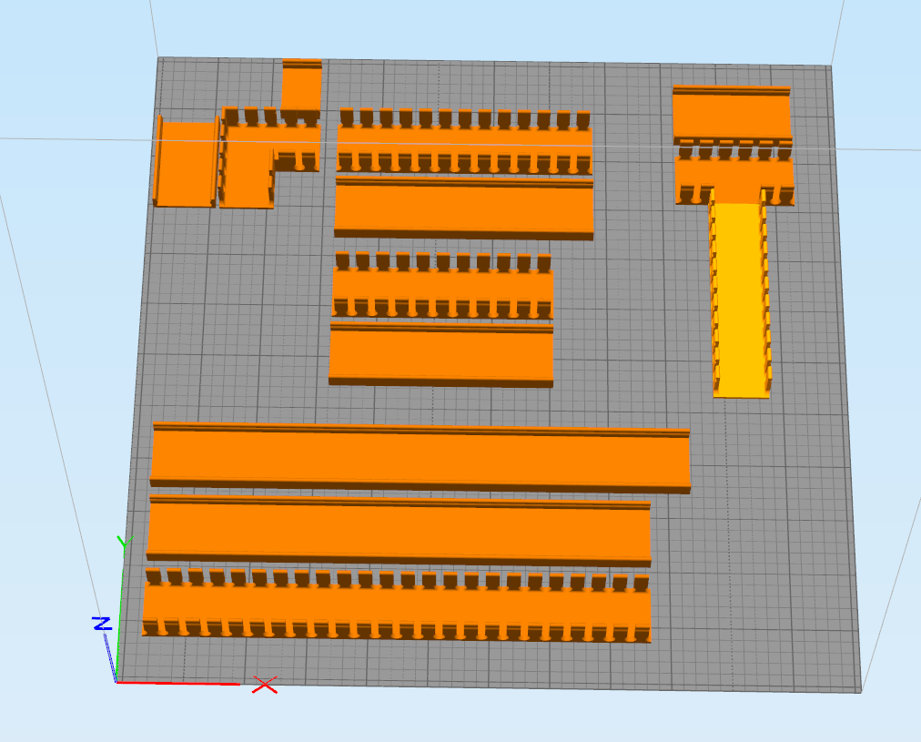

Mise à jour des fichiers :
Trous de 3.5mm pour fixation
Épaisseur passe de 1.8mm à 2.1mm pour plus de rigidité
Trous languette passe de  5mm à 4mm pour plus de rigidité
Capot rail H&v passe à 35mm
Capot 113.85 à 113.75mm
Conduit rail cables-v2.rar
Bon rangement 😉
De mon coté print en cours
N’hésitez pas à me laisser un commentaire si vous trouvez une incohérence dans les cotes ou PB print🙉
