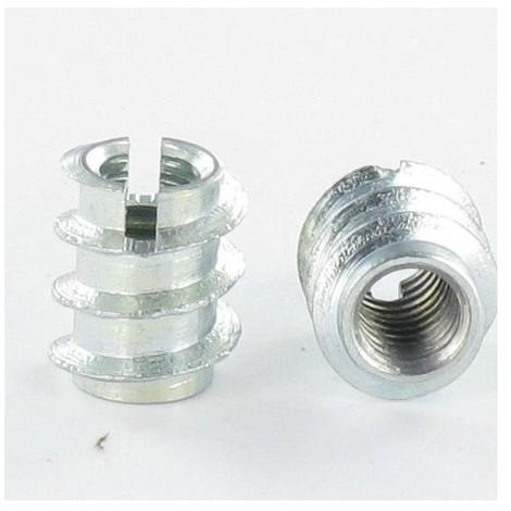

Guillaume3D Posté(e) Octobre 4, 2019 Auteur Partager Posté(e) Octobre 4, 2019 (modifié) Est-ce qe c'est ça: Car c'est pas très long... Ensuite, la pièce en bois il faudrat bien la fixer au corps, car si on retourne la guitare, elle ne faut pas qu'elle tombe... Des idées ? Je pensais à une vis à bois qui part en biais PS: Vous pensez que le mieux c'est des vis à bois ou les insert M5 avec les vis à métaux ? Car j'étais partis sur les insert mais vus le prix (3.50euros / pièce), je me demande s'il y a un réel avantage... Modifié (le) Octobre 4, 2019 par Guillaume3D Lien vers le commentaire Partager sur d’autres sites More sharing options...
Titi78 Posté(e) Octobre 4, 2019 Partager Posté(e) Octobre 4, 2019 Insert comme ton image + Vis métal Le filet de l'insert est plus gros que la vis bois et résiste mieux à la traction. c'est le type d'insert qui est utiliser pour l’assemblage de meuble et ça se trouve facilement en quincaillerie d'ameublement au merlin castoche du coin. Lien vers le commentaire Partager sur d’autres sites More sharing options...

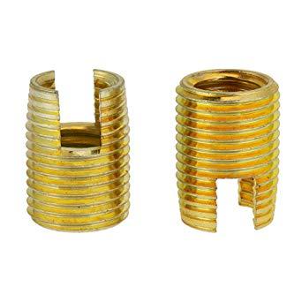

Guillaume3D Posté(e) Octobre 4, 2019 Auteur Partager Posté(e) Octobre 4, 2019 il y a 6 minutes, Titi78 a dit : Insert comme ton image + Vis métal Le filet de l'insert est plus gros que la vis bois et résiste mieux à la traction. c'est le type d'insert qui est utiliser pour l’assemblage de meuble et ça se trouve facilement en quincaillerie d'ameublement au merlin castoche du coin. Est-ce que c'est insert est bien ? Il a un filet plus petit mais est-ce qu'il est compatible ? Lien vers le commentaire Partager sur d’autres sites More sharing options...
Titi78 Posté(e) Octobre 4, 2019 Partager Posté(e) Octobre 4, 2019 Non ça ne tient pas dans le bois Lien vers le commentaire Partager sur d’autres sites More sharing options...

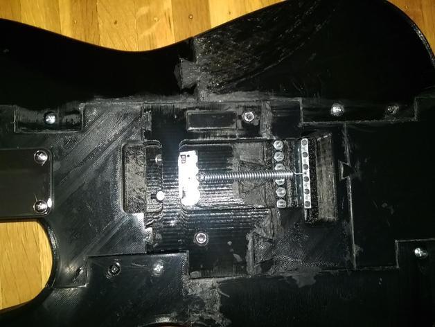

Pascal03 Posté(e) Octobre 5, 2019 Partager Posté(e) Octobre 5, 2019 Je ne sais pas si un insert est une si bonne idée que ça... un meuble ça ne bouge pas, une guitare, si ! et des cordes, ça vibre (c'est le principe). Avec un insert, il faudra rajouter du frein-filet car ça risque de se dévisser tout seul avec le temps (les vis de pontets peuvent se dérégler : j'ai bloqué celles de ma flying V avec une microgoutte de vernis... et sur les vibrato type strato, il existe des "silent blocs" pour les ressorts, car leurs vibrations peuvent être repiquées par les micros). Si on regarde bien la première photo du premier post, ce sont des écrous frein. Avec des vis à bois, aucun problème car il n'y a pas de jeu 1 Lien vers le commentaire Partager sur d’autres sites More sharing options...
Guillaume3D Posté(e) Octobre 5, 2019 Auteur Partager Posté(e) Octobre 5, 2019 il y a une heure, Pascal03 a dit : Je ne sais pas si un insert est une si bonne idée que ça... un meuble ça ne bouge pas, une guitare, si ! et des cordes, ça vibre (c'est le principe). Avec un insert, il faudra rajouter du frein-filet car ça risque de se dévisser tout seul avec le temps (les vis de pontets peuvent se dérégler : j'ai bloqué celles de ma flying V avec une microgoutte de vernis... et sur les vibrato type strato, il existe des "silent blocs" pour les ressorts, car leurs vibrations peuvent être repiquées par les micros). Si on regarde bien la première photo du premier post, ce sont des écrous frein. Avec des vis à bois, aucun problème car il n'y a pas de jeu Je n'y avais pas pensé mais maintenant que tu le dis ça me paraît logique Donc vis à bois avec une pièce en bois ou vis à métaux comme la première photo ? Lien vers le commentaire Partager sur d’autres sites More sharing options...
Guillaume3D Posté(e) Octobre 5, 2019 Auteur Partager Posté(e) Octobre 5, 2019 J'ai fait mon choix : Vis à métaux ! La pièce en bois n'apporte aucun intérêt à pars plein de galères, et les boulons sont bien plus simple à mettre en place, car à part glisser l'écrou et la vis, il n'y a rien à faire Je mettrais devant une plaque en métal pour répartir uniformément la préssion afin de minimiser le risque de déformation de la pièce en plastique. Merci de votre attention 2 Lien vers le commentaire Partager sur d’autres sites More sharing options...
