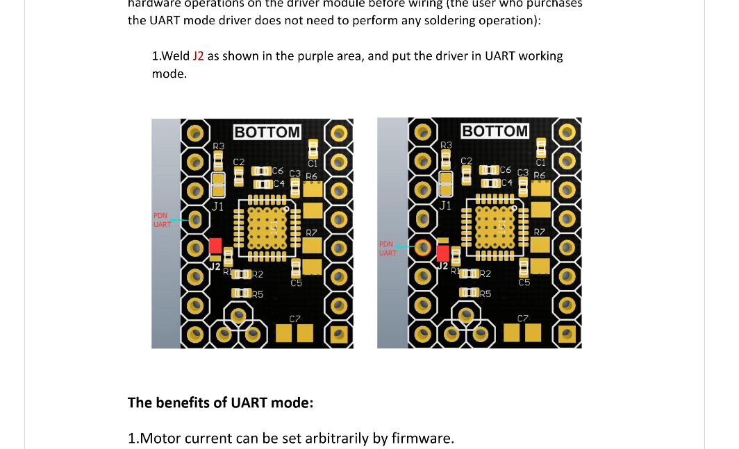

je souhaite installer des tmc 2208 sur ma skr 1.3 en mode uart.
je vois qu'il faut souder les pins sur le dessous du tmc.
lorsque je regarde la doc de bigtree il est possible de souder de 2 façons, laquelle dois-je utiliser pour la skr 1.3?

un bon paté de soudure sur les trois pads et tu pourras utiliser le pin de ton choix
voir les post de @Tircown dans ce sujet, je crois qu'il doit avoir la meme carte que toi

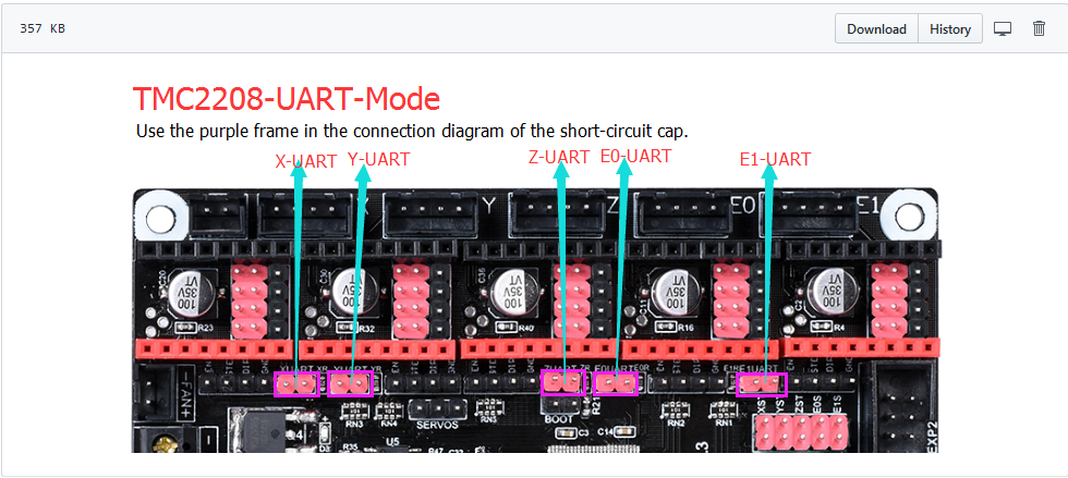

Merci pour vos réponse
mais ce n'est pas tout à fait la même carte sur la skr 1.3 on a des cavalier à mettre pour activer l'uart
comme ceci
du coup il doit certainement avoir une pins a souder à privilégier par rapport à l'autre 🧐

Il y a 21 heures, bob6199 a dit :
Dans le post donné par Hidius,  @Tircown dit bien qu'il possède une SKR v1.3 avec des TMC dont il a soudé les trois pistes ensemble et ça fonctionne (il dit simplement à @hidius  qu'il a eu moins de gloire à le faire car tout est pré-câblé sur la SKR en plaçant correctement les cavaliers): donc apparemment il n'y a pas de piste privilégiée à souder.

je viens de remarquer que sur les tmc2208 v3.0 vendu par bigtree, il y a déja une petite résistance soudée entre les 2 pins du bas donc c'est ok pour le mode uart
merci à tous pour votre aide
