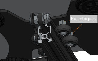

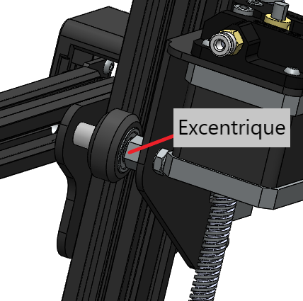

Yoan31 Posté(e) Octobre 10, 2019 Partager Posté(e) Octobre 10, 2019 Bonjour à tous ! J'ai enfin reçu a nouvelle tête suite à mes déboires précédents... Mais quelques chose me chiffonne je trouve que le support ou le chariot, je ne sais pas bien comment on l'appelle, celui qui tient la tête bouge beaucoup trop. Je me doute qu'il peut y avoir du jeu mais a ce point la .... video.mp4 Lien vers le commentaire Partager sur d’autres sites More sharing options...
volavoile Posté(e) Octobre 10, 2019 Partager Posté(e) Octobre 10, 2019 Reglage de l'excentrique tout simplement! Rien de grave! Lien vers le commentaire Partager sur d’autres sites More sharing options...
Yoan31 Posté(e) Octobre 11, 2019 Auteur Partager Posté(e) Octobre 11, 2019 Il y a 15 heures, volavoile a dit : Reglage de l'excentrique tout simplement! Rien de grave! je vais regarder des tutis, je ne savais même pas que ça se réglé ! Merci à toi. Lien vers le commentaire Partager sur d’autres sites More sharing options...
fran6p Posté(e) Octobre 11, 2019 Partager Posté(e) Octobre 11, 2019 @Yoan31 Tous les axes possèdent des excentriques pour régler au mieux la stabilité des éléments (tête pour axe X, plateau pour axe Y, montée de l'axe X sur le Z): Tripode axe X Axe Y Axe Z Ce réglage fait partie des réglages essentiels de la machine. Pour plus d'informations, tu peux utiliser ce fichier : MANUEL D’UTILISATION IMPRIMANTE CR10 – CREALITY CR-10 FRANCOPHONE.pdf (bien que prévu pour une CR10, tu peux parfaitement t'en inspirer pour ta Ender3 (la structure est identique, simplement plus petite )). Lien vers le commentaire Partager sur d’autres sites More sharing options...
