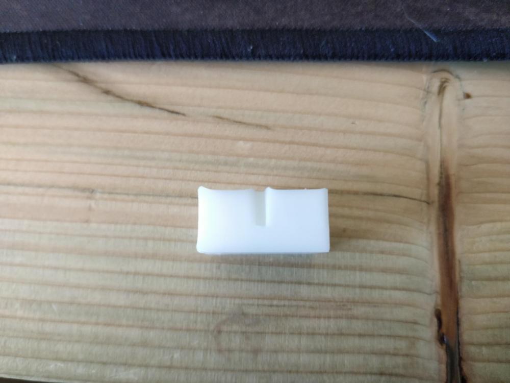

Bonjour ,
Je suis nouveau dans l'impression j'ai fait l'acquisition du ender 3 ( SKR 1.3)
J'ai un soucis dans mes impressions je ne parviens pas a obtenir un cube test correct ...
impression en 1.6 a 50 mm/S
jerk a 10
Accéleration a 500
Buse a 200 plateau a 60
Merci d'avance à la communauté pour votre aide
Vérifie plusieurs chose
1er le diamètre de ton filament
2ème ton débit
Ton moteur pas à pas si bien ajusté.
Je te conseille d'aller sur tuto
Calibrer son extrudeur aux petits oignons.
Envoyé de mon SM-G950F en utilisant Tapatalk

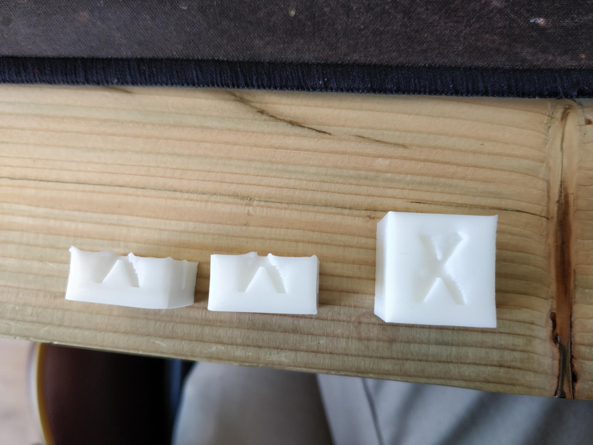

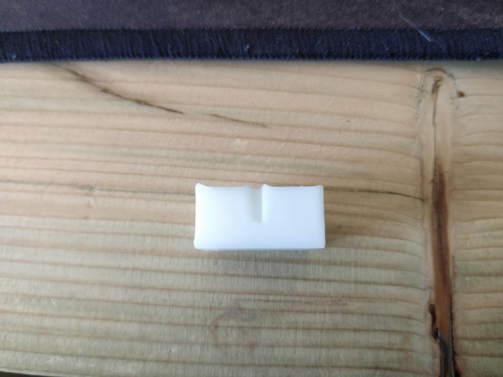

Ce que je ne saisi pas , c'est que toutes les autres lettre sont ok , c'est toujours le meme coté qui est concerné les autres arrête sont propres ...
Voici un autre coté si cela peut vous aider , j'ai acheté d'occasion et transporter dans ma voiture la machine , l'impression chez la personne etait nikel , et j'ai le meme pla que lui ...
J'ai verifié la tension de mes courroies , l'extruder aurait il pu se dérégler pendant le trajet ?
Salut
On voit que ton extrudeur envooie trop de filament,
Premier point a verifier avec ce lien
Utilise tu le même slicer que le vendeur ? peut être il peut tye pâsser son profil

Pour moi c'est imprimé trop vite et trop chaud et tu a la buse de refroidissement du filament qui ne souffle que d'un coté (celui qui est bon)
