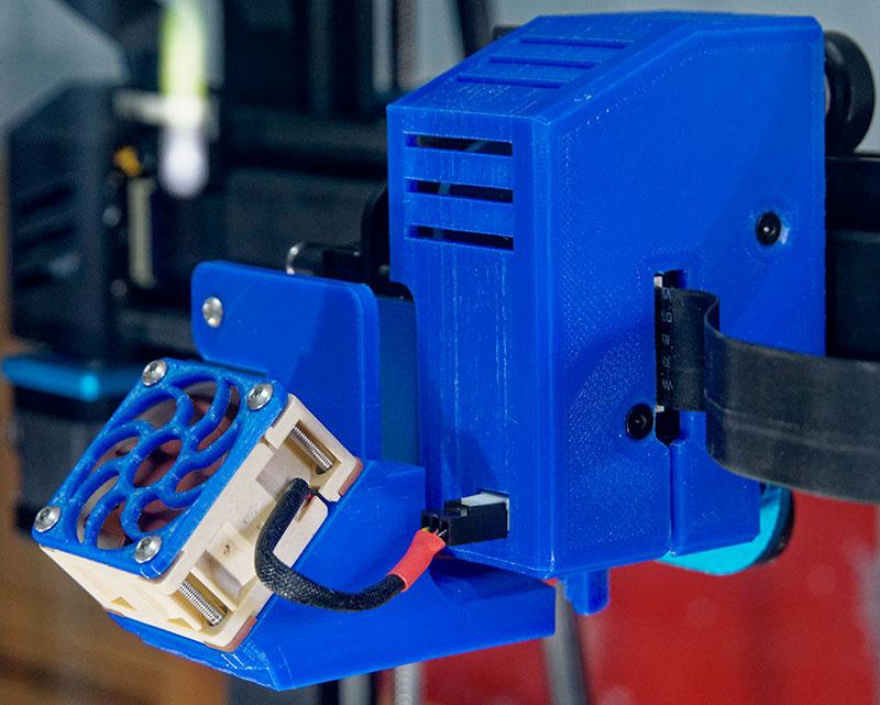

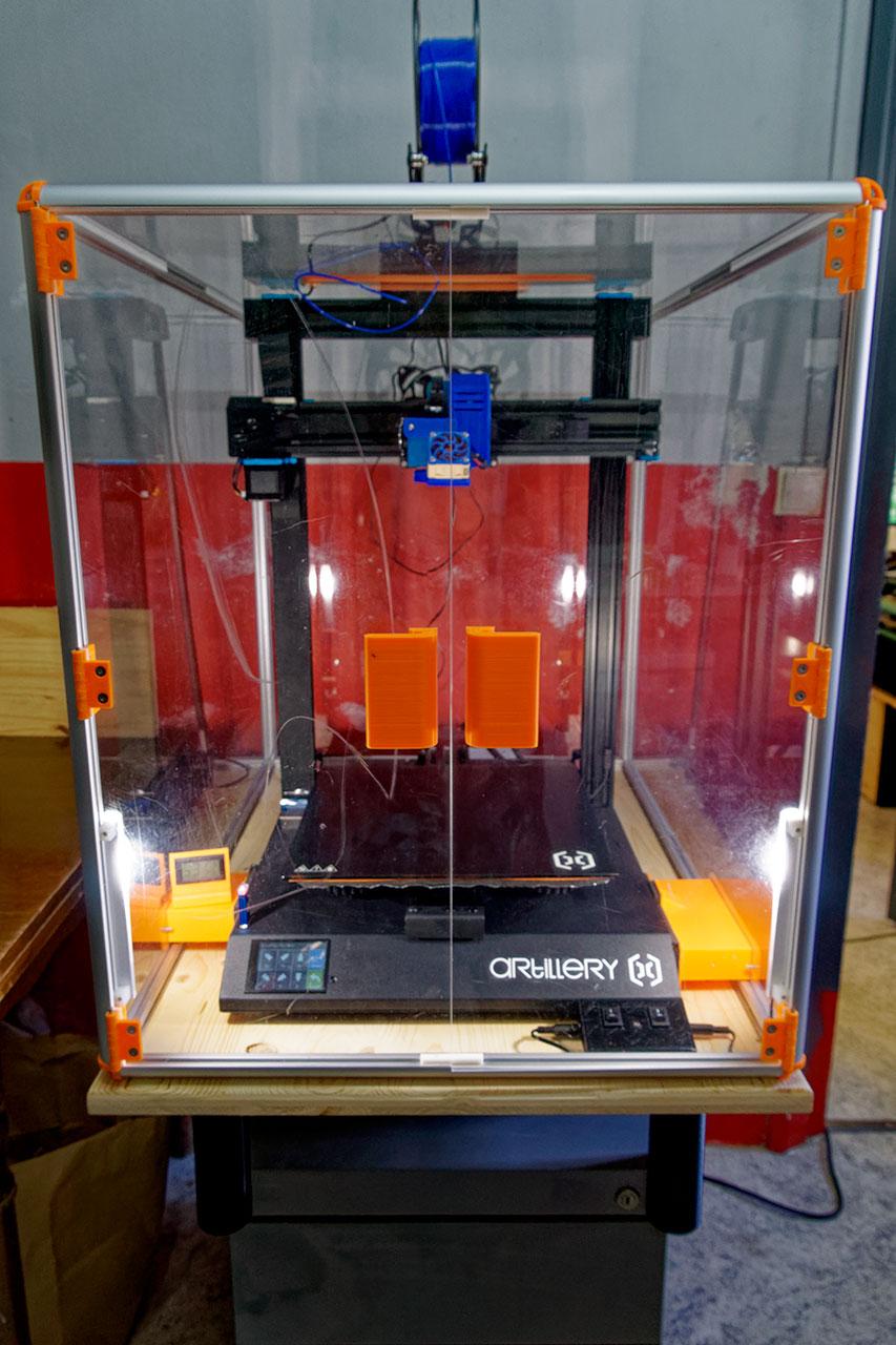

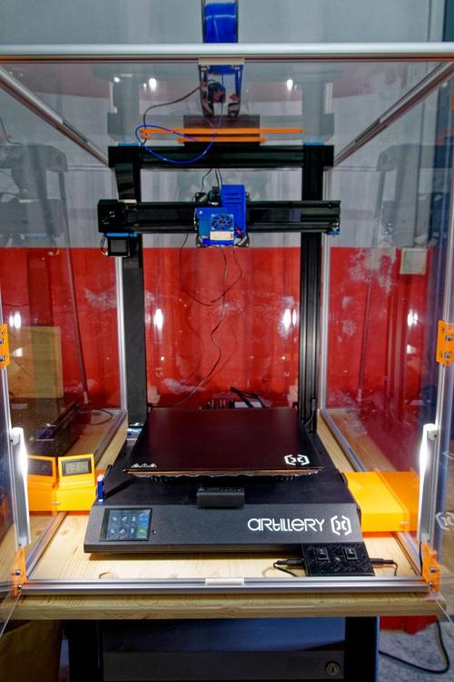

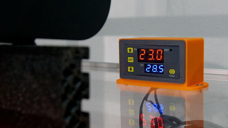

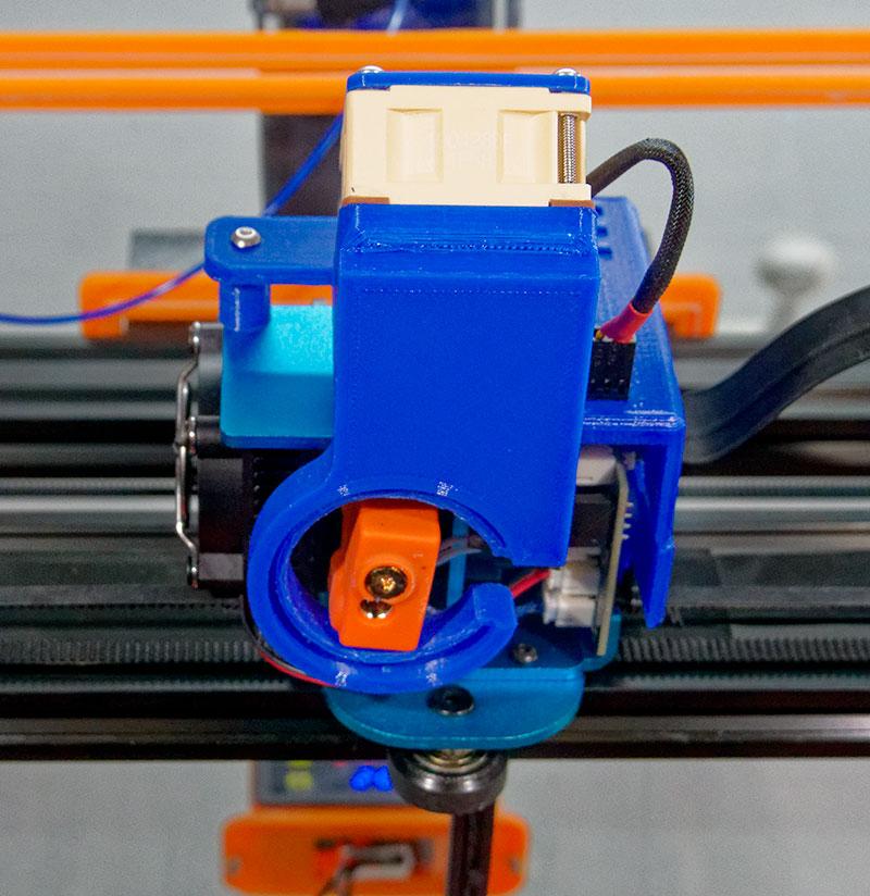

Rihan Posté(e) Octobre 16, 2019 Posté(e) Octobre 16, 2019 Bonjour à Toutes et à Tous, Voici quelques photos de ma bestiole. J'ai fait quelques modifications mais la principale fut de lui faire un capot. J'ai utilisé des profilés alu, du plexi et pas mal de PLA et PETG ! J'ai ajouté une régulation thermique. Je peux mettre à disposition tout les fichiers STL de mes modifs. 1

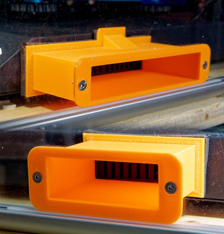

Motard Geek Posté(e) Octobre 16, 2019 Posté(e) Octobre 16, 2019 Sympa ce caisson avec les conduits pour les flux

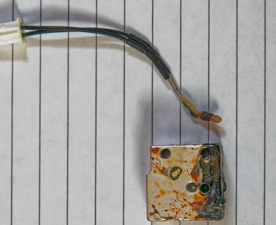

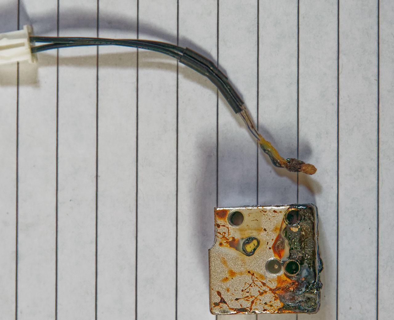

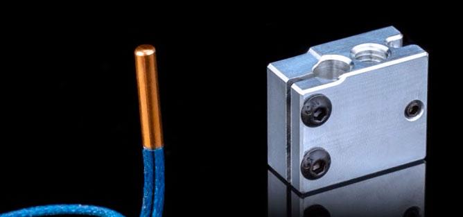

Rihan Posté(e) Octobre 16, 2019 Auteur Posté(e) Octobre 16, 2019 Merci. Une petite astuce : j'ai du démonter le heater block et en voulant extraire la thermistance voici ce qui c'est passé : photo 1 Il semble assez difficile de trouver ces pièces détachées, j'ai donc commandé heater block et une thermistance plus "disponibles" : photo 2 Aucun soucis ...
Rihan Posté(e) Octobre 16, 2019 Auteur Posté(e) Octobre 16, 2019 Cela n'a pas cramé. Ce ne sont que des dépots qui au fil du temps se sont aggloméré. Je pense que le ciment qui scelle le thermocouple est de mauvaise qualité. Je trouvais que le moteur de l'extrudeur chauffait beaucoup. J'ai donc modifié la Vref en la passant à 0,75 v au lieu de 1,05 d'origine. Résultat beaucoup moins chaud et moins de bruit.
Motard Geek Posté(e) Octobre 16, 2019 Posté(e) Octobre 16, 2019 Merde la thermistance a une sale tronche quand même. T'aurais une référence ou un lien pour ton bloc et la thermistance ? Ça pourrait servir à d'autres
Rihan Posté(e) Octobre 16, 2019 Auteur Posté(e) Octobre 16, 2019 https://www.aliexpress.com/item/32846195536.html?spm=a2g0s.9042311.0.0.27424c4deJlCAd Voila. À partir de ce lien il y a tout ce qu'il faut. 1

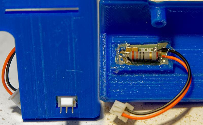

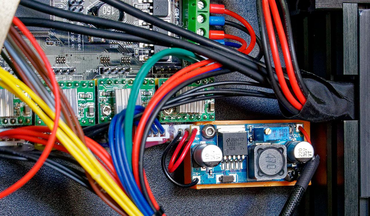

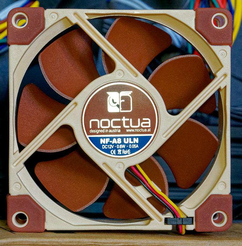

Rihan Posté(e) Octobre 16, 2019 Auteur Posté(e) Octobre 16, 2019 (modifié) Bon, pas de réponse, alors je continu de vous donner une astuce. Si vous voulez comme moi monter un Noctua comme ventilateur de filament : Ces ventilateurs sont en 12 V, la turbine d'origine est en 24 V. J'ai vu que certains préconisent d'utiliser un module step down pour passer en 12 V. Attention cela ne marchera pas. La variation de vitesse se fait en PWM. Donc pour adapter un ventilo en 12 V mettre en série une résistance idéalement de 240 ohm de 2 W (j'ai mis 220 ohm) et en parallèle un condensateur de 47 ou 100 uF. Et là tout fonctionne ! Modifié (le) Octobre 16, 2019 par Rihan 1
miserovitch Posté(e) Octobre 17, 2019 Posté(e) Octobre 17, 2019 (modifié) Salut, Merci de l'astuce, si le firmware est Marlin et que tu y as accès tu peux également limiter le PWM au lieu des 255 d'origine. Dans "Configuration_adv.h" //#define FAN_MAX_PWM 128 Cdt LC Modifié (le) Octobre 17, 2019 par miserovitch

Rihan Posté(e) Octobre 17, 2019 Auteur Posté(e) Octobre 17, 2019 Voici une image de mon petit bricolage pour le Noctua 12V. J'ai utilisé 2 condensateurs céramique de 22uF en parallèle. C'est plus compact et j'ai intégré le tout sur le capot. 1
Ynothar Posté(e) Octobre 17, 2019 Posté(e) Octobre 17, 2019 Salut @Rihan ! Cool, une nouvelle personne sur X1 ! en plus avec un super caisson ! Je suis en train de monter le miens, ton RETEX m'intéresse : - Je vois que tu as mis un ventillo pour controler la température. Est-ce qu'il faut un gros flux d'air ? Si on ne controle pas la température, ça peut monter jusqu'à combien ? - Pour ton controle de température, utilises-tu un micro à part ou directement la carte mere avec marlin ? - Enfin, je vois que tu as mis un conduit pour l'aération de l'électronique, penses-tu que ça apporte réellement un plus ? Si on controle la température à 30° max dans l'enceinte, ce n'est pas pire qu'en plein été. Sinon, chouette boulot ! Pour ton problème d'écran, je confirme que le mien reste fonctionnel durant l'impression. Autre question pour @Motard Geek : - Est-ce que des personnes ont déjà étudié le firmware de l'écran pour voir si on peut pas faire tourner une autre interface ? Sur le groupe Face Book peut être...

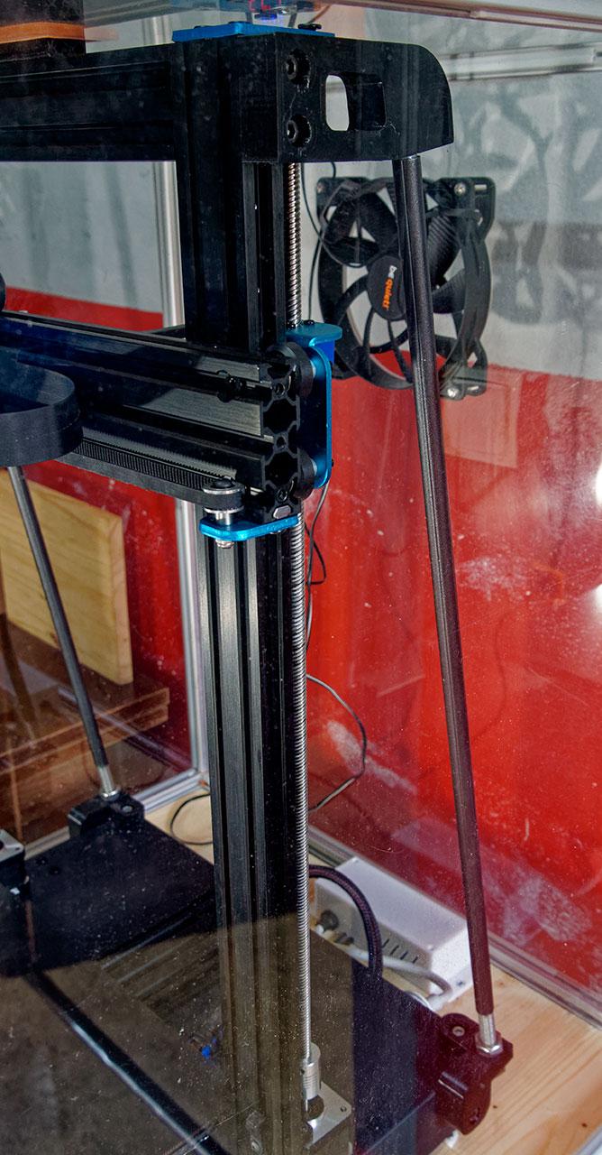

Rihan Posté(e) Octobre 17, 2019 Auteur Posté(e) Octobre 17, 2019 Bonsoir, J'ai mis un ventilateur de 140 mm qui tourne à 1000 T/mn. Il est silencieux et relativement efficace. https://www.bequiet.com/fr/casefans/448 Pour réguler j'ai mis un thermostat acheté à vil prix : https://www.aliexpress.com/item/33019621200.html?spm=a2g0s.9042311.0.0.27424c4dhw3W3L La régulation est très bonne (1 degré près). Pour moi les conduits d'aération sont indispensables. Pour le salut de la carte mère et de l'alimentation.
