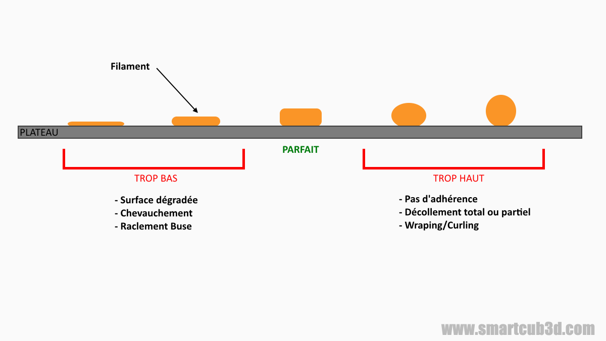

Je suis le détenteur d’une cr10s pro et mon bed leveling est bien fait mais quand je commence l’impression c’est toujours trop haut pourtant j’ai un bltouch avec le logiciel b7 de tinimachine. Comment régler le problème merci d’avance.

Trop haut beaucoup? Un peu?
Normalement reglage du z-offset dans le menu !
Au lieux d’être a 0,2 mm il est toujours plus haut souvent 0,4

Je monte la température a 200, je vais dans les setings, je fait mon z home et l’ajuste avec les les bouton +/- 0,1mm jusqu’à ce qui y ai juste un peut de friction, je fait aux leveling ensuite le mesuring et je refait mon z home pour l’ajuster et c’est tout le temp trop haut.

Quand tu imprimes, tu vas dans avancé et là, tu as le z-offset ... tu descends ta buse ...
Un conseil, mets le firmware B7 de tinymachines, cela t'évitera bien des déboires....
https://www.tinymachines3d.com/pages/10spro
PS: z home > ajuster > z home (pour enregistrer) > leveling > mesuring.. Si tu ne fais pas le zhome après avoir réglé...il ne s'enregsitre pas ! Et oui, c'est creality !
Modifié (le) par Framemanager
Que veux-tu dire par bonne hauteur ? Descends ta buse dans le menu du LCD (Z-Offset) quand tu imprimes la première couche, réglages avancés (de mémoire comme je t'ai expliqué plus haut)
Tu dois avoir une première couche "écrasée" trop peu, cela n'adhère pas et trop ta buse se bouche...

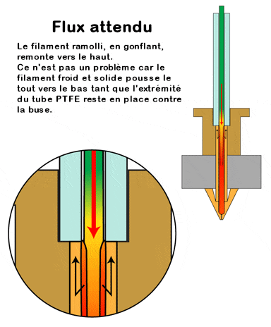

As-tu bien vérifié lors du montage de ta machine que le tube PTFE était bien en contact avec la buse?
Si ce n'est pas le  cas, regarde la petite animation suivante qui tente d'expliquer ce vers quoi tu risques d'arriver :
Si tu es dans ce cas, @Titi78 a mis au point une procédure que tu trouveras facilement puisque je l'ai épinglée (elle apparait dans les premiers posts de cette section).
