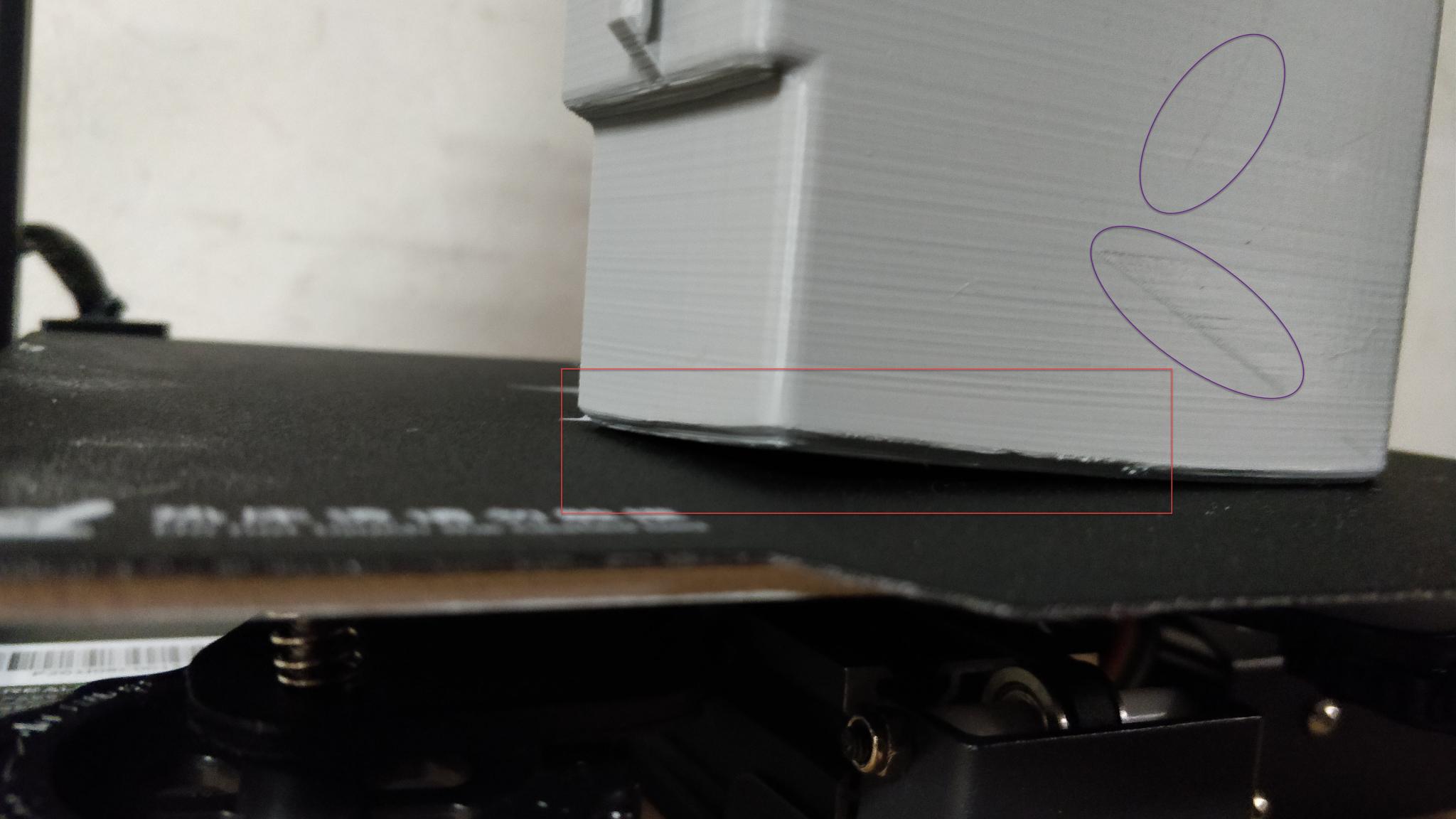

Le lendemain matin je vais voir ma pièce fini et la oh m... c'est quoi ce décollement d'un bord qu'il n'y avait pas au début !
A voir sur l'image la partie encadrée en rouge. D'après ce que j'ai pu lire, ca serait du warping, surement car dans cet angle j'ai la buse un peu trop haute. Est-ce bien cela ? j'ai imprimé en buse 200°c et plateau 60°c. Ce qui m'etonne le plus c'est qu'il n'y avait pas ca les premières heures (ou j'ai vraiment mal vu, en tout cas les premiers niveaux étaient bien a plat).
Autre point moins gênants sont les défauts entourés en violet, à quoi est-ce du ?
Si en voyant la photo vous trouvez d'autre problème n'hesitez pas a me dire que j'ajuste les températures ou un autre paramètre !
Je vous remercie d'avance !

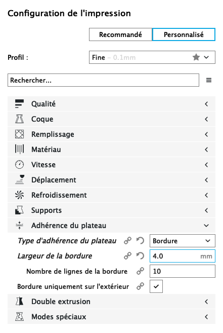

Bonjour @Fred77,
Pour ton problème de warping, tu peux ajouter une bordure de 4 ou 5 mm tout autour de ta pièce dans ton trancheur, ça arrange bien les choses.
Pour l'autre défaut, je vois mal ce que c'est. Un creux ou une bosse ?
Ce sont des traits très fin.
Si ça m'a levé toute cette surface, tu penses que 5mm en plus va empêcher ça ? As tu un profil Cura .
Chez moi en tout cas, ça marche. Si je ne mets pas de bordure sur des pièces de ce genre, c'est warping garanti...
Je ne sais pas si mes réglages de Cura pour ma CR10 peuvent s'appliquer sur une Ender 3. Sinon, ce n'est pas compliqué, tu vas dans "Adhérence du plateau", tu choisis "Bordure" dans le type d'adhérence et la largeur de la bordure. C'est tout...

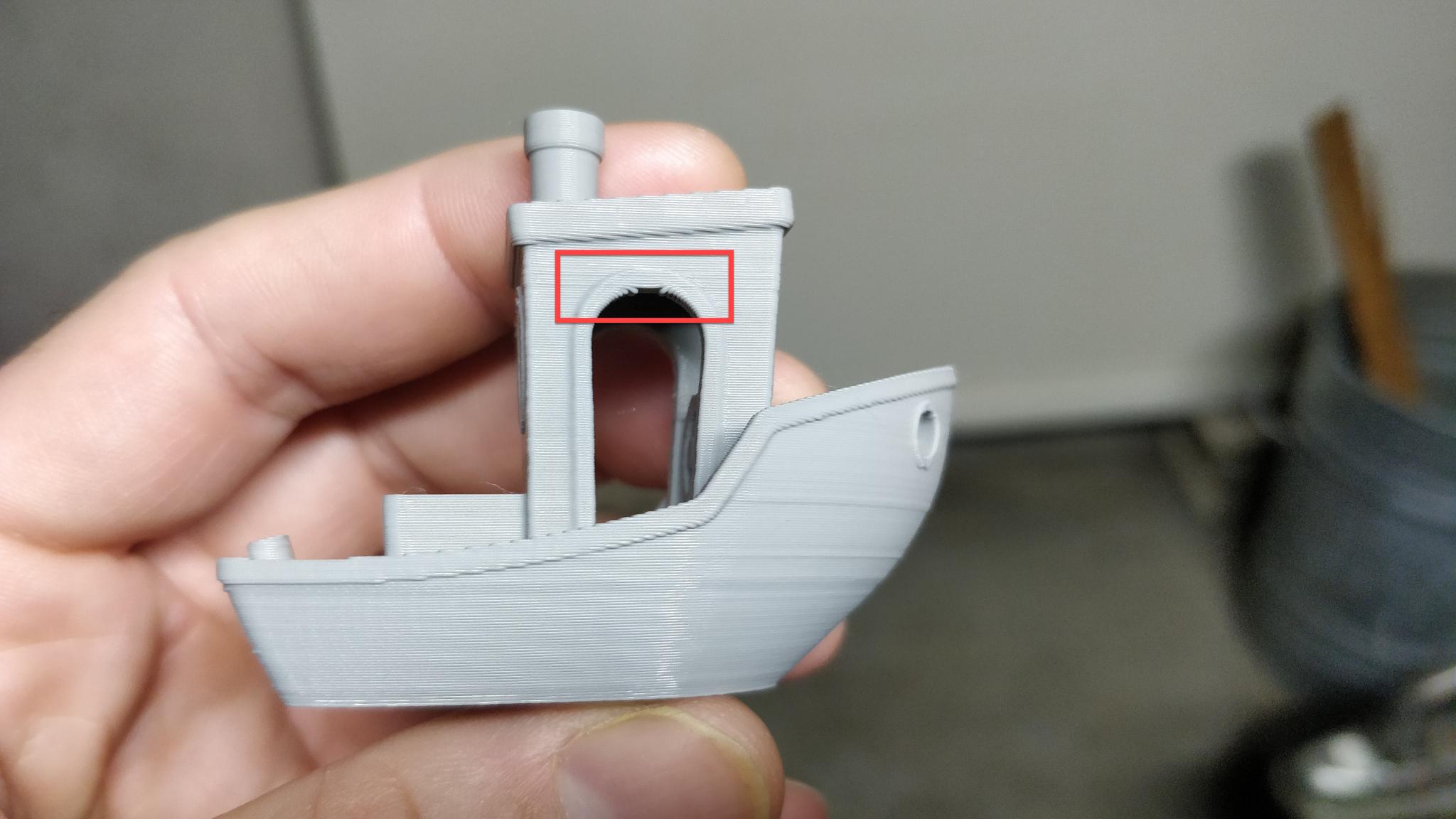

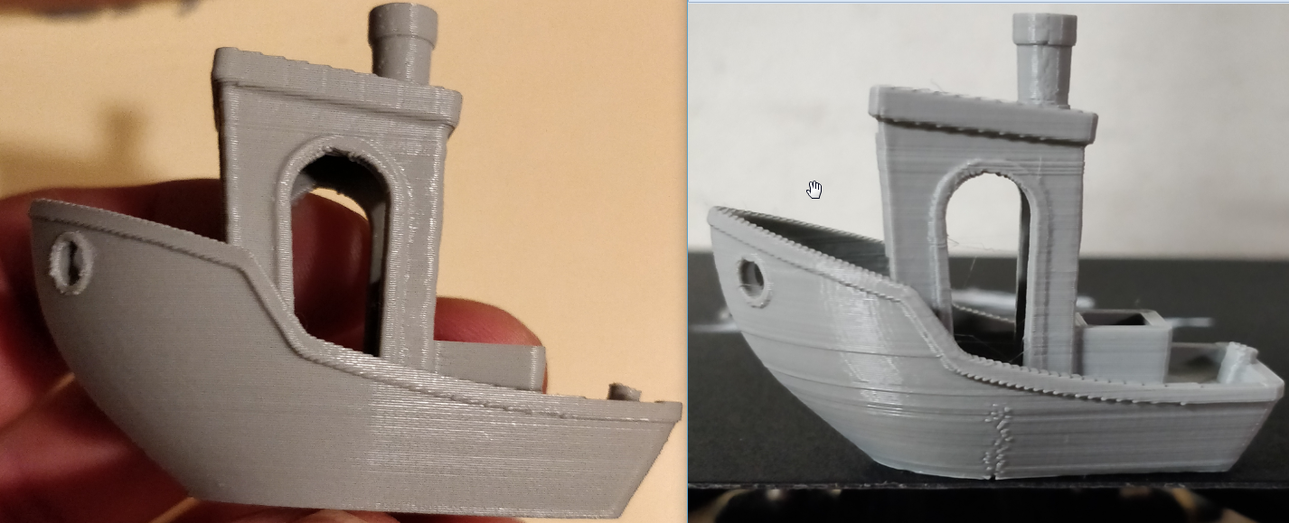

Sinon j'ai fait un test avec le benchy de creality pour voir les problèmes de mon imprimante de façon plus globale.
Et j'en vois plusieurs 🙂

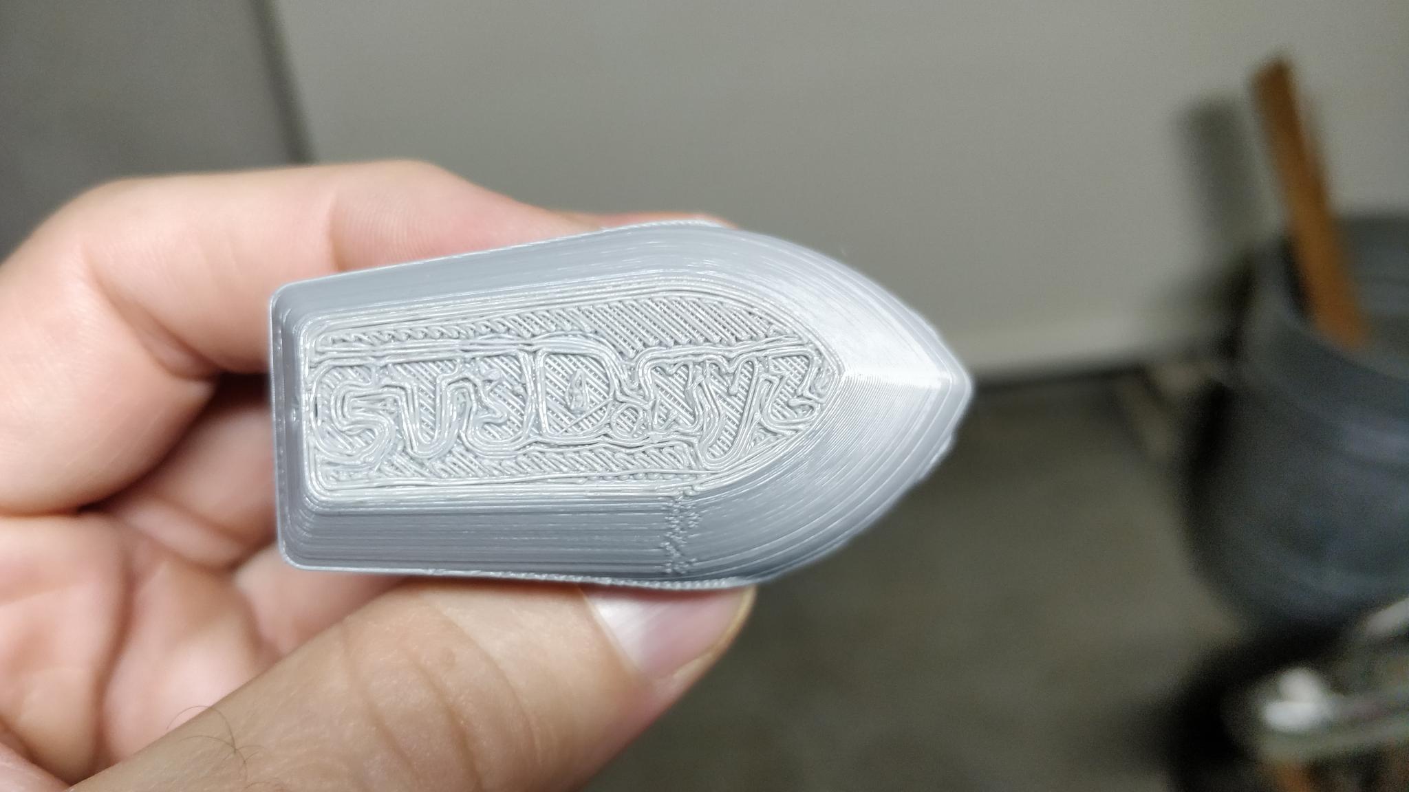

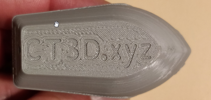

1. Le dessous du bateau n'est pas bien du tout, on voit très mal l’écriture.

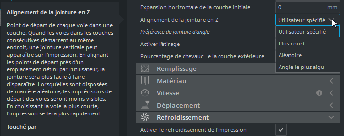

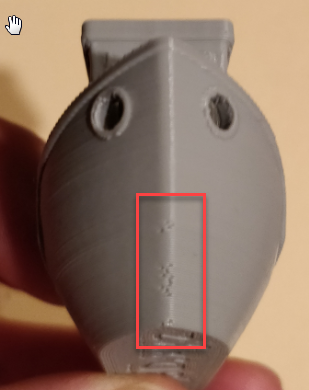

2. Des jointures très visibles sur la coque (2e image).
3. Pb sur le haut de la porte.
J'ai surement une température ou un débit de fils incorrect. Je suis avec la même configuration que mon premier post. (Et la aucun décollement la pièce étant petite).
Savez vous me donnez des vérifications a faire sur l'imprimante ou une augmentation/diminution de la température pour avoir un meilleur rendu ?
Merci d'avance.
Probablement un réglage inadéquat de la distance buse / plateau or ce réglage est primordial :

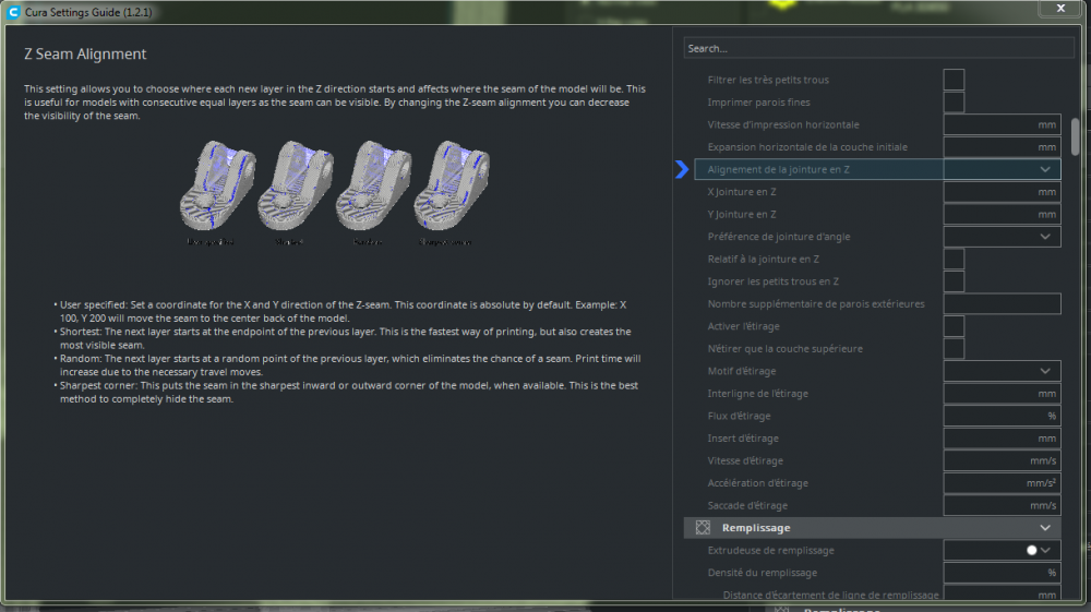

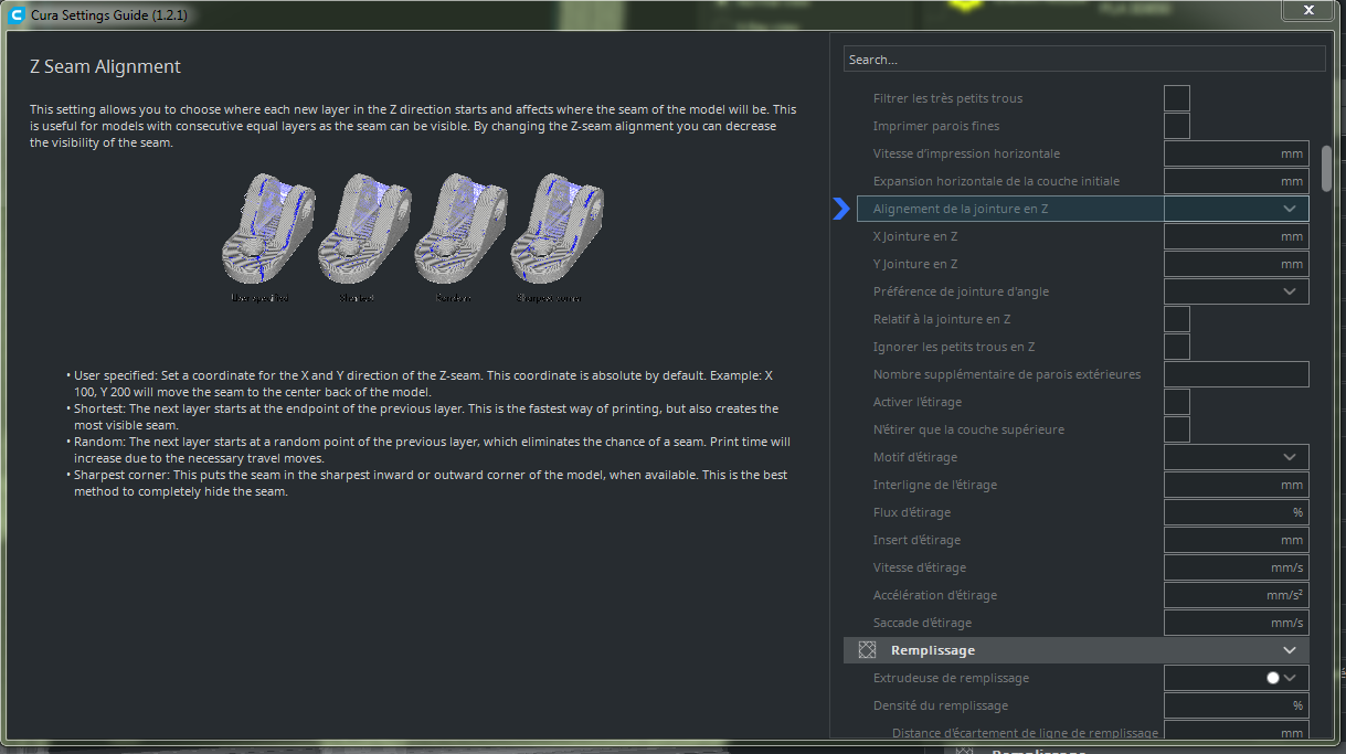

Ce défaut est lié au départ de chaque couche. Dans Cura tu peux l'atténuer dans la section Coque :
alignement_jointure_en_Z_2bis.png.3157476a8ee469c0881a767eeb9f93e4.png   alignement_jointure_en_Z_3bis.png.b7bad45b31465ad4f1dd4a383e897a9c.png
Pour le point 3, pas d'idée 😉

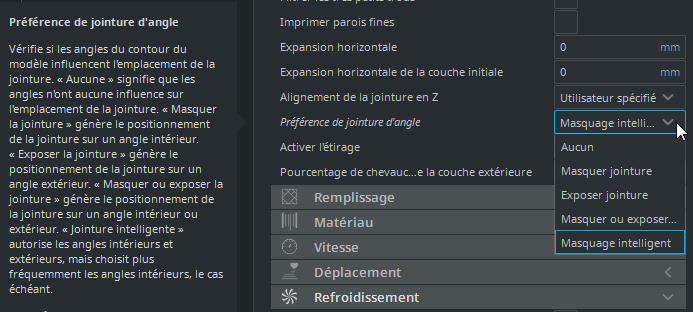

Merci pour vos retour, je vais revérifier le plateau s'il ne s'est pas décalé mais j'avais essayé de faire avec comme espace juste une feuille et quand ca commence a avoir une friction c'est bon, et ce sur les 4 pts plusieurs fois (car en changeant un angle ca impact un peu les autres a chaque fois) et j'ai fait ca plateau a 60°c.
@fran6p je suis déjà comme ça dans Cura par défaut 😞 j'ai espéré en voyant ta réponse pourtant sniff.
Par contre je ne vois pas comment positionner moi même.
Je vais essayer de mettre en "Alignement de la jointure en Z"= "Angle le plus aigu", Cura dit que c'est le meilleurs, on verra bien.
Ta première couche n'est pas bonne... Comme je le répète souvent, le réglage avec les 4 roulettes n'est pas suffisant ! Dans le menu du LCD (tu règles cela à l'impression de la première couche à l'oeil), tu trouveras Z-Offset, cela te permets de descendre ou monter ta buse petit pas à petit pas... Dès que ta première couche est bonne, c'est ok... Le réglage reste enregistré !

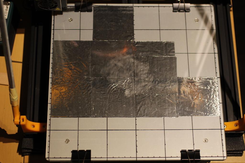

Tu peux aussi faire découper chez CastoMerlin une plaque de verre de 3 ou 4 mm d'épaisseur pour quelques Euros.
Autre solution encore moins chère : découper des petits carrés de 5 cm de coté dans de l'aluminium ménager et les insérer entre le plateau et son support jusqu'à ce qu'il n'y ait plus ce creux.

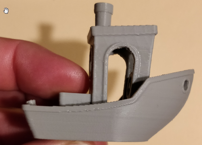

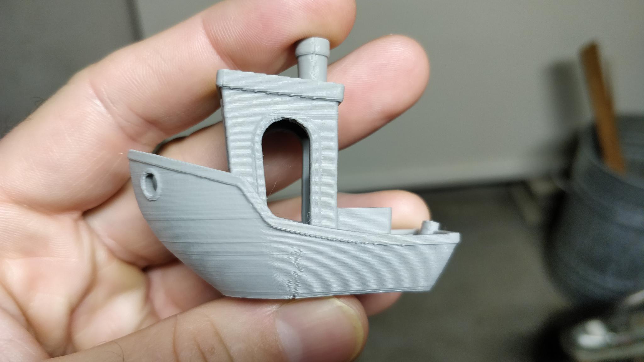

Bon, c'est beaucoup mieux en imprimant dans un angle 🙂 pas de creux au moins, et en mettant jointure du Z dans l'angle le plus étroit.
J'ai également tiré bien plus l'axe X.
Par contre on voit ou est l'angle le plus aiguë pour le départ de couche :
Me reste encore le problème du haut du passage :
Photo de maintenant vs avant, y'a une belle évolution, merci a vous :
Faut pas oublier que le benchy est un "stress test", difficile de l'avoir parfais ... c'est fait pour...
Maintenant, ta couche n'est toujours pas assez écrasée même dans les coins! As tu réglé le z-offset (dans le menu LCD) sur un simple carré sur la première couche comme je te l'ai dit ? J'ai un gros doute...

Si si, je l'ai fait quelques mois après avoir acheté la CR10, et depuis, je n'ai plus de problème de creux ou de bosse. Il faut dire que je partais de loin :
Tous les endroits où il y a de l'alu étaient plus ou moins creux. à un endroit, il doit y avoir une quinzaine de petits carrés d'alu (c'est pas épais l'alu ménager)
