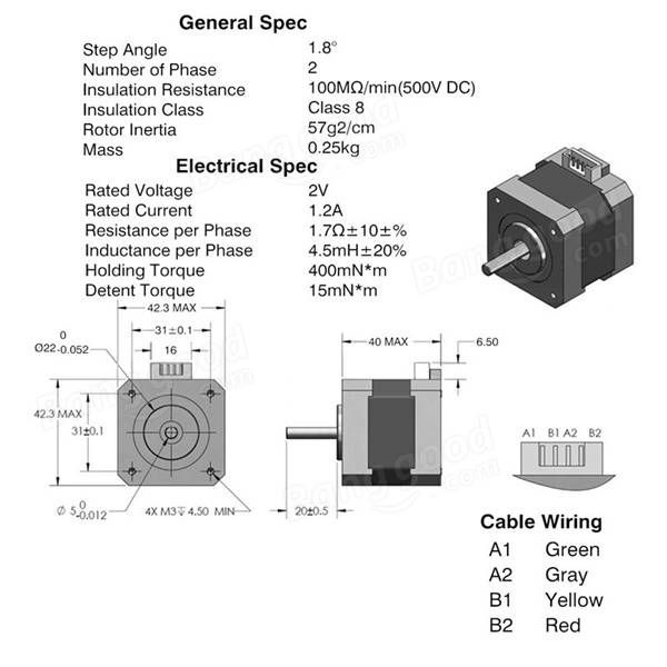

Bilan : 4 moteurs pas-à-pas (dont 1 HS et 1 trop faible). Un paquet d'axe en acier, mais pas 2 du même diamètre! (et un seul en 8mm). Des courroies (seulement 2 avec un pas utilisable). Un paquet d'endstop optique, quelques interrupteurs, led, ventilateurs, visseries, ressorts, etc. Sur les alimentations aucune n'est vraiment utilisable pour l'imprimante (entre 20V et 48V continu ou alternatif...).

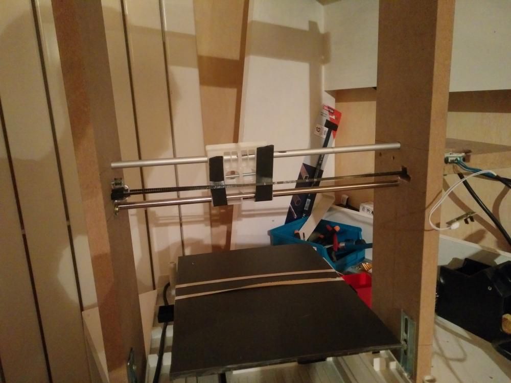

Pour l'axe X c'est un peu plus compliqué. N'ayant pas assez d'axe de 8mm j'ai été acheter des tiges en alu brossé dans un magasin de bricolage. Pour le chariot j'ai récupéré 2 pièces plastiques d'un meuble Ikea (pièce qui sert normalement à fixer le meuble au mur). Et pour l'entrainement j'ai récupérer un ensemble moteur-engrenage-courroie-tendeur d'un scanner.
Pour éviter les problèmes que j'aurai eu avec un axe X fixé à un axe Z, le premier est fixe et le second sera sur le chariot du 1er (l'axe Z bouge sur l'axe X pour ceux qui suivent ^^).
Ce qui donne ceci : (le scotch c'était temporaire ;) )
 IMG_20160114_201026.thumb.jpg.16f17d5f07

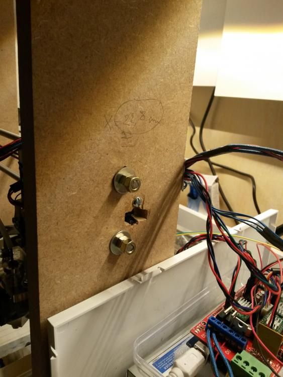

Pour assembler tout ça j'ai utiliser 2 planches de MDF, une porte de tiroir (pour la base), et des équerres métalliques (aussi des restes de meubles Ikea ^^), quelques vis et boulons.
Le principe du chariot c'était pas top, car j'ai percé sans avoir le bon matériel et donc il y avait du jeu et c'était pas très droit. j'ai donc refait une pièce, toujours à partir de plasique Ikea, mais en ajoutant des bagues en téflon (merci le frangin ;) ). Ce qui donne quelques choses de beaucoup pro :
10581000_10208500069606792_1749139638_o.
J'ai un espacement des axes qui est de 45mm. J'ai vu que plusieurs imprimantes avaient cet espacement, ça me permettra, dans le futur, de récupérer des pièces sans trop d'adaptation :)

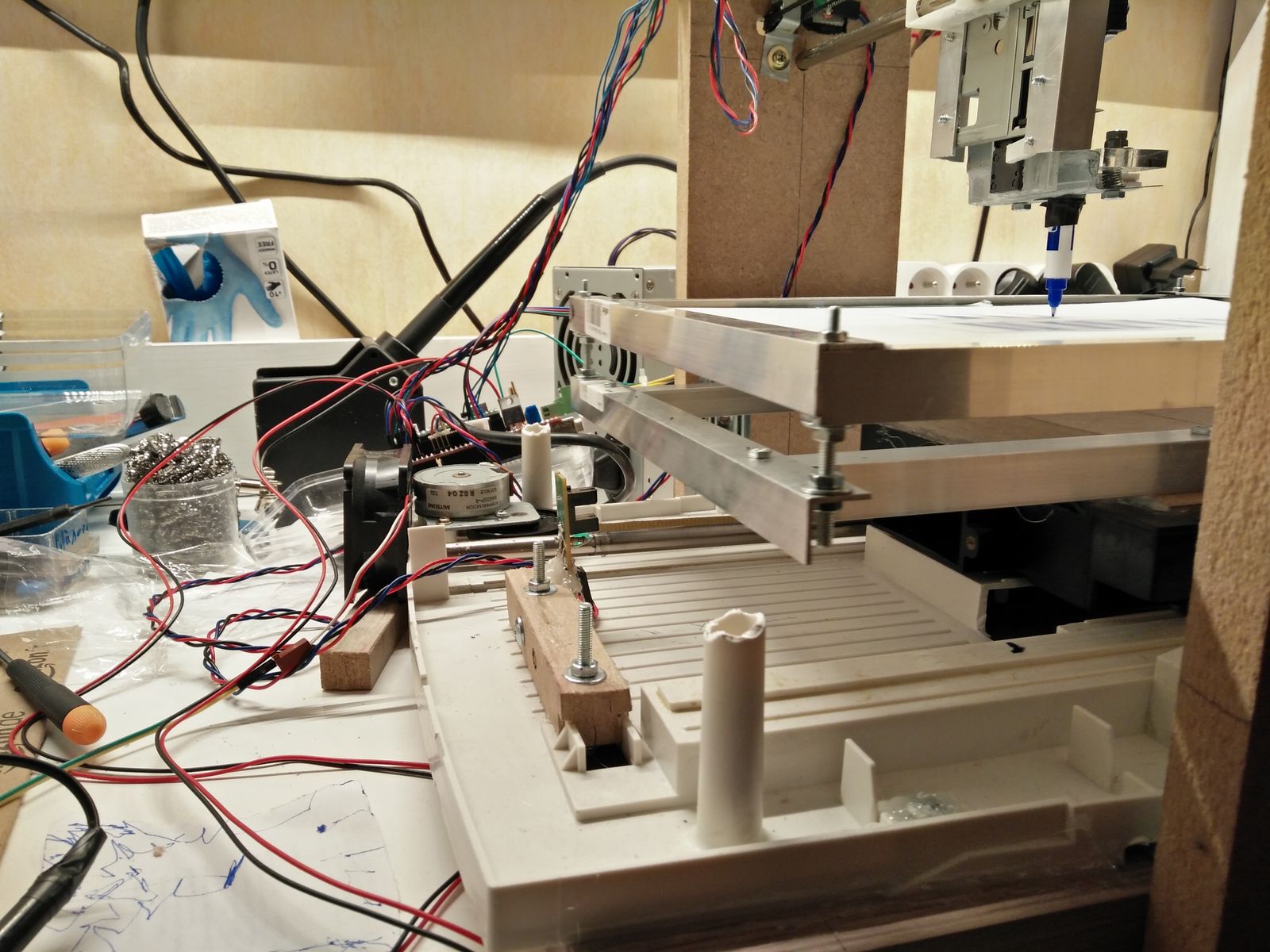

L'axe Z
L'axe des Z lui est tout simplement un lecteur disquette! Bon le problème c'est que pour le moment j'ai une hauteur d'impression limitée à 15mm... Mais souvenez-vous, le but c'est d'imprimer avec ça de quoi l'améliorer ;)

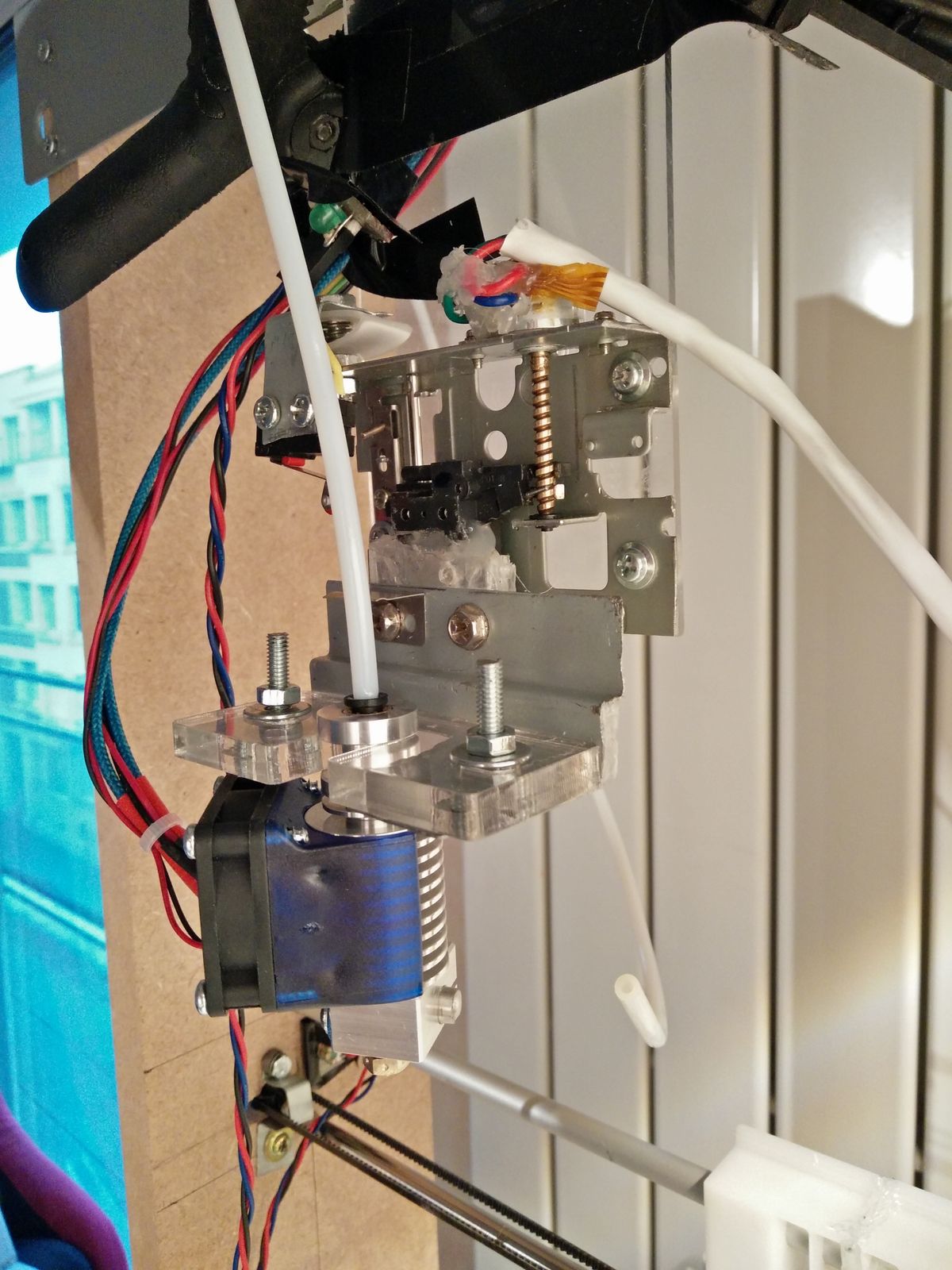

La hotend
Après une longue réflexion et les conseils d'un amis j'ai opté pour l'achat d'une tête de qualité neuve. En effet, c'est bien la rare pièce sur cette imprimante que je ne pourrais pas améliorer contrairement au reste! Et ne pouvant pas en fabriquer une, entre payer de la merde maintenant et finir par en acheter une mieux après, autant prendre la mieux maintenant! Surtout que si elle merde, même si mes axes sont droits, je ne pourrais rien faire...
J'ai donc opté pour une E3D V6, pour filament 1.75mm (j'ai hésité avec une hexagon).

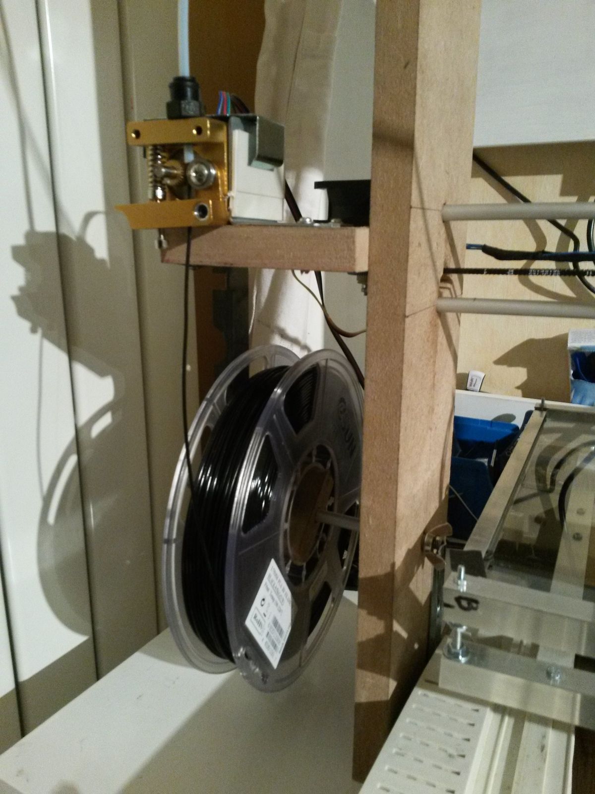

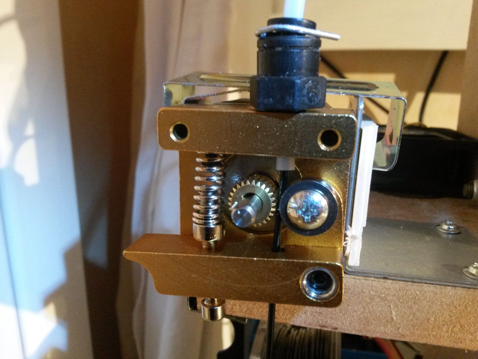

Le filament feeder
Pour cette pièce, je n'avais plus de moteur pas-à-pas assez puissant pour le fabriquer moi même :( J'ai donc acheter une probable contre façon sur un site chinois (MK8 Aluminium Extruder with Nema17), ça devrait faire l'affaire pour commencer. Il alimente la tête en fil via un tube téflon (classique). J'ai éviter le banchement en direct pour réduire les masses en mouvement: de un je suis pas sur de mes moteurs, et en deux je suis pas sûr de pouvoir tout faire tenir sur le chariot.

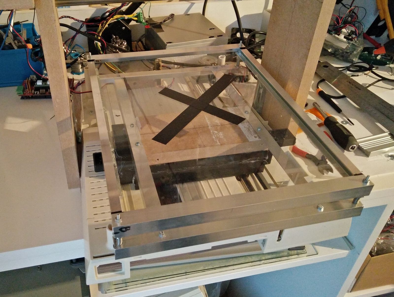

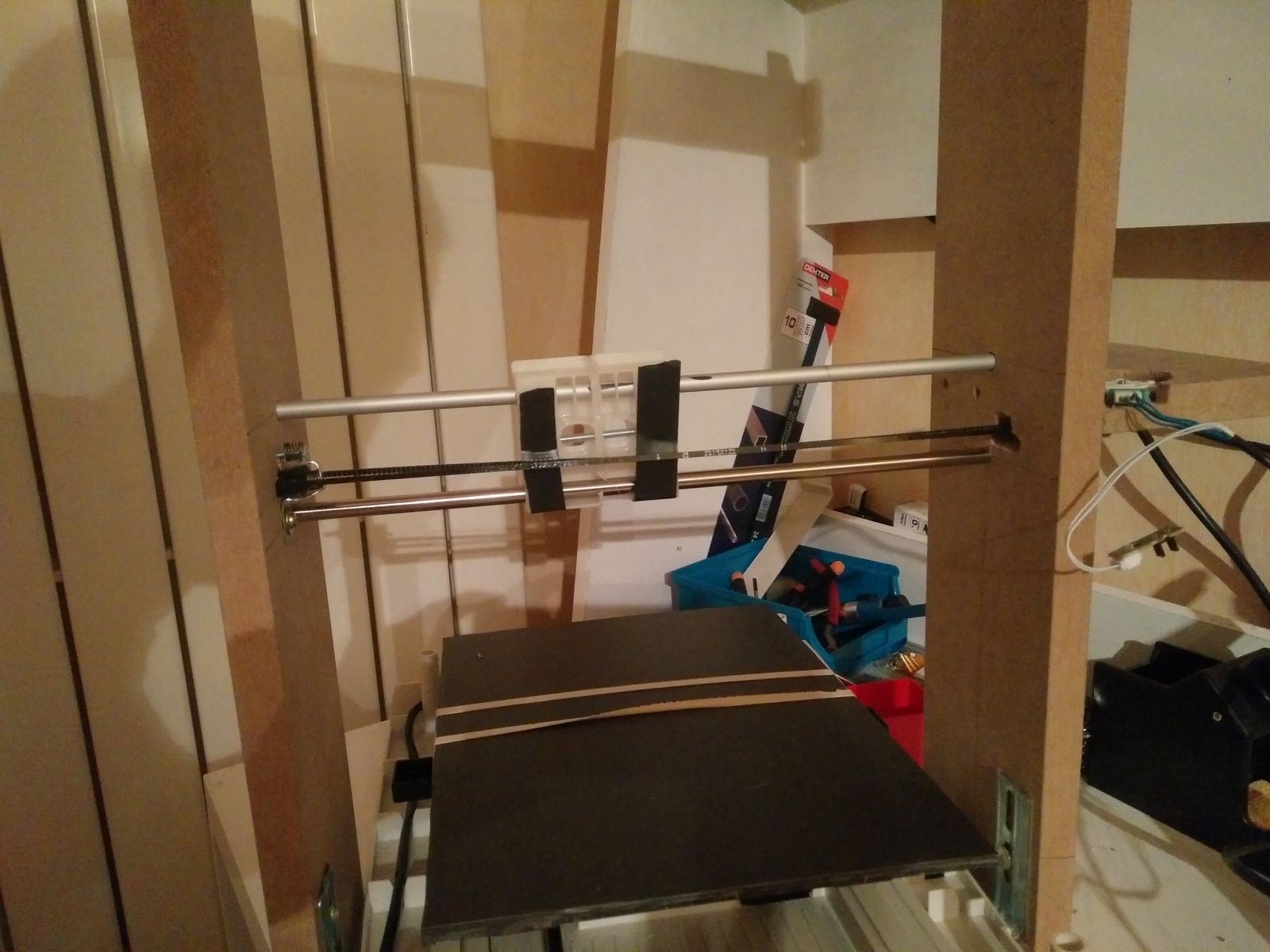

Le lit d'impression
C'est pour le moment celui qui me donne le plus de fil à retordre... Je suis parti avec l'idée d'utiliser une des vitres de scanner. Utiliser une vitre est visiblement conseillé pour une imprimante 3D à cause de planéité. Sauf que visiblement la première utilisé est voilé et/ou j'ai un problème de géométrie assez balèze que je comprends absolument pas :(
La surface d'impression est de 26cm par 21cm. Ce qui est plutôt grand je crois ! (Enfin je suis limité à 1.5cm de haut pour le moment ^^')
Pour fixer la vitre j'ai acheté quelques cornières en aluminium car je n'avais rien de suffisamment rigide et léger dans tout ce que j'ai recyclé.
IMG_20160302_081558.thumb.jpg.2db59f5299

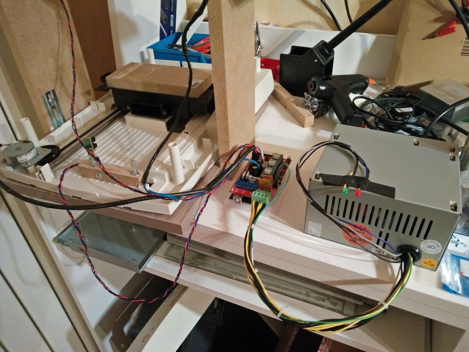

La carte de contrôleur
Pour la même raison que la Hotend, la carte c'est le cœur de l'imprimante et elle n'a pas vraiment de raison de changer. J'ai donc acheter un kit Arduino+Ramps 1.4 + stepper sur ebay.
Alimentation
La encore j'ai fait du recyclage et récupéré un alimentation ATX de pc dans un vieux stock :) Le ventilateur n'a pas de système de contrôle basé sur la température donc ça fait du bruit, mais du coup ça permet aussi de ventiler la Ramps.
IMG_20160202_223228.thumb.jpg.28ac4e5670

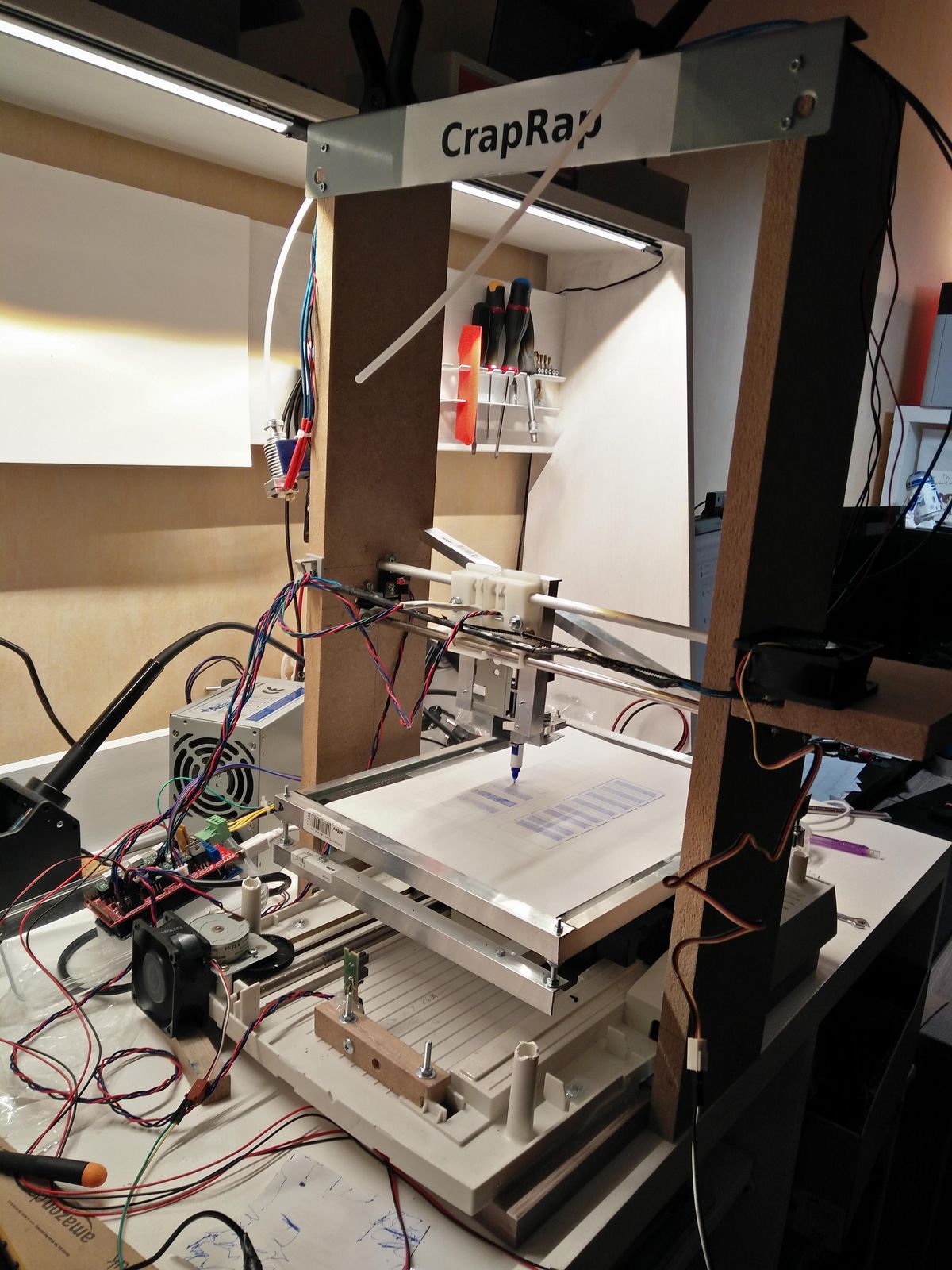

L'avancement, les problèmes

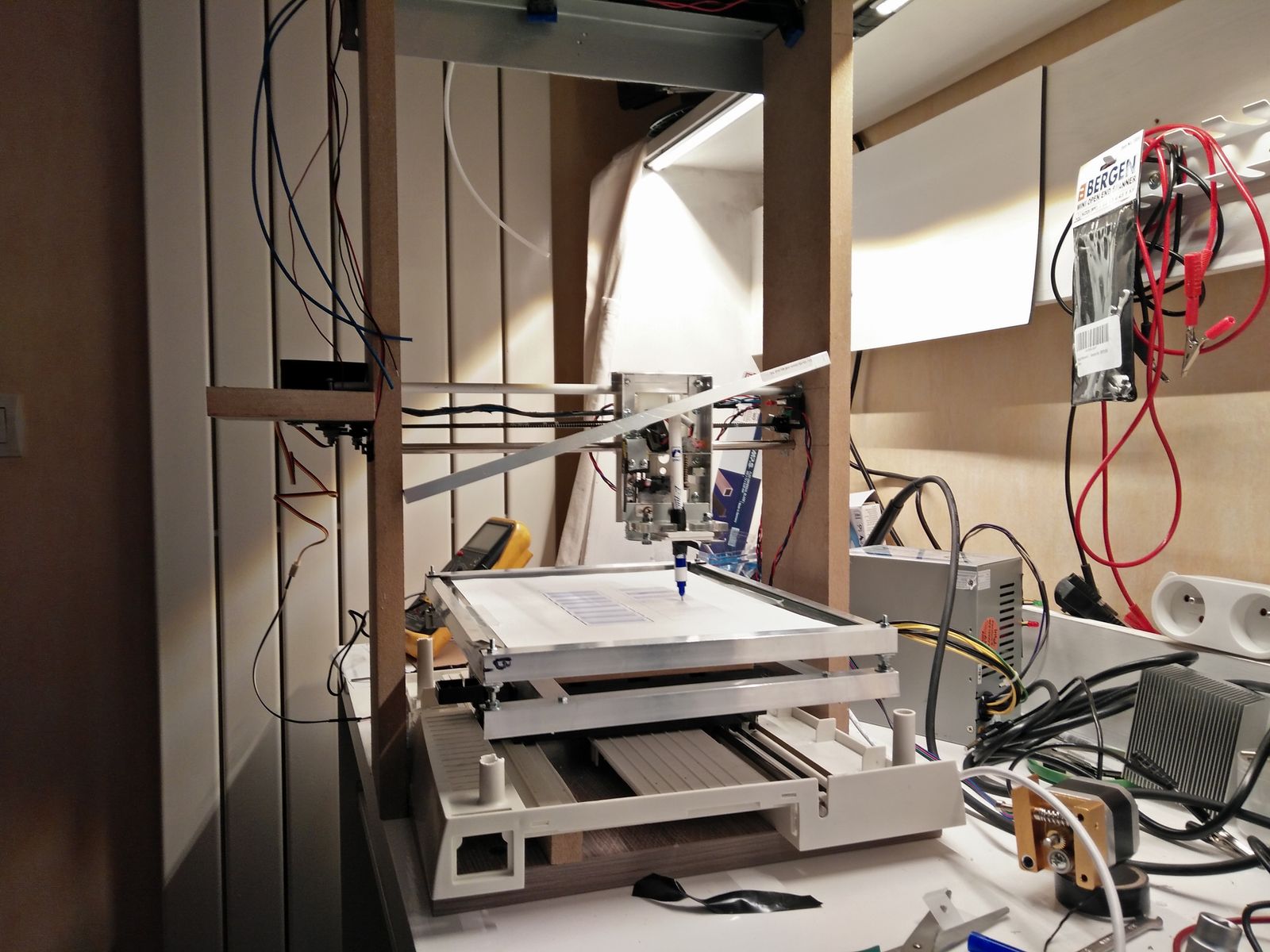

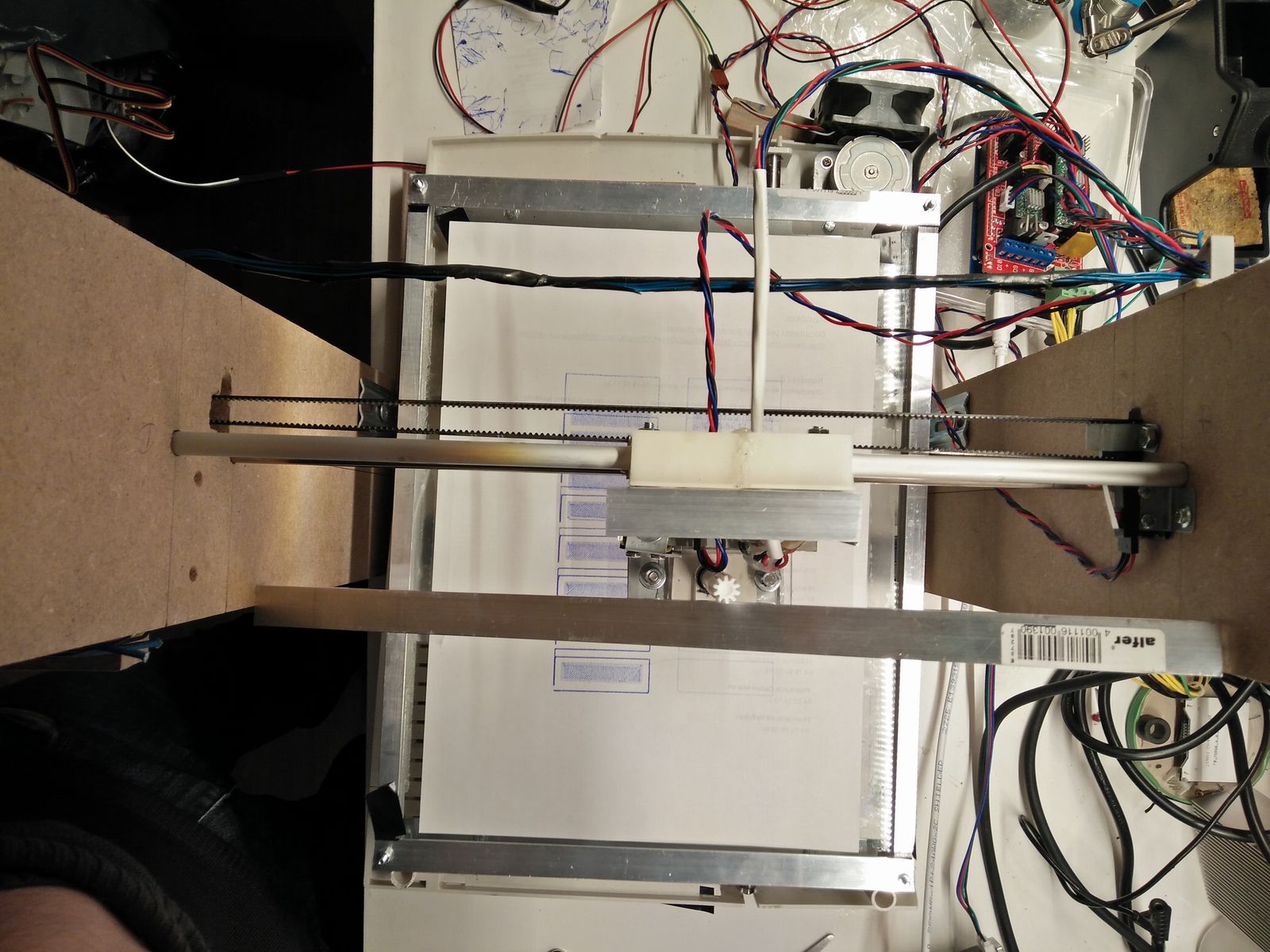

Voici les dernières photos de l'imprimante :)
Actuellement je tente de régler mes problèmes de plateau par droit.
L'idée d'utiliser des tiges en aluminium n'était probablement pas la meilleurs car elles semble se courber sous le poids. Il faut que je règle ça aussi...
Ensuite je m'attaquerai au problème de l'axe Y qui se décale de façon aléatoire (je pense que c'est à cause du moteur qui est alimenté en 12V alors que la specs indique 24V. Il faut que j'essaie en sortant le stepper de la carte et en l'alimentant avec du 24V).
Et puis je finirai le montage de l'extrudeur complet (il me manque une fixation pneumatique rapide pour le bowden).
Régulièrement je fais des tests d'impression à vide, avec un crayon, pour tester les différents axes et montages. C'est comme ça que j'ai repéré le décalage sur le Y. En revanche j'ai aucun problème avec l'axe X et Z à part une surchauffe des moteurs (probablement un mauvais réglage des stepper, j'ai pas trouvé comment faire précisément).

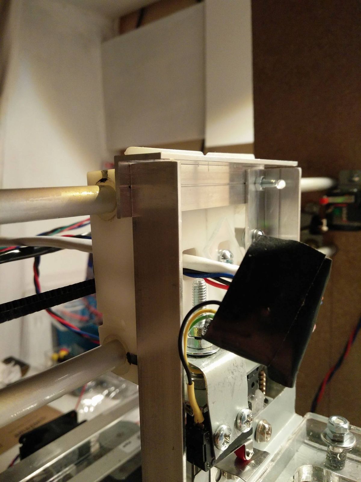

J'ai récupéré de quoi renforcer mes axes qui était un peu trop souples: Une tige filetée de 6 + des écrous. L'avantage c'est que ça me rigidifie en même temps toute la structure en compressant les tubes en aluminium. L'idée reste intéressante je trouve car ça reste moins cher que des axes en acier ( moins de 5€ pour l'ensemble). Et bien que l'aluminium soit plus tendre que l'acier, en utilisant des bagues en téflon ou en imprimant directement les supports ça fonctionne tout aussi bien qu'un roulement!
IMG_20160322_002217.thumb.jpg.1837e7b3d2

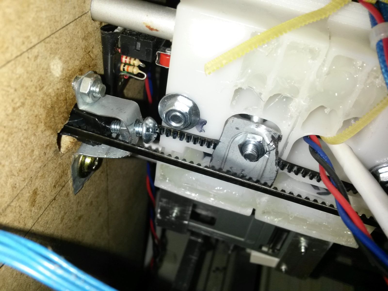

J'ai aussi mon tendeur de courroie qui s'est cassé, j'ai donc opté pour une solution plus simple sans ressort mais tout aussi efficace : directement un boulon :)
IMG_20160322_002432.thumb.jpg.b9032e8ff2
Et j'ai monté le filament feeder et un support de bobine :

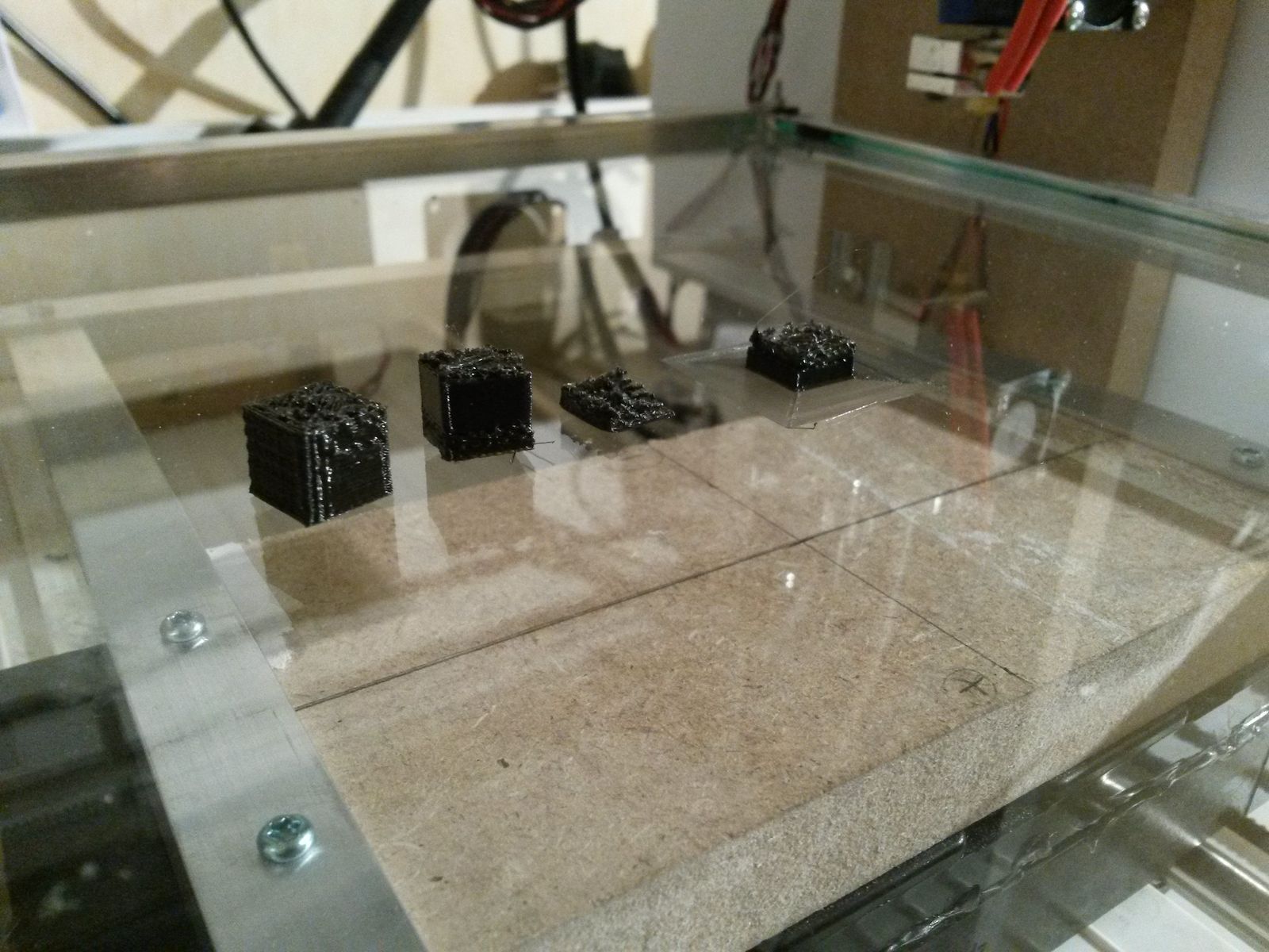

J'ai lancé des impressions de cubes et c'est pas glorieux. Devinez l'ordre d'impression (attention il y a un piège :ph34r:) :
56f31f4500c35_IMG_20160323_2330511.thumb
De gauche à droite: de la première impression à la dernière... J'aime faire les choses dans le sens inverses :P
La 1ère: le cube est plutôt bon mais le remplissage et la couche supérieur faisaient des petits pâtés, et j'ai quelques petits trous ci et là. J'ai mon filament feeder qui "saute" aussi et le fil qui glisse un peu. T° d'impression : 200°C
J'ai fait un 2nd run en baissant à 190°C (je pensais que le remplissage merdait à cause de la tête trop chaude et le plastique qui refroidissait pas assez avant la 2nd couche. Le plastique faisait des petits pâtés/petites boules qui ressemblait à du plastique trop chaud). Début de l'impression le filament glisse et n'est pas suffisamment entraîné: j'augment la tension sur la poulie et la suite de l'impression est nettement meilleur! Malheureusement le filament se remet à glisser et le moteur sauter des pas (je vois nettement l'arbre qui fait un tour à l'envers avec un "chlong").
Je soupçonne un problème de tension du moteur, je vérifie et recale ça comme il faut. Je lance un 3ème run avec essayant de régler la tension. Catastrophe rien ne va, même plus de plastique qui sort de la buse... Et les couches inférieurs qui se collent sur la buse aussi...
Du coup j'ai soupçonné un problème de vitesse d’extrusion et d'accélération (les sauts pourraient venir du "retract" et d'un tension dans le tube teflon trop importante ?) Après quelques modifs je lance un 4ème run qui démarre bien, puis rebelote: le moteur de l'extrudeur qui saute et le filament qui glisse....
La je galère complètement... :( Voici à quoi ressemble le fautif:
56f32292536ec_IMG_20160323_2332391.thumb
J'ai l'impression que les dents ne sont pas suffisamment acérés pour accrocher le fil, du coup pour compenser j'augmente la tension. Le moteur n'a alors pas suffisamment de force et la roue ne tenant pas assez le fil : de temps en temps, la contrainte étant trop forte, le tout lâche et fait un "saut en arrière"...
Qu'en pensez-vous ? Merci d'avance ;)
Vérifies que la hotend soit correctement refroidie. Si elle chauffe trop le filament ramolli trop haut dans la hotend et devient mou. Comme on ne peut pousser quelque chose de mou, ça coince et l'extrudeur patine.

J'ai démonté la roue denté, et les dents sont plus ronde que triangulaire. Je vais tester un truc en les "affûtant" un peu plus à la dremel. J'ai vu que certain modèle on une gorge dans les dents, est-ce que ça serai une bonne idée à faire à votre avis ?

50°C c'est trop pour du PLA, ça doit rester légèrement froid au toucher, comme un jeu de clefs. Essaies de concentrer le flux du ventialeur vers le radiateur de la hotend à l'aide de papier d'alu ou de scotch pour l'instant. Quand tout fonctionnera bien, alors tu imprimeras un support beau et fonctionnel.
Ne touches pas au galet entraineur, des dents trop pointues se plantent et rongent le filament. Tu n'as pas un extrudeur de haute qualité, mais quand même, il devrait fonctionner.

Tu parle de roulement, j'ai du mal à te suivre. Sur ton extrudeur, tu as un galet d'entrainement (en bronze) et un galet presseur. Ton galet d'entrainement est sans doute pas le meilleur, mais il devrait fonctionner.
Tu vas essayer un truc. Tu désengage ton extrudeur. Tu monte ta buse à température. Ensuite tu pousses toi même à la main ton filament. Il doit s'extruder sans résistance. Si tu dois forcer pour extruder alors il y a un frein quelque part :

Le vendeur indique cette référence pour le moteur de l'extrudeur : 42HD4027-01 (57 oz-in NEMA 17) Avec cette image là:59fb3bcd-c1c8-4f30-a967-5e79bb6c897d.jpg
Merci pour tes conseils @J-Max.fr, je testerai manuellement :)
Bonne journée,
Cyrille.
J'utilise des A4988 chinois avec Rs=0.1ohm :)
D'après la doc j'utilise cette formule pour trouver Vref: Vref = Imax * 8 * Rs
Et en prenant Imax=1.2A du moteur, j'ai mis 0.96V au point de test Vref sur le driver. Mais j'ai un sérieux doute sur la fiabilité du moteur, impossible de trouver cette référence ailleurs que sur des sites marchants qui vendent le kit en question.
Re,
Ton calcul est juste, mais généralement on pondère 10% en dessous pour éviter la chauffe sur les longues impressions. Normalement, il sera assez coupleux même à 90%.
C'est vrai que 2V comme tension de référence, c'est pas commun. C'est sans doute une fabrication spéciale pour un fabricant de machines (photocopieur ou autre), ou un reliquat de commande de ce même fabricant. Mais ça ne veut pas dire que les moteurs sont mauvais non plus. Leur inductance est assez basse mais rien de rédhibitoire.
