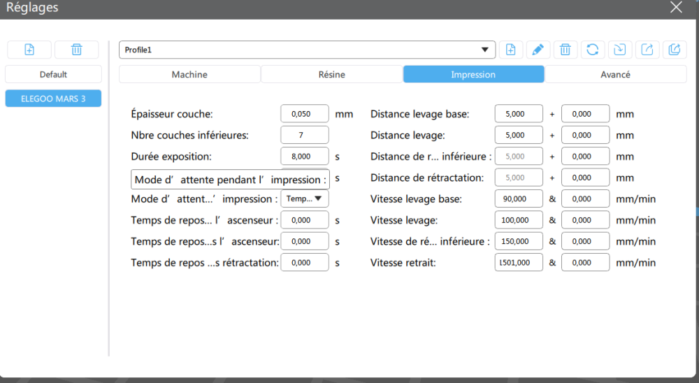

Je débute dans l'impression 3D, j'ai l'impression que mes réglage sur chitubox ne sont pas cohérent avec mon imprimante elegoo mars3.
Les délais annoncés ne sont jamais respecter ca décale tout le temps et sur des tuto je vois que la même impression que moi ce fait plus rapidement.
Le truc c'est que je trouve pas de guide pour régler les paramètres, si vous avez des conseilles ou un guide sous la mains je suis preneur :).
Merci a vous et bonne journée
PS j'ai mis en pièces jointes mes réglages

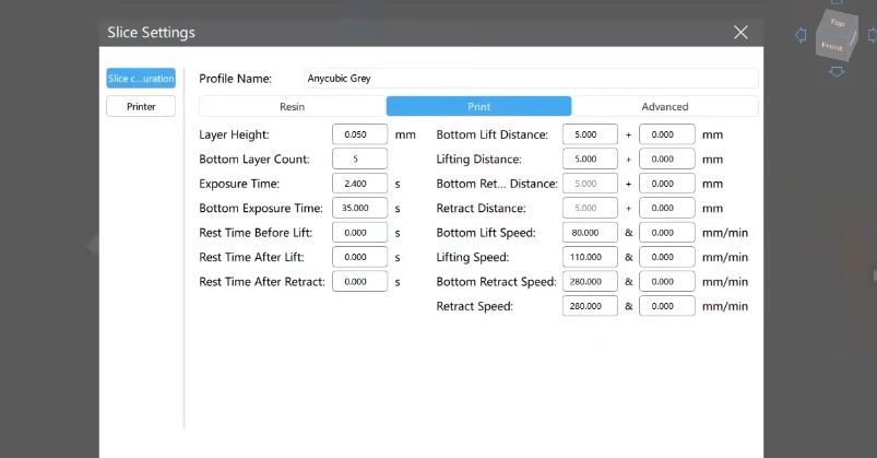

il y a 26 minutes, Wap21 a dit :
bonjour , tu peux essayer les réglages que lychee slicer préconise pour ton imprimante
sinon voila une capture d'écran d'une vidéo you tube où il teste cette imprimante

il y a 47 minutes, @pascal@91 a dit :
Oki merci pour l'info je vais tester ça 🙂
