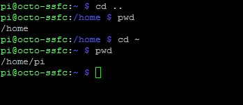

fran6p Posté(e) Novembre 3, 2019 Partager Posté(e) Novembre 3, 2019 @LaBidouille Bonjour, Tu es bien dans ton répertoire utilisateur quand tu lances la commande? Citation Pour vérifier où tu te trouves: pwd La réponse doit être /home/utilisateur Sinon tu t'y déplaces via: cd ~ Une fois dans ton "home" (sweet home ), tu vérifie que l'installeur de S3D s'y trouve via un : ls -al (tu l'a bien copié à cet endroit?). Si oui, tu modifie les droits du fichier pour le rendre "exécutable" via le sudo chmod +x fichier.run Puis tu lances l'installation sans le sudo: ./fichier.run 1 1 Lien vers le commentaire Partager sur d’autres sites More sharing options...

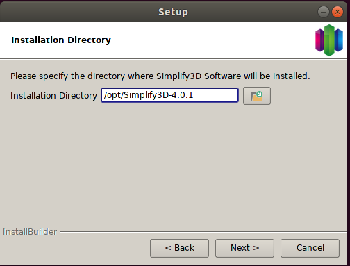

LaBidouille Posté(e) Novembre 5, 2019 Auteur Partager Posté(e) Novembre 5, 2019 Oui merci,mais pour le moment j'abandonne; j'ai suivi tes dernières instructions, j'ai été un peu plus loin sur le site S3D a la fin j'ai eu une fenêtre "/opt/Simplify3D_4.1.2" demande répertoire d'installation, j'ai crée un nouveau dossier sur le home et crac retour à la case "root" vous n'avez pas les .... Par contre pas trouvé le script "AddUserPermissions voila pour ce soir Merci encore, il fera jour demain Lien vers le commentaire Partager sur d’autres sites More sharing options...

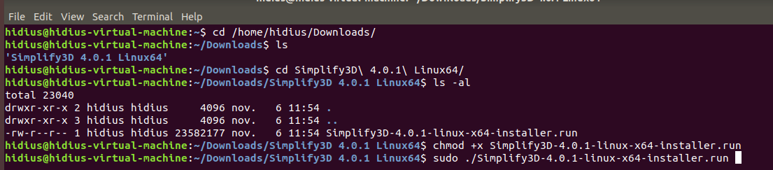

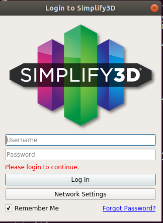

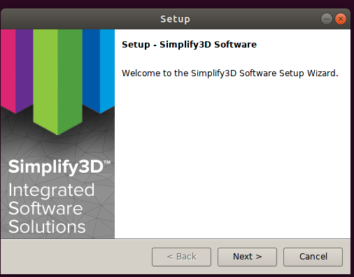

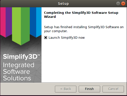

hidius Posté(e) Novembre 6, 2019 Partager Posté(e) Novembre 6, 2019 (modifié) J'avais un peu de temps ce midi, j'ai installé une Ubuntu 18.04.3 64b, histoire de me mettre dans les memes conditions que toi, ca s'installe sans soucis. Bon c'est une 4.0.1, je n'avais que ca sous la main. pas besoin de crer le repertoire cible, laisser par defaut. Si tu as deja crée le dossier avant, supprimes le pour le lancer a la mano Modifié (le) Novembre 6, 2019 par hidius 1 Lien vers le commentaire Partager sur d’autres sites More sharing options...
fran6p Posté(e) Novembre 6, 2019 Partager Posté(e) Novembre 6, 2019 Il y a 19 heures, LaBidouille a dit : Oui merci,mais pour le moment j'abandonne; Faut pas abandonner si vite . J'ai l'impression que tu ne lances pas l'installation depuis ton répertoire personnel mais à partir de /home tout court. Tu devrais, comme pour @hidius être dans /home/ton-nom-d-utilisateur. Que t'affiche le résultat de la commande : pwd ? /home ou /home/ton-nom-d-utilisateur? Si c'est /home (qui appartient à root), il faut déplacer le dossier Simplify dans ton répertorie personnel (sur lequel tu possèdes tous les droits (y compris de tout effacer ). mv /home/Simplifyxxxxxx ~/ (le ~ est un raccourci pour le répertoire personnel) Ne possédant pas S3D (ni Linux, ni Windows) car Cura, PrusaSlicer et Idemaker suffisent à mes besoins, je ne peux t'aider plus . Lien vers le commentaire Partager sur d’autres sites More sharing options...

hidius Posté(e) Novembre 6, 2019 Partager Posté(e) Novembre 6, 2019 (modifié) il y a 27 minutes, dadour13 a dit : Il faudrait prendre ou piloter son PC à distance. Pour que l'on puisse t aider. Et enregistrer en vidéo les étapes et mettre tous ça dans un tuto Envoyé de mon SM-G950F en utilisant Tapatalk Les seules étapes nécessaires sont dans mon posts juste au dessus Debian n'est vraiment pas le bon choix lorsqu'on debute ! Modifié (le) Novembre 6, 2019 par hidius Lien vers le commentaire Partager sur d’autres sites More sharing options...

miserovitch Posté(e) Novembre 7, 2019 Partager Posté(e) Novembre 7, 2019 Juste pour remercier @hidius car il a quand même pris la peine de faire une install juste pour tester et sortir le tuto en photo qui va bien. Je le vois pas crouler sous les remerciements et je le sens un peu Bon moi ca me sert à rien mais j'apprécie le geste envers la communauté. Donc @hidius +1 and keep the spirit alive! 1 Lien vers le commentaire Partager sur d’autres sites More sharing options...
