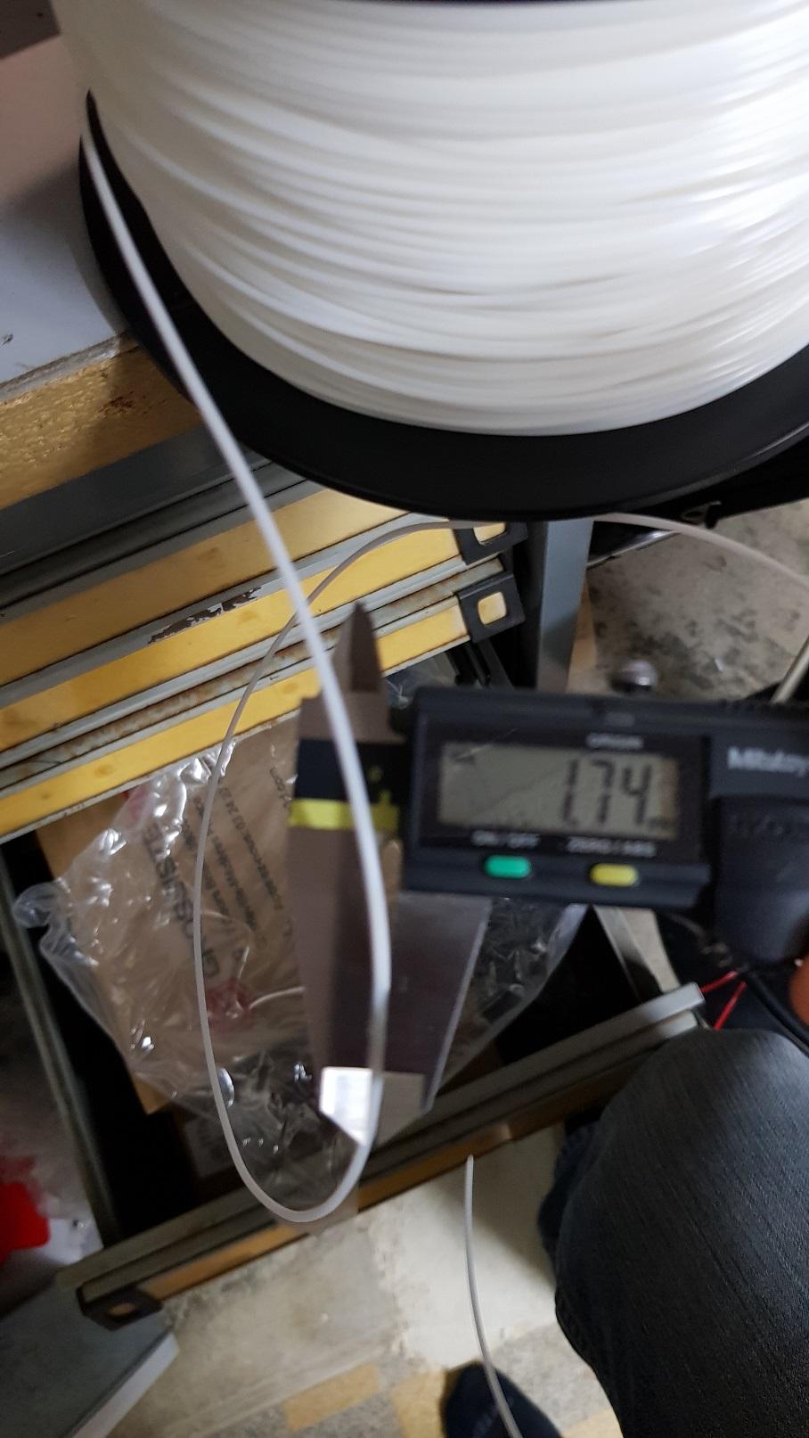

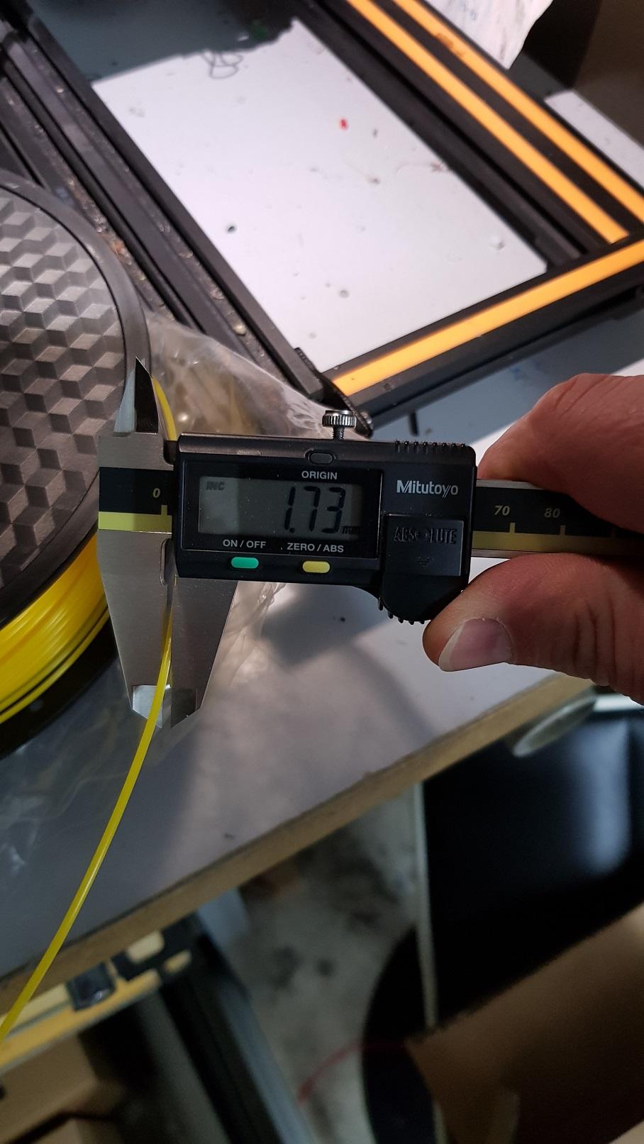

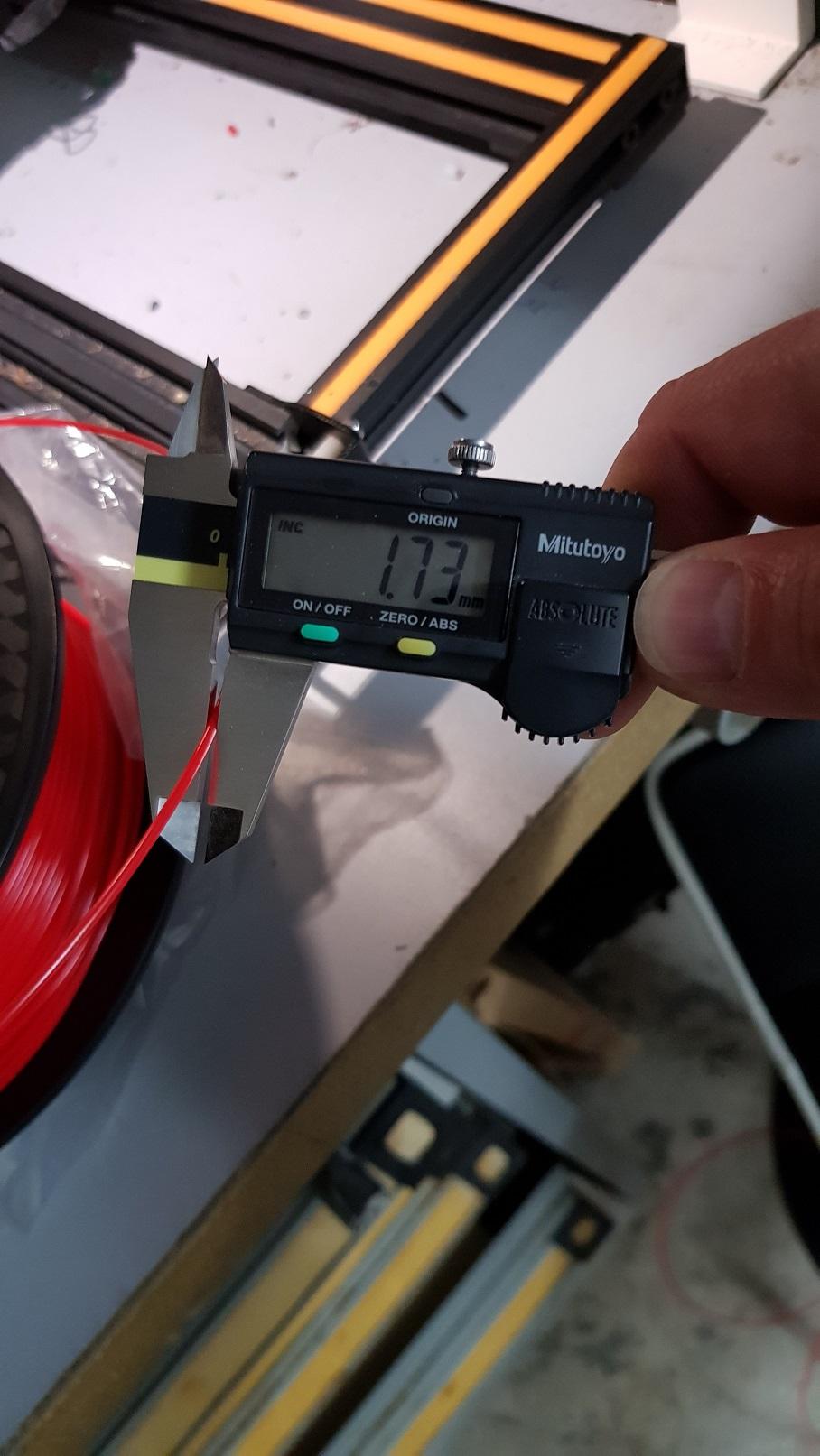

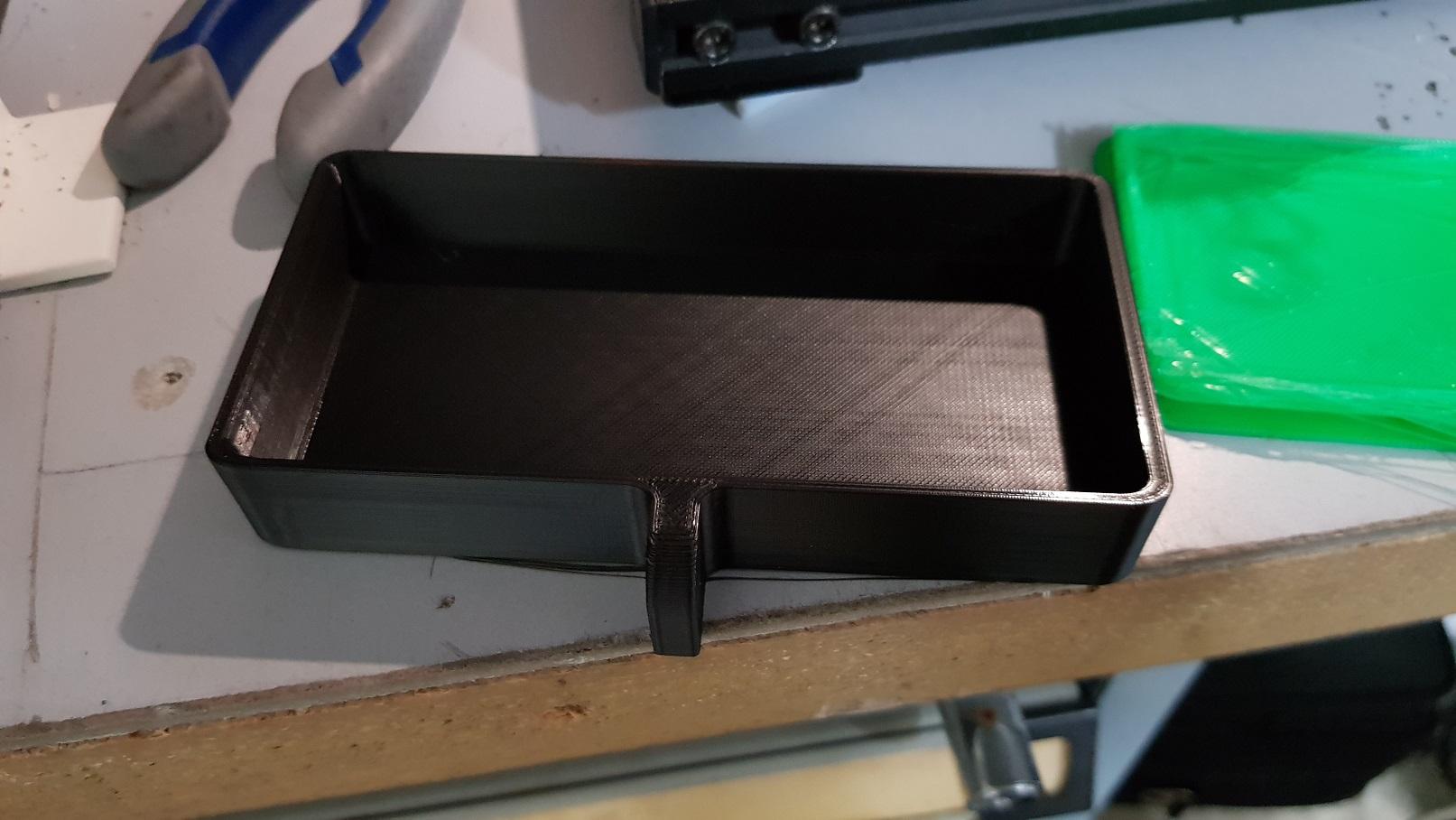

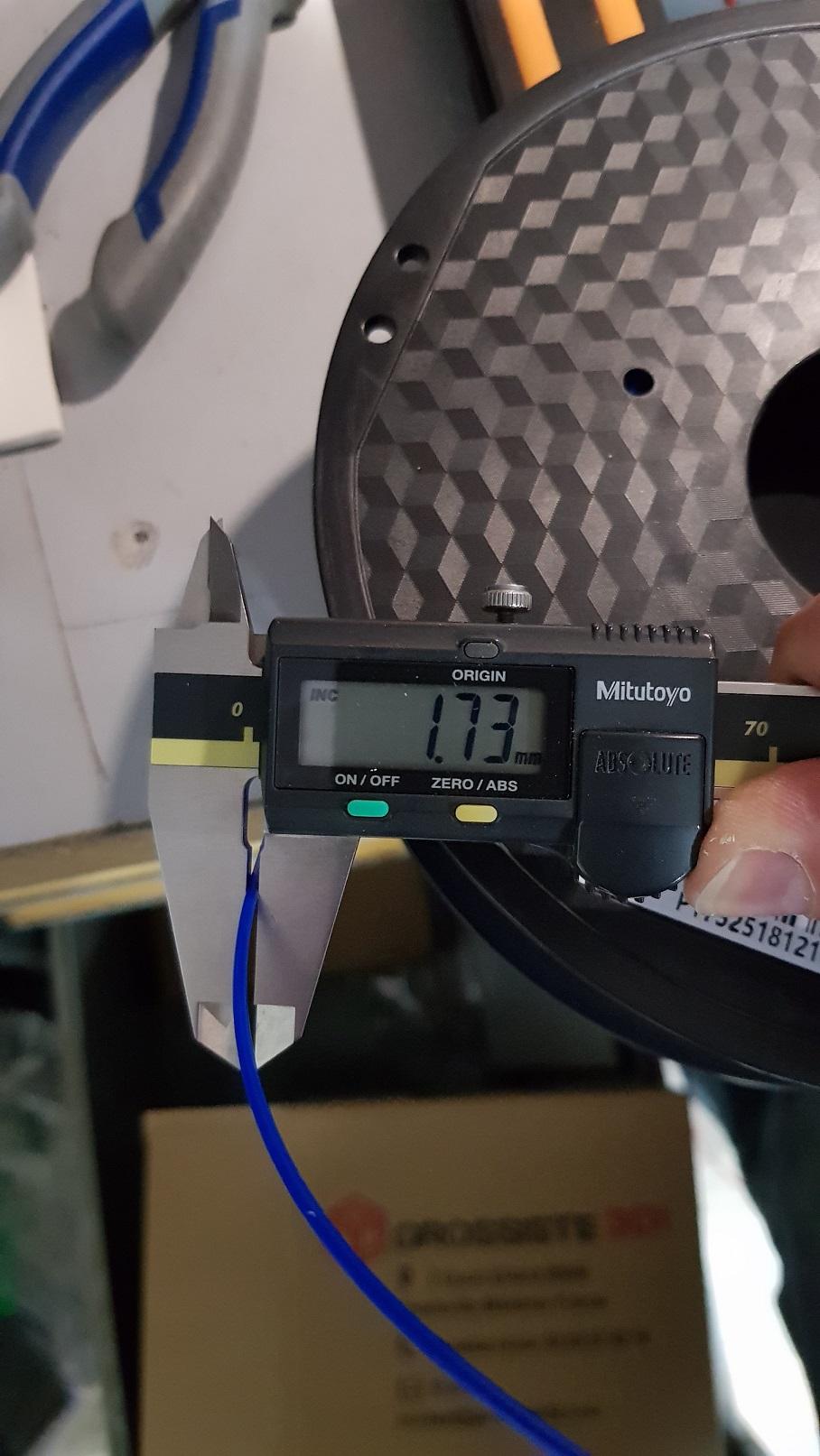

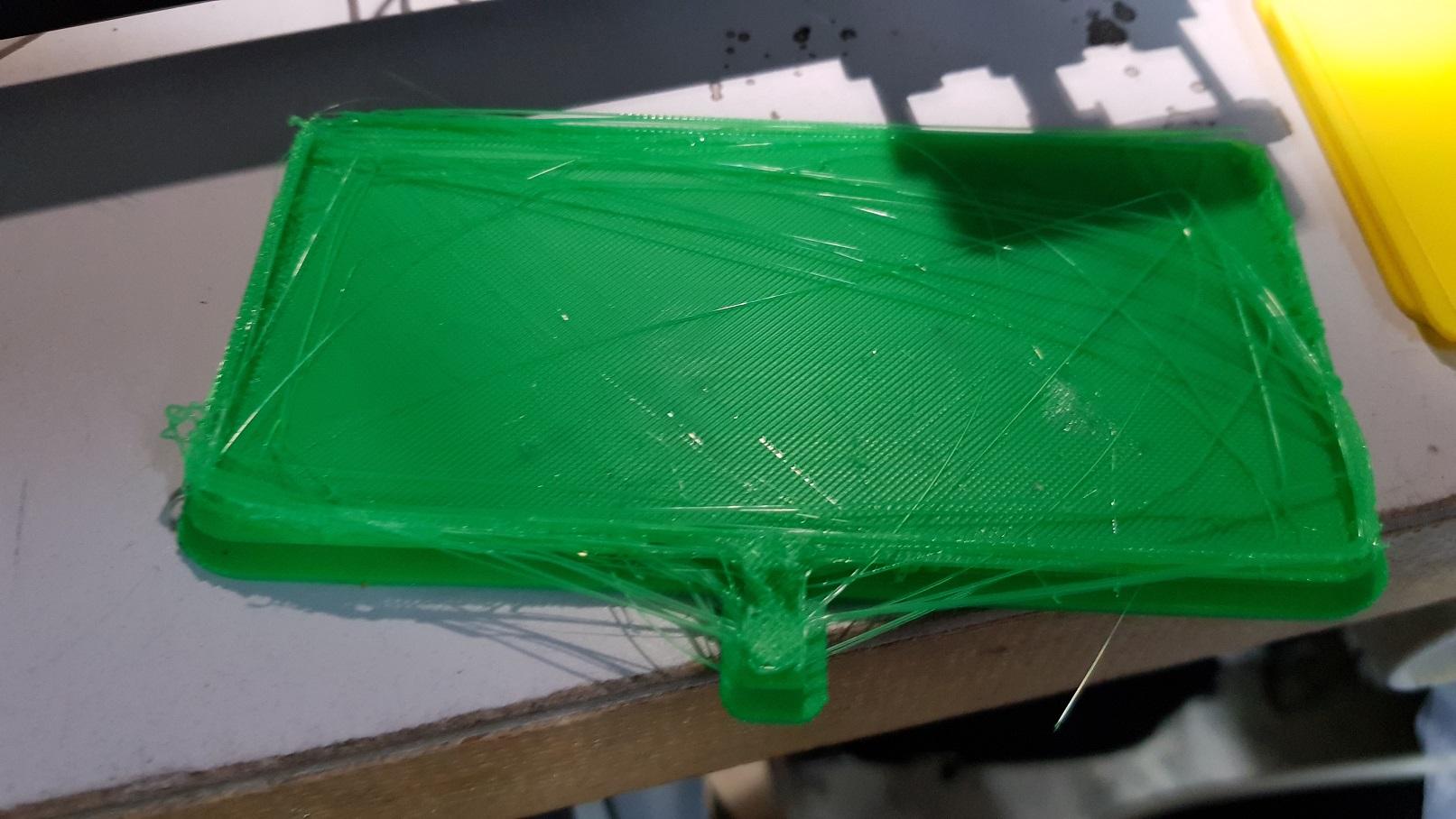

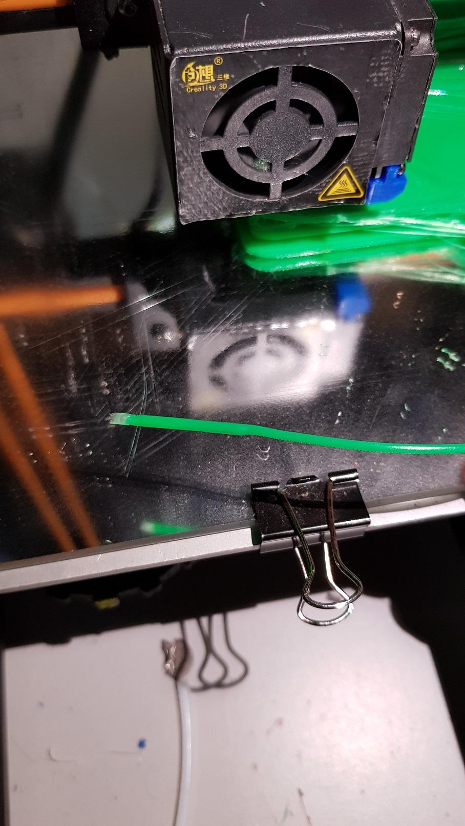

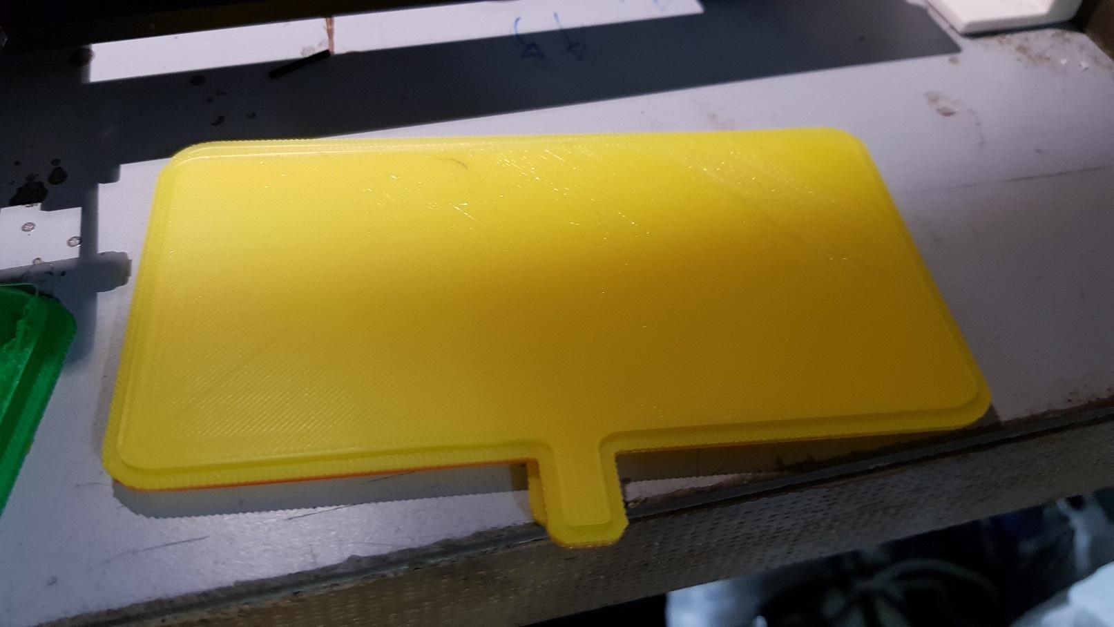

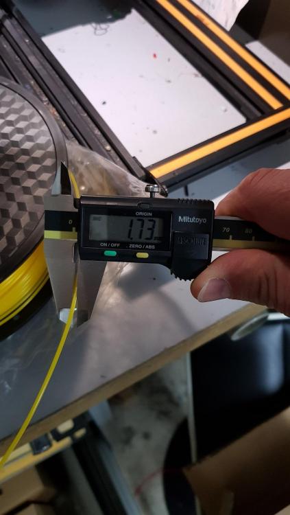

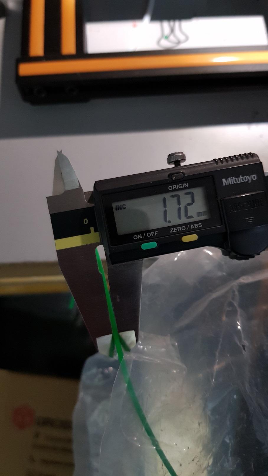

gaston54 Posté(e) Octobre 31, 2019 Partager Posté(e) Octobre 31, 2019 (modifié) salut, j ai un problème d impression avec tous mes fils excepté le noir... j ai mesuré les différents filaments et ils sont a peu prés de la même dimension. un bourrelet se forme dans le radiateur sauf avec le noir j'ai mis des photos des pieces imprimées en noir et des fail en couleur. j'ai testé sans ventilation : idem pieces neuves : moteur de l extrudeur,roue crantée, ptfe, buse, cartouche chauffante, controle de temperature. avez vous une idéee du probleme ? j ai egalement mis le profil S3D que j utilise Profil S3Dmodifié.fff Modifié (le) Octobre 31, 2019 par gaston54 ajout photo Lien vers le commentaire Partager sur d’autres sites More sharing options...

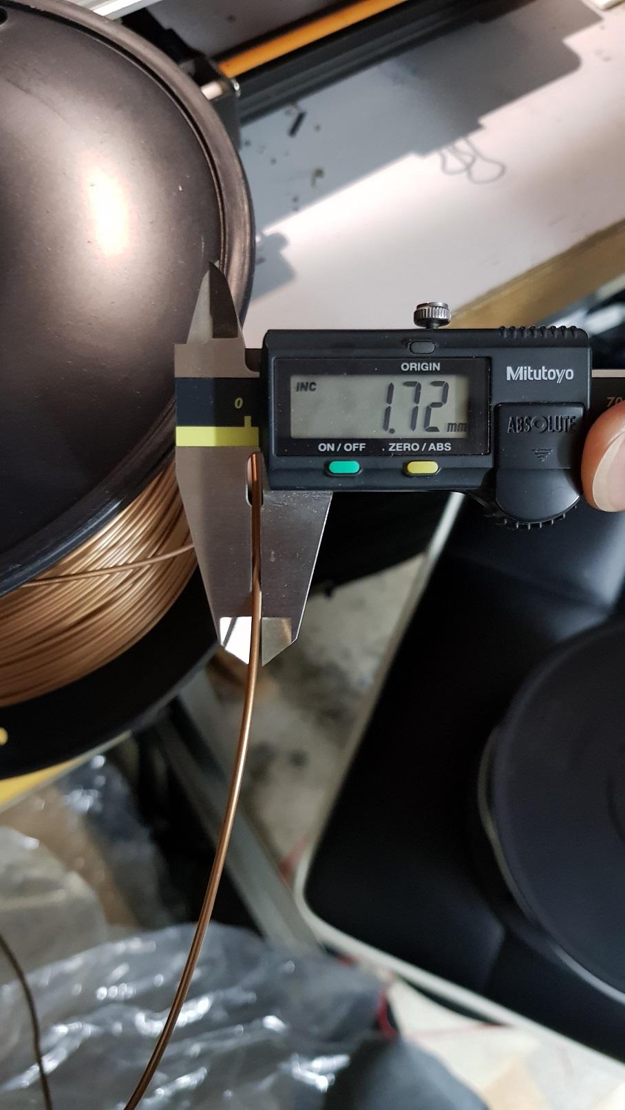

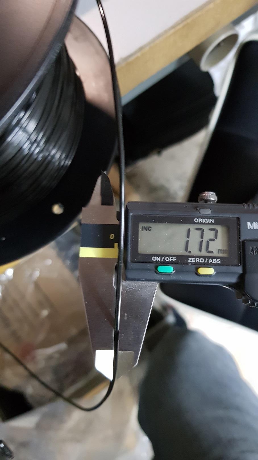

fran6p Posté(e) Novembre 1, 2019 Partager Posté(e) Novembre 1, 2019 Il y a 17 heures, gaston54 a dit : j ai un problème d impression avec tous mes fils excepté le noir... C'est quoi exactement ton problème? Le "stringing" de ta pièce verte? Le gonflement de ton filament noir (signe que ton radiateur ne joue pas correctement son office, le ventilateur fonctionne toujours?)? ...? Tes filaments ont un diamètre (à l'endroit de ta mesure, il vaut mieux effectuer plusieurs mesures sur un bon mètre de filament en tournant le pied à coulisse pour détecter une éventuelle ovalisation puis faire la moyenne) à peu près semblable (de 1,72 à 1,74 mm). Comme @Framemanager, je pense à un problème d'humidité. Citation pieces neuves : moteur de l extrudeur,roue crantée, ptfe, buse, cartouche chauffante, controle de temperature. En changeant plusieurs éléments, il est plus difficile de savoir quelle nouvelle pièce est en cause. Ton PTFE, il vient d'où? Certains PTFE n'ont que le nom que le vendeur a affiché . N'utilisant pas S3D, je ne peux te dire quels réglages poseraient problème. Lien vers le commentaire Partager sur d’autres sites More sharing options...
gaston54 Posté(e) Novembre 1, 2019 Auteur Partager Posté(e) Novembre 1, 2019 mon problème c est qu un bourrelet se forme dans le tube ptfe et qu il n y a plus de filament qui sort de la buse... j ai changé toutes les pièces une après l autre quand ce problème est apparu. pour le ptfe j utilise le magnet MK10 https://www.hotends.fr/fr/home/71-magnetmk10.html?fbclid=IwAR0mVdAWNszT79_dUp6C9skPRYRGOSYKntNKhoPy9-DcI4EWtDWE6ZzMKhc#/longueur-42_cm/qualite-ptfe_blanc_4x2mm/cr10spro-non Lien vers le commentaire Partager sur d’autres sites More sharing options...

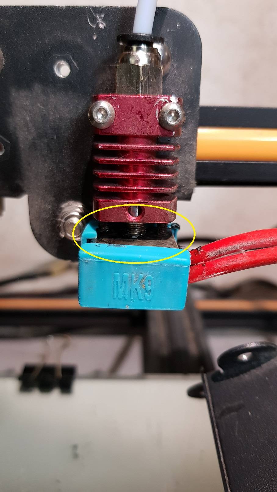

gaston54 Posté(e) Novembre 19, 2019 Auteur Partager Posté(e) Novembre 19, 2019 bon j ai enfin réussi a régler mon problème. Cela ne viens pas du filament humide mais du montage de la tête d impression. l espace entre le bloc de chauffe et le radiateur était trop mince. Lien vers le commentaire Partager sur d’autres sites More sharing options...
fran6p Posté(e) Novembre 19, 2019 Partager Posté(e) Novembre 19, 2019 @gaston54 Comment ton "heatbreak" tient-il dans le radiateur? Normalement il y a une vis M3 sans tête qui permet de le maintenir. J'enlève toujours les deux vis qui traversent le corps de chauffe car elles transmettent la chaleur de celui-ci au radiateur (qui doit rester le moins chaud possible pour éviter les colmatages). Je ne les utilise que lors du montage pour positionner correctement le radiateur et le heatbreak (en gros je laisse trois (3) millimètres entre le haut du corps de chauffe et le bas du radiateur). Ce deux vis traversantes peuvent, si on ne les serre pas de manière identique, désaxer le heatbreak qui ne sera alors plus perpendiculaire à l'axe X / plateau. Attention, je ne te dis pas forcément de les retirer, j'explique simplement mon choix. Lien vers le commentaire Partager sur d’autres sites More sharing options...
