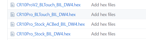

juanpa Posté(e) Novembre 17, 2019 Auteur Posté(e) Novembre 17, 2019 (modifié) Arf...ça m'étais arrivé une fois aussi avec un clone prusa i3 en flashant avec un FW qu'un mec avait balancé sur Youtube.... Je pense que sur le repo Tiny Machines tu dois avoir un FW v2 déjà compilé pour capteur origine, ainsi que pour le BL Touch EDIT: Les deux derniers sont pour le capteur d'origine, par contre ACBed ?? Kézako ? Modifié (le) Novembre 17, 2019 par juanpa
fran6p Posté(e) Novembre 17, 2019 Posté(e) Novembre 17, 2019 Il y a 2 heures, juanpa a dit : par contre ACBed ?? Kézako ? Peut-être un lit chauffant en 230V (AC = Courant Alternatif in French ) ? 1
Pbo78 Posté(e) Novembre 18, 2019 Posté(e) Novembre 18, 2019 Hello j'ai test avec ma CR 10sPro le .hex Bill dw4, ben ça boot pas... Retour au 1.9 et là ça va nickel... Quelqu'un a réussi à faire fonctionner ?
juanpa Posté(e) Novembre 18, 2019 Auteur Posté(e) Novembre 18, 2019 (modifié) Il y a 1 heure, Pbo78 a dit : Hello j'ai test avec ma CR 10sPro le .hex Bill dw4, ben ça boot pas... Retour au 1.9 et là ça va nickel... Quelqu'un a réussi à faire fonctionner ? Hello, @Jdrama tourne sur Marlin 2.0 depuis un certain temps ou un temps certain mais je ne sais pas s'il a la version BL Touch ou Stock Modifié (le) Novembre 18, 2019 par juanpa
Framemanager Posté(e) Novembre 18, 2019 Posté(e) Novembre 18, 2019 Heuuu, je crois que le fichier hex "cr10prov2" est pour la CR-10s PRO V2 et je suppose que vous avez la première version.... Cela n'a rien à voir avec Marlin V2
juanpa Posté(e) Novembre 18, 2019 Auteur Posté(e) Novembre 18, 2019 (modifié) @Framemanager Exact le premier .hex (sur ma capture) est pour la Cr10 S pro V2 mais pas les 3 autres non ? Modifié (le) Novembre 18, 2019 par juanpa
Jdrama Posté(e) Novembre 19, 2019 Posté(e) Novembre 19, 2019 (modifié) Il y a 21 heures, juanpa a dit : Hello, @Jdrama tourne sur Marlin 2.0 depuis un certain temps ou un temps certain mais je ne sais pas s'il a la version BL Touch ou Stock Je tourne sur la version Stock. J'ai personnellement flashé le .hex DW4 directement via Octoprint. Jamais aucune erreur ni problème de boot.. et avant cette version la DW3 tournait également sans problèmes. Je ne sais pas d'où viennent vos soucis.. Pour le .hex AC c'est une requête particulière qu'à reçu le dev (je lui avait demandé sur le post reddit); en gros pas un hex utile pour la plupart d'entre nous... Modifié (le) Novembre 19, 2019 par Jdrama
