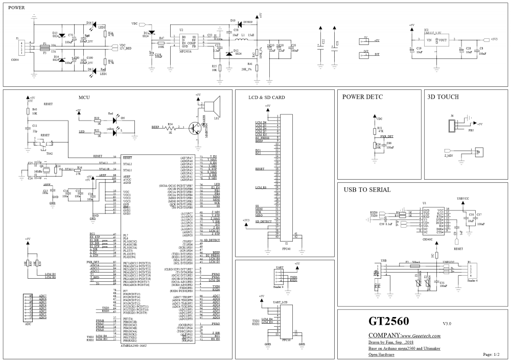

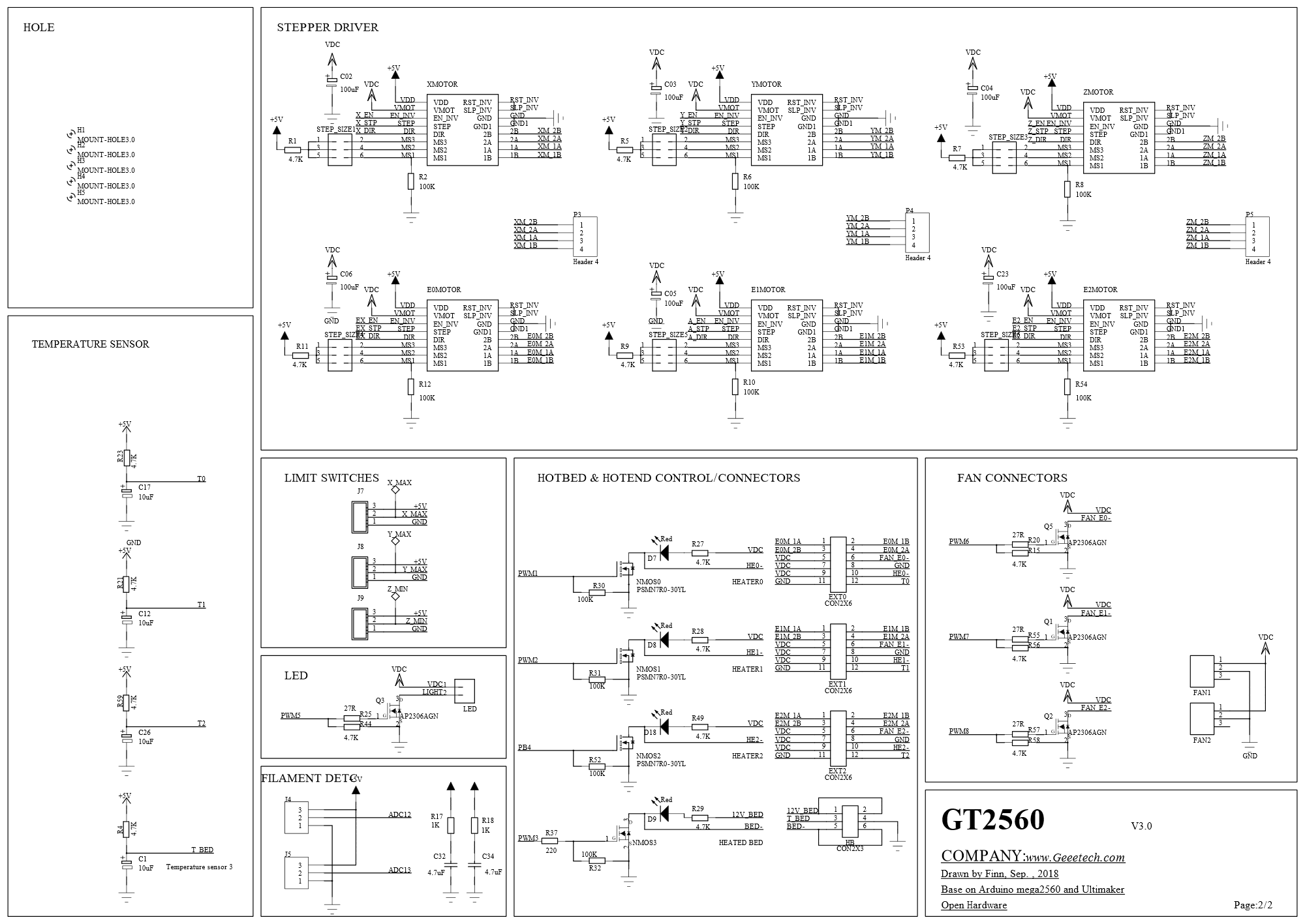

hidius Posté(e) Novembre 11, 2019 Posté(e) Novembre 11, 2019 (modifié) C'est bien une GT2560 v3 ? Si oui tu devrais trouver ton bonheur grâce a ca. une première recherche dans le pinout va te donner la désignation dans le shema GT2560_PinOutV3.pdf GT2560_V3.0_SCH.pdf Modifié (le) Novembre 11, 2019 par hidius
vap38 Posté(e) Novembre 12, 2019 Auteur Posté(e) Novembre 12, 2019 Bonjour, Merci pour les infos, je vais pouvoir déterminer la connectique pour réaliser un lien physique d'une prise ICSP. Gros problème de cette carte GT2560 elle ne détient pas de prise ICSP pour recharger un boot loader du GT2560. Je vais tracer chaque pin sur le circuit imprimé pour savoir ou souder les fils des liens ICSP soit Reset, MOSI, MISO, SCK, VCC, GND. C'est un gros travail méticuleux et il faut faire un choix judicieux sur la connectique. Dommage à priori j'ai l'impression que peux d'électronicien ou de techniciens ont lu mon post! Le sujet est complexe et je dois me motiver pour sauver cette carte mère. Je vous tiens au courant sur la suite. encore merci Hidius pour l'aide j'ai trouvé un PDF de la 2560 à jour pour les pins implémentées. A+
hidius Posté(e) Novembre 12, 2019 Posté(e) Novembre 12, 2019 je l'ai pas mal décortiqué pour trouver des pins dispo pour mes TMC2208 en UART. Les désignations sur la carte sont bonnes a l'exception de E0 et E1 qui sont inversés

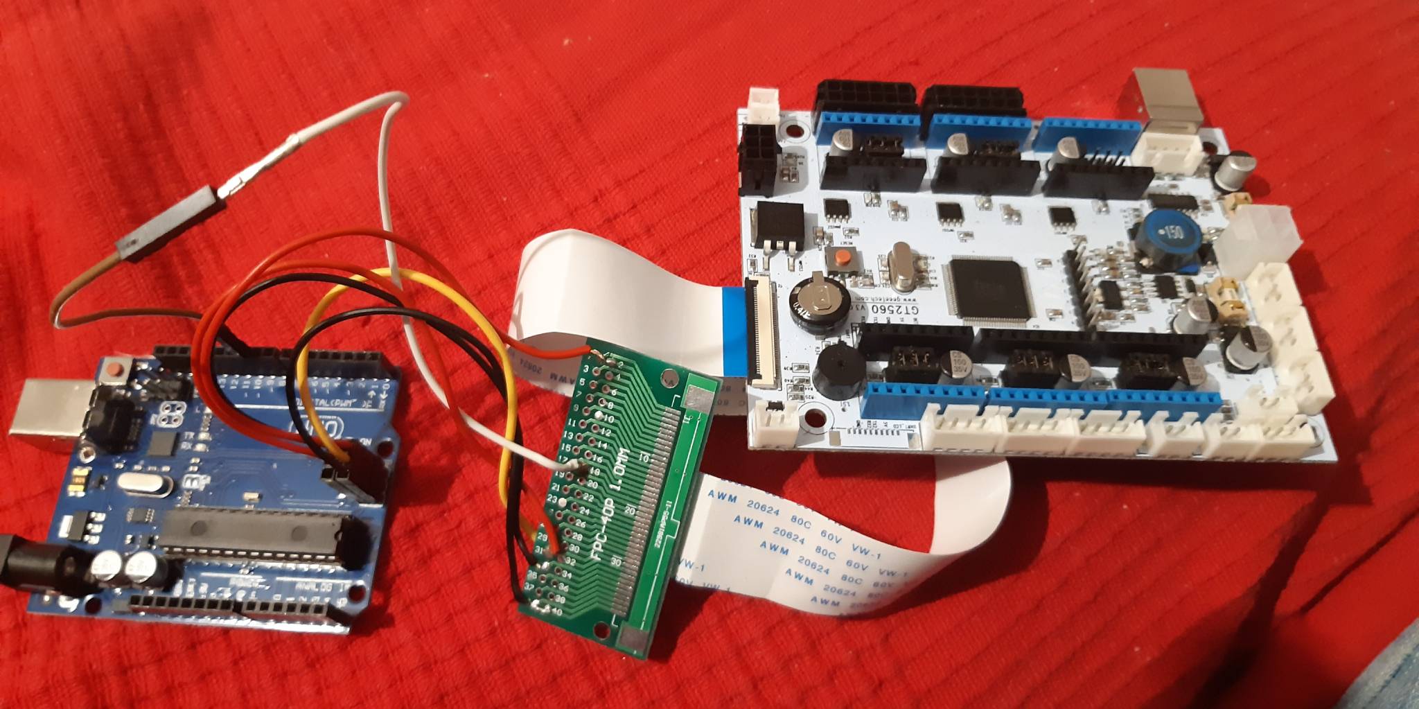

vap38 Posté(e) Novembre 12, 2019 Auteur Posté(e) Novembre 12, 2019 J'ai la solution pour réaliser le câblage de l'ICSP j'ai commandé ceci pour me connecter sur un module externe me permettant de réaliser des soudures propres sans générer des décharges électrostatiques sur la GT2560. le lien de la carte https://www.ebay.fr/itm/1Pcs-40Pin-0-5Mm-Ffc-Fpc-To-40P-Dip-2-54Mm-Pcb-Converter-Board-Adapter/352800587957?ssPageName=STRK%3AMEBIDX%3AIT&_trksid=p2060353.m2749.l2649 Je pense communiquer un toto si çà fonctionne car certainement je ne suis pas le seul à planter le Boot Loader de la GT2560. voici le câblage à réaliser soudure des fils sur la carte additionnelle ci-dessus sur le lien ! je pense que la description est claire. Nous verrons bien si le dispositif fonctionne car c'est plus simple de souder des fils sur une carte annexe connectée par la nappe 40 x 0.5 je suis impatient de redonner vie à ma GEETEECH a10 A+ GND Merci pour le tuto TMC 2208 en UART pour l'instant je suis en sandby... a+

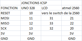

vap38 Posté(e) Décembre 5, 2019 Auteur Posté(e) Décembre 5, 2019 (modifié) Bonjour, J'ai enfin reçu la nappe conductrice 40 pins x0.5 et le connecteur qui va bien! les fournitures ici la nappe 40 pins https://www.ebay.fr/itm/250-mm-0-5-mm-à-40-broches-FPC-fil-FFC-Câble-nappe-plat-Flexible/352316919613?ssPageName=STRK%3AMEBIDX%3AIT&_trksid=p2060353.m2749.l2649 la carte de liaison https://www.ebay.fr/itm/1Pcs-40Pin-0-5Mm-Ffc-Fpc-To-40P-Dip-2-54Mm-Pcb-Converter-Board-Adapter/352800587957?ssPageName=STRK%3AMEBIDX%3AIT&_trksid=p2060353.m2749.l2649 utiliser 6 fils de couleurs liaisons de la prise ISP vers la carte de 40 pins cette carte est reliée par la nappe sur la carte mère 2560 V3 GEEETECH ARDUINO liaisons CONNETEUR 40 PINS Reset 10 18 MOSI 31 MISO 33 SCK 32 5V 1et2 GND 38-39-10 J'ai utiliser un Arduino Uno pour réaliser le BOOTLOADER sur la carte 2560 V3. La connectique est simple il suffit de souder 6 fils sur le connecteur et de réaliser le lien vers la prise ISP de l'Arduino. Remarque il faut relier le reset de la carte mère pin 18 vers la pin 10 de l'Arduino uniquement (important). Ensuite il faut charger la carte Arduino en émulateur ISP , ensuite choisir comme CPU Atmega 2560 et sélectionner dans l'interface Arduino (programmeur as ISP) Etape 2 bien vérifier son câblage avec le reset sur la pin 10 de l'Arduino. Etape 3 sélectionner (graver la séquence d'initialisation dans le menu outil de Arduino) Si vous le souhaitez je peux réaliser des photos. Ouf çà fonctionne Après la restauration du bootloader j'ai téléversé à nouveau Marlin 1.18 sans aucun problème. Il suffit de bien respecter le câblage et surtout connecter le reset de la carte mère 18 vers la pin 10 de l'Arduino autrement çà ne fonctionne pas! Modifié (le) Décembre 5, 2019 par vap38 1 1
