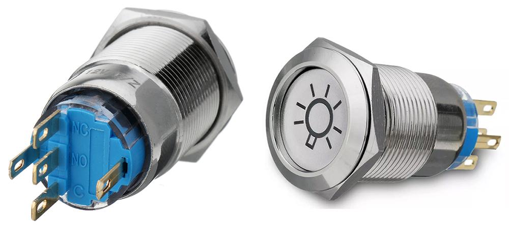

macandnews PostĂ©(e) Novembre 11, 2019 PostĂ©(e) Novembre 11, 2019 Bonjour, Comme je sais qu'il y a des surdouĂ©s en Ă©lectronique sur le forum, je viens solliciter votre aide pour Ă©viter de faire une erreur et perdre du temps Ă chercher pour brancher un interrupteur Ă poussoir lumineux. Le matĂ©riel Ă brancher : - Une alimentation 24 V - Un ruban de LED 24 V - Un interrupteur lumineux 12 V Pour le moment, je ne sais pas encore si je prĂ©fĂšre avoir l'Ă©clairage du bouton en permanence ou seulement quand les LED sont allumĂ©es. Pouvez-vous me donner le schĂ©ma de raccordement pour les deux cas de figure : voyant allumĂ© en permanence et voyant allumĂ© quand les LED sont allumĂ©es, sachant que mon alimentation est en 24 V et l'Ă©clairage du bouton en 12 V. MerciÂ
Yo' PostĂ©(e) Novembre 11, 2019 PostĂ©(e) Novembre 11, 2019 Salut,  Soit tu mets un module 24V/12V. Soit tu mesure la consommation de ta led, pour obtenir sa rĂ©sistance, et tu mets une rĂ©sistance en sĂ©rie de mĂȘme valeur pour diviser la tension par 2.  1

macandnews PostĂ©(e) Novembre 16, 2019 Auteur PostĂ©(e) Novembre 16, 2019 Bonsoir, J'avais des doutes sur mon branchement avec une rĂ©sistance parce qu'Ă vide, j'avais toujours du 24v aprĂšs la rĂ©sistance alors qu'il me faut du 12v. Par peur de griller mon interrupteur lumineux, j'ai optĂ© pour une autre solution. J'ai installĂ© un rĂ©gulateur de tension 7812 en boitier TO 220 et ça fonctionne bien. Ătant donnĂ© que c'est juste pour alimenter un voyant LED, je n'ai pas mis de condensateur de filtrage, mais juste le 7812. Que pensez-vous de ce montage, y a-t-il des contre-indications Ă ce branchement ? MerciÂ
jmarie3D Posté(e) Novembre 16, 2019 Posté(e) Novembre 16, 2019 il y a 41 minutes, macandnews a dit : à vide, j'avais toujours du 24v aprÚs la résistance alors qu'il me faut du 12v C'est normal. S'il n'y a pas de circulation de courant, il n'y a pas de perte dans la résistance.
macandnews PostĂ©(e) Novembre 17, 2019 Auteur PostĂ©(e) Novembre 17, 2019 Bonjour, Je viens de tout dĂ©monter pour mesurer le courant consommĂ© par le voyant. J'ai un bon multimĂštre qui fonctionne encore trĂšs bien alors qu'il doit avoir plus de 30 ans (Chauvin Arnoux Compa 2002), mais pour, je ne sais qu'elle raison, je n'ai pas rĂ©ussi Ă prendre la mesure avec ! Une fois l'appareil branchĂ© en sĂ©rie, le voyant reste Ă©teint et l'afficheur reste Ă zĂ©ro, quel que soit le calibre utilisĂ© ! :evil: Bon, j'ai quand mĂȘme fait la mesure avec un autre multimĂštre Ă 10 euros. :roll: En rĂ©glant l'alimentation sur 12V avec le voyant allumĂ©, j'ai une consommation de 4,2mA. Il faut que j'ajoute une rĂ©sistance de +/- 2.8 Kohm :?: MerciÂ
Yo' Posté(e) Novembre 17, 2019 Posté(e) Novembre 17, 2019 Salut,  L'idée du 7812 est trÚs bonne. Si ça fonctionne, laisse comme ça. De plus, vu la fiable consommation du voyant ( 0.05W), ton 7812 ne va pas chauffer.  il y a 26 minutes, macandnews a dit : Il faut que j'ajoute une résistance de +/- 2.8 Kohm :?: Si tu veux partir sur l'option de la résistance, effectivement, vu ta conso il te faut une résistance d'environ 2.8 kohm. Va falloir en mettre 2 en série car je pense que tu ne va pas en trouver de cette valeur.  1
macandnews PostĂ©(e) Novembre 17, 2019 Auteur PostĂ©(e) Novembre 17, 2019 il y a 17 minutes, Yo' a dit : Salut,  L'idĂ©e du 7812 est trĂšs bonne. Si ça fonctionne, laisse comme ça. De plus, vu la fiable consommation du voyant ( 0.05W), ton 7812 ne va pas chauffer.  Si tu veux partir sur l'option de la rĂ©sistance, effectivement, vu ta conso il te faut une rĂ©sistance d'environ 2.8 kohm. Va falloir en mettre 2 en sĂ©rie car je pense que tu ne va pas en trouver de cette valeur.  Bonjour, Trop tard pour le 7812, j'ai tout dĂ©montĂ© et avec une rĂ©sistance, ça fera moins de fils. DâaprĂšs @Kachidoki il fallait que je rajoute des condensateurs de filtrage parce qu'avec une si faible consommation, le 7812 risquait d'osciller. Je vais voir ce que j'ai comme rĂ©sistance pour avoir une tension le plus prĂšs possible des 12v. MerciÂ
Kachidoki PostĂ©(e) Novembre 17, 2019 PostĂ©(e) Novembre 17, 2019 Vu la conso, ça doit ĂȘtre une led 5mA typique, donc tu peux descendre jusqu'Ă 2.4k sans risque, mais si tu as une valeur standard au dessus ça ira trĂšs bien. Une 3.3k laissera passer 3.6mA, ça suffira trĂšs bien Ă allumer le voyant (85% du courant mesurĂ©). Pour la puissance dissipĂ©e, ça fait moins de 100mW, donc n'importe laquelle fera l'affaire, mĂȘme une CMS (jusqu'au format 0603). 1
macandnews PostĂ©(e) Novembre 17, 2019 Auteur PostĂ©(e) Novembre 17, 2019 Il y a 2 heures, Kachidoki a dit : Vu la conso, ça doit ĂȘtre une led 5mA typique, donc tu peux descendre jusqu'Ă 2.4k sans risque, mais si tu as une valeur standard au dessus ça ira trĂšs bien. Une 3.3k laissera passer 3.6mA, ça suffira trĂšs bien Ă allumer le voyant (85% du courant mesurĂ©). Pour la puissance dissipĂ©e, ça fait moins de 100mW, donc n'importe laquelle fera l'affaire, mĂȘme une CMS (jusqu'au format 0603). VoilĂ , c'est branchĂ©, merci. AprĂšs plusieurs essais, j'ai branchĂ© 2 rĂ©sistances en sĂ©rie pour obtenir la valeur de 2,9 Kohm. Une fois raccordĂ©, j'obtiens 11,9v avec le voyant allumĂ©. A+++ 1
