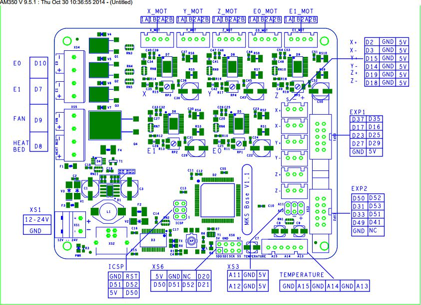

Sur les photos que je trouve sur internet je ne vois pas de différence majeure entre la 1.5 et la 1.6. Je pense que tu dois brancher le BLTouch sur les pins D11 ou D12, et ensuite tu édites ton Marlin selon.

sur la photo que vous me montrez, je l'ai déja vue, malheureusement rien à voir entre la 1.1 de la photo et la 1.6.
manque des trucs par exemple les 2 sorties 12/24v auxiliaires, etc...
je ne vois pas de pin D11 ou D12 sur le schéma.

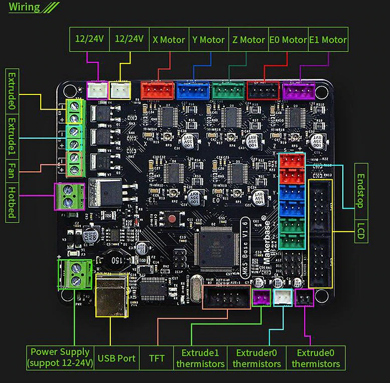

Il y a 18 heures, jjwil a dit :
j'ai déjà essayé d'obtenir de l'aide chez reprap.me sans succès.
Les MKS sont généralement fabriquées par MakerBase. Ils ont un dépôt Github sur lequel on peut récupérer les schémas:
https://github.com/makerbase-mks/MKS-BASE
1152731845_MKSBASEV1.6wiring.thumb.png.26db5e7f652e8b6074e367e84c977c23.png  1443382958_MKSBASEV1.6pinout.png.5eae1845dbe8e994496eff7a9b536df4.png
Cette carte ne possède pas de connecteur dédié pour un ABL comme le BLTouch, il faudra dans ce cas interpréter les informations de câblage fournie par Antclabs sur leur site.
Pour la connexion sur une MKS Base 1.6 (identique à la 1.5): https://www.antclabs.com/wiring1

lorsque je fais un homing all, la buse se positionne environs à 3 cm à côté du plateau sur la gauche, et le plateau, lui est en retrait d'environs 4 cm donc trop loin, en Z pas de problème il se positionne correctement.
