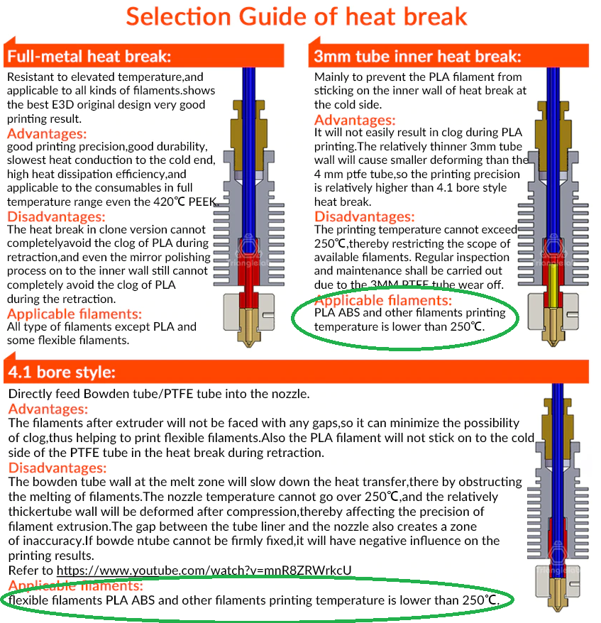

Il y a 3 heures, gabrielp a dit :
La matière est du PETG, vitesse 35 mm /min vetilo 80% température 255 °
Je suppose que c'est 35 mm/s sinon c'est vraiment très lent 😉 .

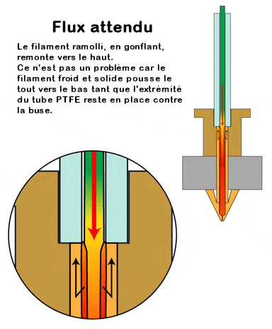

255°, là tu y vas vraiment fort. Le tube PTFE se dégrade à cette température (il est recommandé de ne pas aller au-delà de 245/250° avec nos têtes Creality).
Si tu as été obligé de monter si haut (ce qui n'est pas habituellement dans les plages de températures du PETG), pour que le filament puisse être extrudé il y a un autre problème, probablement un colmatage de tête en cours de réalisation:
Si c'est le cas, appliquer la Titi's procédure de @Titi78 pour réparer les dégâts.
