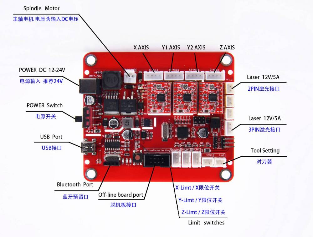

Patb91 Posté(e) Janvier 3, 2020 Posté(e) Janvier 3, 2020 il y a 1 minute, Jean-Claude Garnier a dit : Euuuh je ne sais pas quelle carte équipe cette machine, mais peut-être faudrait-il dire à @Patb91 où vont les fils terminés par les pinces crocodile, j'ai lu en diagonale mais je n'ai pas vu l'info. Merci, mais ma carte est équipée d'un connecteur 3 broches pour chaque endstop.
Jean-Claude Garnier Posté(e) Janvier 3, 2020 Posté(e) Janvier 3, 2020 Ah OK, donc sur ces machines c'est le Z-probe qui fait office de endstop Z Pardon, je retourne dans ma niche, excusez-moi pour cette intrusion
trotro Posté(e) Janvier 3, 2020 Posté(e) Janvier 3, 2020 (modifié) Il y a 2 heures, Patb91 a dit : Merci, mais ma carte est équipée d'un connecteur 3 broches pour chaque endstop. effectivement, si tu as cette carte : il faut que tu branches le câble pour le z probe sur la prise A5 (pas sur Z-limit), comme expliqué dans la vidéo de @Baroudeur à 6mm environ et remettre $21 à 0. $21 - (Hard limits, bool) utilise des commutateurs physiques et met la machine en mode alarme si activé. Modifié (le) Janvier 3, 2020 par trotro

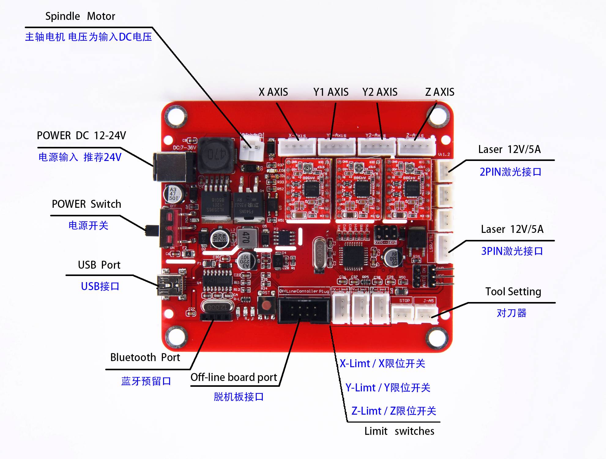

Patb91 Posté(e) Janvier 3, 2020 Posté(e) Janvier 3, 2020 Non ma CNC vient de chine et la carte c'est ça :
trotro Posté(e) Janvier 3, 2020 Posté(e) Janvier 3, 2020 ça change rien, il faut que tu connectes ton z-probe en A5 (Tool Setting)
Patb91 Posté(e) Janvier 3, 2020 Posté(e) Janvier 3, 2020 Il y a 4 heures, trotro a dit : ça change rien, il faut que tu connectes ton z-probe en A5 (Tool Setting) merci, cela semble fonctionner, mais j'ai voulu utiliser Candle 1.17, car j' avais grblcontrol 0.8.4, pas de mapping et là nouveau problème, pas de contrôle manuel pour pouvoir faire le zero pièce, un conseil?

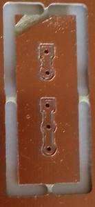

Invité Posté(e) Avril 1, 2020 Posté(e) Avril 1, 2020 Bonjour à tous Enfin la découpe a bien fonctionné mais un soucis au démarrage, la tête est descendue et a creusé un peu ( voir oblique ) sur la photo. Sur quel paramètre faut'il intervenir? @+ Eric
