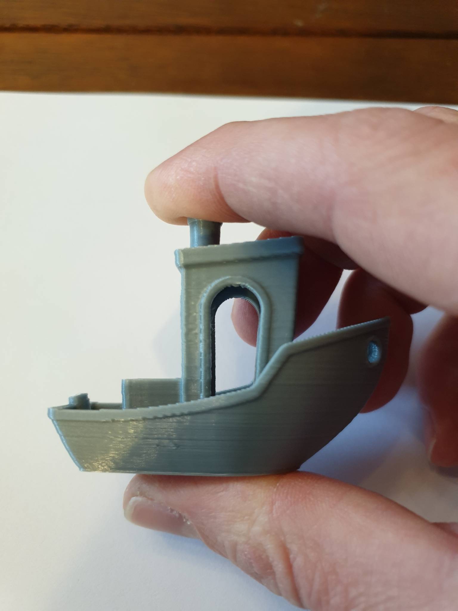

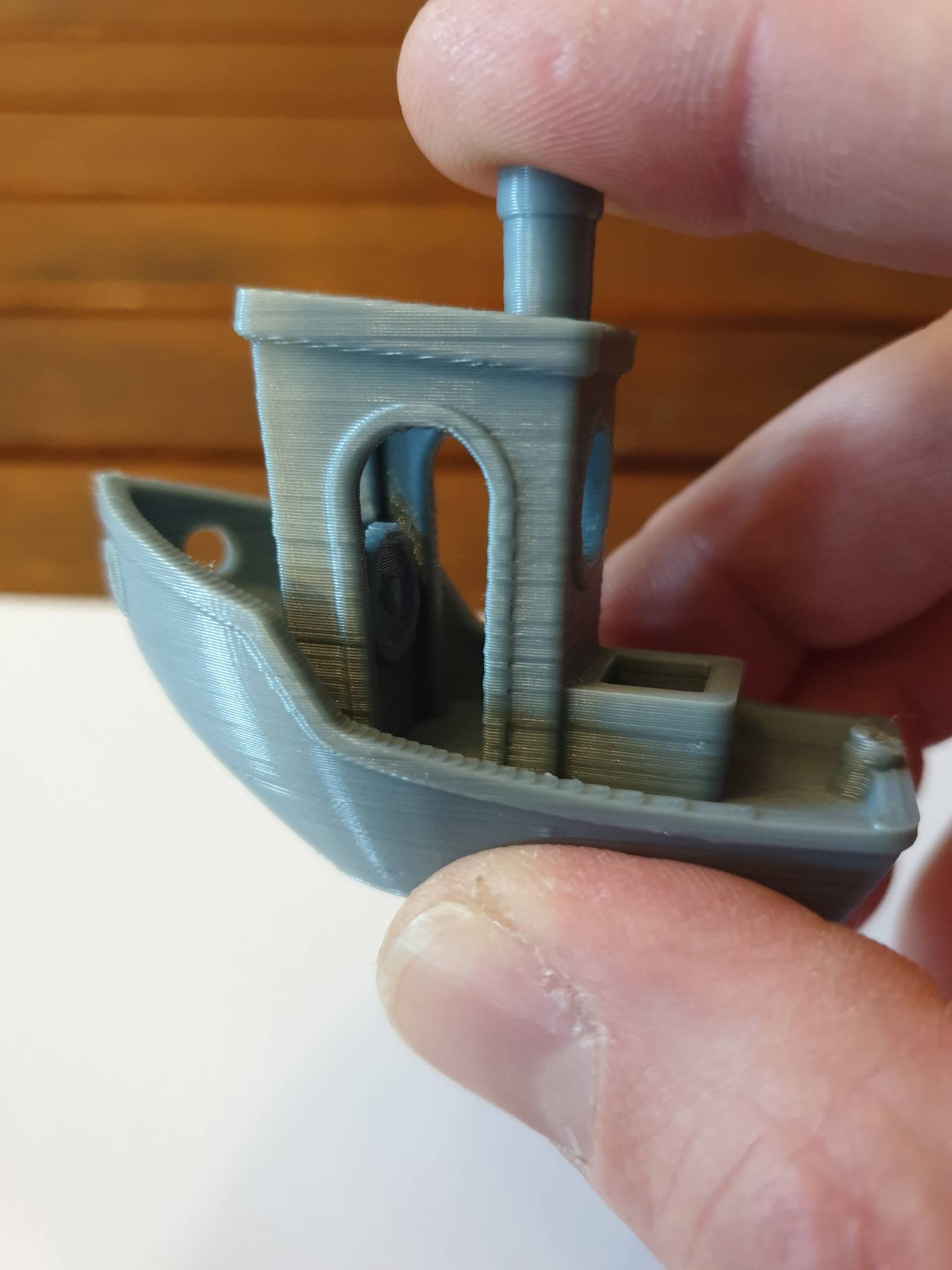

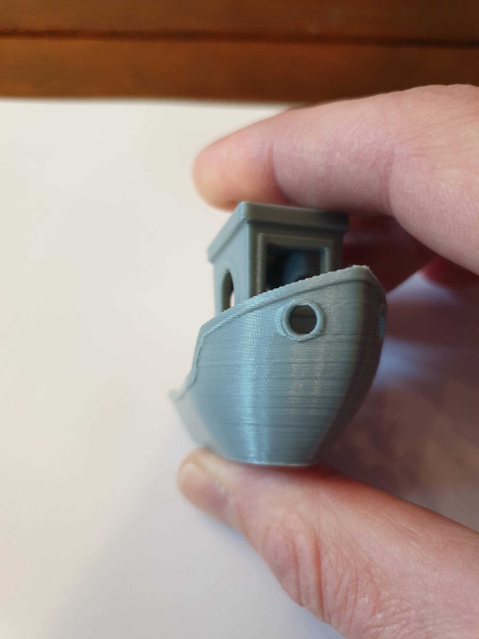

Mais il me reste des défauts d'impression et je ne connais pas la solution. voici quelques photos
20191210_141101.thumb.jpg.fbbab99fa4de221b3e07481c952629b2.jpg     20191210_141141.thumb.jpg.7039f4fc8350d97a9053cffb45457b0d.jpg     20191210_141146.thumb.jpg.7f7204d14ec584903f3fb2729f573f77.jpg
Je le trouve pas mal du tout ce benchy lol.... couche de 0.2mm
On voit sur la 1ere photo comme un petit décalage sur le montant gauche de la cabine.... cela vient d'ou?
Dites moi ce que vous en pensez....

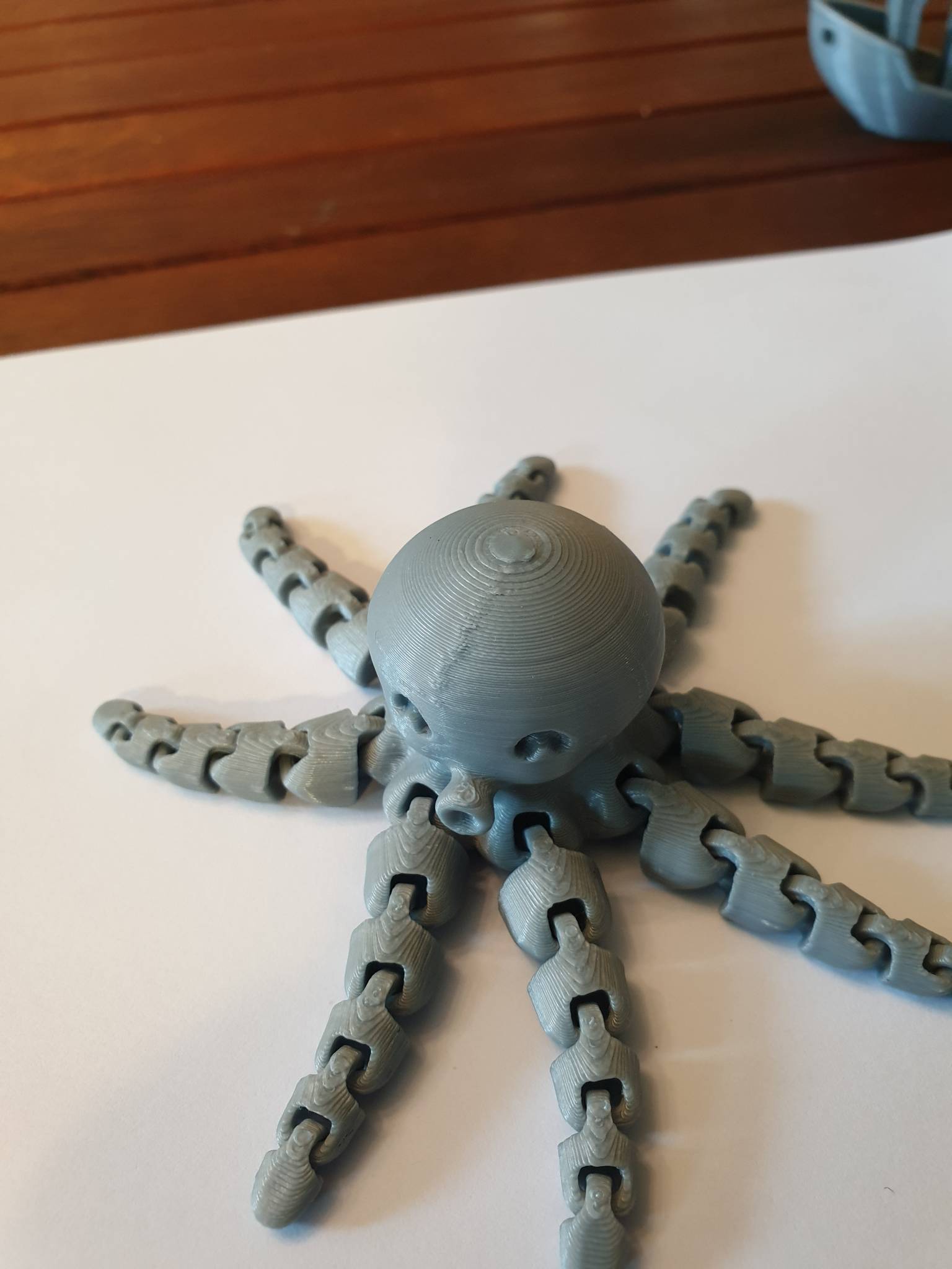

20191210_141225.thumb.jpg.1e732ad107aa82eac36f5f49ee3588bd.jpg    20191210_141239.thumb.jpg.69c719b097713c6c6dd5c4a860b53cb5.jpg
La fameuse spider articulée, ca fait marrer les enfants....Imprimée en 0.2mm aussi

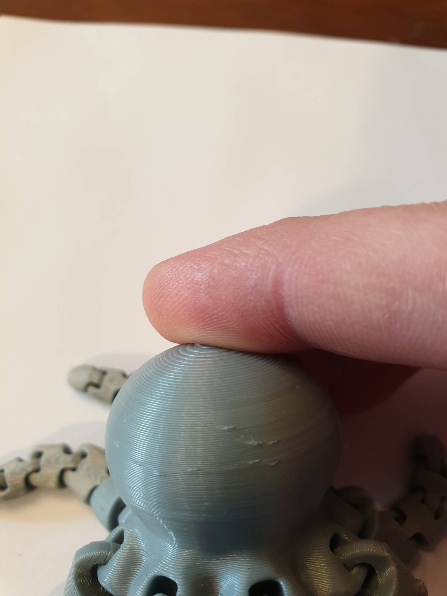

Bon là on voit comme une ligne bizarre sur la photo 1 qui part du sommet du crane jusqu'a l'oeil gauche... Une idée pour corriger çà?
Et sur la photo 2, on voit ces especes de bourssouflures bizarres et très moches... késako???

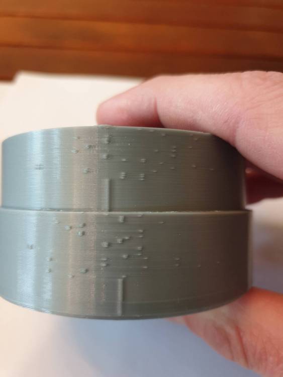

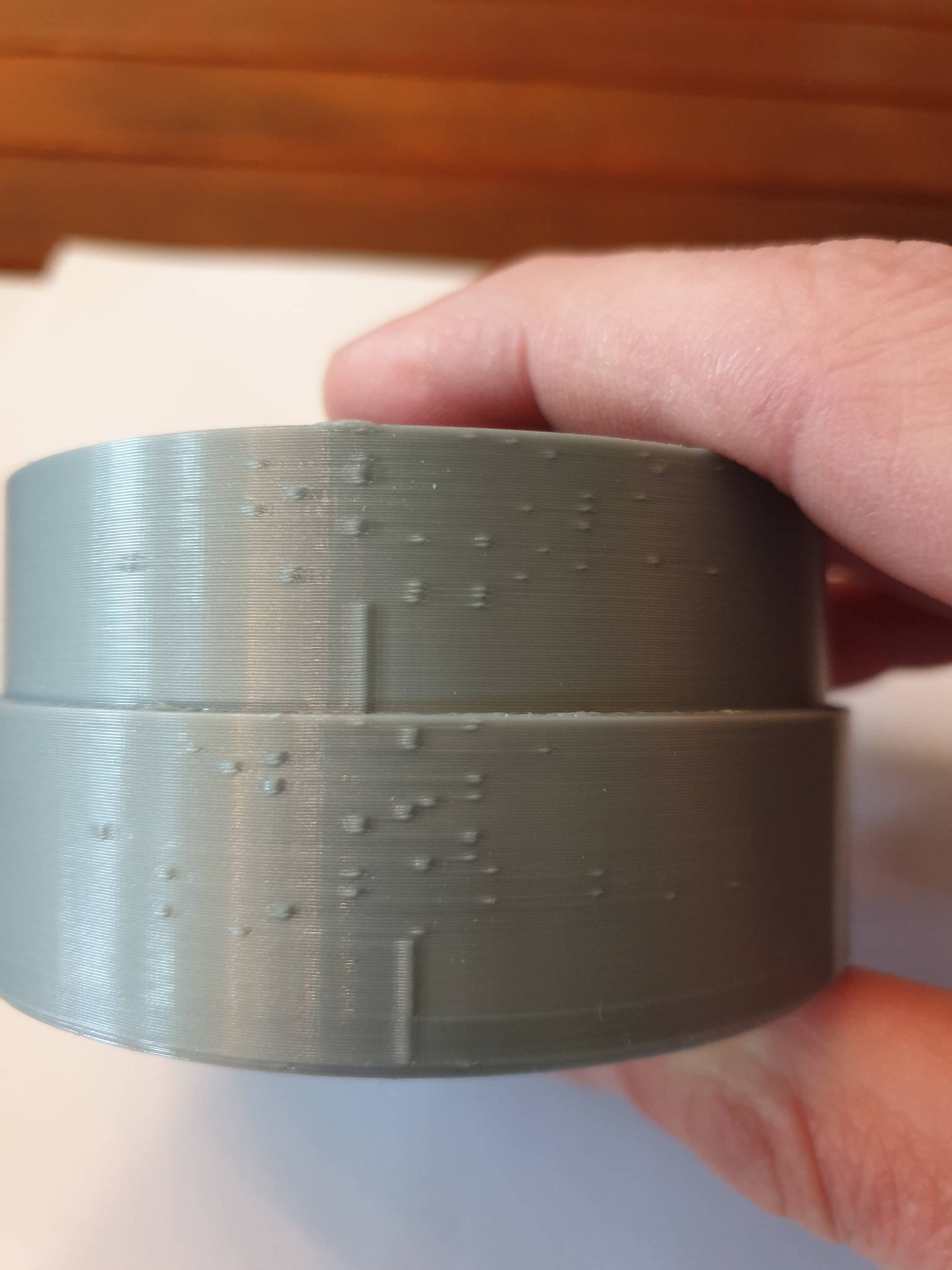

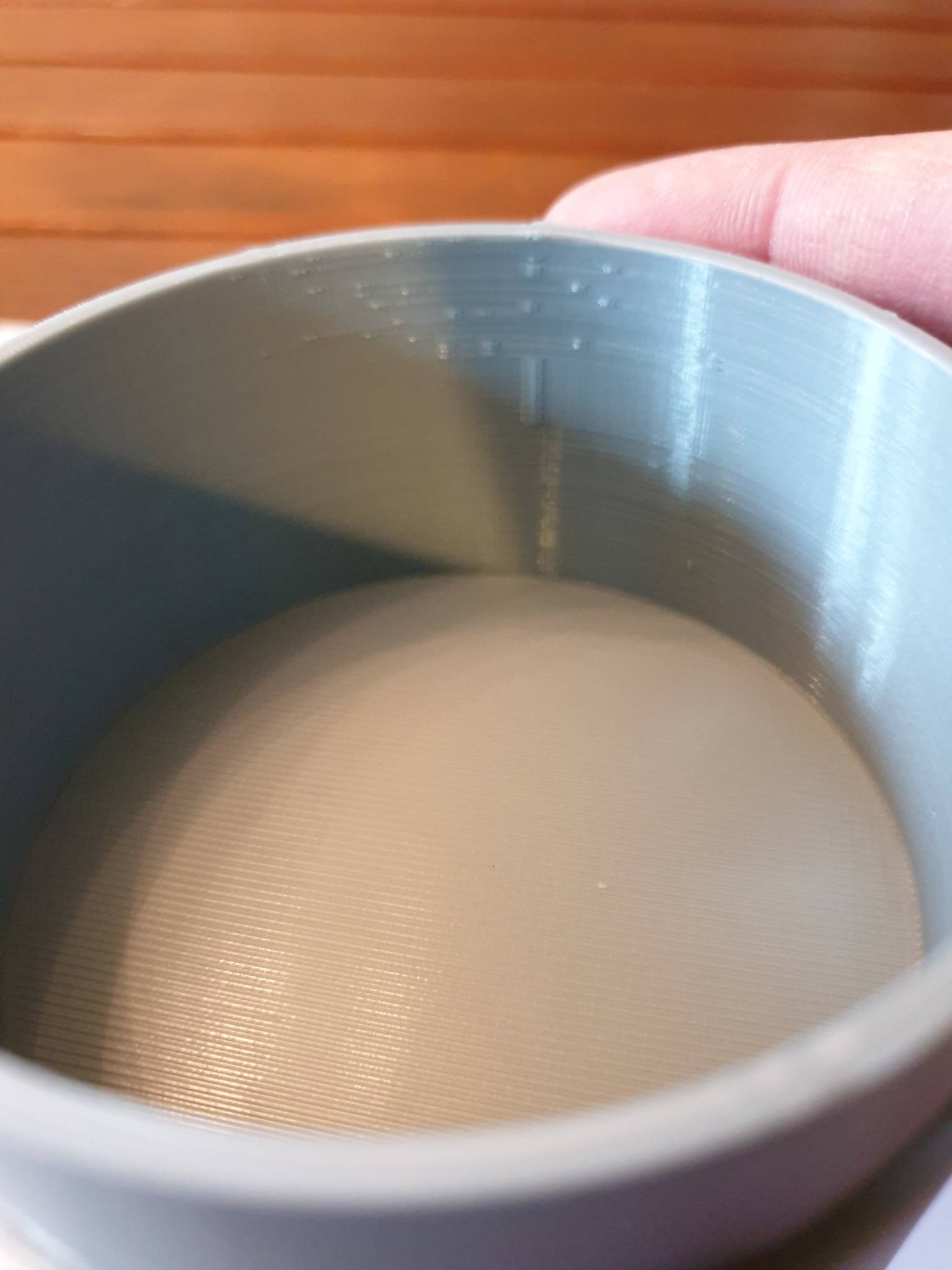

Et voici une boite de ma création (enfin juste la partie basse, la partie haute est en train d'etre imprimée) :
20191210_141408.thumb.jpg.e4576efce83f628fcf2cde71c00404e7.jpg    20191210_141431.thumb.jpg.16d405b3726d7fce31003023fdf73adb.jpg
Et encore ces traits, points et lignes qui font très moches... J'aimerai bien savoir sur quoi jouer comme réglages pour faire disparaitre tout ca.

Salut !
Pour tes blobs, excès de matière à la surface peuvent provenir de plusieurs facteurs :
  • Z Hop : la buse monte de x mm au changement de couche, il peut y avoir un excédent de filament qui reste sur la buse et se dépose ensuite. Essayes de la désactiver si il l'est.
  • Z Scar: La cicatrice Z qui est inévitable ou peut la réduire, la caché mais sera toujours présente. Apparement tu l'as en mode aléatoire, essayes fix et si tu peux choisir l'emplacement fais le.
  • Enfin cela peut provenir d'humidité présent dans le  filament. La vapeur qui s'accumule à l'intérieur de la buse fera éclater le filament à des moments aléatoires, ce qui fera jaillir du plastique supplémentaire
source: https://rigid.ink/pages/ultimate-troubleshooting-guide#issue-inconsistent-extrusion-how-to-fix-over-extrusion-6
Pour les défauts du Benchy, vérifies la tension de tes courroies, ni trop, ni trop peu.
