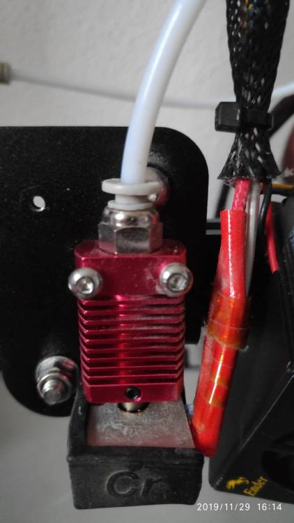

Scooby1976 Posté(e) Novembre 29, 2019 Auteur Posté(e) Novembre 29, 2019 Bonjour, Me revoilà devant ma machine, j'ai bien lu la deuxième partie de la procédure de Titi ( même plusieurs fois ) et je décide de suivre la troisième avant de faire une bêtises ! A l'étape 5 il me faudra enlever le pneufix mais je me rends compte qu'il est dur et fixe pas comme celui qui est à l'autre extrémité...Donc je me dis qu'il a du chauffer et durcir et je crains de le casser mais il faudra bien du coup je vais devoir le commander pour le remplacer Je vous mets la photo car il semble déformé aussi. J'attends vos précieux conseils
juanpa Posté(e) Novembre 29, 2019 Posté(e) Novembre 29, 2019 (modifié) Je crois qu'il faut que tu mettes tout ça en chauffe pour pouvoir le démonter. Fait gaffe aux brûlures hein ! Modifié (le) Novembre 29, 2019 par juanpa
Scooby1976 Posté(e) Novembre 29, 2019 Auteur Posté(e) Novembre 29, 2019 Merci Juanpa. Donc je me suis équipée de mes super gants (et de mes maniques de cuisine ) et j'ai fait les premières étapes , jusqu'à ce fichu ptfe qui malgré être en chauffe reste bloqué. Je sais pas ce que j'ai fichu , il a du prendre un coup de chaud . Il reste bloqué et je n'arrive pas a tirer le câble ... Pff. Bon je dois laisser ça pour ce soir mais je ne laisserai pas tomber Bonne soirée

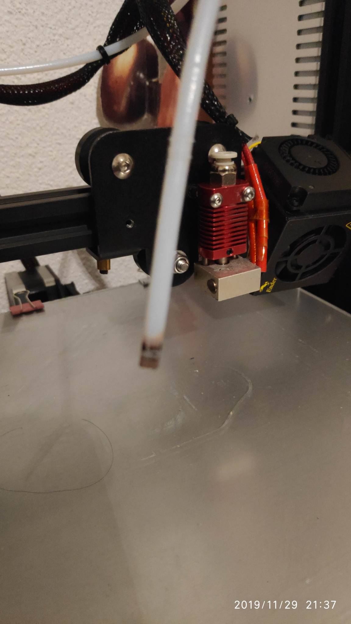

Scooby1976 Posté(e) Novembre 29, 2019 Auteur Posté(e) Novembre 29, 2019 Parce que ça m'empêchait d'être tranquille j'ai persisté et voilà , au niveau du pneumatique il y a des rainures comme il était coincé et le bout est un tantinet cramé ! Du coup je dois couper droit juste avant le cramé ou plutôt changer le tube selon vous ? Merci 1
pascal_lb Posté(e) Novembre 29, 2019 Posté(e) Novembre 29, 2019 il y a une heure, Scooby1976 a dit : Du coup je dois couper droit juste avant le cramé ou plutôt changer le tube selon vous ? les 2 options sont bonnes... pour le PTFE il commence à cramer au dessus des 250° enfin ça dépend également de la qualité... car certains ressemblent bientôt plus à un vulgaire tuyau en plastoc... tu peux le couper en attendant d'en avoir un autre si tu veux mettre le prix il y a le tube Capricorn https://www.hotends.fr/fr/pieces-detachees/73-tube-capricorn-xs-19x4mm.html qui a en plus l'avantage d'avoir moins de jeu (diamètre intérieur) avec le filament donc de mettre moins de rétractation
juanpa Posté(e) Novembre 30, 2019 Posté(e) Novembre 30, 2019 (modifié) @Scooby1976 Super tu as bien fait d'insister C'est chaud faut le couper bien droit fait gaffe. Essayes de trouver une bonne technique pour le couper droit avec les moyens du bord si tu n'a pas l'outils adapté. Modifié (le) Novembre 30, 2019 par juanpa
Poisson21 Posté(e) Novembre 30, 2019 Posté(e) Novembre 30, 2019 Après ,de résistant à la chaleur il y a aussi celui la (attention bien prendre le pfa) qui à quasiment les mêmes propriétés que le capricorne (260°C) et qui à en plus l'avantage d'être complètement transparent.
Titi78 Posté(e) Novembre 30, 2019 Posté(e) Novembre 30, 2019 Pour éviter de galerer à le remettre tu peux couper le bout cramé et inverser le tube (mettre le côté tête côté extrudeur )

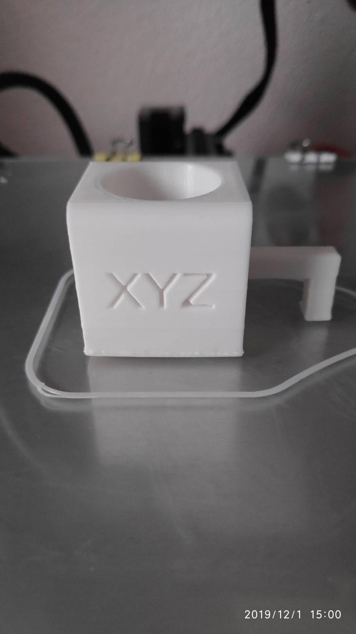

Scooby1976 Posté(e) Décembre 1, 2019 Auteur Posté(e) Décembre 1, 2019 Me revoilà et avec une bonne nouvelle ! J'ai remarqué au niveau de l'extrudeur un choc donc j'ai décidé de changer l'ensemble avec un en métal que j'avais acheté en prévision et j'ai lancé un test. Voici le résultat :
Scooby1976 Posté(e) Décembre 1, 2019 Auteur Posté(e) Décembre 1, 2019 Je voulais juste prendre quelques minutes pour tous vous remercier ... Grâce à vous j'ai résolu mon problème et surtout j'ai beaucoup appris. J'ai apprécié vos conseils et le fait que vous ayez pris le temps pour me venir en aide. Il est vraiment cool ce forum et j'espère un jour pouvoir y participer également mais d'ici là je vais prendre le temps de lire TOUT les tutos possible MERCI, et bon dimanche ! 2
