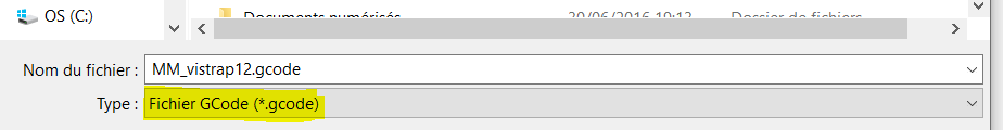

princetyty Posté(e) Décembre 4, 2019 Posté(e) Décembre 4, 2019 Bien le bonjour, J'ai poncé la section recherche quasiment toute la matinée, je n'ai rien trouvé, je me permet donc de poster de petit soucis que j'ai avec une CR-10 pro, achetée sur amazon pour le black friday. Le probleme vient de la carte sd/imprimante qui ne lit pas les fichier en g-code que j'ai ajouté sur la carte sd. -J'ai essayé sur prusa et sur cura, même problème -j'ai acheté 2 autres cartes sd, même soucis. Le problème, c'est que certains fichiers sont lisibles, par exemple j'ai un phare en ruine en 4 parties, 3 sont lisibles, et pas la quatrieme qui apparaît bien sur l'ordinateur dans la carte, mais l'imprimante ne le reconnait pas. ce sont pourtant bien des fichiers convertis via un slicer (qui est à jour et en format cr-10 pro). J'avoue être un peu dépassé sur ce coup, si une âme charitable connait le soucis, je lui en serait très reconnaissant. Merci. Rémi.
Jean-Claude Garnier Posté(e) Décembre 4, 2019 Posté(e) Décembre 4, 2019 Mes deux centimes : Si c'est slicé avec Cura, il faut les sauver avec la bonne extension, y'en a plusieurs possibles
princetyty Posté(e) Décembre 4, 2019 Auteur Posté(e) Décembre 4, 2019 Hello, Merci pour la réponse, bien entendu ce n'est pas cela : ( j'ai bien slicé en g-code (d'ailleurs certains fichiers fonctionnent tres bien tandis que d'autres ne sont pas reconnus)
