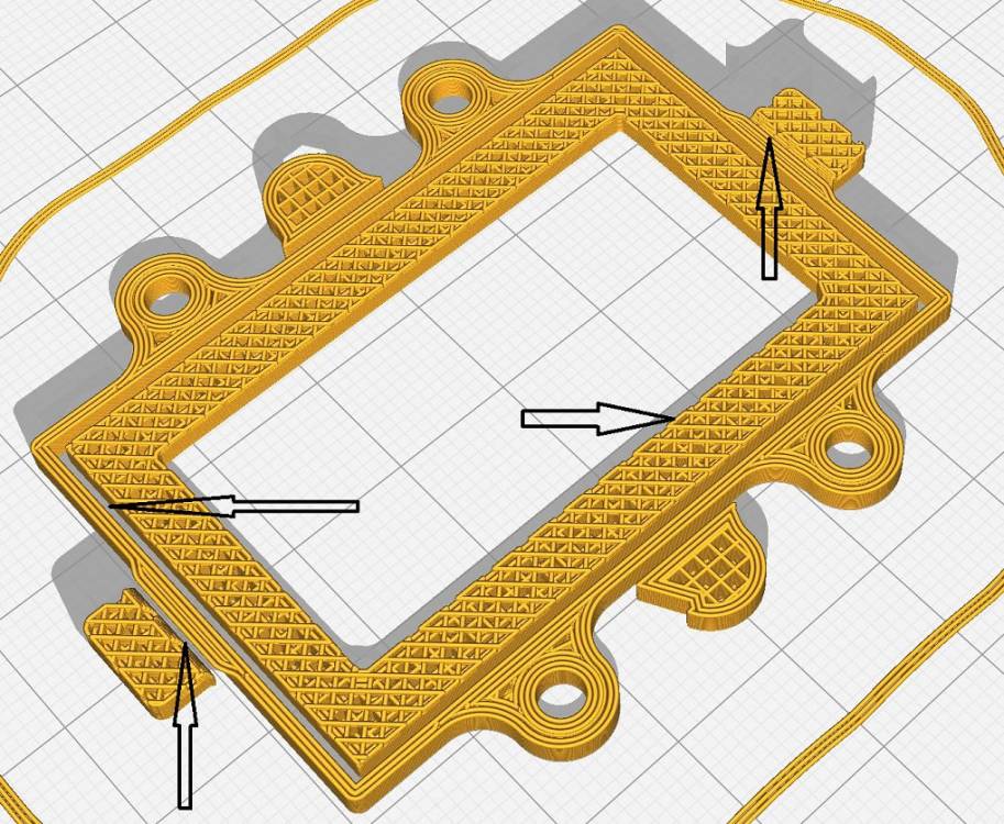

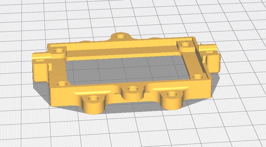

Il y a environ 18 couches qui sont déjà faites,elle sont "parfaitement "collées et lorsque la buse attaque une couche qui lie la pièce et le support que cela commence a partir en live...il y a environ 0,4 entre le support et une partie de la pièce.. difficile à expliquer...pièce rectangulaire avec un surplomb de 6mm,des oeilletons, 4,qui sont en contacts avec le plateau et 2 qui ne le sont pas.je vais voir pour faire une meilleur photo.
La pièce, c'est un support de régulateur...avec un couvercle,
les flèches noires indiquent les endroits ou le filament ne tient pas,et sur tous le pourtour

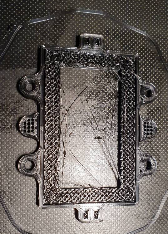

voilà après quelques modifs
rien à faire,ça ne tient pas; ça commence à partir de la 22 ème couches
Rétraction à 40 ,longueur de rétraction a 3.0mm ,
Flow reduit de 5% (95%)
Buse à 215 degrés ,(idem à 200 degrés )vitesse impression a 45
plateau à 70
Dégagement en Z ,avec ou sans, c'est idem...j'ai toujours ces "points"...mais un peu moins après avoir retoucher la rétraction..
j'ai essayé plusieurs motifs de supports,idem

Lorsque je regarde les étapes de l'impression avec Cura...jusqu’à la 22 ème couches,le support monte en même temps que le reste et ,pendant 2 couches,ne monte plus,c'est la pièce qui s’élève de 2 couche,la 23 et la 24, puis ensuite, la buse reprends la pièce et le support a la 25 ème couches!
mais,le support est plus bas de 2 couches ? soit 0.24 ! pas étonnant que cette couche ne tienne pas sur le support ! un moyen de régler cela sous Cura ??
oups!!! je crois que j'ai trouvé.......dans Distance Z des support, il était à 0.24 soit...2 couches...je test

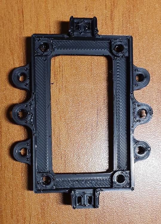

alors, 1er vrai test:
le support,c’était bien ça,il ne bouge plus,j'ai même du mal à l'enlever de la pièce..quelques réglages encore..pourquoi c’était à 0.24 ????? bonne question,car je ne touchais pas aux supports....bon,ça c'est réglé!
les points sur la pièces: je suis à.....85% de débit !!!!! et pratiquement plus rien! -15 %  ! bref,j'avais contrôlé l'extruder il y a 1 mois et c’était parfait!..
bon,ben plus qu'a recommencer le calibrage du E..

Toujours le même problème ! Des difficultés avec un pièce et pas de stl. pour se faire une idée...
PS : je fais cette remarque parce que des stl pourris, il en traîne des milliers, alors avant de s’exciter sur tel ou tel slicer (dont on ne connait pas la version), il serait utile de partir du début.

bonjour,
je n'ai pas fourni de STL car  j'ai ce problème avec toutes les pièces ,quelles soient perso ou non................
c'est une pièce que j'ai créé avec Fusion360
Essais avec Cura dernière version: 4.40
et Slicer Creality, dernière version aussi
çi joint le fichier stl.

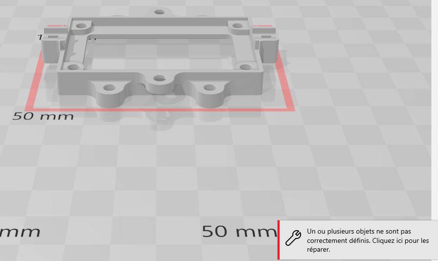

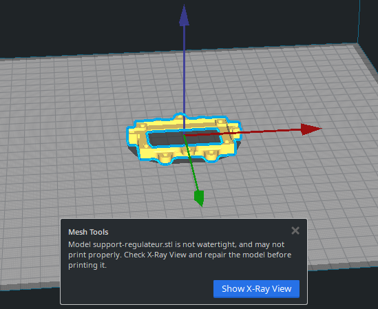

@Marcus
Ton fichier STL quand je l’ouvre dans Cura 4.4.0. j’ai le message d’erreur.
La pièce n’est pas étanche (comme Michel blanc dans Marche à l’ombre 😄 ) :
Un petit passage par Netfabb permet de réparer les fichiers «corrompus»

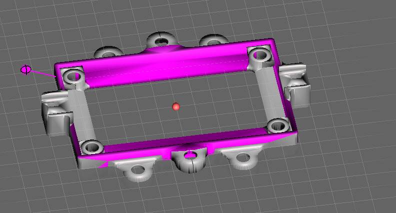

il y a 55 minutes, Marcus a dit :
Netfabb ,je ne l'ai pas et il est payant  je crois ?
Il y a aussi Microsoft 3D Builder qui fait partie de Win 10
et Meshmixer (gratuit)
Qui confirment les anomalies de maillage
re..j'ai essayé avec celui de Microsoft. il trouve bien une erreur ,rectifiée
ensuite, j'ai passé le FTL à un membre qui a Simplify3D,  un test et les 2 problèmes restent  les mêmes...
les points/cratères...
c'est toujours au moment ou  la couche de la pièce qui doit recouvrir la dernière couche du support ne tient pas si je laisse la "distance Z des supports" à 0.24 ou 0.10...si je met "0" ,ça tient mais plus moyen de décoller le haut du support de la pièce..idem avec le G-Code de Simplify3D.
