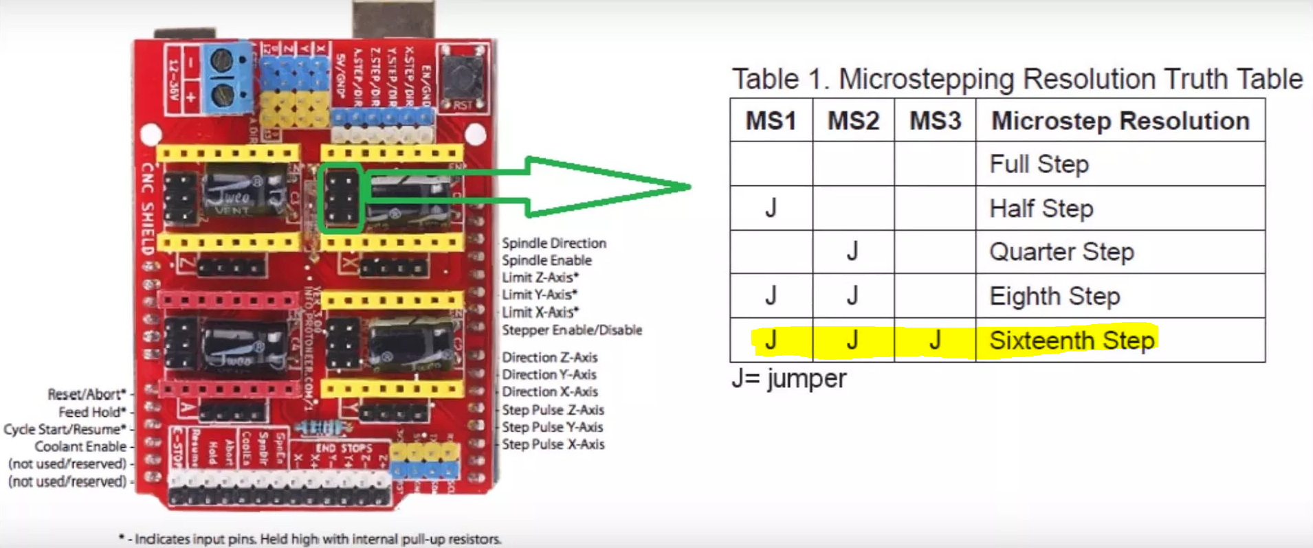

Jean-Claude Garnier Posté(e) Décembre 15, 2019 Partager Posté(e) Décembre 15, 2019 (modifié) J'ai regardé le descriptoir ici >>> Ce sont bien des vis au pas de 4, et des Pololu A4988, grand standard sans surprise avec une subdivision maxi de 1/16 de pas Les Nema's ont 200 pas par tour ( à vérifier sur les tiens, c'est écrit dessus) Donc : $100, 101,102 = (pas moteur par tour * nombre de micropas du driver) / pas du filetage soit (200 pas * 16 micropas) / pas de 4mm = 800 steps par mm Modifié (le) Décembre 15, 2019 par Jean-Claude Garnier Lien vers le commentaire Partager sur d’autres sites More sharing options...
artugo53 Posté(e) Décembre 15, 2019 Auteur Partager Posté(e) Décembre 15, 2019 j'ai un Nema 17HS19-2004S1 : https://www.oyostepper.com/images/upload/File/17HS19-2004S1.pdf Donc 1,8°. donc 200 x 1,8 = 360° J'avais initialement mis $100 = 200, j'essaye 800 J'ai mis les cavaliers de configuration du mode micro-pas 1/16 pour tous les étages moteurs. Les déplacements physiques sont en adéquation avec l'IHM. J'oublie le paragraphe 8. Je configure $3 et $4 à 0 Donc maintenant +Y me dirige vers le home (qui n'est pas réglé), c'est a dire vers le fond du martyr (qd je suis face à lui) +X me dirige à l'opposé du home, je vais donc vers la gauche +Z descend la tête. Ce n'est pas ce que tu veux (sauf erreur de ma part) Voici donc ma config : $0=10 (Step pulse time, microseconds) $1=25 (Step idle delay, milliseconds) $2=0 (Step pulse invert, mask) $3=0 (Step direction invert, mask) $4=0 (Invert step enable pin, boolean) $5=0 (Invert limit pins, boolean) $6=0 (Invert probe pin, boolean) $10=1 (Status report options, mask) $11=0.010 (Junction deviation, millimeters) $12=0.002 (Arc tolerance, millimeters) $13=0 (Report in inches, boolean) $20=0 (Soft limits enable, boolean) $21=0 (Hard limits enable, boolean) $22=1 (Homing cycle enable, boolean) $23=0 (Homing direction invert, mask) $24=25.000 (Homing locate feed rate, mm/min) $25=500.000 (Homing search seek rate, mm/min) $26=250 (Homing switch debounce delay, milliseconds) $27=1.000 (Homing switch pull-off distance, millimeters) $30=1000 (Maximum spindle speed, RPM) $31=0 (Minimum spindle speed, RPM) $32=0 (Laser-mode enable, boolean) $100=800.000 (X-axis travel resolution, step/mm) $101=800.000 (Y-axis travel resolution, step/mm) $102=800.000 (Z-axis travel resolution, step/mm) $110=500.000 (X-axis maximum rate, mm/min) $111=500.000 (Y-axis maximum rate, mm/min) $112=500.000 (Z-axis maximum rate, mm/min) $120=10.000 (X-axis acceleration, mm/sec^2) $121=10.000 (Y-axis acceleration, mm/sec^2) $122=10.000 (Z-axis acceleration, mm/sec^2) $130=210.000 (X-axis maximum travel, millimeters) $131=300.000 (Y-axis maximum travel, millimeters) $132=30.000 (Z-axis maximum travel, millimeters) Lien vers le commentaire Partager sur d’autres sites More sharing options...

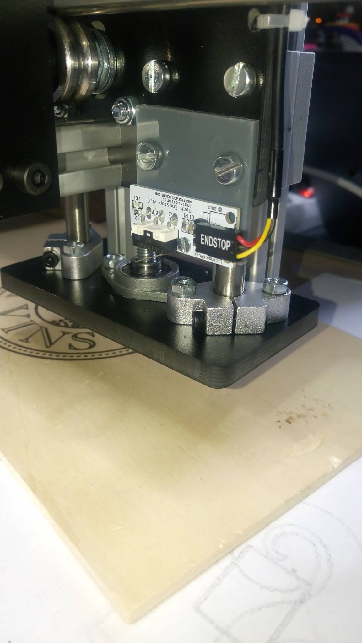

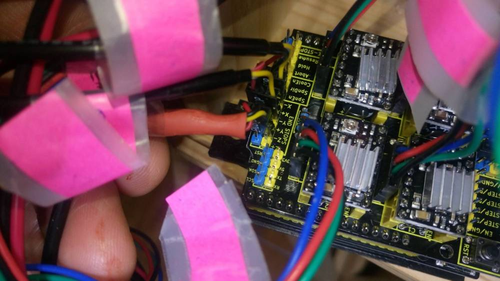

artugo53 Posté(e) Décembre 16, 2019 Auteur Partager Posté(e) Décembre 16, 2019 Bon.... Je suis un peu ennuyé : Ça marche pas, maudit homing. Je procède étape par étape...le homing vient après les positions repos et donc la détection des end stops. -X+ +. - Y. Z - + Je joue avec Z, je fais un $h. Z monte...et quand je clique manuellement sur le end stop de fin de course, rien ne se produit. Z continue a monter ! J'ai activé $22 à 1. Le câblage sur la carte est normalement bon, le contact ferme que je mets mon multimètre sur le jaune et noir (et qd je ferme le contact manuellement). Bref, je commence à tourner en rond.... Que je mette le connecteur du endstop sur Z+ ou Z-, cela ne change pas. il est donc sur Z- car le home du Z sera en position relevée et donc activation du capteur et donc en Z- $3=0 (Step direction invert, mask) $4=0 (Invert step enable pin, boolean) $5=0 (Invert limit pins, boolean) $6=0 (Invert probe pin, boolean) $10=1 (Status report options, mask) $11=0.010 (Junction deviation, millimeters) $12=0.002 (Arc tolerance, millimeters) $13=0 (Report in inches, boolean) $20=0 (Soft limits enable, boolean) $21=0 (Hard limits enable, boolean) $22=1 (Homing cycle enable, boolean) $23=5 (Homing direction invert, mask) Je commence a perdre mon latin. comment déclencher manuellement le contact Z ? Suis je sur la mauvaise voie ? Lien vers le commentaire Partager sur d’autres sites More sharing options...

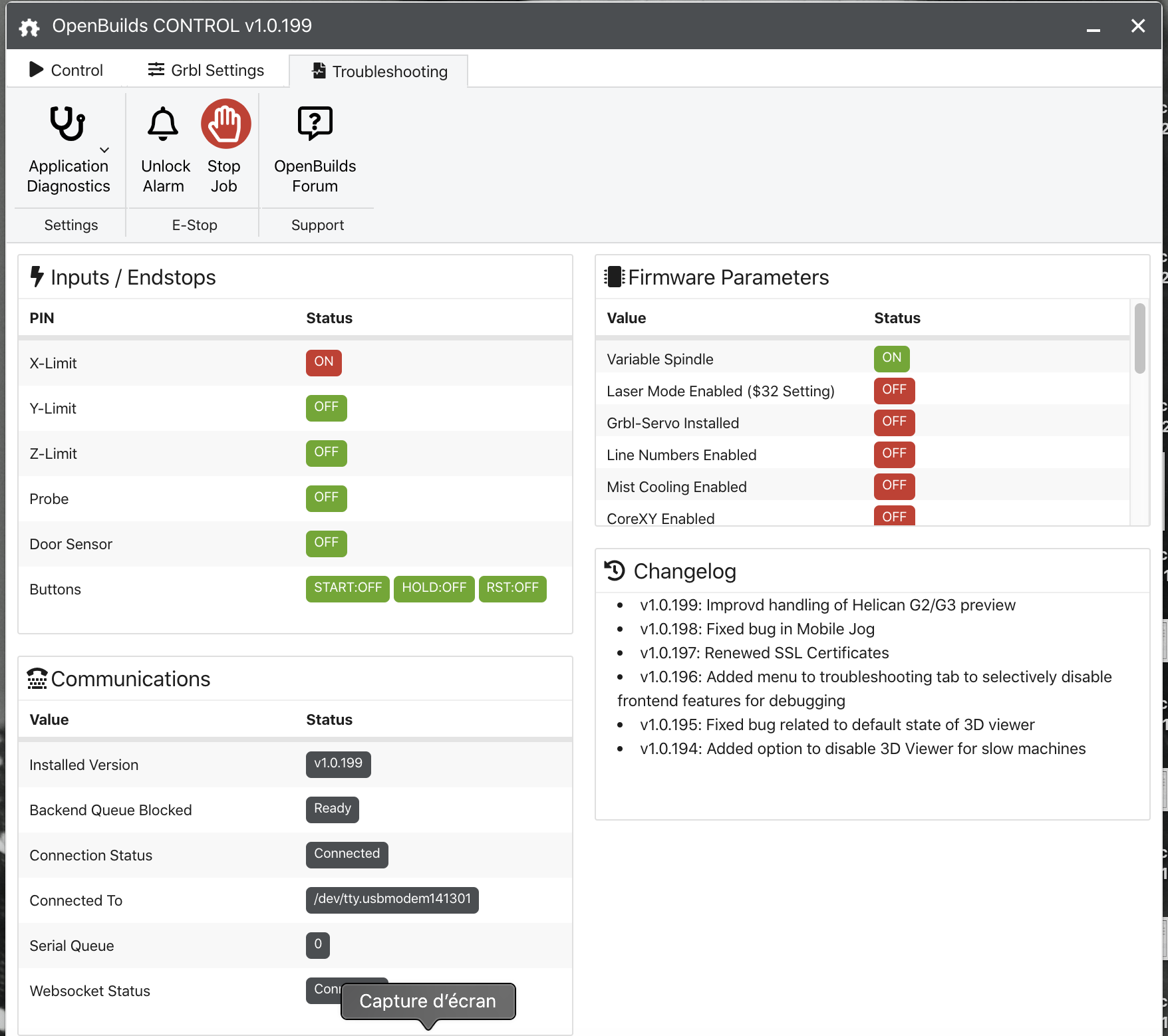

Jean-Claude Garnier Posté(e) Décembre 16, 2019 Partager Posté(e) Décembre 16, 2019 (modifié) Télécharge "Openbuilds Control", va dans "troubleshooting" tu pourras tester le fonctionnement de tes endstops Je suis pas sûr, mais si tu n'as pas le même CNC-shield que nous, si ça se trouve vil faut brancher le Z+ endstop ailleurs... Modifié (le) Décembre 16, 2019 par Jean-Claude Garnier Lien vers le commentaire Partager sur d’autres sites More sharing options...
artugo53 Posté(e) Décembre 16, 2019 Auteur Partager Posté(e) Décembre 16, 2019 merci, j'y vais Lien vers le commentaire Partager sur d’autres sites More sharing options...
artugo53 Posté(e) Décembre 16, 2019 Auteur Partager Posté(e) Décembre 16, 2019 voila... X et Y sont ok....Z est KO il ne marche pas, tu as raison (je n'ai pris la photo qu'avec X. Lien vers le commentaire Partager sur d’autres sites More sharing options...

Jean-Claude Garnier Posté(e) Décembre 16, 2019 Partager Posté(e) Décembre 16, 2019 (modifié) il y a une heure, artugo53 a dit : X et Y sont ok....Z est KO As-tu essayé de déplacer le connecteur Dupont depuis "spin_en" à "Z+" ??? comme je le disais si ça se trouve "ils" ont corrigé le truc sur la version de CNC-Shield qui est la tienne Tu ne risques rien non plus à toucher avec un tournevis les autres couples de pines en regardant avec Opentruc quand le endstop Z change d'état : tu vas rien cramer. Et tant que ça, c'est pas réglé, tu pourras pas faire les POM. il y a une heure, artugo53 a dit : entre CNCjs et Openbuilds Control.... Il y en a même plein d'autres.... Perso je trouve qu'il faut en choisir un et s'y tenir, que ça devienne automatique, y'a bien assez de sources de fausses manoeuvres sans les multiplier J'ai choisi CNCjs car je le fais tourner sur un Raspberry Pi intégré à ma bécane, avec un écran de récup, un adaptateur HDMI<>VGA et un couple clavier-souris sans fil à deux balles. En plus je le trouve bien Je me suis servi un peu de Openbuilds Control car il a deux trois fonctions sympa (surfaçage du martyr par exemple, ainsi que testage des endstops) Modifié (le) Décembre 16, 2019 par Jean-Claude Garnier Lien vers le commentaire Partager sur d’autres sites More sharing options...
artugo53 Posté(e) Décembre 16, 2019 Auteur Partager Posté(e) Décembre 16, 2019 Bonsoir Jean Claude, oui, j'ai fait ça : permuter le connecteur en Z+, cela n'a rien fait mais je peux le refaire avec ton outil de diagnostic pour être sur et certain. J'ai essayé tellement de choses !. ok pour faire les autres essais. Merci de ton retour pour l'outil, choix partagé, il ne faut pas se disperser. Voila le "protocole" que j'ai mis en place pour le homing "logiciel" : 1° je me positionne à la Mano au fond à gauche, (à coté des end stops qui ne servent pas), c'est mon état idle. 2° je redémarre CNCjs pour que la partie position machine soit à 0 (sur la fenêtre de gauche) 3° je passe $20 = 1 4° je positionne la zone de travail G01 X-135 Y-165 Z-10 5° je clique sur Zéro Out Work Offset pour X, Y et Z. 6° qd j'ai fini de jouer, je reviens dans la de travail à 0 en cliquant sur X0Y0 et Z0 7° je fais un G28 X0 Y0 Z0 pour revenir en idle au fond à droite. 8° Je n'appuie jamais sur Homing, cette petite maison met la grouille Voilaaaaa Lien vers le commentaire Partager sur d’autres sites More sharing options...

artugo53 Posté(e) Décembre 16, 2019 Auteur Partager Posté(e) Décembre 16, 2019 ben non, j'ai vérifié ce point la aussi :), la continuité et la variation de résistance qd je clique sur le capteur. reviens, j'ai encore besoin de toi..... ! Lien vers le commentaire Partager sur d’autres sites More sharing options...
