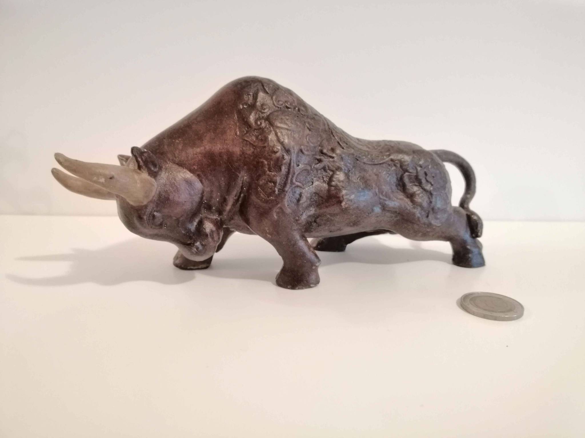

Ceux la je suis en train de faire des vidéos pour les expliquer plus clairement. Si tu peut attendre un ou deux mois. c'est pour le PLA. Qui lui ne se dilue pas (sauf avec des produit plus ou moins Toxic.) un petit teaser... (au départ c'est une impression complètement louper... c'est la figurine qui a convaincu mon pote le prof... PLA normal en 0.3mm)

L’acétone reste pour moi le plus simple le moins coûteux. c'est tout dans le temps de "trempage" ou d’exposition. mais une fois bien maîtrisé. y pas grand chose qui s'en rapproche.
