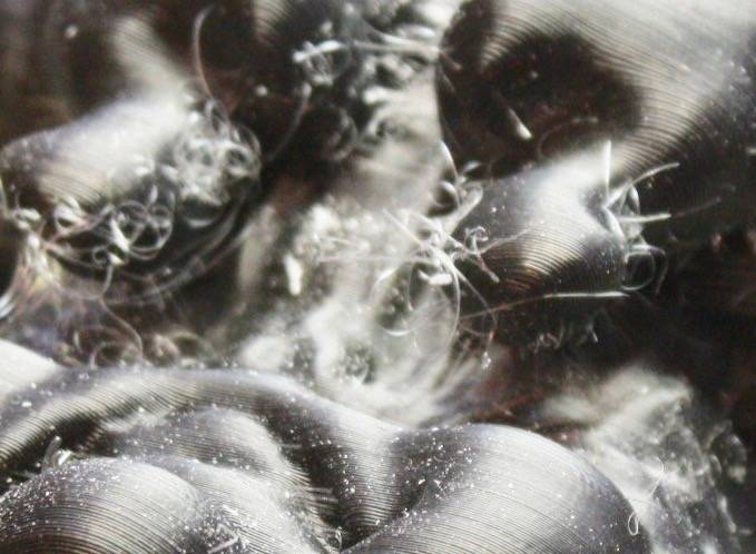

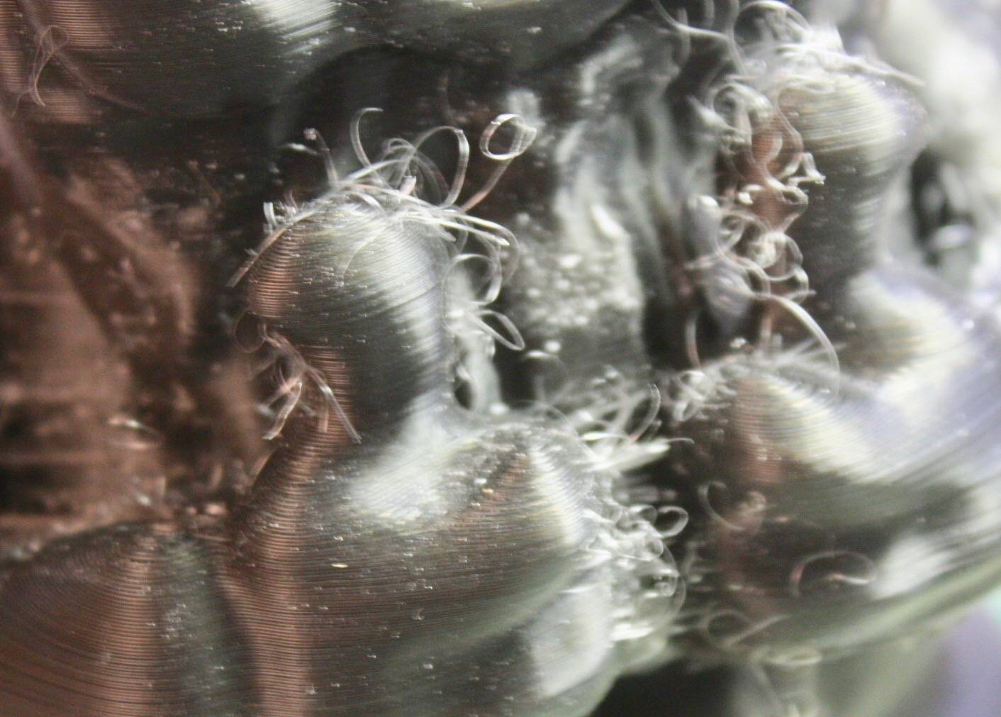

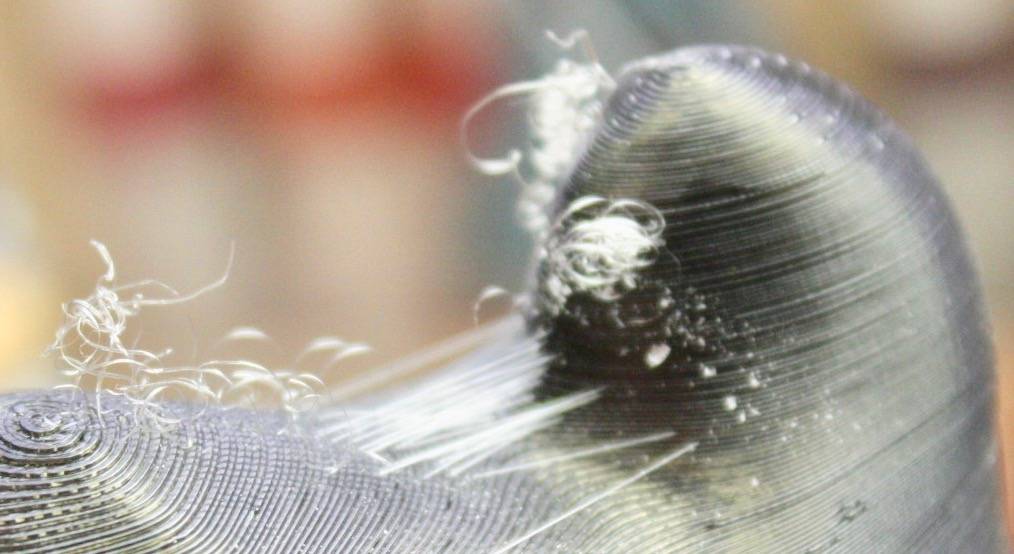

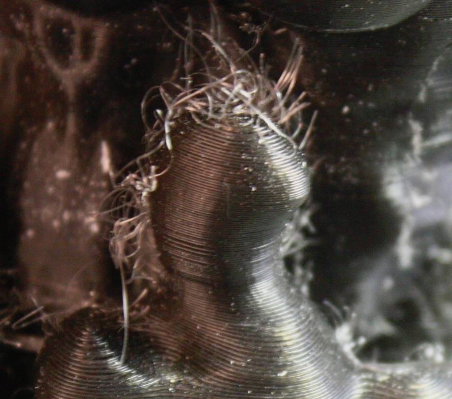

papy22 Posté(e) Décembre 17, 2019 Auteur Partager Posté(e) Décembre 17, 2019 Bonjour à tous, J' avais dit que j' envoyais les photos ... les voilà mes poils dérangeant ... qu' en pensez vous ??? Cordialement Papy Lien vers le commentaire Partager sur d’autres sites More sharing options...
Yaya Posté(e) Décembre 17, 2019 Partager Posté(e) Décembre 17, 2019 Perso je débute (1 impression pour le moment) , mais j'ai commencé à regarder une vidéo sur les réglages de cura, il est dit de cocher la case rétraction pour éviter les cheveux d'ange. C'est peut être ça ton problème. Lien vers le commentaire Partager sur d’autres sites More sharing options...
papy22 Posté(e) Décembre 17, 2019 Auteur Partager Posté(e) Décembre 17, 2019 Bonsoir, Perso , je me sert de simplify 3D , mais je vais regarder si je vois une commande similaire ... Merci à toi , bonne soirée Cordialement Papy Lien vers le commentaire Partager sur d’autres sites More sharing options...
pascal_lb Posté(e) Décembre 17, 2019 Partager Posté(e) Décembre 17, 2019 il y a 18 minutes, papy22 a dit : je me sert de simplify 3D , mais je vais regarder si je vois une commande similaire . tu as ça dans le premier onglet "extrudeur" je crois... sinon soit tu es un peu chaud, soit ta ventilation de pièce est un peu trop "violente" Lien vers le commentaire Partager sur d’autres sites More sharing options...
