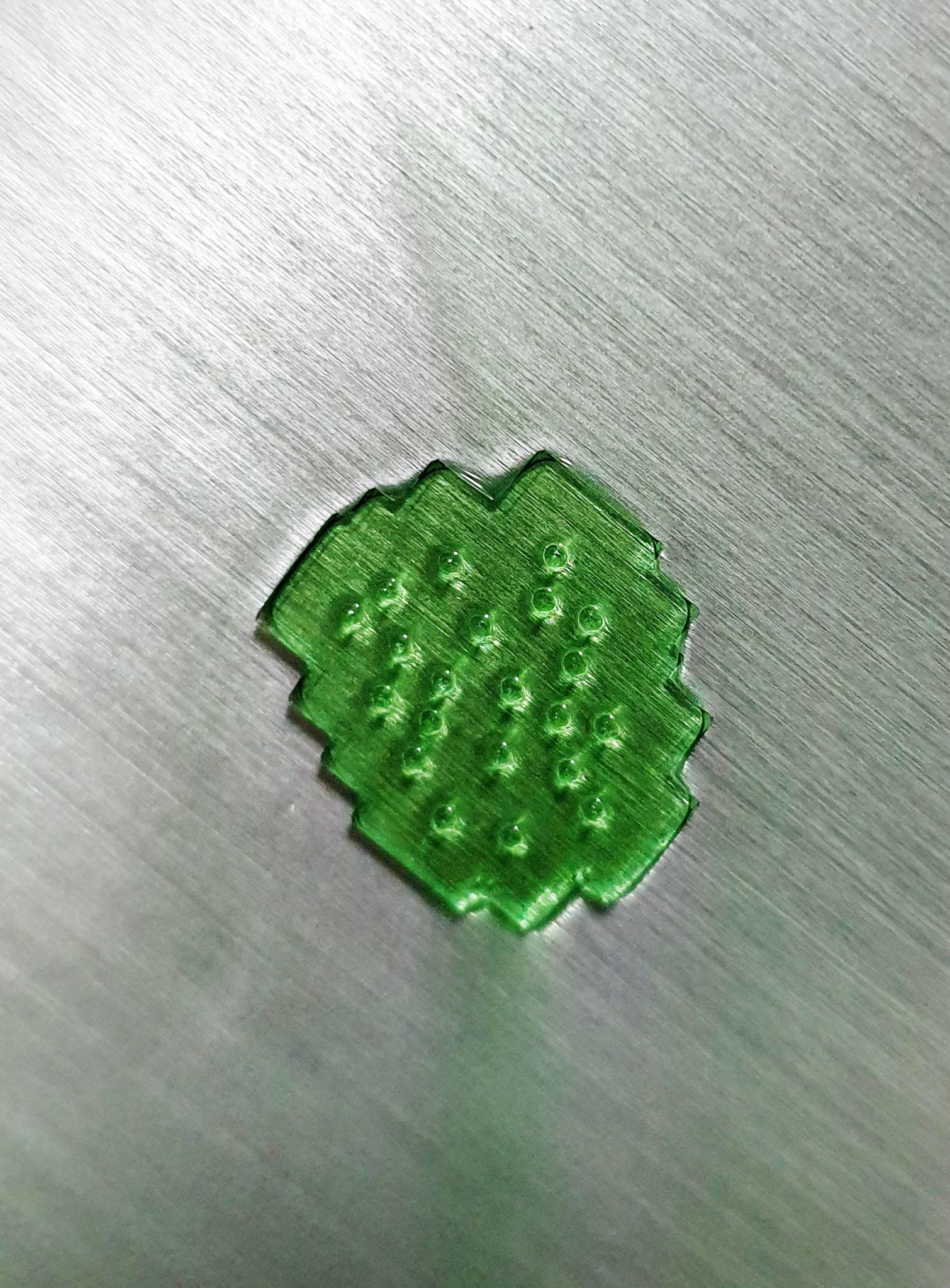

Kawasakix Posté(e) Décembre 26, 2019 Posté(e) Décembre 26, 2019 (modifié) Bonjour Papy, Pas de soucis pour le vent. Nous avons eu des vents phénoménaux avec une pointe à ...... 42.2 km/h Ces principes de précautions à outrance deviennent stupides. M'enfin... Bon, en dehors de çà, soucis d'impression. En fait je n'imprime pas, au sens propre comme au figuré. Ou plutôt si, j'imprime, mais pas ce que j'ai demandé. Je n'ai pas fait de photos mais tu vas vite comprendre. Lors de mon premier essai, j'ai eu l'empreinte du début de mon impression fixée sur le film et non pas sur le plateau. J'ai mis de côté ce problème auquel tu as été confronté et surtout la réponse apportée car la résine, lorsque je vide mon bac, n’accroche absolument pas sur le film. Elle glisse et le film est sec quand toute la résine est descendue. J'ai pensé alors à un mauvais réglage de la position "Home" et j'ai refait le réglage avec une feuille de papier ordinaire. Lors de mon dernier essai, j'ai eu, sur le plateau qui descend, un magnifique rectangle aux dimensions de la vitre UV parfaitement imprimé et bien accroché sur celui-ci, et dans le bac, des lambeaux de résine qui ne ressemblaient à rien. Donc sur le coup, je dois être un cas spécial car impression du format de la vitre (sur 2 ou 3 dixièmes) sur le plateau ??? Je pense qu'il s'agit peut-être d'une feuille de papier trop peu épaisse pour le réglage. Peut-être devrais-je essayer du 90 gr ou du 120 gr ? J'ai vu que certaines petites machines sont livrées avec des cartes à jouer pour faire le réglage. Des avis ??? Bien amicalement à tous en espérant que bientôt, 2020 me fasse meilleure impression ! Kawa Modifié (le) Décembre 26, 2019 par Kawasakix orteaugrafe
papy22 Posté(e) Décembre 26, 2019 Auteur Posté(e) Décembre 26, 2019 Salut , Bien content que vous n' avez pas subi d' avaries , c' est vrai que je me suis un peu inquiété, n' ayant plus de nouvelles... bon, tout va bien , c' est le principal ... Déjà , et TRES IMORTANT il ne faut pas faire ton réglage sur la position home , mais faut faire la recherche du point zéro .. et je pense que sur ta machine comme sur la même tu as une touche de confirmation du point zéro... sinon, ton réglage ne sert à rien... bien possible que ton soucis d'impression vienne de là... Sinon, cela peut venir du nombre et du réglage de tes supports...dans chitu , à droite , tu vois la figure changer au fur et à mesure que tu modifie les réglages... moi je met le haut en forme de boule et environ 40 à 50 % selon ce que j' imprime et dans tous les cas ... un raft... ( socle ) de 2 mm et 45 ° de pente... Un modèle dans les 20 MO doivent suffire pour les essais... et 40 mm * 40 mm environ d'embase... Perso, comme je crois te l' avoir déjà dit , je nettoie le FEP à l' alcool à brûler.. à chaque fois... Je vais voir comment t' envoyer des photos ^plus explicatives , mais si tu trouves, dis le moi... Je reviens un peu plus tard... Amicalement Papy
Kawasakix Posté(e) Décembre 26, 2019 Posté(e) Décembre 26, 2019 (re) Sur ma bécane, et sur les autres aussi, je suppose, le "home" est la position en Z du plateau par rapport à la vitre UV. Cette position est d'abord déterminée, pour le support de plateau, par un détecteur réglable (Fin de course). Une fois sur cette position, (qui une fois définie, ne varie plus), le plateau, lui, se règle en positions parallèles aux plans X et Y et aussi en Z par des vis CHc. Certaines imprimantes ont des rotules. En résumé, la position que j'appelle Home est la position du plateau par rapport à la vitre avec une épaisseur entre les deux, correspondant à priori à une feuille A4. Maintenant, quelle doit-être cette épaisseur ? Ma notice en anglais, ne donne pas d'épaisseur de cette feuille. J'ai utilisé du 70 grammes. Est-ce suffisant ? J'ai aussi du 80, du 90 et du 110 grammes. J'espère que le problème vient de là car la plaque UV semble fonctionner, sinon, je n'aurais pas eu d'impression aux dimensions de la vitre sur la plaque. Faut que je teste à moins que quelqu'un ait déjà rencontré ce problème. Maintenant, Papy, je suis retraité, mais encore en activité, et je ne dispose pas de temps de loisirs comme si j'étais en vraie "roue libre". Merci aussi de t'être "un peu inquiété". C'est gentil de ta part. Amicalement, Kawa

Kawasakix Posté(e) Décembre 26, 2019 Posté(e) Décembre 26, 2019 Bon, nouvelle impression négative. Encore une fois, j'ai la surface correspondant à l'écran UV qui est imprimée sur le plateau mais aucune trace de ma pièce. Je pense par contre avoir trouvé pourquoi j'avais la dernière fois cette même impression + des lambeaux de résine dans le bac. En fait, ces lambeaux seraient créés par l'éclairage très puissant de ma petite lampe de poche. En effet, tout à l'heure, j'essayais, en éclairant bien au centre du bac, de voir si j'avais un début d'impression de ma pièce quand je vis fumer la résine !!! Cette lampe émet des UV !!! Cent fois sur le métiers remettez votre ouvrage, je vais donc reprendre ma pièce avec Chitubox, redécouper le jambon en tranches en mettant des supports (au cas où) et je vais faire un nouvel essai. Pour info sur le papier de réglage, j'ai 3 centièmes de mm d'écart entre le 80 gr et le 120 gr que j'ai utilisé tout à l'heure. Donc, cela ne doit pas avoir grande influence. La suite au prochain numéro...

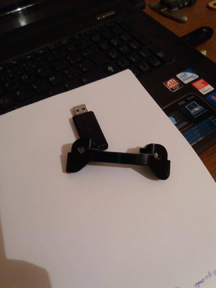

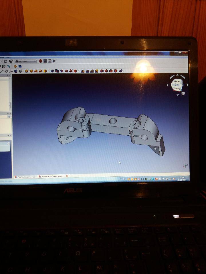

Kawasakix Posté(e) Décembre 26, 2019 Posté(e) Décembre 26, 2019 Mon ami imprime sans problèmes. Passionné de modélisme il avait fabriqué un oiseau, oui oui, un oiseau radio commandé !!! Du coup, comme il était fragile en balsa, il est en train de le refaire avec de la résine. Voici ce qu'il m'a montré :

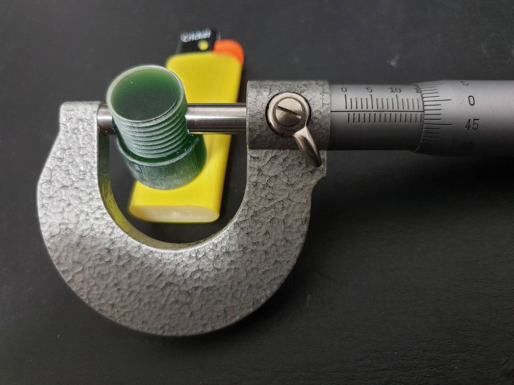

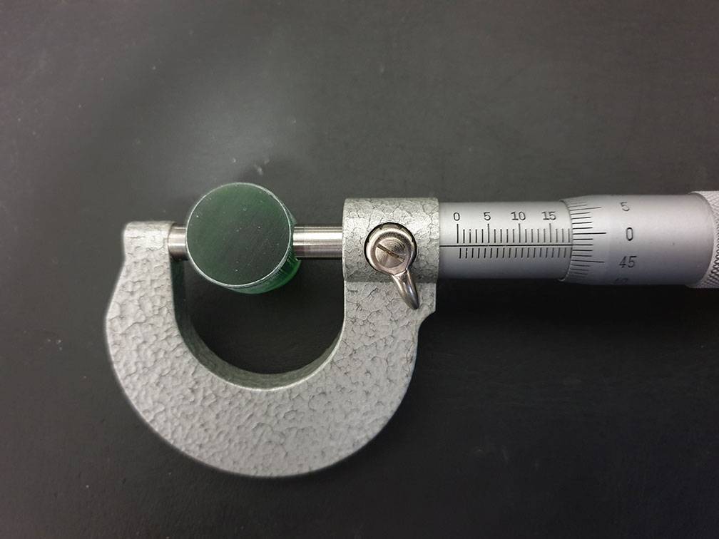

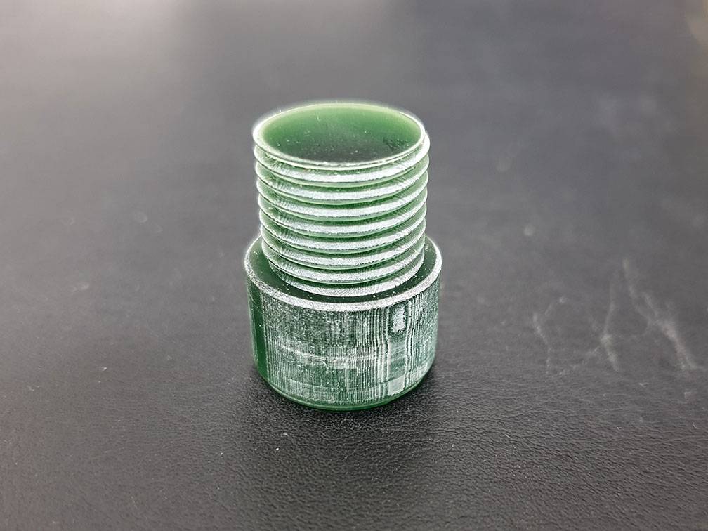

Kawasakix Posté(e) Décembre 26, 2019 Posté(e) Décembre 26, 2019 (modifié) Bon, ça-y-est, j'ai réussi à faire mon raccord. Je suis surpris par la précision. Mon filetage M15 x 1.50, pas vraiment normalisé, est nickel. Il se visse parfaitement sur la pièce femelle, sa cote est de 14,98 mm et l'autre partie, de diamètre 18.5 fait pile poil 18.48 mm mesurés au palmer ! Le seul truc qui m'ennuie est que la pièce, après nettoyage, sort blanchâtre. C'est dommage mais bon, j'ai retrouvé le sourire ! Bonne nuit Papy Modifié (le) Décembre 27, 2019 par Kawasakix Ajout photos

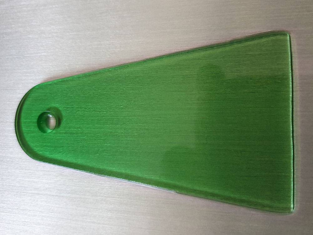

Kawasakix Posté(e) Décembre 27, 2019 Posté(e) Décembre 27, 2019 Hello Papy Hier soir, j'ai avancé dans mon boulot pendant que ça "printait". Du coup, un peu de temps libre aujourd'hui. Je me suis d'ailleurs renversé hier soir un bon demi verre d'alcool isomeschoses sur la cuisse et mes choses, justement , mais ce matin, tout était en place et fonctionnel . L'homme de la pampa, parfois rude, comme disait Lino, en a vu d'autres ! Je vais faire un nouvel essai d'impression : une petite raclette pour nettoyer le dessus de mon plateau. Celle que j'ai, fournie d'origine, est un peu trop grande et ne passe pas. Si tu as une réponse à ce blanchiment, je suis preneur. Amicalement, Kawa
papy22 Posté(e) Décembre 27, 2019 Auteur Posté(e) Décembre 27, 2019 Goude borning, Pour la raclette, j' ai essayé celle en plastic... mais les pièces sont difficiles à retirer... du coup , je me sert d' une spatule de peintre que j' ai affuté d' un seul coté seulement , avec un angle important et ensuite que j' poncé adoucie avec de l' abrasif très fin, un peu comme un coupe chou ds grands pères... et là ... plus de problème... Pour le blanchiment, c' est à la sortie d' imprimante ou après les UV... et quelle est la couleur de la résine ?? moi j' utilise de la blanche et quand je la met sous les UV, elle prends une couleur bronzée... A plus Papy

Kawasakix Posté(e) Décembre 27, 2019 Posté(e) Décembre 27, 2019 (modifié) il y a 33 minutes, papy22 a dit : Pour le blanchiment, c' est à la sortie d' imprimante ou après les UV... et quelle est la couleur de la résine ?? moi j' utilise de la blanche et quand je la met sous les UV, elle prends une couleur bronzée... Quand l'impression est terminée elle est bien verte. C'est après le passage aux UV ou au nettoyage à l'alcool. Je vais voir, mon impression est terminée. Modifié (le) Décembre 27, 2019 par Kawasakix Ajout photo

Kawasakix Posté(e) Décembre 27, 2019 Posté(e) Décembre 27, 2019 Bon, et bien j'ai une nouvelle réponse à mes questions. Ce fameux blanchiment viendrait, sauf erreur, du bac à ultrasons !
papy22 Posté(e) Décembre 27, 2019 Auteur Posté(e) Décembre 27, 2019 c' est pour cela que je t' ai fait ma réponse tout à l' heure... Trop de temps font bronzer les pièces , à vrai dire c' est le principe des cabines de bronzage ... sauf qu' il s' agit de personnes dans les cabines ... tout ça me parait assez logique... Quand on peint comme moi, ça ne semble pas avoir beaucoup d'importance, les pièces restent sur une étagère , mais pour des pièces usuelles comme une raclette ou des parties d' avion par exemple, je pense que trop d' expo aux UV peuvent rendre les pièces beaucoup plus cassantes... A force , les secrets de l' imprim se dévoilent et l' on connaitra bientôt le nom du filou... A+ Papy
