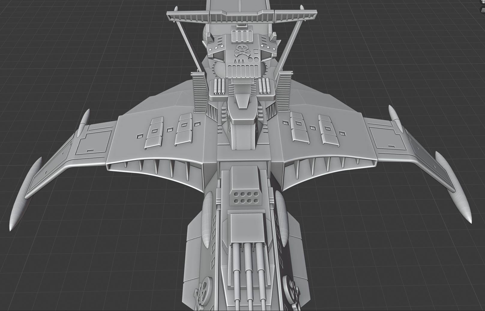

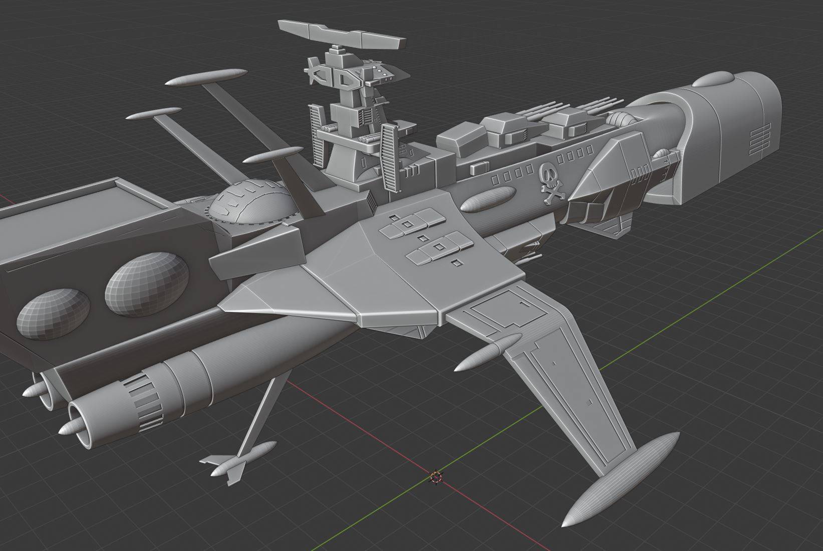

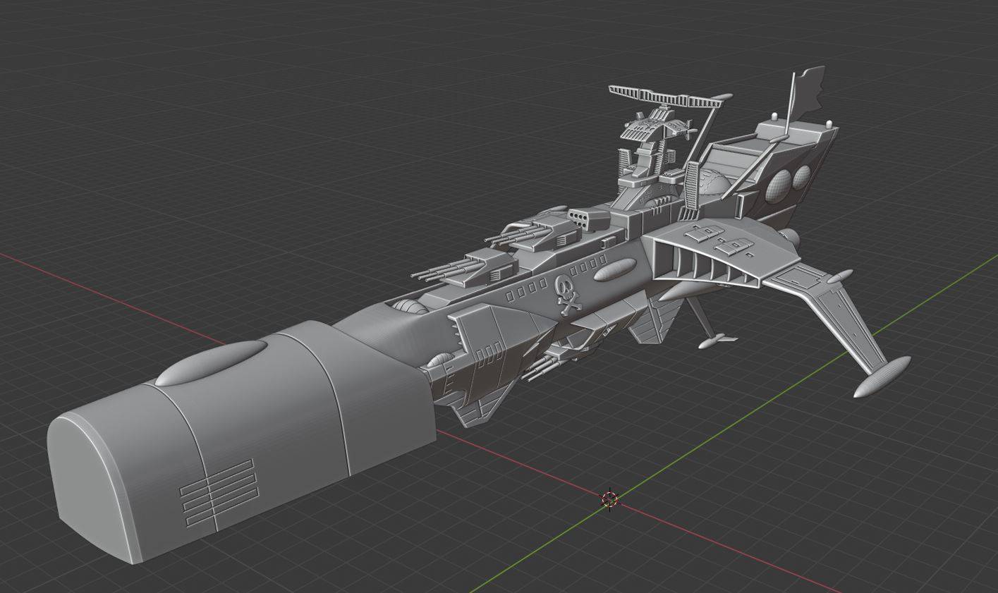

Ivanesco Posté(e) Mai 15, 2020 Partager Posté(e) Mai 15, 2020 Je viens de tomber sur ce post. Je suis en train de modéliser ma version de l'arcadia d'albator 84 qui sera bientot terminé. Il me restes quelques détails a finir et apres go l'imprimer 4 Lien vers le commentaire Partager sur d’autres sites More sharing options...
Ironblue Posté(e) Mai 15, 2020 Auteur Partager Posté(e) Mai 15, 2020 très belle modélisation si il te venait l'envie de faire le dernier celui qui apparaît dans le film d'animation je te le prend de suite, le seule que j'ai trouvé et beau mais il y a des détails qui ne me vont pas il est pas assez "élancé" on à l'impression qu'il à prit de l"embonpoints par rapport au film et il n'y a aucun canons et les canons sur la tourelle circulaire et pour moi un des atouts de ce vaisseau. faire la modif pour le rendre plus long me parais accessible à mon niv par contre les canons la c'est trop complexe pour moi et comme il est payant j'ai pas envie d'investir et de ne pas pouvoir le faire. Lien vers le commentaire Partager sur d’autres sites More sharing options...
Ivanesco Posté(e) Mai 15, 2020 Partager Posté(e) Mai 15, 2020 Je compte me le faire dans quelques temps. Je collecte un max d'images références. Mais je compte faire celui d'albator 78 avant ^^. Chaque vaisseau sera imprimé en 1m de longueur. L'avantage en ayant fait la modélisation moi même, c'est que chaque pièce a été faite de façon a être imprimée le mieux possible, avec le moins possible de collage visible. Encore 2 a 3j de modélisation pour les détails du château arrière (fenêtres, balustrade et enjolivure entre autre) et je commencerai l'impression. Au total plus de 80 pièces différentes Lien vers le commentaire Partager sur d’autres sites More sharing options...

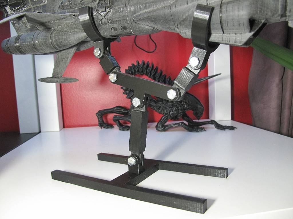

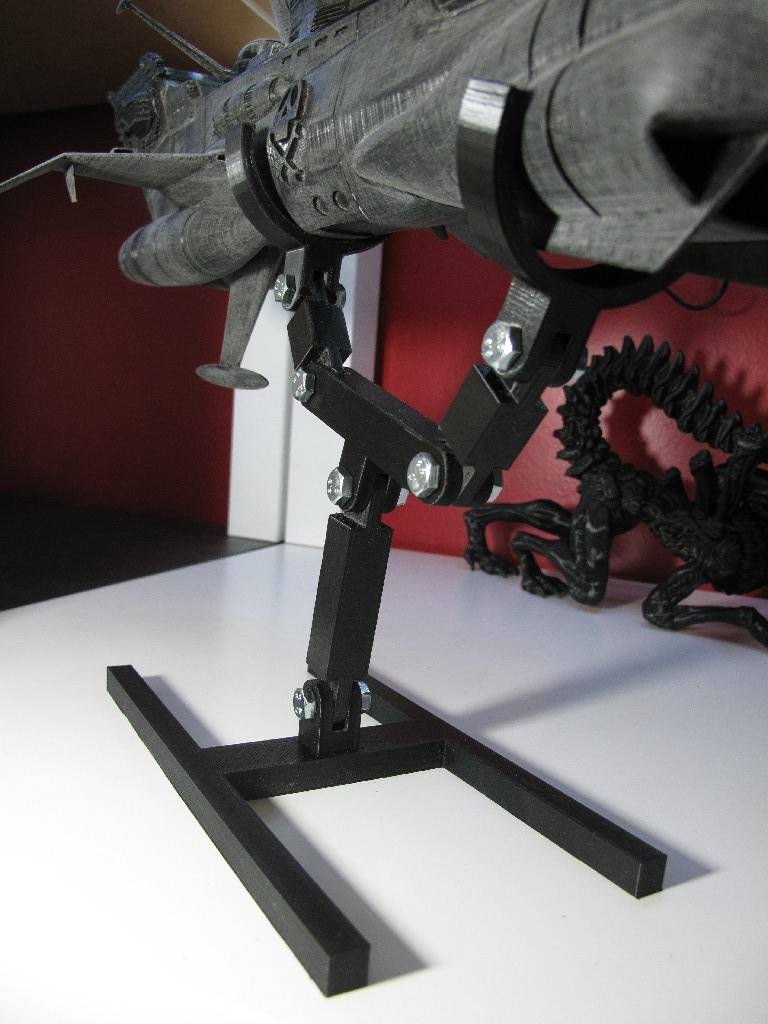

Arnaud Lecocq Posté(e) Juillet 16, 2020 Partager Posté(e) Juillet 16, 2020 Le 21/01/2020 at 22:43, Ironblue a dit : Merci pour le changement de titre. J'ai pas avancer sur le vaisseau mais je lui ai modélisée et imprimée un support modulable. je fini d'imprimer des molettes pour les vis et les écrous. Bonjour, je suis intéressé par le support modulable, c'est de ta conception ou tu as trouvé un lien STL pour cela ? Merci d'avance pour ta réponse Lien vers le commentaire Partager sur d’autres sites More sharing options...
Ironblue Posté(e) Juillet 16, 2020 Auteur Partager Posté(e) Juillet 16, 2020 (modifié) C'est fait maison, voila les fichiers, pour les vis et écrous je ne sais plus qu'elle dimension c'est. molette vis.stl support 4.stl support 2.stl support 5.stl support 1.stl support 3.stl Modifié (le) Juillet 16, 2020 par Ironblue Lien vers le commentaire Partager sur d’autres sites More sharing options...

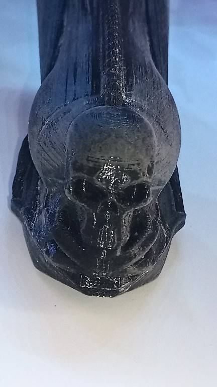

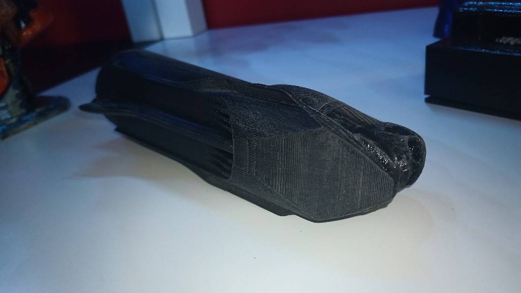

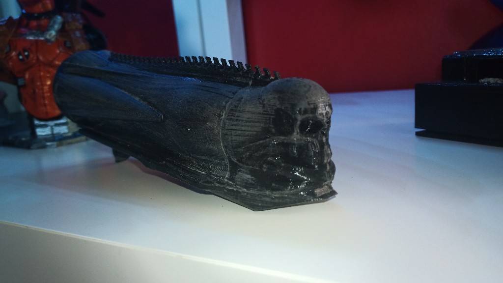

Ironblue Posté(e) Juillet 18, 2020 Auteur Partager Posté(e) Juillet 18, 2020 Début de l'impression 3 Lien vers le commentaire Partager sur d’autres sites More sharing options...
Titi78 Posté(e) Juillet 18, 2020 Partager Posté(e) Juillet 18, 2020 Tu as imprimé en 0 2 et poncé un petit peu par endroits ? Lien vers le commentaire Partager sur d’autres sites More sharing options...

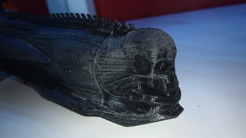

Ironblue Posté(e) Juillet 19, 2020 Auteur Partager Posté(e) Juillet 19, 2020 imprimé en 0.15 et oui poncé à certains endroits, j'attend d'imprimer d'autres éléments pour finir le ponçage. 1 Lien vers le commentaire Partager sur d’autres sites More sharing options...
Titi78 Posté(e) Juillet 19, 2020 Partager Posté(e) Juillet 19, 2020 Pour le ponçage tu le fait à l'eau ? Lien vers le commentaire Partager sur d’autres sites More sharing options...
Ironblue Posté(e) Juillet 19, 2020 Auteur Partager Posté(e) Juillet 19, 2020 (modifié) non à sec avec du grain 120 pour commencer puis du 180 et si je veux vraiment un truc très très lisse, je fini avec du 240 mais je l'utilise rarement car j'applique du chlorure de méthylène qui lisse vraiment bien. Pour ce vaisseau, je pense faire comme pour le premier, ponçage 120 puis 180 et application de colle blanche plutôt que du chlorure car je veux le côté mat de la colle à bois alors que le chlorure donne un effet brillant. Modifié (le) Juillet 19, 2020 par Ironblue 1 Lien vers le commentaire Partager sur d’autres sites More sharing options...
Titi78 Posté(e) Juillet 19, 2020 Partager Posté(e) Juillet 19, 2020 J'ai vue quelque part que certains utilisent un mélange colle à bois et talque en guise d'enduit pour boucher les sillons . C'est ce que tu utilise ? Lien vers le commentaire Partager sur d’autres sites More sharing options...
Ironblue Posté(e) Juillet 19, 2020 Auteur Partager Posté(e) Juillet 19, 2020 non pas encore essayée, je l'utilise pur ou avec un peu d'eau mais ça doit bien fonctionner car quant je fais des dioramas, j'utilise la colle à bois pour tout et n'importe quoi et je la mélange avec pleins de truc différent (sable, bicarbonate, sciure de bois, etc..) donc le talque doit bien fonctionner, j'ai pas de talque sous la main, j'essayerai avec de la farine si j'ai des petits trous à boucher. 1 Lien vers le commentaire Partager sur d’autres sites More sharing options...
