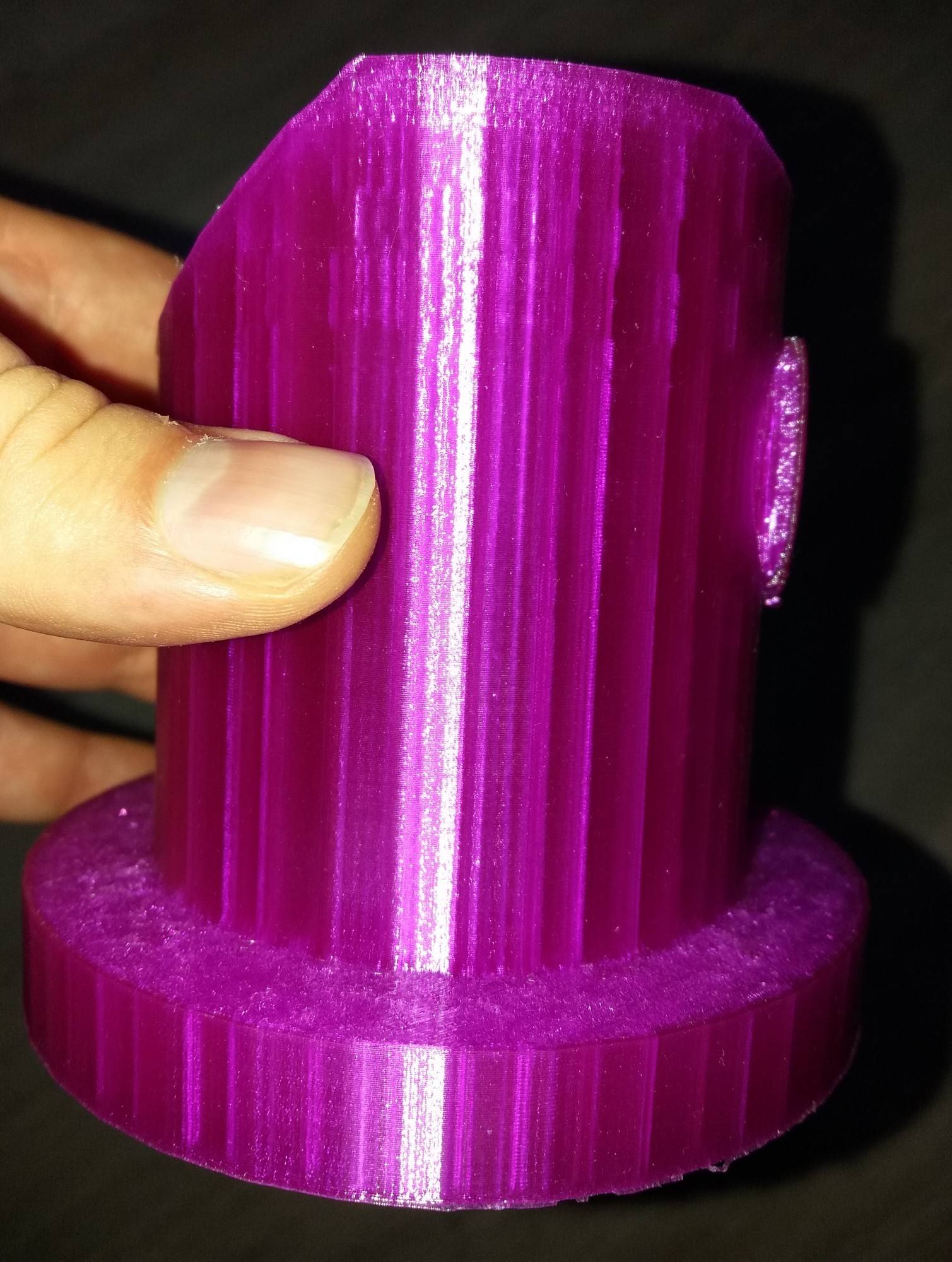

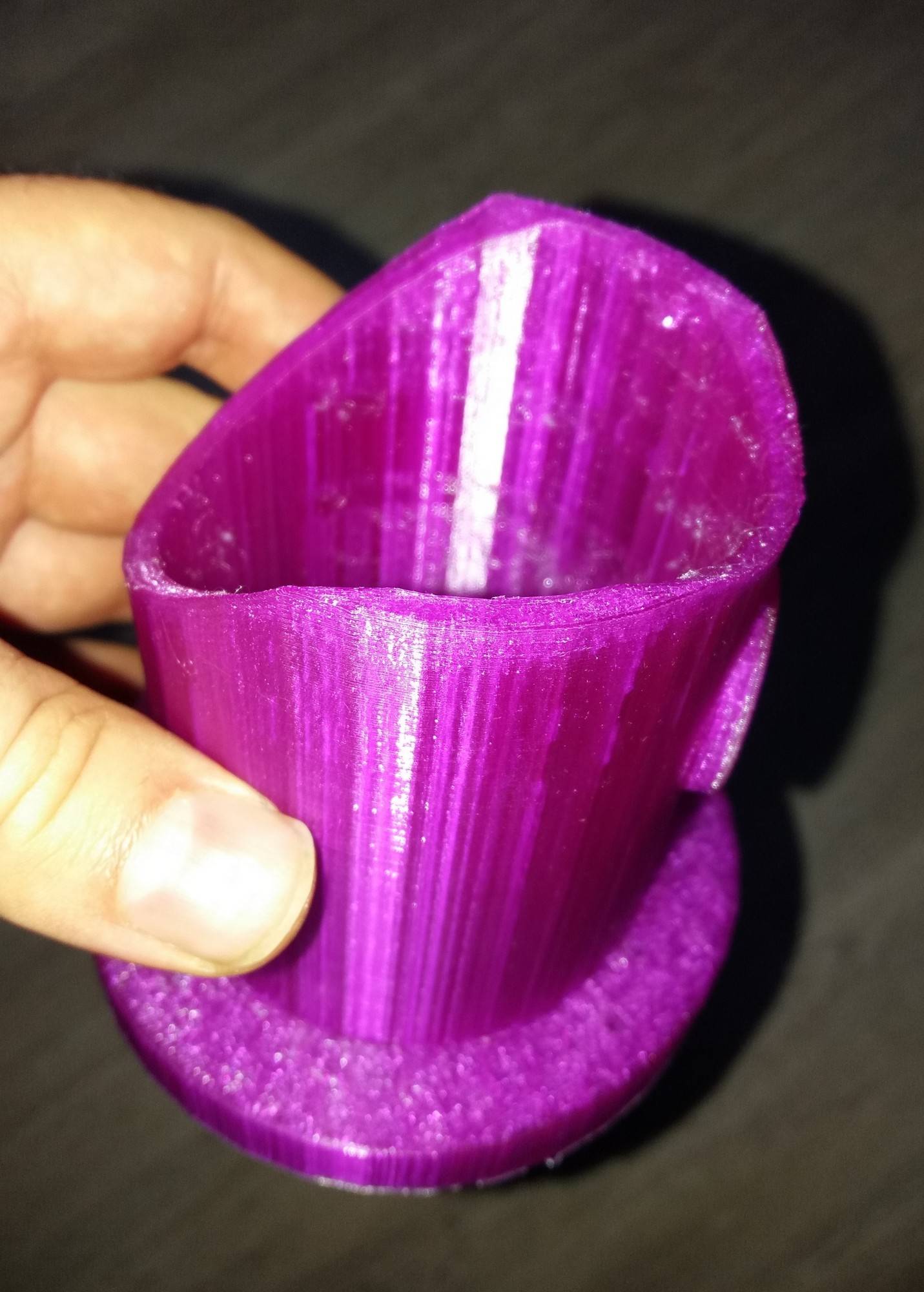

Bonjour, un objet qui auparavant s'imprimer parfaitement, depuis quelques jour s'imprime avec cette aspect sur la surface du dessus, sauriez vous ce qui peut causer ca ?
C'est de la pâtisserie ? Tu imprimes tes gâteaux à la framboise ? Ça me semble très réussi !
Trêve de plaisanteries. On peut difficilement t'aider sans un minimum de renseignements complémentaires. Quelques questions pour comprendre.
Exactement avec la même machine et sans changer un paramètre ?
Avec le même filament ?
Et sur le côté ? Peux-tu nous donner d'autres vues de cet objet ? Parce que là c'est pas très clair (mais ça me donne une envie de bavarois au fruits rouge).
Sur quelle machine ?
Quand tu imprimes un autre objet, cela donne quoi ?

Alors effectivement je n'ai changer ni machine ni paramètre ni filament.
J'imprime avec la Flash Forge Finder
Sur d'autres objets j'ai le m^me souci
Modifié (le) par johok
Tu as le même soucis sur d'autres objets mais avec le même filament ? As-tu tester avec un autre filament (par exemple du pla "standard") ?
Le côté de l'objet semble bien imprimé, mais constates-tu une différence ailleurs que sur la couche supérieure depuis l'apparition du problème ?
Oui d'autres objets avec le même filament, mais avant ca imprimer super avec se filament.
Non que sur les couches supérieurs

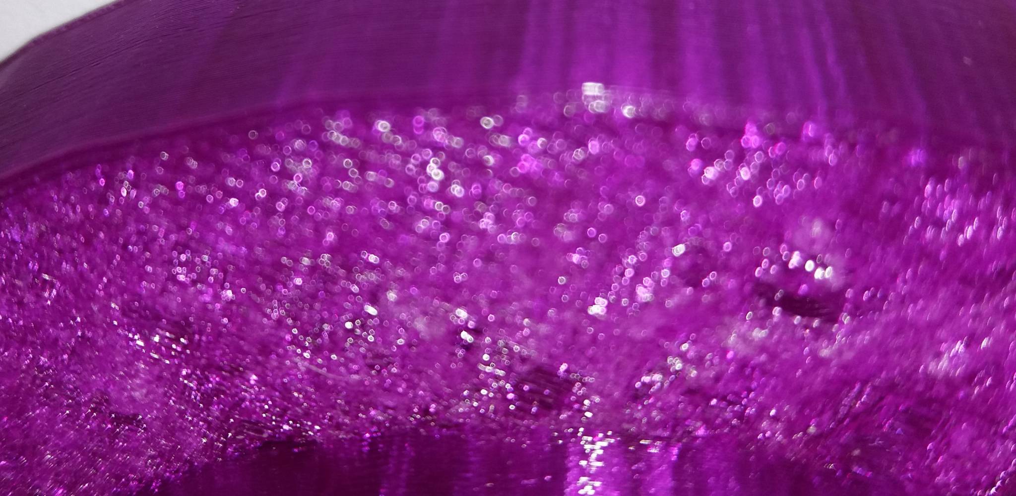

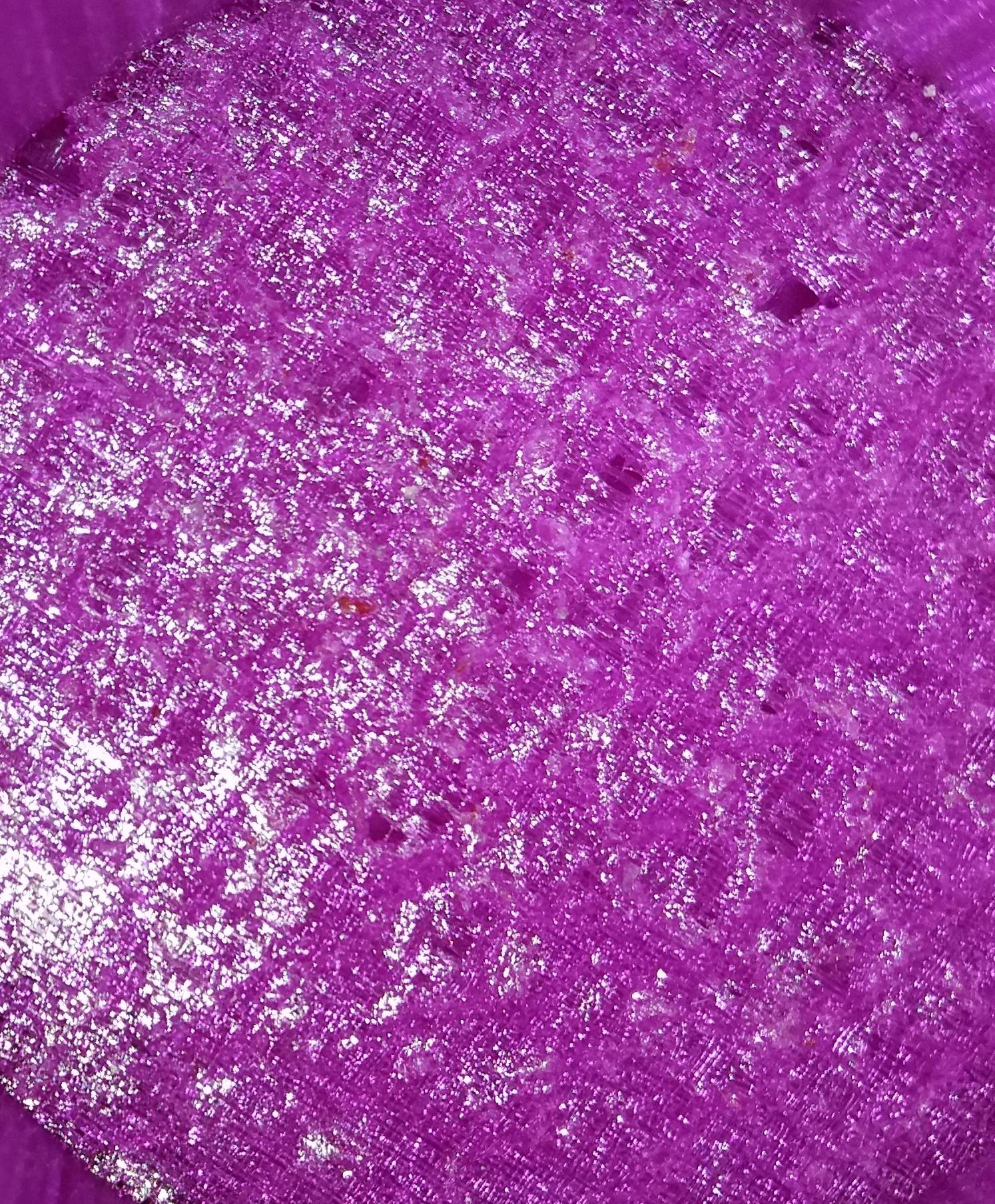

Regarde ton paramétrage sur le nombre de couches supérieures. Je pense qu'il n'y en a pas assez.
Modifié (le) par cassyves
Tu as essayer de déboucher la buse avec l'aiguille?
Car avec la couleur de ton filament + flash c'est difficilement visible mais oui, la dernière couche ne possède pas assez de matière. Et si ce souci apparait d'un print à l'autre en général il n'y a pas 10 000 raisons. 🙂
Sinon oui, tu peux augmenter le nombres de couche supérieur dans ton slicer. Mais si tu as un couac sur l'extrusion ce sera du bricolage et le souci reprendra d'ici quelques print.

Qu'est ce qui peut causé de couac ?
Une buse un chouilla bouché tout simplement. Voir un extrudeur un peu encrasser.
Ça te donne des impressions avec pas trop de dégat sur l'axe Z, mais une fois que ça doit remplir une surface plane en X/Y le diamètre de filament n'est pas suffisant et t'offre une couche dégueulasse laissant apparaître le remplissage avec des troues en prime.
