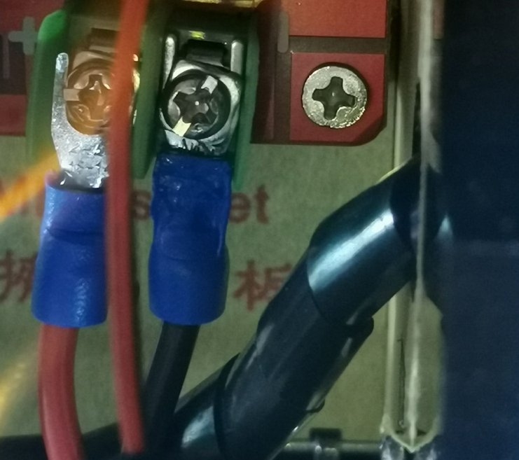

Je reviens vers vous avec un nouveau problème... ou pas.
J'ai dû changer le bloc de chauffe de mon A6 ; je lui ai mis un tout neuf avec une nouvelle buse. Juste après, lorsque j'ai allumé l'imprimante, elle m'a affiché une température de hotend à 358° au lieu des 18 de la pièce, je me suis dit que j'avais dû péter la thermistance. Mais après avoir légèrement desserré la vis qui la tenait, tout est rentré dans l'ordre. J'avais dû serrer un peu trop.
Ce matin je m’apprêtais à lancer une impression ; je devais remettre le filament donc j'ai fait chauffer la buse. Quand elle est arrivée à 180° j'ai senti une odeur de brûlé, j'ai donc tout arrêté. D'abord je me suis dit que c'était peut-être le bloc neuf qui sentait à la première chauffe, mais je n'avais jamais eu ça avant.

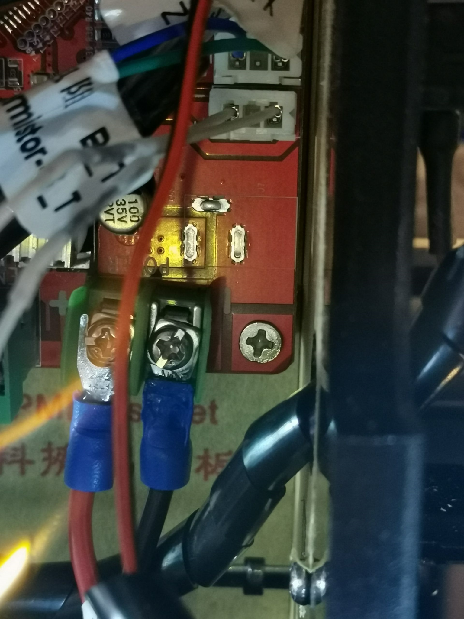

J'ai tout inspecté : rien d'anormal au niveau de la buse, de la résistance et de la sonde. Rien d'anormal au niveau des connecteurs non plus, et puis j'ai vu ça :
Ce sont les 2 fils qui viennent du bloc d'alimentation, on dirait que la cosse de celui de droite a un peu fondu. Mais au niveau de l'alimentation, j'ai tout inspecté aussi, tout est nickel.
Du coup, l'odeur de brûlé vient-elle de là, et si oui, pourquoi et que puis-je faire ?
Je précise que l'alimentation est celle d'origine, mais je l'ai désolidarisée de l'imprimante. J'ai construit le fameux meuble Ikea et l'alimentation est hors du caisson. Je n'ai pas monté le cache de la carte mère afin que tous les fils ne soient pas serrés dessus.
Je précise aussi que j'ai monté cette machine il y a seulement 6 mois, je suis encore novice et pas électronicienne du tout...
Merci d'avance pour votre aide 😀

le manchon bleu du fil noir ? moi je dirais juste qu'il n'a pas été serti exactement comme le fil rouge. rien de significatif. ce serait plutôt du coté rouge que c'est peu serti
par contre la déviation du bloc bornier vert indique que tu serres trop fort tes vis et tu peux abimer en-dessous
en électronique, en général l'odeur de brulé s'accompagne d'un passage à la couleur marron caramel pour le truc qui a surchauffé
pourquoi ça ne serait pas au niveau de la buse ? après tout c'est là que ça doit chauffer en premier

Merci Phil. Je vais corriger tout cela.
Tu penses alors que cela pourrait venir des nouvelles pièces ? Je n'ai jamais eu cette odeur avant, alors que ce sont des buses et des blocs d'un même lot. La seule pièce qui est inédite c'est la vis avec le teflon, c'est une nouvelle marque.

Pour éviter tout problème (enfin pour les minimiser) sur ce genre de cosses (bleus sur ton image) il faudrait souder les fils sur les cosses pour éviter tout faux contact et risque d'échauffement

s'il n'y a pas de pb de contact sur ces deux cosses, si ça marche comme ça : touche à rien
souder des cosses prévues à sertir , ça veut dire d'abord retirer le manchon bleu en pvc car lui il n'est pas du tout prévu pour la température d'une soudure. si le sertissage est bon (fil bien bloqué dans la cosse) mieux vaut laisser comme ça
une méthode empirique : tu fais fonctionner jusqu'à l'odeur de brulé, puis tu arrêtes tout, tu débranches le secteur. et tu promènes doucement tes doigts pour sentir où c'est chaud. il y a des endroits où ça peut être normal (driver de moteur, régulateur de tension...) et d'autre pas

Alors, ce que j'ai pris pour du plastique fondu en fait ne l'est pas. Les 2 cosses sont pareilles, je pense que c'est la marque du sertissage (qui n'était pas du même côté pour les 2). Les fils sont bien branchés et intacts, aucune possibilité de faux contact.

J'ai inspecté de nouveau absolument toutes les connexions : alim, carte mère, moteurs... et les fils de la résistance et de la sonde. Pas de fondu, de brûlé, de mal branché. Par contre l'odeur est bien présente, je dirai genre "chimique".
Pensez-vous que je peux faire un test "pour de vrai" ?

a moins que tu ne sois victime de la plus ironique des coïncidences, un problème séparé mais simultané, vérifies le connecteur blanc sous le plateau, c'est LA pièce qui crame presque toujours sur une Anet.

J'ai bien vérifié le connecteur du plateau sous toutes ses coutures, il est intact. Je viens de lancer une impression, l'odeur est toujours là, peut-être un peu moins forte, mais tout est normal, pas de surchauffe nulle part. On dirait que c'est bien le bloc de chauffe qui provoque cette odeur. Je vais quand même rester à côté de l'imprimante durant cette impression, mais il semble que j'ai stressé pour rien ; mais vu mes connaissances, je préférais demander à des pros.
Un grand merci à tous, vous venez de sauver le cadeau de Noël de ma mère, je lui fais une lampe litho et j'ai encore 3 pièces à faire.
