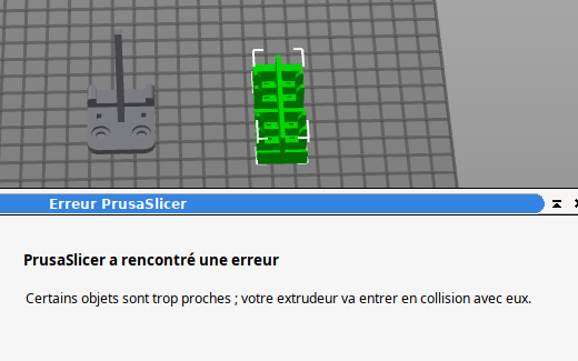

biquet Posté(e) Décembre 20, 2019 Posté(e) Décembre 20, 2019 Bonjour à tous. Je cherche à imprimer plusieurs pièces mais les une après les autres. J'ai donc configurer la "séquence d'impression" sur "un à la fois" dans modes spéciaux. Mais lorsque je sélectionne cette option Cura 4.2.1 refuse de trancher. J'ai regardé dans le descriptif (clic droit sur l'option choisi) et je dois configurer la distance buse et le système qui transporte la tête d'impression. Là je ne comprend pas ce que cela veut dire et je ne sais pas ou rentrer ces paramètres lorsque j'aurai trouvé l'explication. Si vous pouviez me guider. Merci d’avance
jmarie3D Posté(e) Décembre 20, 2019 Posté(e) Décembre 20, 2019 il y a une heure, biquet a dit : Je cherche à imprimer plusieurs pièces mais les une après les autres Pourquoi ? il y a une heure, biquet a dit : je ne comprend pas ce que cela veut dire Il faut dire à Cura comment il pourra faire pour contourner une pièce quand elle sera imprimée pour imprimer la suivante.
biquet Posté(e) Décembre 20, 2019 Auteur Posté(e) Décembre 20, 2019 Ce sont des pièces identiques, de simple bouchons et je ne voudrais pas que l'impression se plante. Si j'imprime les pièces une après l'autre, lors d'un éventuel problème j'aurai toujours les pièces précédentes faites. Il refuse de trancher lorsque je valide l'option un à la fois et je ne comprend pas la configuration qu'il me demande
Maeke Posté(e) Décembre 20, 2019 Posté(e) Décembre 20, 2019 ne fais jamais "un a la fois" sur une Anet A8......
jmarie3D Posté(e) Décembre 20, 2019 Posté(e) Décembre 20, 2019 Il y a 3 heures, biquet a dit : je ne comprend pas la configuration qu'il me demande D'après ce lien et de ce que je comprends, ce sont les côtes du bloc d'impression. Mesurées sur mon Anet, ça donne Xmin :40 Xmax : 50 Ymin: 50 Ymax: 40 Hauteur : 45 Je décline toute responsabilité si ces données sont erronées. Je n'utilise pas cette fonctionnalité. J'imprime une pièce à la fois, mais vraiment une à la fois
Maeke Posté(e) Décembre 21, 2019 Posté(e) Décembre 21, 2019 le risque si tu fais ça c'est qu'un des objets aille se cogner sur les axes ou le chariot.
jmarie3D Posté(e) Décembre 21, 2019 Posté(e) Décembre 21, 2019 Ben non, justement. Puisqu'on lui donne les dimensions, le logiciel "sait" où sont le chariot et l'axe X par rapport aux pièces et refusera de commencer s'il y a un risque. Pour tester, j'ai configuré un profil dans PrusaSlicer qui a la même fonctionnalité et c'est ce qu'il fait (je ne suis allé jusqu'à imprimer).
Maeke Posté(e) Décembre 22, 2019 Posté(e) Décembre 22, 2019 Ouais mais faut bien lui expliquer POURQUOI y'a ce blocage....
jmarie3D Posté(e) Décembre 22, 2019 Posté(e) Décembre 22, 2019 Je n'ai peut-être pas été très clair. Exemple dans PrusaSlicer, j'ai créé un profil en indiquant un rayon de 50mm de réserve autour de la buse. 50mm c'est en gros la distance entre la buse et la pièce du chariot la plus éloignée de la buse. S'il y a plus de 50mm entre les pièces comme ci-dessus, PrusaSlicer tranchera sans broncher. Sinon, il ne voudra pas comme ci-dessous. Je n'ai pas testé la hauteur de l'axe X, mais ça doit être pareil.
Maeke Posté(e) Décembre 22, 2019 Posté(e) Décembre 22, 2019 ça peut en effet marcher sur des pièces pas très hautes, sur des pièces hautes c'est une autre histoire. Cette option devrait être réservée aux deltas.
