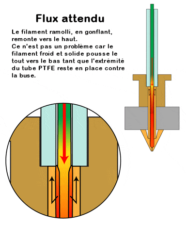

fran6p Posté(e) Décembre 23, 2019 Posté(e) Décembre 23, 2019 @ludovic.burgy Bonjour, Oh la belle sous-extrusion (on en voit pas mal en ce moment): «en cas d’éponge, à la sous-extrusion il faut que tu songes» @volavoile. Plusieurs causes possibles, la plus probable: le tube PTFE qui n’est pas en contact avec la buse. Ce petit espace créé va réaliser un colmatage de la tête: Si c’est le cas, appliquer la procédure de @Titi78 : 1
Titi78 Posté(e) Décembre 23, 2019 Posté(e) Décembre 23, 2019 J'avais écrit le message pour la Titi's procédure mais j'ai pas cliquer sur envoyer ! Heureusement que @fran6p est là !
