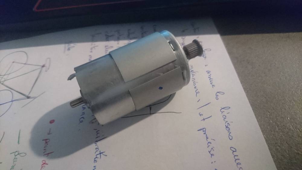

loan12 PostĂ©(e) DĂ©cembre 24, 2019 Partager PostĂ©(e) DĂ©cembre 24, 2019 bonjour, je me lance dans lâimpression 3D et l'arduino et aussi le recyclage plastique je suis Ă©tudiant en gĂ©nie mĂ©canique donc les mĂ©canismes ce n'est pas un problĂšme, en revanche je suis assez plantĂ© en Ă©lectronique et en programmation. j'ai vu sur quelques minces sites que des personnes avaient fabriquĂ©Â des imprimantes 3D avec des moteur Ă courant continu mais rien, aucunes explications sur leur fabrication... au niveau du matĂ©riel j'ai rĂ©cupĂ©rĂ© des moteurs CC de ref: rs445pa144233p, la rampe de guidage avec son chariot de jet d'encre, la courroie, les codeurs optique circulaire et linĂ©aire, une alimentation de PC et j'ai achetĂ© une carte arduino mĂ©ga 2560 avec un shield ramp 1.4 . mes premiĂšres interrogations sur le sujet c'est: est-ce-que mon shield peut controller mes moteurs cc et comment? et j'aimerai savoir aussi quesqu'il faut que je fasse au niveau de l'arduino pour que le firmware me prenne bien mes moteurs pour lâimpression?  je suis impatient de lire tout vos beaux conseils !! Lien vers le commentaire Partager sur dâautres sites More sharing options...
Jean-Claude Garnier PostĂ©(e) DĂ©cembre 28, 2019 Partager PostĂ©(e) DĂ©cembre 28, 2019 Bonjour J'ai moi aussi interceptĂ© un traceur HP A0 qui partait Ă la benne. AprĂšs des heures d'un patient dĂ©montage, j'ai Ă©tĂ© assez déçu. J'imaginais pouvoir rĂ©cupĂ©rer des moteurs pas Ă pas et des guidages de bonne qualitĂ©, malheureusement presque toutes les piĂšces sont en pouces, les patins du longitudinal sont morts, les moteurs ne sont pas des steppers, mais comme tu le dis des moteurs avec des codeurs incrĂ©mentaux en bout d'arbre. Quand au longitudinal, c'est un codeur linĂ©aire, un peu comme une rĂšgle Heidenhain. Donc ce qui anime ces traceurs, c'est une Commande NumĂ©rique Ă boucle fermĂ©e : on envoie un ordre au moteur et on surveille avec le codeur la bonne complĂ©tion de l'ordre demandĂ©. Je n'ai vu nulle part qu'on pouvait gĂ©rer ça avec un Arduino Trop compliquĂ© pour moi, j'ai mis tout ça dans un carton en attendant d'en savoir davantage. Mais il y a des pointures sur ce foirium et si je poke @Tircown par exemple, je suis sĂ»r qu'il va pouvoir te donner une rĂ©ponse plus constructive que la mienne Lien vers le commentaire Partager sur dâautres sites More sharing options...
Tircown PostĂ©(e) DĂ©cembre 28, 2019 Partager PostĂ©(e) DĂ©cembre 28, 2019 Salut et bienvenue. @Jean-Claude Garnier , tu surestimes largement mes compĂ©tences lĂ . Sauf peut-ĂȘtre quelques modĂšles professionnels Ă©litistes et quelques projets originaux, toutes les imprimantes 3D utilisent des moteurs pas-Ă -pas. Je ne crois pas que les firmwares soient adaptĂ©s Ă l'usage direc de moteurs DC+closed-loop. Il existe bien des drivers pour moteurs Ă courant continus avec boucle fermĂ©e, par exemple ODrive https://odriverobotics.com/#features. Celui-çi en particulier Ă l'avantage de prendre les mĂȘmes entrĂ©es step/dir qu'un moteur pas-Ă -pas et est donc raccordable au shield sans vraiment de modification dans le firmware de l'imprimante. En revanche x2 c'est le budget d'une CREALITY Ender 3 pour Ă©quiper les 4 moteurs. Trinamic ou Pololu ont peut ĂȘtre des drivers du mĂȘme genre. Je te conseille de mettre de cotĂ© les moteurs DC et de repartir sur des NEMA17, trĂšs classiques. MĂȘme si ce n'est pas nĂ©cessaire mais que tu veux garder le closed loop avec les NEMA17 et les encodeurs en utilisant le driver mechaduino https://tropical-labs.com/mechaduino/ ou ses clones, S42A de Bigtreetech ou SERVO42 de Makerbase (voir aliexpress). Je ne croix pas qu'ils soient capable de piloter des moteurs DC. Un peu de lecture: https://hangprinter.org/show_blog, c'est un concept d'imprimante un peu particulier. Dans les premiers modĂšles son crĂ©ateur a utilisĂ© des NEMA17 classiques, puis des NEMA17+Mechaduinos et les derniers tests sont avec moteurs brushless + ODrive. Lien vers le commentaire Partager sur dâautres sites More sharing options...

loan12 PostĂ©(e) Janvier 26, 2020 Auteur Partager PostĂ©(e) Janvier 26, 2020 bonjour et merci Ă tous pour vos rĂ©ponses. Pour ce qui est des imprimantes Epson j'en ai dĂ©montĂ© trois et je leurs ai rĂ©cupĂ©rĂ© les moteurs DC et pas Ă pas. elles possĂšdent toutes des moteurs pas a pas pour le scanner et des moteurs dc pour le dĂ©vidage des feuilles et le chariot d'encre. seulement le problĂšme c'est que malgrĂ© ça je n'arrive pas Ă savoir mĂȘme avec les rĂ©fĂ©rences si ce sont des moteurs qui tournent en 12V ou en 48V les alimentations de chacune transforment du 220V AC 50Hz en 48V CC voici les moteurs: le premier: 445pa1425 hn33iz27 00em-529 le second: rs-385ph-14180 Lien vers le commentaire Partager sur dâautres sites More sharing options...
loan12 PostĂ©(e) Janvier 26, 2020 Auteur Partager PostĂ©(e) Janvier 26, 2020 (modifiĂ©) pour les scanners 1/ em-600 jo3a23xt  sera utilisĂ© pour le dĂ©placement "Y" du plateau 2/ m35sp-11tk lf mitsumi 201105 a105 17ohm 3/ m35sp-11tk lf mistumi lot no.t f8704 17ohm    sera utilisĂ© pour le dĂ©vidage du fil ils sont tous Ă 4 fils ce sont des petits moteurs plat et rond  sinon j'avais dĂ©ja d'autres moteurs pas a pas rĂ©cupĂ©rĂ© sur un fax il me semble et ils sont plus gros et certain ont 5 fils 1/ stepping motor mistuni ma2sp-7 qh4-4112 lot no.t m8731 7ohm 4 fils (3 oranges et 1 bleu) 2/ hh7-2093 971028b 37ohm sanyo 4 fils (1 bleu, 1 jaune, 1 rouge, 1 marron) 3/ canon qh4-4115 65 27.6V 980914 5 fils (1 marron, 1 rouge , 1 noir , 1 jaune , 1 blanc)  pour rĂ©pondre aux post: je fais ce projet pas parce que je ne veux pas acheter d'imprimantes sur le marchĂ© mais pour apprendre et gagner en expĂ©rience en mĂ©canique, Ă©lectronique et informatique. pour mes Ă©tudes le fait de construire toutes sortes de mĂ©canismes est un plus dans mes CV futur et une expĂ©rience inestimable. C'est pour ça que je vous demande de l'aide, j'ai besoins de votre expĂ©rience   j'ai trouvĂ© un site qui donne un firmware pour des moteurs DC. L'auteur de l'article l'Ă crĂ©e lui mĂȘme. C'est trĂšs intĂ©ressant mais je ne comprend pas trop sont montage Ă©lectronique. https://lizzit.it/printer/ de ce que j'ai compris il connecte un moteur dc Ă un pont en H qu'il connecte Ă trois driver de moteur pas Ă pas.  J'aimerai faire des test sur mes moteurs mais pour cela j'aimerai au moins trouver les tensions d'utilisation de chacun et pour les pas Ă pas que j'ai rĂ©cupĂ©rĂ© je sais pas non plus comment les brancher ModifiĂ© (le) Janvier 26, 2020 par loan12 Lien vers le commentaire Partager sur dâautres sites More sharing options...

Vector PostĂ©(e) Janvier 27, 2020 Partager PostĂ©(e) Janvier 27, 2020 (modifiĂ©) Salut @loan12 Tu pourrais peut-ĂȘtre avoir des infos concernant les moteurs MABUCHI (RS-385PH-xxx et RS-445PA-xxx) en t'inscrivant sur leur site : https://product.mabuchi-motor.com/search.html  Pour les autres : Moteur MITSUMI M35SP-11TK https://www.alldatasheet.com/view.jsp?Searchword=M35SP-11TK Moteur MITSUMI MA2SP-7QH4-4112 https://www.alldatasheet.com/view.jsp?Searchword=MA2SP-7 QH4-4112 Moteur OMRON HH7-2093971028B https://www.alldatasheet.com/view.jsp?Searchword=HH7-2093971028B ModifiĂ© (le) Janvier 27, 2020 par Vector Lien vers le commentaire Partager sur dâautres sites More sharing options...

DBC3D PostĂ©(e) Janvier 29, 2020 Partager PostĂ©(e) Janvier 29, 2020 (modifiĂ©) Bonjour, Pour le rs-385ph-14180, c'est a priori un 12V, mais vu ses specs, ça va ĂȘtre un peu lĂ©ger pour une imprimante 3D (Ă la rigueur pour un axe X en Bowden et ajoutant une rĂ©duction). Un arduino est suffisant pour piloter un moteur DC avec un encodeur (mĂȘme 2 moteurs), mais aucun firmware ne le supporte nativement sachant qu'en plus il va valoir implĂ©menter un contrĂŽle avec une boucle PID ce qui consommera pas mal de ressources. Par contre, il y a toujours la possibilitĂ© d'utiliser un second arduino qui ne s'occupera que de ça (un arduino mini sera suffisant) et qui prendra les classiques steps/dir en entrĂ©e fournis par une ramps ou autre, rĂ©cupĂ©rera et traitera les donnĂ©es de l'encodeur, et attaquera un pont en H pour contrĂŽler le moteur. Tout ça reste assez thĂ©orique.  Le 28/12/2019 at 10:49, Tircown a dit : MĂȘme si ce n'est pas nĂ©cessaire mais que tu veux garder le closed loop avec les NEMA17 et les encodeurs en utilisant le driver mechaduino https://tropical-labs.com/mechaduino/ ou ses clones, S42A de Bigtreetech ou SERVO42 de Makerbase (voir aliexpress). Je ne croix pas qu'ils soient capable de piloter des moteurs DC. Juste pour complĂ©ment, j'ajoute un autre produit que je trouve intĂ©ressant :JMC 78W nema 17 C'est donc un servo AC avec encoder 1000 lignes de 78W avec driver intĂ©grĂ© dans un format Nema 17 (et pas donnĂ©) et qui prend en entrĂ©e les classiques step/dir. Une de mes imprimantes utilise des moteurs PaP en boucle fermĂ©e, le gain en qualitĂ© n'est pas monstrueux, par contre c'est trĂšs silencieux, le driver n'envoie que le courant nĂ©cessaire  et je n'ai (Ă©videmment) jamais eu de perte de pas et l'alarme du driver ne s'est jamais dĂ©clenchĂ©e non plus. Je pense "pour le fun" les remplacer par 2 JMC comme citĂ© au dessus, quand j'aurai un peu de temps ! ModifiĂ© (le) Janvier 29, 2020 par DBC3D Lien vers le commentaire Partager sur dâautres sites More sharing options...

loan12 PostĂ©(e) Janvier 29, 2020 Auteur Partager PostĂ©(e) Janvier 29, 2020 merci beaucoup Ă tous le monde, je pense que pour un bon dĂ©but je vais commencer Ă faire des expĂ©riences avec mes moteurs pas Ă pas. En temps que mĂ©canicien, des petits calculs de rapport d'engrenages sera du gĂąteau. Je me chargerai de faire l'expĂ©rience d'une imprimante 3d avec des courants continu plus tard pour une amĂ©lioration possible. toutes vos informations me sont d'une bonne aide et c'est un plaisir de vous lire! Je m'y attaque d'un peu plus prĂšs dĂšs que j'aurai terminĂ© mes Ă©tudes de mĂ©canique cette annĂ©e. Et si vous ĂȘtes toujours lĂ , je vous enverrez les rĂ©sultats!! Lien vers le commentaire Partager sur dâautres sites More sharing options...
