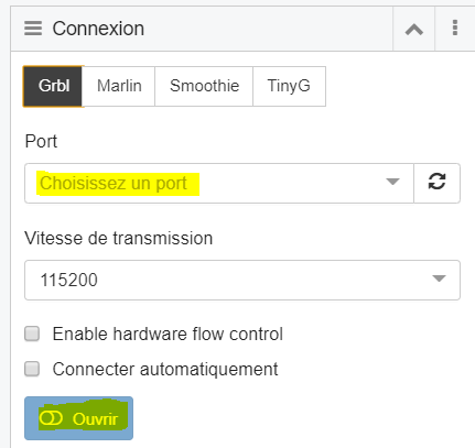

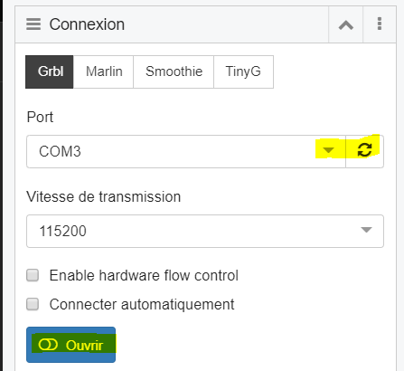

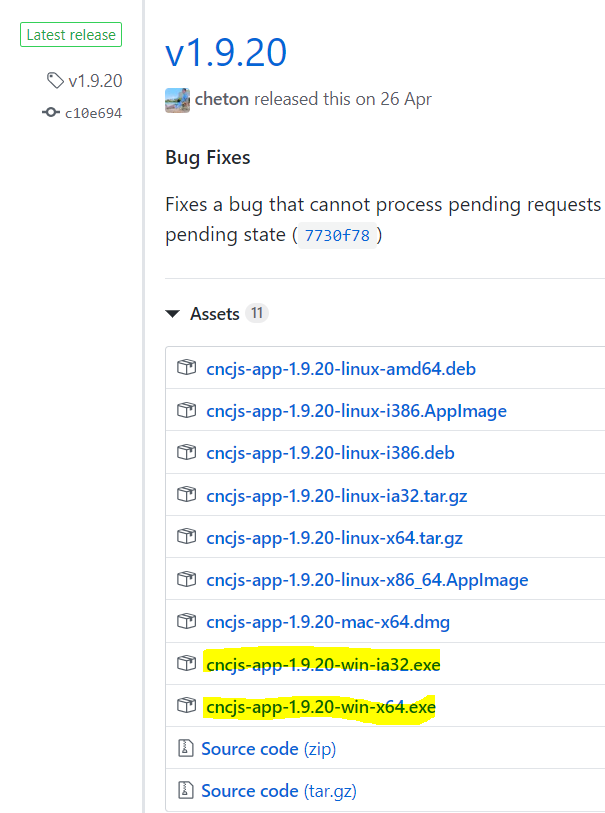

Jean-Claude Garnier Posté(e) Décembre 27, 2019 Posté(e) Décembre 27, 2019 @rampa je m'aperçois que ma réponse est bien incomplète. En effet, je te parle du programme, mais pas de l'adéquation entre le programme et la machine. Déjà, il faut que le zéro X et Y de ton programme soit le même que le zéro X et Y du morceau que tu veux graver. Exemple, le coin en bas à gauche de ta plaque. Tu l'accostes avec ton outil et tu "déclares" X zéro Y zéro dans le logiciel qui te sert à conduire la machine, typiquement CNCjs ou Universal Gcode Sender. Pareil pour le Z, tu viens avec précaution toucher le dessus de ta pièce et tu "déclares" Z zéro. À partir de là, si ton programme est correct, tu envoies et tout se passe bien. En même temps, il faudrait qu'on en sache un peu plus sur ta machine, si tu t'en sers depuis un PC ou pas, si elle est équipée de en d-stops ou pas, ça peut changer pas mal de choses à nos réponses éventuelles
rampa Posté(e) Décembre 28, 2019 Auteur Posté(e) Décembre 28, 2019 Jean Claude, il est vrai que je vient de commencer en CNC et ne ne cherche qu'à apprendre, c'est pour cela que je me suis inscrit dans ce forum. Je me sers d'un PC pour piloter la machine, s'est un graveur 3018 pro et elle n'est pas équipée de "d-stops" (je ne sais pas ce que cette chose veux dire ?) J'ai pris note des notes que tu m'a donné et je vois voire pour les appliquer. Pour les "X et Y" le départ et retour sont bon, mais, s'est le "Z" qui fait des problèmes, il plonge sous la table, je vais donc voir pour bien comprendre tes indication et tenter de les adapter au mieux, (mais s'est vrais que la CNC n'est pas facile quand on commence). Encore merci

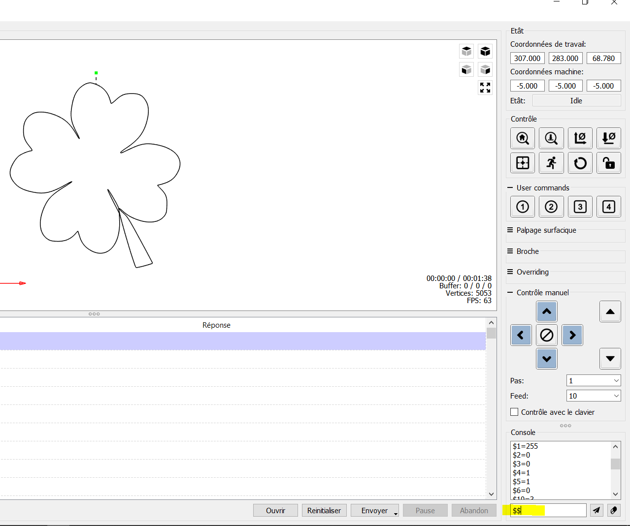

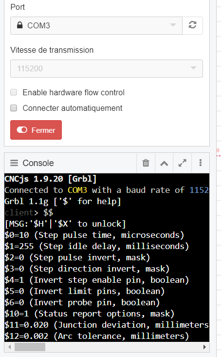

Jean-Claude Garnier Posté(e) Décembre 28, 2019 Posté(e) Décembre 28, 2019 (modifié) Ok @rampa je devrais pouvoir t'aider, j'ai deux ou trois connaissances dans ce domaine. - tu te sers d'un PC pour piloter la machine, OK mais comment s'appelle le logiciel que tu utilises ? - esque l'acronyme GRBL ça te parle ? - as-tu sur ton écran une fenêtre qui te permettrait de taper "$$" et de voir ce que ça répond ? - esque l'axe Z monte quand tu appuies sur + ou esqu'il descend ? Les "end-stops" ce sont des micro-contacts situés aux extrémités des courses de façon à faire les origines machine (POM) Apparemment, tu n'en as pas, mais ça serait bien que tu en mettes quand ça marchera Je t'envoie un exemple de programme simple pour que tu voies comment ça se comporte. Genre une approche, une plongée pas profonde, un petit contournage à la con et une remontée... Si ça marche pas, c'est qu'il y a une c..... dans le potage chez toi. Que tu comprennes bien, la gravure fait dans les 60x60mm, elle loge sur une plaquette de 70x70 dont tu feras le zéro XY dans le coin en bas à gauche. L'outil se positionnera à la verticale du segment vert, descendra à 1mm de la surface puis plus lentement à la profondeur de gravure avant de faire deux passages sur le trèfle et de remonter de 20mm Si tu es curieux (et il faut l'être) tu peux ouvrir le fichier avec Notepad++ c'est un éditeur qui va bien pour les Gcodes quadrifoglio.gcode Modifié (le) Décembre 28, 2019 par Jean-Claude Garnier
rampa Posté(e) Décembre 29, 2019 Auteur Posté(e) Décembre 29, 2019 Le programme de la machine est : GRLB control (candle). Sur le programme de la machine, j'ai taper "$$"dans la fenêtre et il ne ce passe rien, et quand je pousse sur le "+" ou les flèches de commande (sens avoir installé d'image), il ne ce passe rien, les commandes ne fonction plus, et quand je place le système de commande manuel, les avances et moteur fonctionne. Pour les "end-stops", je verrai plus tard pour en installer, mais pour le moment je doit pouvoir faire de très petites gravure. J'ai téléchargé le fichier "quadrifoglio.gcode" mais je n'arrive pas a le faire fonctionner (même la machine ne répond plus au clavier), l'image se place sur le programme de la machine, mais se connecte en "in queue" et n’avance pas, je n’arrive même plus a régler le "0". Je n'y comprend plus rien !!!!!.

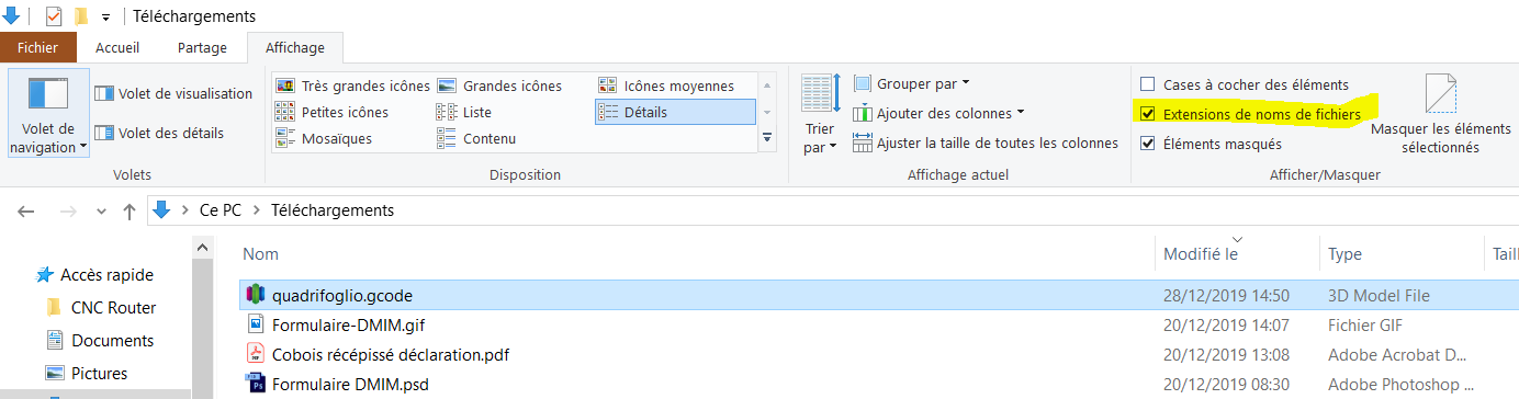

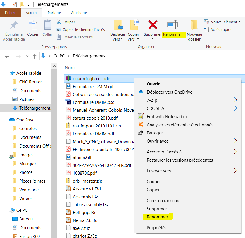

Jean-Claude Garnier Posté(e) Décembre 29, 2019 Posté(e) Décembre 29, 2019 (modifié) Je suis très ennuyé pour toi car je ne connais pas Candle Comme je ne connais pas tes compétences en informatique, je crains de te vexer en te disant de renommer dans l'explorateur ton fichier "quadrifolio.gcode" en "quadrifolio.nc" ou même en "toto.nc" si ça se trouve ça n'aime pas les noms qui ont plus de 8 caractères, comme dans l'temps. Si c'est pas déjà fait, tu peux autoriser l'affichage des extensions de fichier, ça sert toujours Si j'osais je te dirais d'essayer un autre lanceur comme CNCjs >>>, on serait plusieurs à pouvoir t'aider C'est là : https://github.com/cncjs/cncjs/releases 32 ou 64 bits selon ton PC Tu ne risques rien à essayer, une fois installé tu vas là : Tu devrais trouver un port USB dans "choisissez", peut-être tu devras choisir une vitesse différente, en tous cas à un moment tu devrais voir au dessous un écran noir GRBL (celui dans lequel on peut taper "$$" ) Quand tu seras arrivé là, reviens nous voir Modifié (le) Décembre 29, 2019 par Jean-Claude Garnier

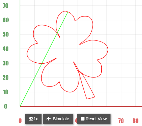

Jean-Claude Garnier Posté(e) Décembre 29, 2019 Posté(e) Décembre 29, 2019 (modifié) C'est normal qu'il plonge très bas, les cotes sont en pouces Il "veut" descendre à -0.5 pouces soit -12.7mm Citation G20 (Units are in Inches) F40.00000 G61 (Go to exact corners) G0 X0.57074 Y0.42443 M3 S1 G0 Z -0.5 PS j'ai essayé "ton" Candle chez moi, ça marche très bien ! Chez toi essaie de taper "$$" dans la fenêtre de console et fais-moi un copier-coller du résultat que tu verras au-dessus Je te suggère un truc : envoie-moi ton image Hobby Servis, je te fais le programme vite-fait et on en reparle Edit : @rampaça vient de me revenir, y'avait un autre Belge qui avait galéré pas mal, aussi, @didiersee Voir ici >>>>> la conversation, ça peut te servir, et peut-être qu'il pourra t'aider aussi Modifié (le) Décembre 29, 2019 par Jean-Claude Garnier

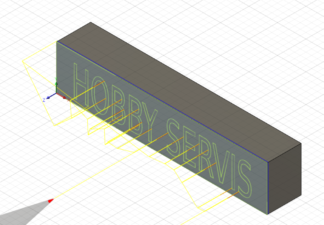

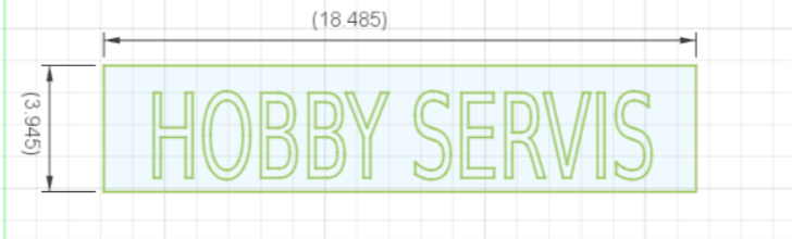

Jean-Claude Garnier Posté(e) Décembre 30, 2019 Posté(e) Décembre 30, 2019 Il y a 3 heures, rampa a dit : Je t'ai mis l'image de "hobby servis" Je vois pas où tu as bien pu la mettre
rampa Posté(e) Décembre 30, 2019 Auteur Posté(e) Décembre 30, 2019 voila, je l'ai remise. Le convertisseur que j'ai installé ne fais pas la reconversion en mm, je cherche un autre teste 6.svg
Jean-Claude Garnier Posté(e) Décembre 30, 2019 Posté(e) Décembre 30, 2019 (modifié) Voilà C'est tout petit, hein. C'est normal ? Tu vois le zéro pièce est dans le coin en bas à gauche il y a une heure, rampa a dit : Le convertisseur que j'ai installé.... Le terme de "convertisseur" n'est pas approprié, c'est beaucoup plus que ça, c'est un outil FAO Perso je me suis servi de Fusion 360 Hobby.nc Modifié (le) Décembre 30, 2019 par Jean-Claude Garnier
