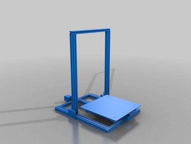

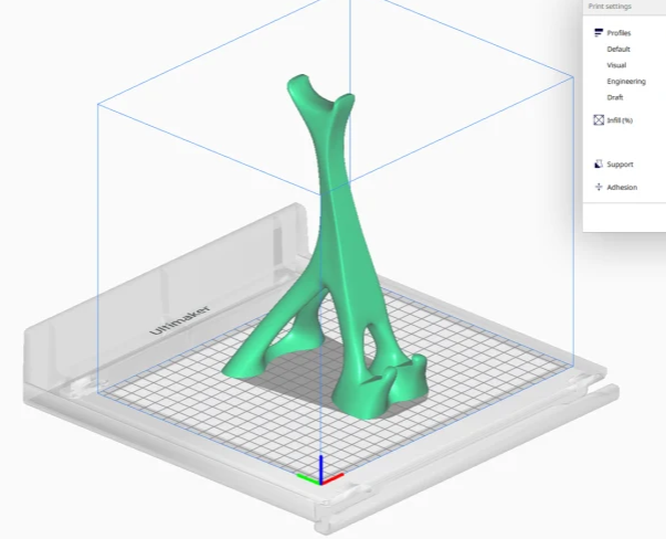

Miiras Posté(e) Décembre 26, 2019 Partager Posté(e) Décembre 26, 2019 (modifié) Bonjour, Je remarque que pour certaine personne, ils ont en rayon x la visibilité de leur imprimante. De ce que j'ai voir rapidement, il s'agit d'un background ajouté sur Cura. Comment trouvé le modèle de son imprimante. Est-ce qu'il y a une base de donnée ou/et un tuto. Ça n'apporte rien au résultat final de l'impression mais j'aimerai en savoir plus svp. Edit : je suis tombé la dessus https://www.thingiverse.com/thing:3511885 mais pour simplify 3D connaissez-vous la démarche pour Cura 4.4.1 ? Merci à vous Modifié (le) Décembre 26, 2019 par Miiras Lien vers le commentaire Partager sur d’autres sites More sharing options...
fran6p Posté(e) Décembre 27, 2019 Partager Posté(e) Décembre 27, 2019 @Miiras Il faut que le stl d'arrière plan soit dans le dossier d'installation de Cura (Ultimaker X.x.x\resources\meshes) Ensuite dans la définition de ton imprimante (resources\definitions), il faut modifier dans le fichier json en ajoutant une ligne dans la section «metadata» : Citation "platform": "nom_de_ta_machine_correspondant_au_nom_du_fichier_json.stl", exemple pour une CR10Spro Citation { "name": "Creality CR-10S Pro", "version": 2, "inherits": "creality_cr10", "overrides": { "machine_name": { "default_value": "Creality CR-10S Pro" }, "machine_start_gcode": { "default_value": "M201 X500.00 Y500.00 Z100.00 E5000.00 ;Setup machine max acceleration\nM203 X500.00 Y500.00 Z10.00 E50.00 ;Setup machine max feedrate\nM204 P500.00 R1000.00 T500.00 ;Setup Print/Retract/Travel acceleration\nM205 X8.00 Y8.00 Z0.40 E5.00 ;Setup Jerk\nM220 S100 ;Reset Feedrate\nM221 S100 ;Reset Flowrate\n\nG28 ;Home\nM420 S1 Z2 ;Enable ABL using saved Mesh and Fade Height\n\nG92 E0 ;Reset Extruder\nG1 Z2.0 F3000 ;Move Z Axis up\nG1 X10.1 Y20 Z0.28 F5000.0 ;Move to start position\nG1 X10.1 Y200.0 Z0.28 F1500.0 E15 ;Draw the first line\nG1 X10.4 Y200.0 Z0.28 F5000.0 ;Move to side a little\nG1 X10.4 Y20 Z0.28 F1500.0 E30 ;Draw the second line\nG92 E0 ;Reset Extruder\nG1 Z2.0 F3000 ;Move Z Axis up\n"}, "machine_head_polygon": { "default_value": [ [-44, 34], [-44, -34], [18, -34], [18, 34] ] }, "machine_head_with_fans_polygon": { "default_value": [ [-44, 34], [-44, -34], [38, -34], [38, 34] ] }, "gantry_height": { "value": 30 } }, "metadata": { "quality_definition": "creality_base", "platform": "creality_cr10spro.stl", "platform_offset": [ -150, 0, 150] } } Pour que ce soit pris en compte, il faudra certainement que tu ajoutes à Cura une nouvelle imprimante… Pour les Alfawise / Longer3D, il n'y a que deux fichiers «json» dans le dossier «definitions»: alfawise_u20.def.json et alfawise_u30.def.json, la section «metadata» est au tout début du fichier (la ligne «platform» est absente). 1 1 Lien vers le commentaire Partager sur d’autres sites More sharing options...
