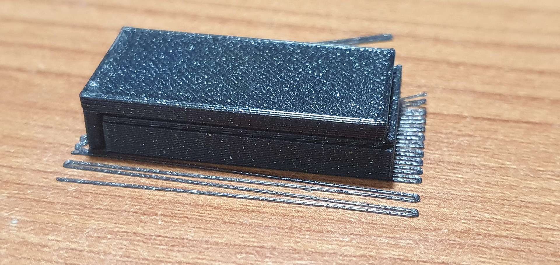

Bon parce que c'est toi mon JCG, et que tu le vaut bien, petit test de 10min en buse 0.4mm avec des couches de 0.25mm et du Prusament PETG Galaxy Black.
Un petit pont à une seule patte, ~30x15x5mm, vue de dessus, normal :

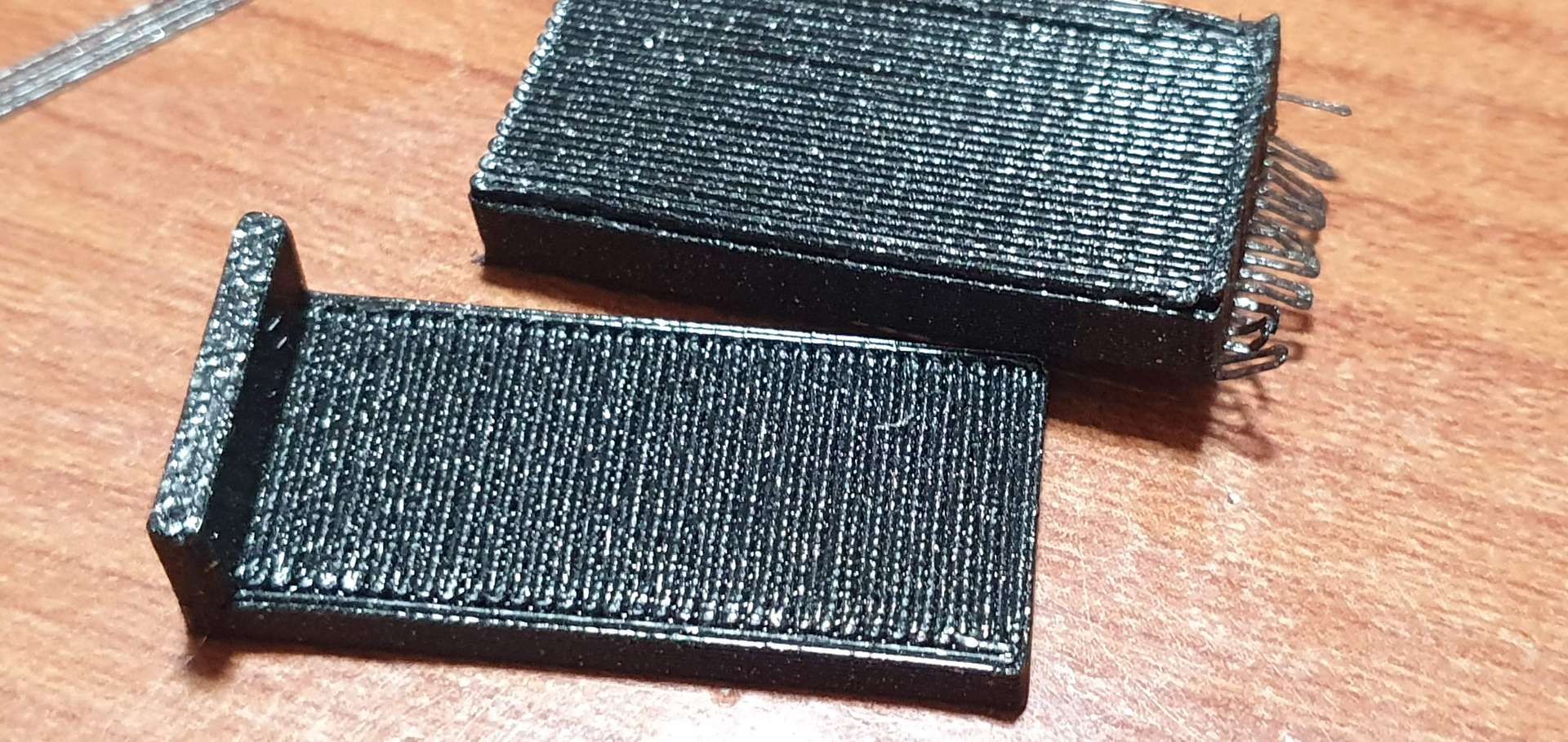

Vue de dessous, côté plateau (texturé) :
Et ici support retiré :

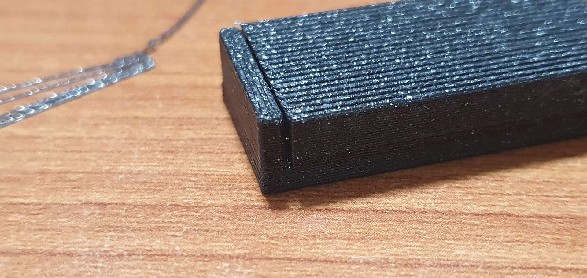

On voit l'état de surface du dessous de la pièce, donc le "plafond de la face horizontale", ainsi que le dessus du support côté interfaces. On aperçoit même le coin que j'ai écorné dans le support pour passer l'ongle. 🙂
Mais t'es pas le premier à me dire que les supports sont infernaux à retirer, même sous PrusaSlicer...

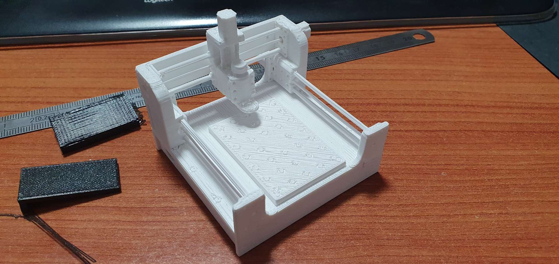

Souviens-toi de la CN que tu avais dessiné et que j'ai imprimé tête en bas pour rigoler :

Souviens-toi de la CN que tu avais dessinée et que j'ai imprimée tête en bas pour rigoler :
C'est à des exemples comme celui que tu viens de donner qu'on mesure le peu de chemin parcouru et celui qu'il reste à parcourir
Moi les supports ça fait pas du tout mais pas du tout pareil. Je vais continuer à investiguer alors
Je suis un peu scotché "mon" Alexis...... (hé oui, @Kachidoki s'appelle Alexis in real life, ça vous la coupe, hein ? )
Si la petite pièce que tu viens de faire mesure 30x15x5, elle était pas grosse la JCNC >>> à côté, et pourtant presque tout est sorti

Faut ptete aussi vérifier la ventilation, bridge fan speed à 100%. Faut refroidir le plus possible la couche qui va s'appuyer sur les supports pour limiter l'adhésion (c'est un problème avec l'ABS).
