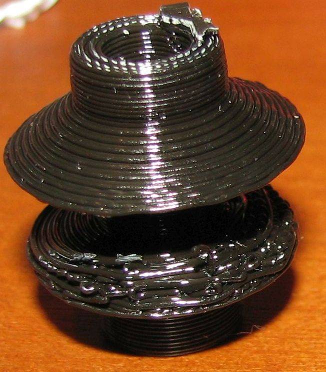

je désire imprimer une poulie et lorsque le PLA est dans la partie horizontale (voir le gcode)
l'imprimante fait un cercle plus grand que le diametre de la poulie sur 3ou4 tours puis raccroche le fil
la poulie sur la photo est inversé la partie "propre" est vers le support
il m'est conseillé de mettre un support, le problème est que je ne sais pas comment faire
Un conseil? Une piste pour découvrir comment mettre en place un support pour une Smartcube3D MK2

j'ai fait une impression en demandant un support et voilà ce que ça a donné
sur le deuxième exemplaire imprimé en même temps il a été très difficile de supprimer le support et la gorge de la poulie est quand même défectueuse, moins que sans support mais défectueuse quand même
Que doit on rentrer comme données dans prusaslicer pour une smartcube3D MK2 pour arriver à faire quelque chose de correcte?

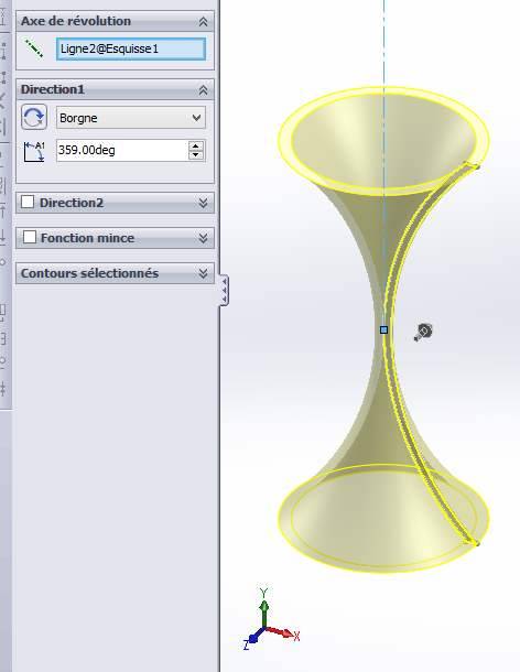

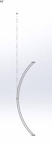

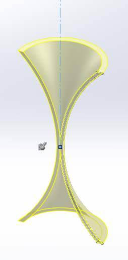

je viens de découvrir un petit problème dans un de mes projets sous solidworks2013
je veux que cette esquisse soit construite par bossage avec révolution en prenant la ligne de construction comme axe de la révolution
j'accepte 360° et je clique : rien!
par curiosité je ne mets que 180° et miracle j'ai un demi tabouret en plastique des années'60
813322564_2020-02-1612_26_18-SolidWorksPremium2013x64Edition-Pice1_.jpg.c94505046e6bc3d273dbb40b271dfea9.jpg
Donc je recommence en mettant 359° et j'ai ma forme quasi complète avec juste une fente sur le périmètre de 1°
Peut on m'expliquer pourquoi si je demande une forme fermée elle ne se créé pas et que la même forme avec un angle au centre inferieur à 360° est créée?

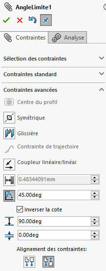

Bon j'ai eu la réponse à ma question précédente, du coup j'en pose une autre
J'ai une boite qui s'ouvre sur une charnière comment faire pour que le couvercle se bose sur la boite sans tomber au fond et que je puisse la re ouvrir ensuite.
si je fais coincidente elle va rester bloquer
merci et bonne soirée

Salut @pou, ta demande n'est pas au bon endroit. Elle devrait plutôt se trouver ici :
https://www.lesimprimantes3d.fr/forum/105-dessiner-modéliser-en-3d/
Pour ton problème ci-dessus, voir "Contraintes de limite" ici :
http://help.solidworks.com/2013/French/SolidWorks/sldworks/t_Limit_Mates_SWassy.htm
Tu sélectionnes le bas du couvercle et le bord de ta boite :
Lien vers le commentaire
Partager sur d’autres sites
Merci Vector,
En tant que débutant, même avec ton image j'ai du tâtonner avant de fermer le couvercle correctement
je n'ai pas compris quelle est  ce chiffre  de 0.48, est ce la distance qui sépare le couvercle de la boite ou c'est un nombre aléatoire correspondant à ta capture d'écran?
Ma boite est finie, merci maintenant il faut que j'aille trouver de la doc pour comprendre le fonctionnement d'une imprimante car j'ai quelques problèmes d'impression et je me rends compte que je ne connais que superficiellementcomment ça marche

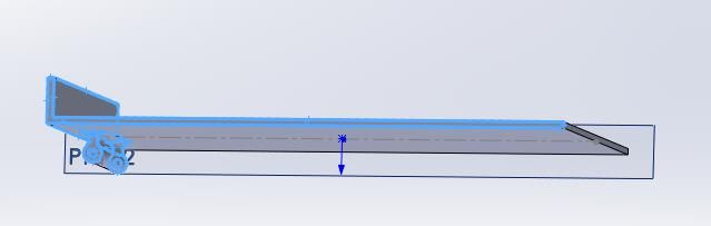

Bonjour tout le monde
Que l'année soit la meilleure possible pour tout le monde
Ma question est : Comment je fais pour imprimer cette forme, c'est à dire  que l'imprimante ne travaille pas dans le vide?
Merci, Bernard

Il y a 1 heure, pou a dit :
Merci, tout ça renvoyé ! Si tu la mets à plat comme on la voit là, tu vas avoir une tonne et demi de supports à enlever, et cette saloperie ça colle du diable, surtout sous les faces planes.
En revanche si tu la mets debout sur chant, ça sera bien mieux, mais tsé pas ? On va demander à Maître @Kachidoki qui en connaît un bout sur le Prusa Slicer, comment y ferait !

Si tu remontes dans les réponses tu verras un premier travail  où justement j'avais demandé  des supports (un cube noir)
Evidemment je n'ai pas envie de recommencer
 à la rigueur c'est de mettre sur la tranche  mais il faudrait un support pour le tube /axe.

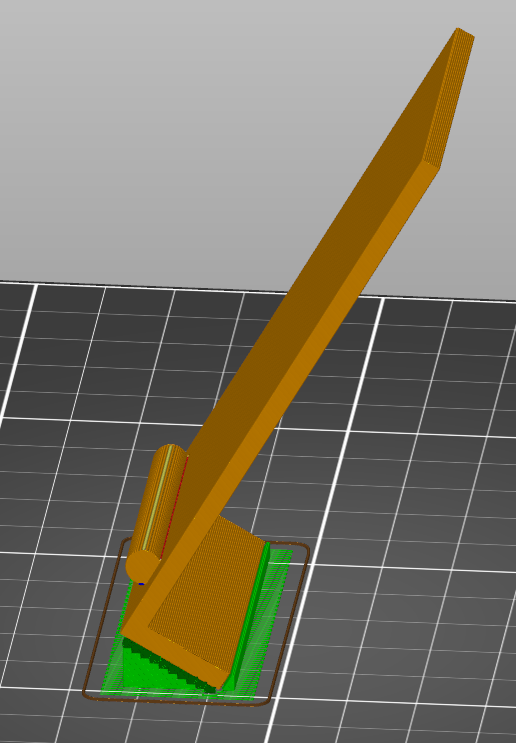

Hello,
Comme toujours, il faut commencer par connaître l'utilité de la pièce, sera-t-elle soumise à un effort ? Il y aura-t-il une face visible ? On ne connait même pas sa taille ou l'épaisseur de la paroi.
Sinon là comme ça, pour ce que j'arrive à deviner de la forme, je ne vois que 3 positions possibles :
  • Sur la tranche, avec du support pour l'espèce de cylindre.
  • Debout, petite face contre le plateau, avec du support toujours pour le cylindre, mais il sera moins joli et surtout moins cylindrique.
  • Debout mais incliné à 30°, avec du support dessous, et la ventilation face à la pente en dévers, comme ça :
Et oui, faut parfois oser. 🙂 Ca m'arrive d'imprimer comme ça pour obtenir des excellents états de surface (notamment tout ce qui est tubes). Cerise sur le gateau, si les couches ne sont pas trop épaisses et que la ventilation marche bien, il n'y aura même pas de trace sous les supports (du côté 60° de pente).
il y a 38 minutes, Jean-Claude Garnier a dit :
Honnêtement, je n'ai pas de problème avec les supports, ça s'enlève avec deux doigts et c'est très propre en dessous. Même avec du PETG sur la buse de 0.6mm ça se passe bien la plupart du temps. Faut avouer que chez Prusa ils ont bien bossé là dessus et rattrapé leur retard, ça n'a pas toujours été comme ça, notamment lorsque S3D était encore dans sa période de gloire.

Le plus simple, tu sépares ton articulation de ta pièce. Tu imprimes les deux très facilement puis tu les colles.
Tu n'auras aucun support et un aspect impeccable.

il y a 34 minutes, Kachidoki a dit :
Moi ça colle trop. Surtout au plafond des faces horizontales. Alors pitêtre que c'est le moment où tu nous dégaines tes réglages de support personnels à toi que tu as et qui vont bien ?????

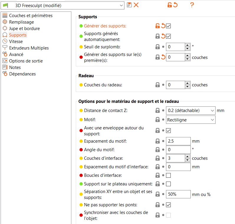

Il n'y a pas 500 réglages, j'utilise ceux par défaut pour mes Prusa.
Pour la buse de 0.4mm j'ai 0.1mm en Contact Z, en revanche j'ai 0.35mm en largeur d'extrusion (dans avancé) pour les supports, c'est fait pour les fragiliser justement.
Il me semble (mais plus sûr du tout) qu'ils utilisent également le flow des bridges, qui est réglé à 0.95, toujours pour les rendre facilement détachables.
Perso je décoche enveloppe autour du support mais cela à peut être des effets néfastes sur les petits supports et je suis à 100% de séparation XY. Pour le reste je suis comme toi @Jean-Claude Garnier je note les 0.35 (inférieur au diamètre de la buse si je traduis ?) et le flow des bridges (pas con) que j'ai pour l'instant laissé à 1
Bien reçu @Maya35
il y a une heure, Kachidoki a dit :
Chépa comment tu fais pour changer ça, moi je n'ai que deux possibilités, 0.2mm (détachable) ou 0 (soluble)
