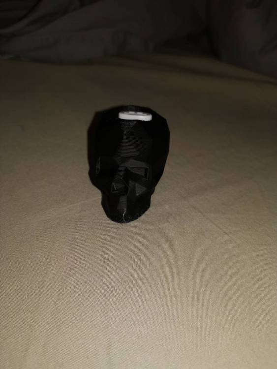

DUDUZ Posté(e) Décembre 29, 2019 Auteur Partager Posté(e) Décembre 29, 2019 Merci Bosco2509, Je pense que je vais aller acheter ce verre... Comment faire pour ne pas trop écraser? Faut que je rabaisse mon plateau? Autre question : est-ce normal que la surface extérieure de mes créations soit striée (on voit les fils) comme sur la photo jointe? Lien vers le commentaire Partager sur d’autres sites More sharing options...

Bosco2509 Posté(e) Décembre 29, 2019 Partager Posté(e) Décembre 29, 2019 Il y a 7 heures, DUDUZ a dit : Autre question : est-ce normal que la surface extérieure de mes créations soit striée (on voit les fils) comme sur la photo jointe? Pour cela... une chose que je déteste : Jouer aux devinettes. Beaucoup trop de choses peuvent provoquer cela... Il nous faut tes paramètres d'impression... la marque et le type de filament... la température d'impression... en bref : tout ce qui peut être utile à trouver l'origine de cela. Et une fois qu'on aura cela... on pourra chercher ce qui fait cela et t'expliquer comment y remédier. Lien vers le commentaire Partager sur d’autres sites More sharing options...
