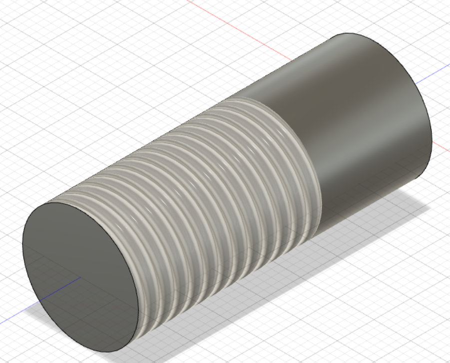

Je débute dans l’impression 3D après avoir acheté une Alfawise u30.
L’impression d’un petit bateau (fichier fourni par alfawise) n’a posé aucun problème.
J’ai ensuite essayé d’imprimer une vis avec un filetage de 2.5mm.
J’ai modélisé avec fusion 360 et slicé avec Cura (paramètre recommandé pour mon imprimante).
Le résultat n’est pas du tout au rdv (cf image). Sauriez-vous pourquoi ?
Merci pour votre aide

il y a une heure, clefev01 a dit :
Non mais j'ai une petite idée

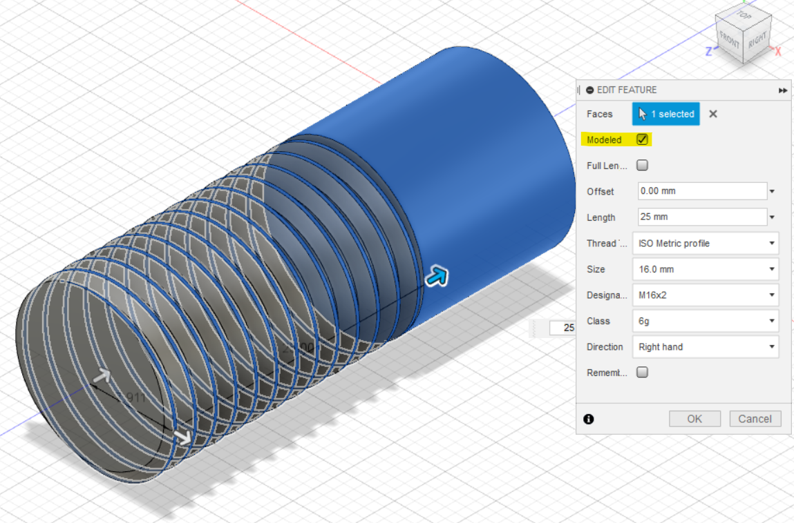

Dans Fusion, il faut cocher l'option "modeled"
Sinon, c'est pas bô !
.... et bien sûr, ne pas mettre de supports !
J'avais bien coché l'option modeled dans Fusion 360.
Dans Cura ça semble bon aussi quand j'importe le STL (image en jaune) mais après tranchage on voit en effet que ça donne pas du tout un filtage et l'image ressemble bien au résultat que j'ai obtenu.
J'ai refait un tranchage sans support et là on arrive à qqch qui ressemble plus à un filtage. J'essaye d'imprimer ça ce soir et je vous dis. Merci pour votre aide
Si qqn sait quand meme pourquoi le fait de mettre un support modifie la forme du filtage je suis preneur 😉
